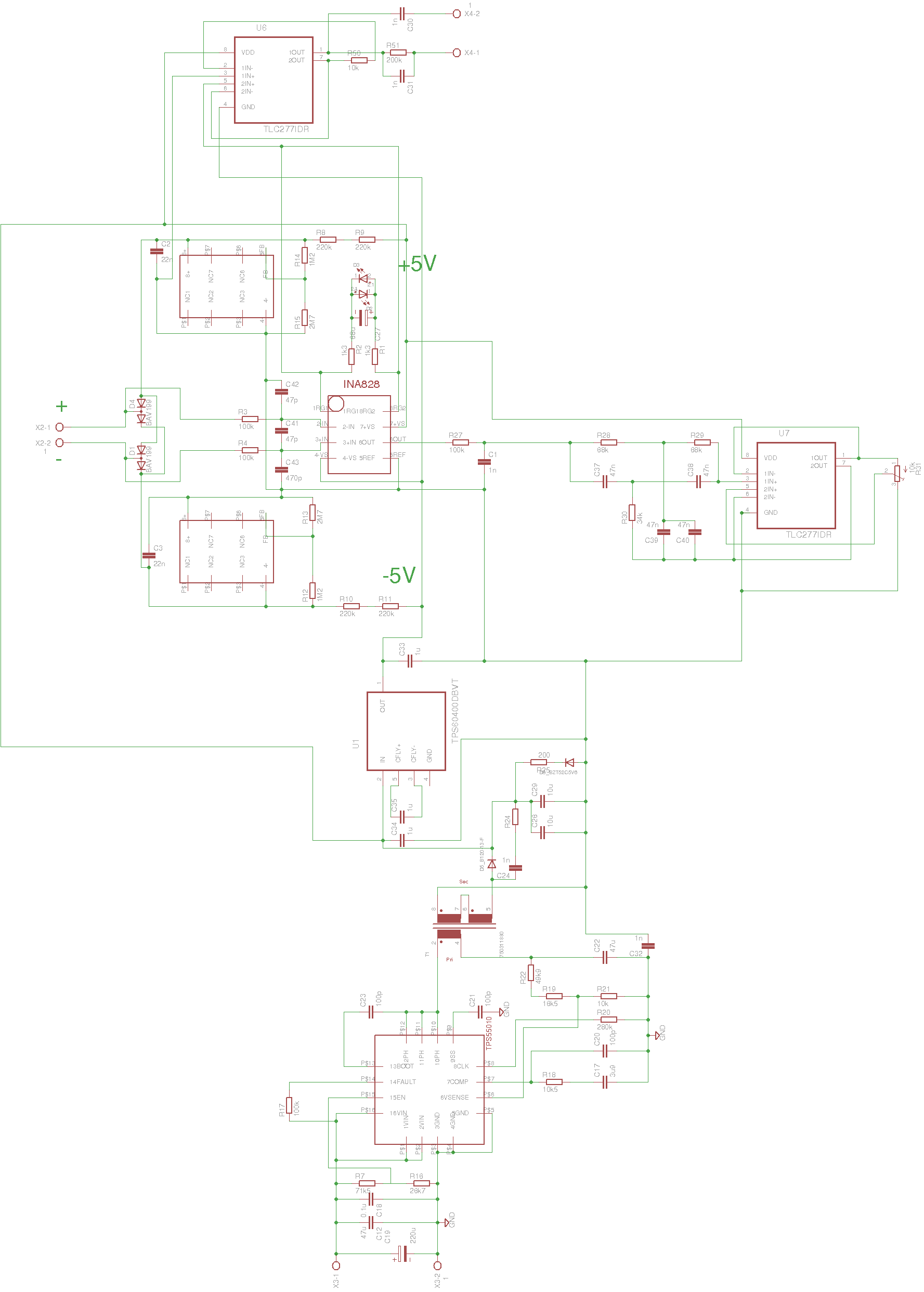

Hallo liebes Forum,
ich habe mich seit einigen Monaten mit Operationsverstärkern, für meine
Studienarbeit mit dem Thema einen Vorverstärker für das EMG zu
entwerfen, auseinandergesetzt. Jetzt bin ich kurz davor meinen ersten
Entwurf zu vervollständigen wobei ich noch ein paar offene Fragen habe:
Eine Beispielschaltung habe ich hier gefunden:
ModEEG:
http://openeeg.sourceforge.net/doc/modeeg/modEEGamp-v1.0.png
Ist zwar fürs EEG, es ist jedoch prinzipiell das gleiche.
Es gibt drei verschiedene Arten von Operationsverstärkern Bipolar, JFET
und CMOS Verstärker, aber wozu zählt dieser?
http://www.ti.com/lit/ds/symlink/opa4376.pdf
Könnte ich diesen als zweiten Verstärker nach dem hochpräzisen
Vorverstärker verwenden? Denn laut Datenblatt ist dieser auch sehr
Rauscharm und besitzt auch eine recht hohe Gleichtaktunterdrückung. Aber
als Eingangsimpedanz ist nur eine Kapazität angegeben.
Meine zweite Frage, warum hat es in den letzten 20 Jahren keine
signifikante Verbesserung in den Instrumentenverstärkern gegeben? Wenn
ich den INA121 von 1998 und den INA828 von 2017 miteinander vergleiche
hat sich einzig die Gleichtaktunterdrückung verbessert und der
Eingangswiderstand ist sogar um eine 10er-Potenz geringer geworden.
Hier die beiden Datenblätter:
http://www.ti.com/lit/ds/symlink/ina111.pdf
http://www.ti.com/lit/ds/symlink/ina828.pdf
Mit freundlichen Grüßen,
Eric

Der opa4376 ist ein CMOS opamp mit elektronischem Offsetabgleich,
wie jeder aus dem Datenblatt entnehmen kann.
Was soll der in deinem Anwendungsfall bringen?
Zumindest der Offset spielt da keine Rolle,
aber wenn er sonst passt, dann kannst du ihn natürlich verwenden.
Die letzten 20 Jahre wurde viel in Rail-to-Rail und Spannungen <= 5 Volt
investiert.
Ich glaube für deinen Anwendungsfall gibt es schon fix und fertige ICs
(Analog und TI).
Ein Kollege hat sowas schon vor ca 15 Jahren gebaut (und er war auch
nicht
der erste).  Schon Literatur gesichtet?

Hauptsächlich orientiere ich mich nach diesem Entwurf und den
dazugehörigen Erklärungen:
https://www.elektronik-kompendium.de/public/schaerer/diffemg.htm
von udok (Gast)
Das ist ja alles ganz nett, aber as einzige was dir da hilft
ist richtige Literatur aus der Uni-Bibliothek.
Schau dir mal den ADS1298 an, das ist ein IC für 8 Kanal EMG.
Soweit ich weiss, besteht die Kunst in der Nachbearbeitung
der Signale, da gibt es richtig hässliche Effekte, die
mit den Elektrodenpotentialen zusammenhängen.
Vielleicht kannst du auch die Servicemanuals von gängigen Geräten
bekommen, oder mal eins zerlgen?

von Eric (Gast)
Ich wollte den ADS1299 nehmen.
Auf der Seite von Texas Instruments habe ich mir auch ein paar Papers
angesehen. Eine der gängigen Varianten war es nur einen
Instrumentenverstärker mit einen Verstärkungsfaktor von 4 oder 5 zu
nehmen und dann nur einen Anti-Aliasingfilter dahinter. Aber dabei würde
die weitere Hochpassfilterung nur ins digitale verschoben werden.
Momentan bin ich soweit, dass ich mich als ersten Vorverstärker für den
INA828, dahinter zum Beispiel einen OPA376.
Danach ein SC-Tiefpassfilter mit einer Grenzfrequenz von 500Hz und einen
Hochpassfilter 8.Ordnung mit einer Grenzfrequenz von 10 Hz. Das Signal
soll daraufhin mit dem ADS1299 digitalisiert und mit Optokopplern
übertragen werden.
Die Versorgungsspannung wird auch galvanisch gekoppelt sein, sodass
niemand "gegrillt" wird.

von udok (Gast)
> übertragen werden.
Wie viele Kanäle brauchst du denn?  Für >10 Kanäle klingt das ziemlich
albtraumhaft...
Der ADC im AD129x hat > 100 dB SNR, da brauchst du nicht mehr viel mehr
als 20x Verstärkung.  Die Störer (50 Hz) sind eventuell stärker als die
eigentlichen Signale, vergiss einige Notchfilter bei 50hz, 100hz,..
nicht.
Ich würde mal davon ausgehen, dass die TI Ingenieure sich was dabei
gedacht haben, rede doch mal mit denen.  Normalerweise gibt es
auch Evalboards für den Kram.
Oder schau doch einfach die Diplomarbeiten der letzten 10 Jahre durch,
da gibt es sicher duzende Lösungsvorschläge...
Ich glaube irgendwannn mal gelesen zu haben, dass heute aktive Elktroden
der Stand der Technik sind, da sind die Kabellänge und damit die
Störungen minimal.
von Eric (Gast)
Das Gerät soll mindestens 40 Kanäle besitzen. Mit ein paar Multiplexern
und dem Adc komme ich dann auf die Kanalzahl
Was mich bei dem 24 Bit ADCs stört ist die hohe Datenmenge. Daher wollte
ich lieber ein wenig mehr in die Hardware investieren um dann mit nur 14
Bit Auflösung.
Das mit dem Notchfilter ist so eine Sache. Mein Betreuer würde nicht so
gerne in der Signalverarbeitung sehen, sondern irgendwo bei der
Versorgungsspannung. Den konnte ich aber leider noch nicht unterbringen.
Und die Elektroden macht eine Kommilitonin von mir. Es soll ein Array
von Elektroden werden. Die durch vorheriges abmessen des Patienten
gedruckt werden. Auch sind es dann, idealerweise für ihn, nur
Trockenelektroden welche man wiederverwenden kann.
von Eric (Gast)
Zur Not mache ich zwei Entwürfe. Einen wie ich es bis jetzt gemacht habe
und einen in dem nur wenig verstärkt wird und nur der Tiefpass und der
ADC mit der hohen Auflösung verwendet wird.
So wie in diesem Paper:
http://www.ti.com/lit/an/sbaa160a/sbaa160a.pdf
von udok (Gast)
Nimm doch 5 von den AD1299, und die PCB ist in 3 Tagen fertig.
Die Datenrate ist ca. 40 Kanäle * 3 Bytes/Sample * 1000 Samples/sec =
120 kByte / sec.
Das geht locker über USB Full Speed, viel weniger wird es
mit 14 Bit / Sample nicht.
Der 50 Hz Notchfilter muss im Signalpfad sein, da der Netzbrumm
über die Elektroden reinkommt!
von Eric (Gast)
Aber in diesem Entwurf auf Seite 7 ist auch keine Notchfilter zu sehen,
nur ein Tiefpass mit einer Grenzfrequenz von 150 Hz:
von Andrew T. (marsufant)
> sehen,
Wenn Du dies Design in einem mit mehreren EMV Schrimen *) auf -100db
abgeschrimten Raum betreibst, benötigst Du das Notchfilter nicht.
Aber da wir sehr selten solche Idealbedingugen haben: Solltest Du den
obigen Hinweis von udok ernst nehmen.

von Eric (Gast)
Hallo Forum,
meinen Schaltplan habe ich jetzt soweit fertiggestellt das es für einen
Kanal funktionieren sollte. Zumindest das analoge Frontend.
Die Elektroden werden an die Anschlüsse X2 angeschlossen, ist erst mal
nur provisorisch. Direkt dahinter folgen zwei pico-Amperedioden, welche
bei Überspannung leitend werden und verhindern das an den
Instrumentenverstärker (INA828) eine zu hohe Spannung anliegt. Der
Instrumentenverstärker ist durch die beiden Widerstände so eingestellt,
dass das eingehende Signal 20 fach verstärkt wird. Weiterhin ist als
Bezugspotential die Driven Right Leg Elektrode auch an den INA
angeschlossen. Danach folgt noch ein Tiefpass mit einer Grenzfrequenz
von 500 Hz und ein Doppel-T-Notchfilter, wobei die Güte mit dem
Widerstand R31 eingestellt werden kann.
Im unteren Bereich ist auch noch der Teil für die Versorgungsspannung
(+-5V) zu sehen.
Könntet ihr euch das bitte mal angucken ob es so für eine EMG-Messung
funktionieren kann wenn noch ein ADS1299 hinter geschaltet wird?
Grüße,
Eric
von Michael B. (laberkopp)
Ich hate es für ausgeschlossen, daß es funktioniert, auch wenn deine
selbst erfundenen Operationsverstärkersymbole nicht so klar zu
durchschauen sind und grundlegende Gestaltungsrichtlinien von
Schaltplänen, wie positive Spannungen oben und negativere unten,
Eingänge links und Ausgänge rechts, missachtet werden.
Ausserdem reicht 1 Fehler, eine defekte Diode, um +5V oder -5V mit hoher
Stromlieferfähigkeit an die Elektroden zu legen. Du solltest den
Widerstand lieber vor die Dioden machen.

von Purzel H. (hacky)
Pin 1 und Pin6 des INA 828 sind kurzgeschlossen. Auch wenn sie's nicht
waeren macht ein Elko an einem opamp keinen Sinn.

von Eric (Gast)
Das mit dem Elko habe ich aus diesem Entwurf:
Bild 3  EMG-Vorverstärker Deluxe
von Eric (Gast)
Die Referenzelektrode musste hinter die Widerstände bei Pin 1 und 8 des
INA
