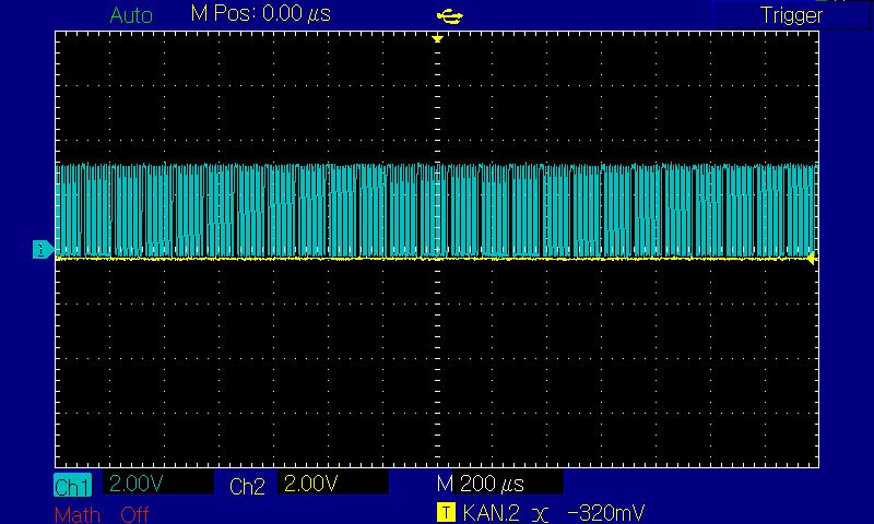

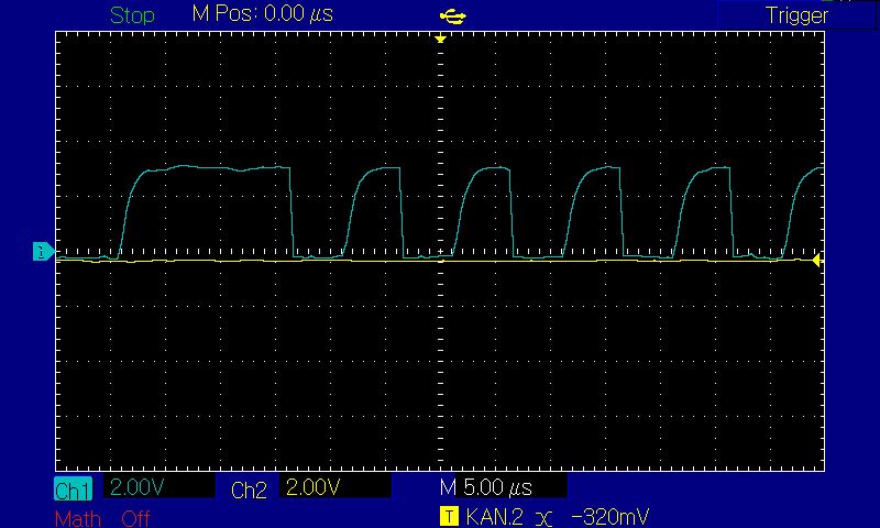

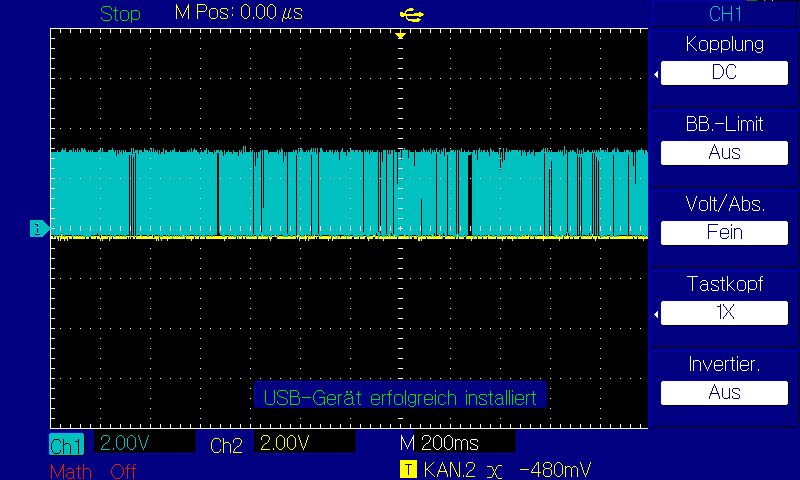

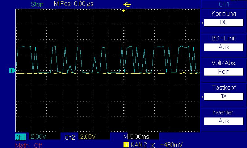

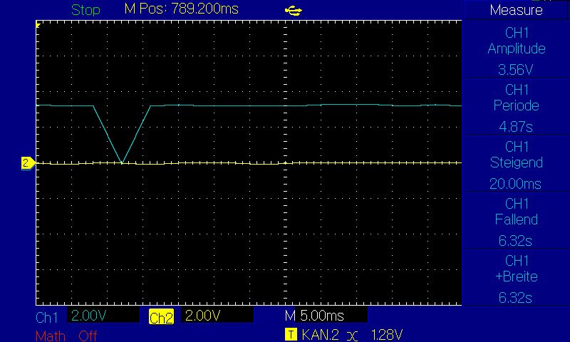

So ich hab das Display mal dran gehängt und nochmal meine U8g Lib
aufgespielt.
Jetzt bekom ich auf der SDA Leitung Zyklisch ein Signal (Siehe Anhang).
Auf der SDL Leitung passiert aber nix (durchgehend 3,3V).
Was soll das sein? Ein Signal?
Ich dachte an ein Profil von einem Abwassergraben.

Ja ich hab das mal auf diese Ports geändert, da ich dachte, vielleicht
ist ein Port kaputt.
Probiere halt alles mögliche aus. Bin schon die ganze Woche an diesem
I2C dran....
Ich weiß, dass dieses Signal kein I2C Signal ist, aber das kommt nunmal
raus. Schön alle 2Sekunden, wie mein Delay ist.
Es geht auch ohne Lib, aber da tut sich dann gar nichts. Also wenn ich
mit den normalen I2C Funktionen was senden möchte...
Bei 100kHz I2C-Frequenz solltest Du die Zeitbasis Deines Oszilloskops
nochmals überdenken :-)

OP
Also ich habe jetzt heute früh den Nucleo an der gleichen Schaltung
gestartet sowie das Oszi eingeschaltet. Und siehe da es kommt mehr als
am Freitag, obwohl ich nichts an der Programmierung oder Hardware
gemacht habe.
Anbei hierzu die Screenshots.
Wie man aber sieht, sind es keine sauberen Rechtecksignale.
