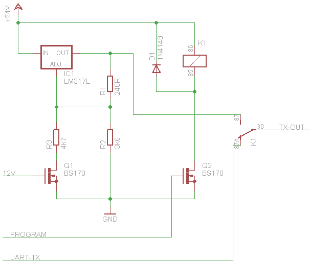

Ja, aber warum? Ein umschaltbarer Spannungsregler ala LM317 reicht aus
und ist kleiner. Siehe Anhang.

Mit dem Steuereingang PROGRAM wird zwischen normalem UART-Betrieb und
Programmierspannung auf dem TX Ausgang umgeschaltet. 5-10V sind OK.
Mit dem Steuereingang 12V wird zwischen 12V und 20V Programmierspannung
umgeschaltet.

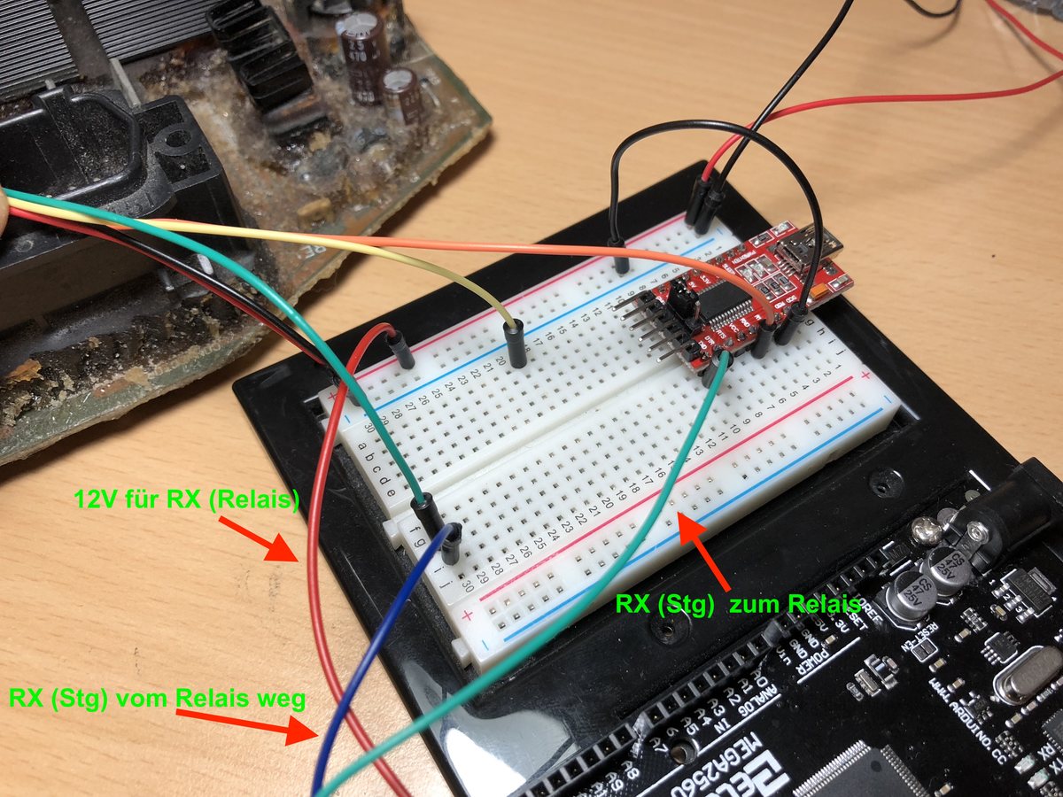

Hey,
so hier der Aufbau.
Bild 1 ist ohne Relais, bei dem ich von Hand umstecke.
ich beziehe mich bei RX und TX immer auf das Steuergerät, damit es nicht
zur Verwirrung kommt.
Der Prozess für den Bootstrap sieht so aus:
12V und Masse sind ans Steuergerät angeschlossen.
Grünes Kabel (RX) auf 12V.
Gelbes Kabel (Zündung) auf 12V.
Grünes Kabel schnell aus 12V ausstecken und beim entsprechenden Port für
den TFDI-Adapter einstecken (Innerhalb 1-2Sekunden).
Steuergerät sendet Bootstrap-Acknowledgement.
Programm sendet über Serielle Verbindung Code ins Steuergerät.
Steuergerät gibt Inhalt des EPROMS aus.
Soweit so gut, es funktioniert auch blendend, solange ich mit hand
umstecke. Heute noch bei zwei Steuergeräten getestet, hat funktioniert.

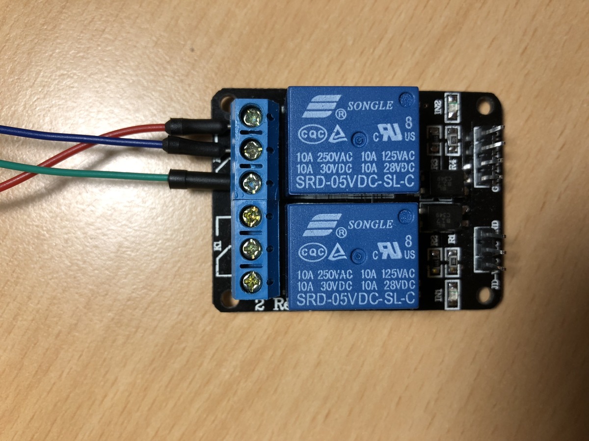

So, auf Bild 2 schleife ich die RX Leitung einmal durch das Relais durch
und habe dann am Relais noch 12V angeschlossen.
Ist das Relais stromlos, ist die Serielle Verbindung geschlossen.
Bekommt das Relais Strom, gehen 12V auf RX vom Steuergerät.
Ich hab schon versucht das Relais einfach mit hand zu schalten, sprich
im richtigen moment umzuschalten, aber selbst das funktioniert nicht.
Die Versorgung vom Relais zum Steuern erfolgt über den Arduino 5V und
Optokopplern.

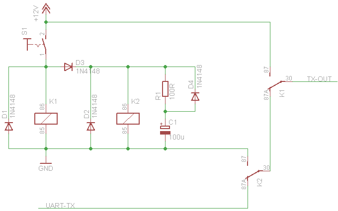

An den RICHTIGEN Anschlüssen? Hmm, auf deinem Bild sieht das OK aus.
So wie du es manuell gemacht hat.
Ich vermute, daß beim manuellen Umstecken ein Break-Signal generiert
wird, d.h. dein RX Signal ist für deutlich mehr als 1 Zeichen
Übertragungszeit auf LOW. Das Break erkennt das Steuergerät und sendet
dann. Also musst du das nachbilden. Siehe Anhang. Da du einen Arduino
hast, kannst du die beiden Relais natürlich direkt ansteuern und braucht
>Optokopplern.
Jaja, der übliche China-Unsinn ;-)

Tag zusammen,
danke für die Zeichnungen, ich werde mich die Tage damit weiter
auseinandersetzen. Leider hab ich es irgendwie geschafft wieder mal den
FTDI chip zu zerstören. Gott sei dank ist dem USB Anschluss nichts
passiert.
Ich habe mit einem geschrieben, der etwas ähnliches im Bezug auf das
Steuergerät schon gebaut hat, er hat den FTDI mit einer 5V Zener-Diode
und einem Pullup-Resistor geschützt. Wie könnte das aussehen? Mir fehlt
da die Idee und das Verständnis.
Liebe Grüße
