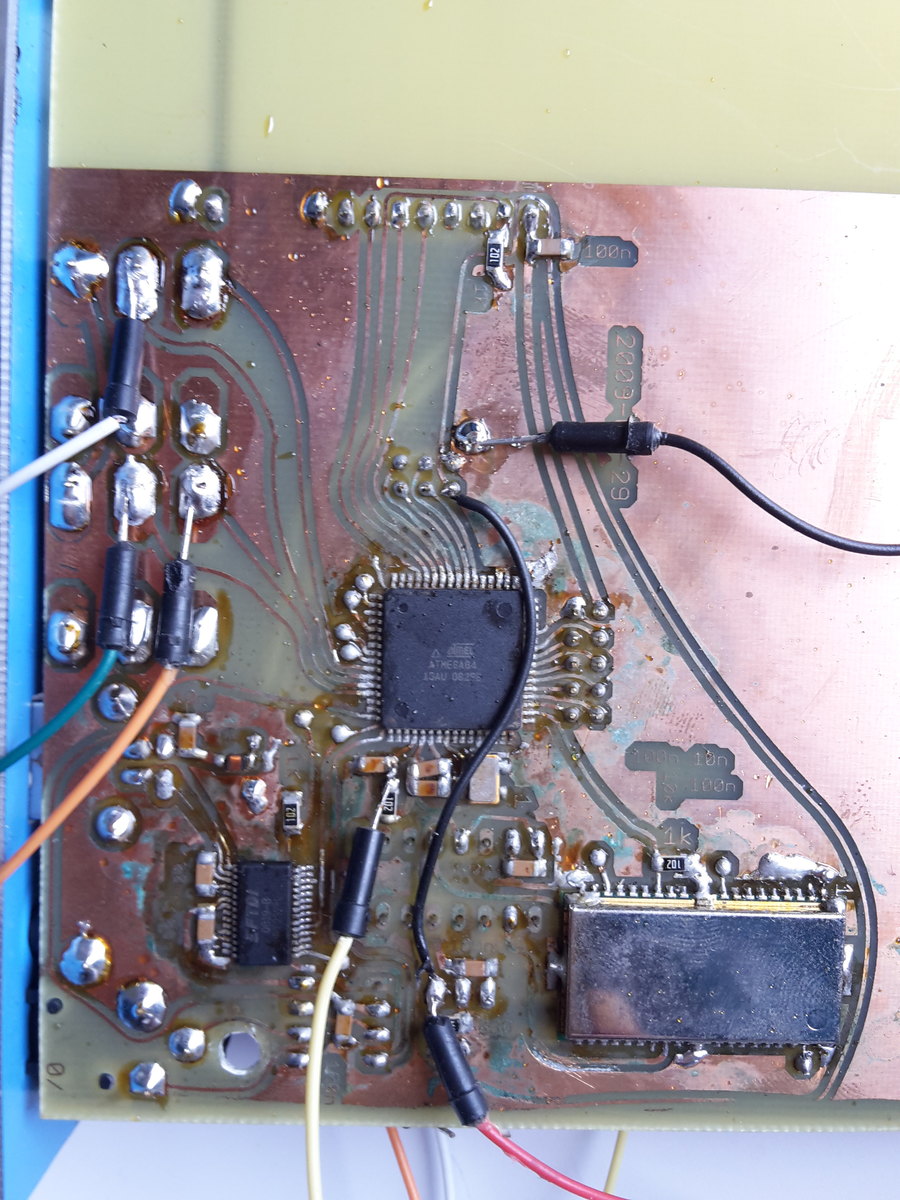

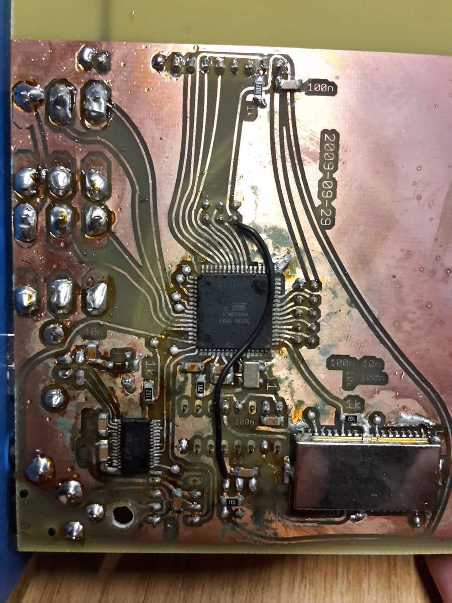

Hallo. Ich habe ein Problem; heikel und wichtig. Ein Bekannter vom Theater hat ein Gerät ( an sich mit einfachem Aufbau ) womit er Ton und Licht wohl gleichzeitig steuern kann. Dieses Gerät ist ihm so wichtig, dass er mich bat ( ich bin Elektroniker mit gut 10 Jahren AVR GCC Erfahrung )wenn es denn geht, ihm dieses Gerät zu reproduzieren, da...und jetzt kommts...der Entwickler das als Prototyp baute und sich das Leben nahm ( hoffentlich nicht wegen des Gerätes ). Nun sind sowohl Schaltplan ( der noch das geringste Problem ist ) und Softwareentwicklung futsch. Einzige Chance...Flash auslesen! Ich habe über SPI versucht den Controller zu connecten. Aber nix. Nur brennen mir zwei Fragen unter den Nägeln: Könnte ich über JTAG den Flash auslesen? Überall steht was von Programmieren. Aber ich will ja auslesen, was nicht zwingend das gleiche sein muss. Besteht eine andere Möglichkeit wie HV auf das Programm oder wenigstens die Fuses zugreifen zu können? Naklar kann ich es probieren. Nur werde ich ganz klar sofort gesteinigt und zerhackt, wenn ich dieses eine existente Gerät zerstöre. Also bin ich sehr vorsichtig. Ein anderer Vorschlag wäre...wenn jemand von euch Erfahrung mit DXF und Audiomodulation hat, die Funktionalität nach zu bauen. Es darf dann auch etwas kosten. Ich komme eher aus der MSR Ecke und tue mich mit so was schwer. Atmega64 STK500 vorhanden USBASP vorhanden JTAG Interface herausgeführt Vielen Dank für eure Hilfe!!!

Mach doch ein Foto von der Platine, da kann man eventuell nachvollziehen wie er es gebaut hat. Eventuell ein DMX?
Da

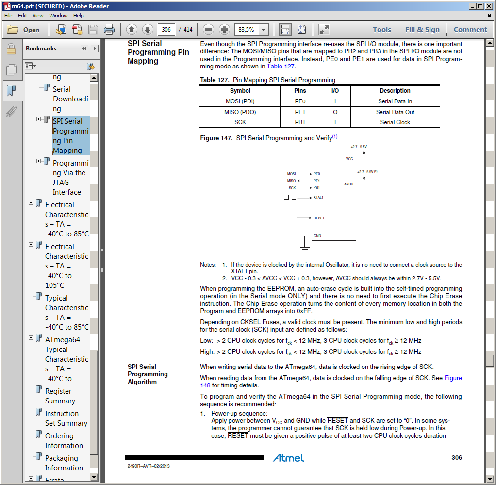

Hat der die ISP Pins überhaupt raus geführt? Sieht irgendwie nicht so aus. Da müssten unter anderem Pin 2 und Pin 3 dran zugänglich sein. Die ISP Schnittstelle liegt bei dem M64 nämlich nicht auf der SPI Schnittstelle. JTAG wäre Pin 54 bis 57 und natürlich kann man per JTAG auch auslesen, wenn es denn nicht gesperrt ist. >Ich habe über SPI versucht den Controller zu connecten. Aber nix. "Nix" ist nun schon ziemlich spezifisch. Du konntest noch nicht mal die Device-ID lesen?
#5303739
Rudolph R. schrieb: > Da müssten unter anderem Pin 2 und Pin 3 dran zugänglich sein. > Die ISP Schnittstelle liegt bei dem M64 nämlich nicht auf der SPI > Schnittstelle. Genau! RXD0/TXD0 (PDI/PDO). MISO und MOSI sind bekannte Fallen!

>Ich habe über SPI versucht den Controller zu connecten. Aber nix. Wenn mich mein Gedächtnis jetzt nicht täuscht, dann ist es eher so, dass man auch gesperrte AVRs ohne weiteres lesen kann, es kommt jedoch allerdings nur Datenmüll raus, das Lesen an sich sollte jedoch schon funktionieren. (Vielleicht kann das jemand bestätigen oder verneinen...)

so war/ist der spi abgegriffen von mir. war da was falsch?
#5303758
mosi miso vcc gnd u sck
#5303763
wenn man den flash auslesen kann, kann man ihn copieren. mehr will i nicht
Matthias T. schrieb: > war da was falsch? ja
#5303765
u wenn der code gesperrt wurde müsste trotzdem die id lesbar sein? i glaube nicht. oder reset ist auf ausgang gesetzt
Matthias T. schrieb: > so war/ist der spi abgegriffen von mir. war da was falsch? Alex W. schrieb: > Rudolph R. schrieb: >> Da müssten unter anderem Pin 2 und Pin 3 dran zugänglich sein. Dem Foto nach sind das nicht die Pins 2 und 3 am AVR - da kannste so nix auslesen.
#5303774
Siehe Datenblatt
Und die sechs Pins oben dran sind JTAG, Adapter dran, fertig.
#5303778
oh is das peinlich. i komm grad ni ran. aber werd es testen

S. Landolt schrieb: > Siehe Datenblatt was ist das für ein datenblatt? ich habe ein anderes u da steht das nicht drin :(
#5304392
ups...doch

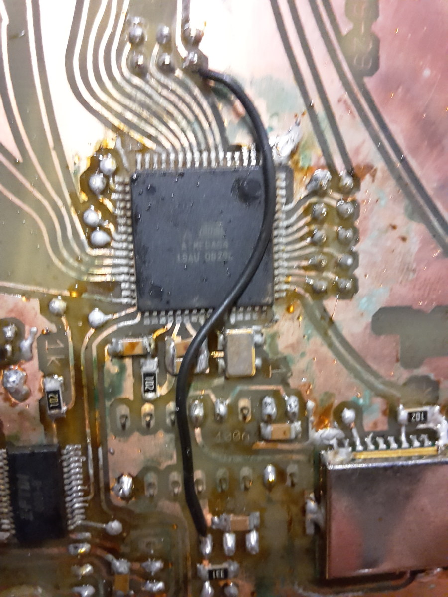

Hallo. Ich habe nun mal die Pins mit AVCC(VCC), PE0 (MOSI) und PE1(MISO) verbunden. Das STK500 sendet, SCK funktioniert, RESET funktioniert. Nur der MISO sagt nichts. Ich weiss nun nicht ob eventuell PEN noch auf LOW gezogen werden müsste. Auch wenn mir das nicht logisch erscheint. Aber er müsste doch wenigstens etwas antworten
Matthias T. schrieb: > Ich habe nun mal die Pins mit AVCC(VCC), PE0 (MOSI) und PE1(MISO) > verbunden. Und wo ist SCK dran? Ohne Takt geht kein ISP.
Jim M. schrieb: > Matthias T. schrieb: > Ich habe nun mal die Pins mit AVCC(VCC), PE0 (MOSI) und PE1(MISO) > verbunden. > > Und wo ist SCK dran? Ohne Takt geht kein ISP. sck ist weiterhin am sck des avr. er hat einen 8M externen Quartz, der laufen sollte bei isp
#5308656
Der Pin 2 ist doch schon mit irgendwas verbunden, vielleicht stört das? Ansonsten eben per JTAG da dran. Wenn der Stecker schon extra dafür rausgeführt ist aber kein ISP, dann wird der Entwickler das wohl so verwendet haben.
ok. ich kauf nen avr dragon und versuche es. Danke für eure Tipps bisher!!!
