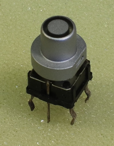

von michael_ (Gast)
Der Zahn der Zeit schrieb:
> Wenn es nichts Passendes gibt (rastender Taster oder passende
> IC-Lösung), werde ich wahrscheinlich auf die µC-Lösung zurückgreifen.
Mal doch mal ein Bild o.ä.
Kleine rastende Taster (Schalter ) gibt es doch wie Sand am Meer.
Ansonsten nimm ein pol. Relais.
Es gibt jede Menge, man muss sich nur von der fehlgeleiteten Theorie
trennen das wäre old school und uncool.
https://www.ebay.de/itm/50x-Miniatur-Taster-fuer-Leiterplatten-Bestueck-2UM-Schalter-7x7-MBS-Lager-G172-

Ein Bild, auch für die, die meinen, das es ja fast alle Tasten auch
rastend gibt. Das hat sich mit den Tact-Tastern (oder wie die heißen)
gründlich geändert. Aber ich muss ja beweisen, dass ich wirklich nur
eine Antwort auf meine Frage und keine weitere "Hilfe" brauche, denn die
Alternativen kenne ich. Seit Jahrzehnten.

Dann nenn doch mal die Maße!
Wenn ich mir die Taster/Schalter aus den PC-Blenden anschaue, wird sich
das nicht viel nehmen.
Und das ist nur Massenware.
von Der Zahn der Zeit (Gast)
Im konkreten Fall geht es um die Verwendung dieser Taste, nicht einer
ähnlichen. Aber die Frage war hauptsächlich allgemein gestellt.
