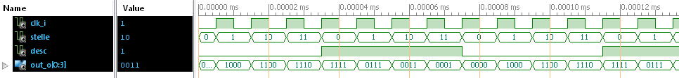

Ich wollte einen Zähler implementieren aber habe komisches Verhalten:
Wenn ich die Komponente mit der breite 4 benutze erwarte ich, dass
stelle mit jedem Takt hochzählt bis es bei 3 wieder auf 0 gesetzt wird.
Leider zählt er bis über 3 hinaus und ich finde die Ursache dafür nicht.

Die Ausgabe ist:
at 15 ns(1): Error: stelle ist 0
at 25 ns(1): Error: stelle ist 1
at 35 ns(1): Error: stelle ist 2
at 45 ns(1): Error: stelle ist 3
at 55 ns(1): Error: stelle ist 4
at 65 ns(1): Error: stelle ist 5
at 75 ns(1): Error: stelle ist 6
at 85 ns(1): Error: stelle ist 7
Kann jemand erklären wo das Problem liegt?

stelle wird wieder größer als 3 und der Simulator schmiert wohl ab, beim
Zugriff auf counter(4), was er jedoch nur mit "INFO: Simulator is
stopped." kenntlich macht.

Warum textest du dir so den Bildschirm voll? Sieh doch einfach die
Waveform an, dann kannst du den Verlauf und die Transitionen mit einem
Blick erfassen.

Gast #5305401
Also gut. Anhand der Asserts sieht man, was Du erwartest.
Das Signal 'stelle' soll wohl die jeweils in einem Takt zu verändernde
Stelle in counter indizieren. Eine vollständige verbale Beschreibung
solltest Du bei künftigen Aufgaben immer erstellen.
Es bleibt zum einen die Tatsache, dass Du berücksichtigen musst, dass
immer die letzte Zuweisung Wirkung hat, aber auch eine andere, die sich
gewissermaßen daraus ergibt: Nämlich, dass bei jedem erneuten
Durchlaufen des Prozesses (wenn man das mal so betrachten will) der
jeweils vorherige Wert eines Signal wirksam ist. Oder anders
betrachtet, löst erst die Taktflanke eine Veränderung der Signale aus,
und zwar im wesentlichen die Veränderung aller Signale gleichzeitig.
Du aber gehst augenscheinlich davon aus, dass etwaige im Text
vorhergehende Zuweisungen in nachfolgenden schon geschehen sind.

Ist dein Ziel das, was du da in der Waveform siehst?
Dann sieht die Lösung so aus: ein Zähler, der bei Erreichen des oberen
Zählerwerts zurückgesetzt wird. Und ebenfalls bei Erreichen des oberen
Zählerwerts wird das Flag umgeschaltet, das sagt, ob die Bits gesetzt
oder zurückgesetzt werden sollen:

Die "Testbench" (das ist eigentlich nur ein Taktgenerator) siehe
Anhang...

Das Wellenform-Diagramm stimmt mit meiner Erwartung überein.
