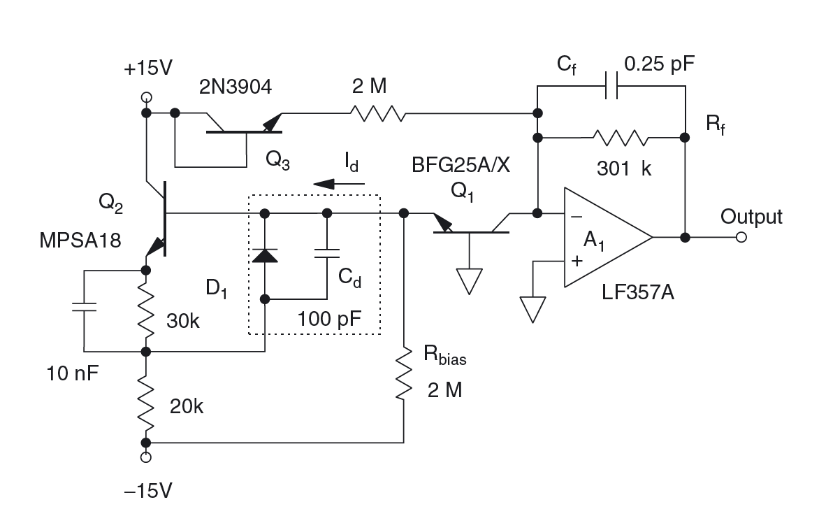

für die Firma darf ich mich mit einem Transimpedanzverstärker für einen
Fotodetektor befassen.
Wichtigste Rahmendaten:
Cd = 100nF
f3db > 50kHz
Gain = 120dB bzw. 1MOhm
Fotostrom = 100nA
Aus dem Buch "Building Electro-Optical Systems" bin ich auf die
angehängte Schaltung getroffen.
Damit erreiche ich in TI-Tina eine f3db Bandbreite von 60kHz mit einem
simulierten RMS Rauschen von 6mV.
Um das zu Erreichen habe ich die Kollektoströme ggü. dem Referenzdesign
verzehnfacht, also die Widerstände gezehntelt.
Kennt ihr noch andere Referenzschaltungen für Fotodioden mit sehr hoher
Kapazität? Die genaue Schaltung hänge ich morgen an.
Das Ziel ist es, dass S/N weiter zu verbessern.
Wenn ich den Feedbackwiderstand erhöhe erhalte ich keine Verbesserung
des S/N, auch über einen bessern OP (OPA4192) kann ich kaum etwas
rausholen.
N.B: Mit einem BF862 JFET als Buffer erreiche ich bisher nur 20kHz
Bandbreite.

#5306621
@Jonas (Gast)
>Cd = 100nF
WIRKLICH? NANOfarad? Was ist das für eine Riesendiode?
>f3db > 50kHz
>Fotostrom = 100nA
Hmm.
Kann man die Kapazität durch Vorspannung senken?
Dort sind aber 100pF (PICOFarad drin)
>Bandbreite.
Worin soll der Vorteil zum "einfachen" TIA liegen?
#5306660
>Cd = 100nF
Ist das ein Solarpanel?
Guck mal in die ApplNote SNOA942 von TI. Da werden die 4 grundsätzlichen
TIA-Rauschquellen aufgedröselt, mit den jeweiligen Abhängigkeiten.
Der
>Bandbreite.
Was meinste mit Buffer? Den Bootstrap?
Vermutlich, weil zu wenig Verstärkung, und deswegen nicht genügend
Erniedrigung der Cd. Deswegen der MPSA18 als HighGain-Transistor.
Gast #5306898
> Kapazität?
Bei Photodioden hilft eine kräftige Vorspannung in Sperrrichtung, um die
Sperrschichtkapazität gehörig zu verkleinern.
