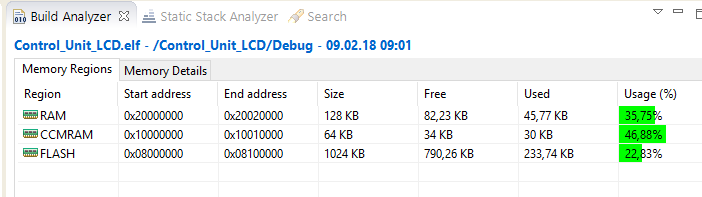

Build Analyser:
Wie die einzelnen Speicher belegt sind kann ich im Build Analyser von
Atollic True Studio nachlesen.
Für die die diesen Analyser noch nicht gesehen haben habe ich im Anhang
ein Bild eingefügt.
Wenn ich folgende Variable einbinde
char test[100] ="abcdefghijklmnopqrstuvwxyz";
Werden sowohl im Flash als auch im Ram 100 Byte benötigt. Das ist
logisch, da der Flash ja die Startwerte beeinhalten muss.
Schreibe ich stattdessen:
#define CCMRAM __attribute__((section(".ccmram")))
CCMRAM char test[100] ="abcdefghijklmnopqrstuvwxyz";
werden diese 100byte weiterhin im Flash untergebracht (auch wenn es wie
oben beschrieben nicht funktioniert).
Ändere ich allerdings den Linker Script ab und lass das "AT> FLASH " weg
werden im Flash diese 100byte nicht berechnet. Trotzdem sind die
Startwerte vorhanden^^
Kann das sein oder ist das möglicherweiße ein Fehler von meiner
Entwicklungsumgebung Atollic True Studio?

von A. B. (Gast)
Matthias F. schrieb:
> A. B. schrieb:
>> Lässt man das "AT> FLASH" weg, landet die Sektion halt sofort da, wo sie
>> zur Laufzeit auch hin soll (mangels Initialisierung aber "leer").
> Also könnte ich dies auch stattdessen einfach weglassen?
> Was hier noch nicht verstehe ist wieso der benötigte Flash Speicher in
> diesem Fall um die Größe der Initialiserungswerte kleiner wird.
Die Initialisierungswerte laden dann halt nur da, wo sie letztlich auch
hin sollen (im CCMRAM), also nicht im Flash, und verbrauchen so dort
