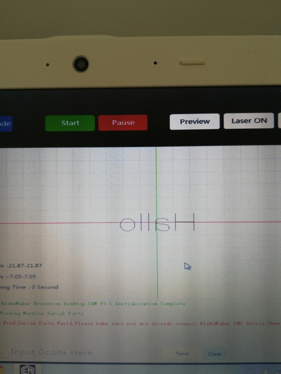

er ist angekommen, der Aufbau ist sehr einfach, die Anleitung findet
Mann in Internet.
Leider kann Mann die mitgelieferte Software nicht benutzen wegen ein
Problem mit eine Verwechslung von '.' und ',', aber es gibt viele gute
SW in netz.

von Mark D. (mdejong)
Ich habe denn bei Gearbest gekauft:
https://www.gearbest.com/3d-printers-3d-printer-kits/pp_597310.html
Bei der Generierung von Gcode aus die Bilder, etc sind die '.' und ','
verwechselt, dieses liegt an die Länder Einstellungen.
Die Software vom Eleksmaster hat da irgend eine abhängigkeit drin.
Diese Problem ist bekannt:
http://forum.eleksmaker.com/topic/977/elekscam-auto-fix-tools-for-problem-why-my-motor-does-not-move/21

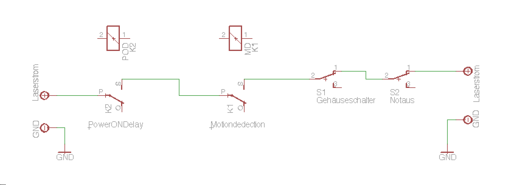

von Martin R. (ram)
Hi zusammen,
falls jemand Interesse hat, ich hab hier mal den Aufbau meiner Laserbox
in einem Video dokumentiert, inklusive Rauchgasabsaugung und ein paar
Sicherheitsfeatures.
https://youtu.be/D4usACgIOpc
Gruß,
Martin

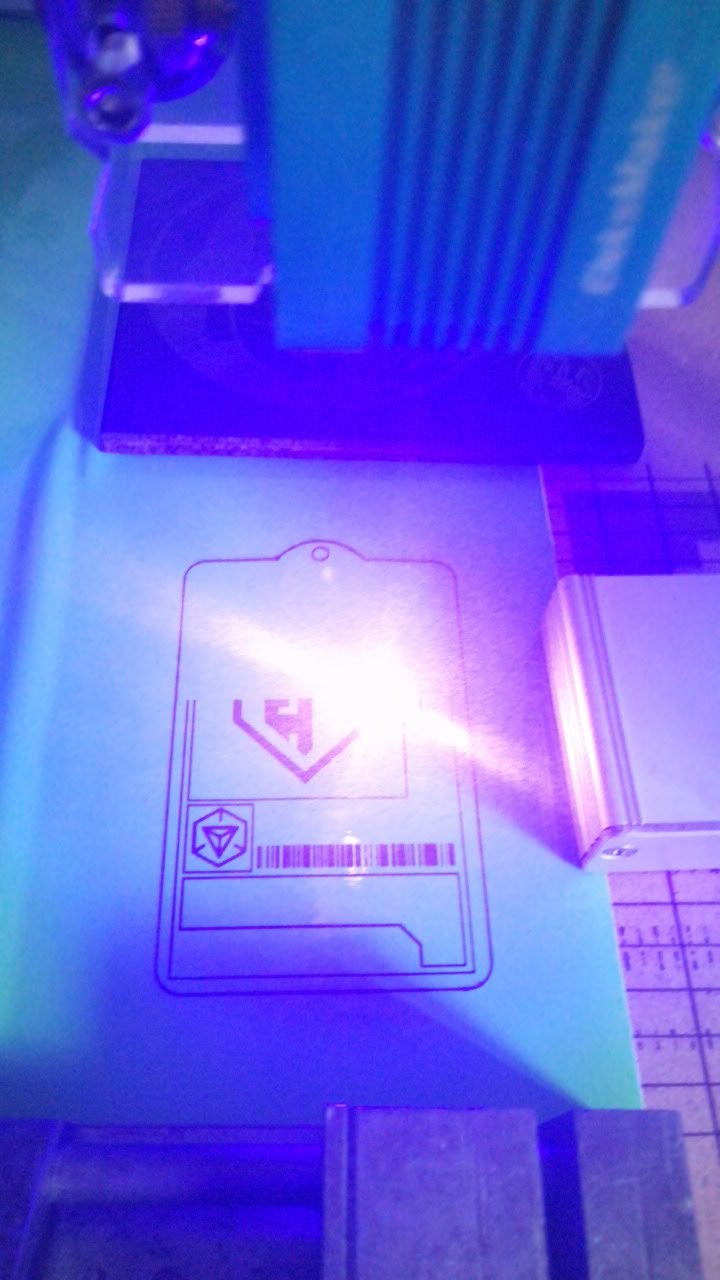

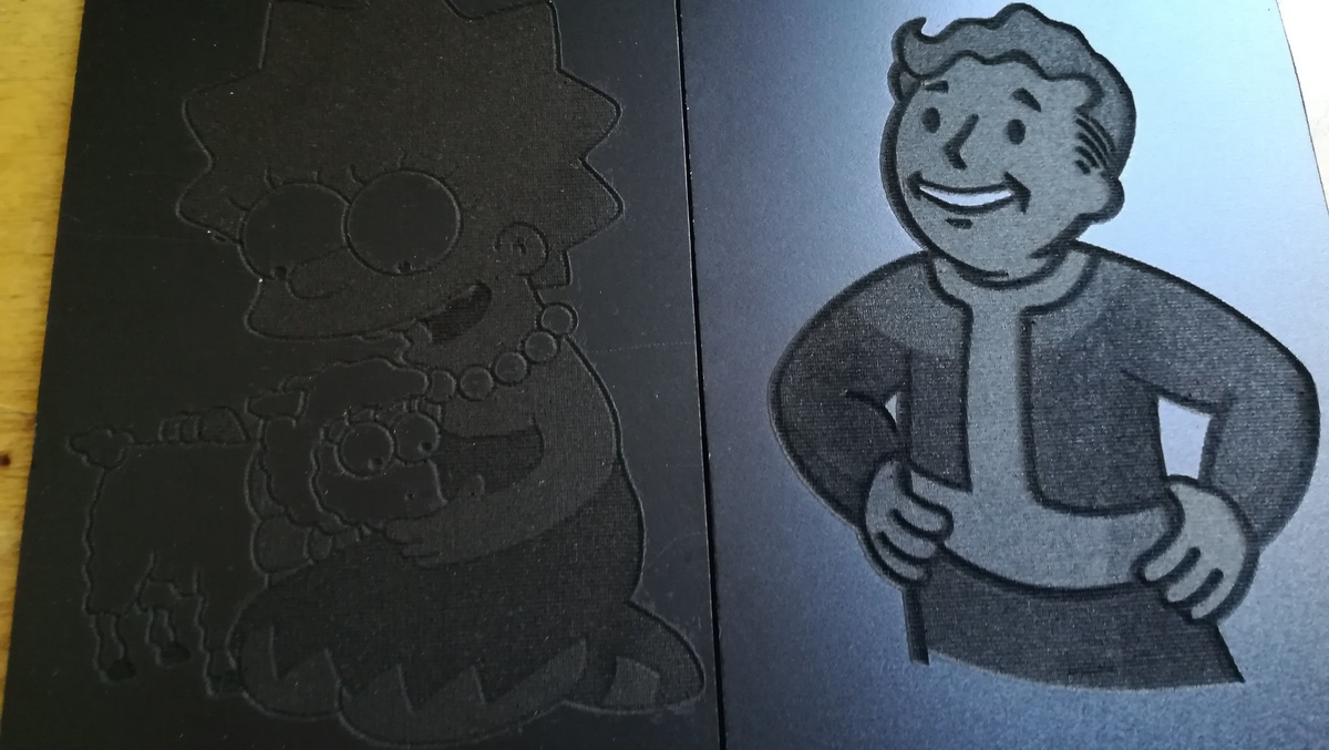

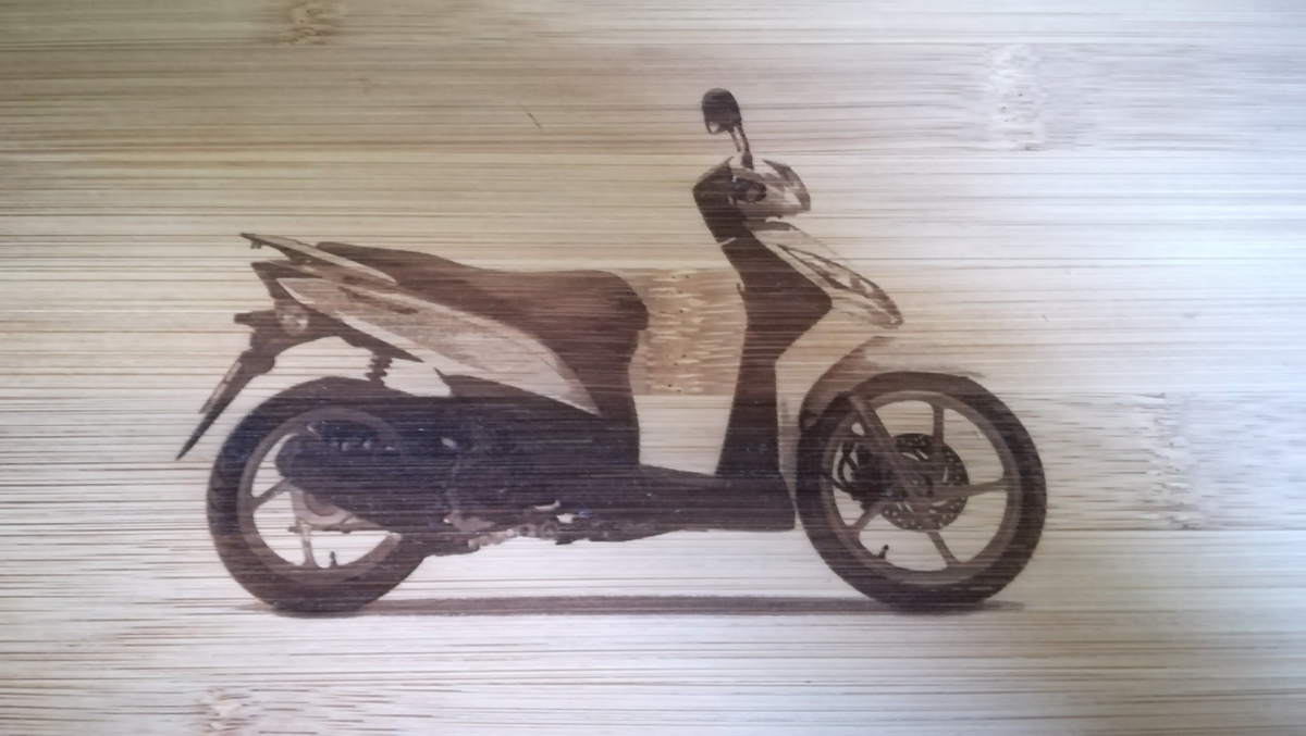

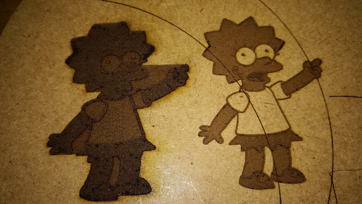

Konnte es doch nicht lassen, hab ihn jetzt im Betrieb mit gmbl 1.1f und
Laserweb4 wollte nicht extra ne VM dafür aufsetzen, dachte eigentlich
das ding kann keine Graustufen weil überall steht das geht nicht, geht
hervorragend ;)

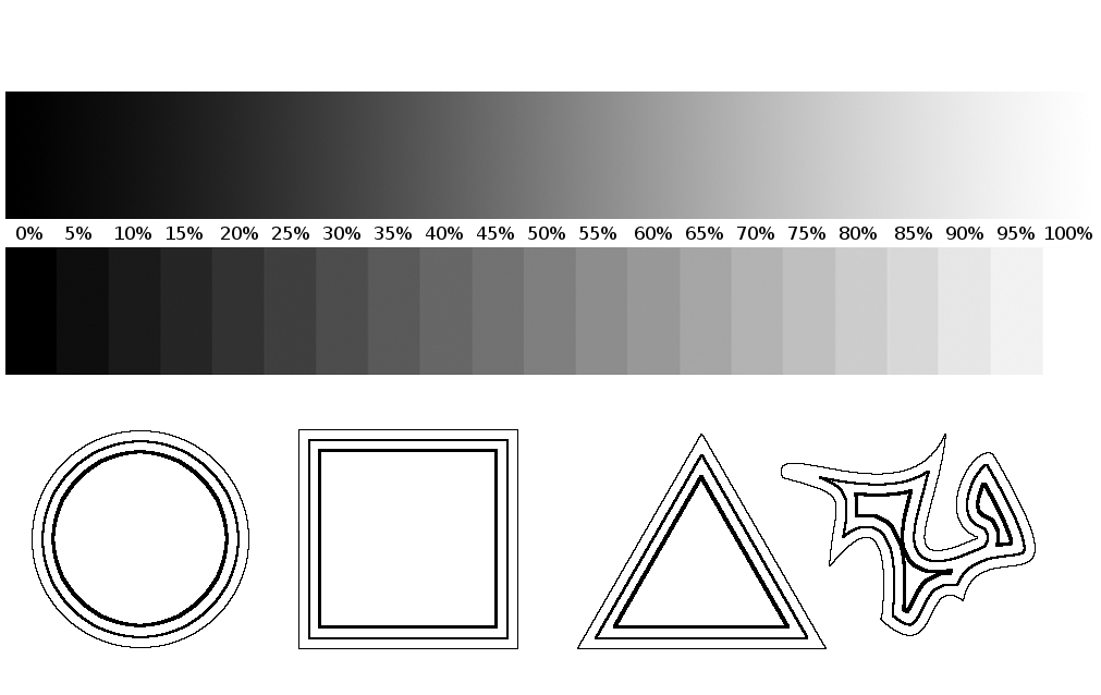

Ein kleineres problem ist noch drinnen, wen man die Laser breite unter
0,15mm stellt gibt es Aussetzer und man hat löcher im Schnittbild wodran
das genau liegt hab ich noch nicht herausgefunden, ansonsten lauft es
bei mir Perfekt, und auch die Genauigkeit ist sehr gut.

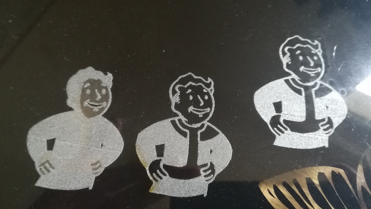

Weil es ja oben gefragt wurde, Farbe Weg gravieren geht, man sieht auch
sehr schön das es hinterher auch ins Glas Graviert ist

Kleines update es liegt nicht an der Schnittbreite sondern an der
Geschwindigkeit, der Aduino scheint nicht schnell genug die Daten
verarbeiten zu können, rein von der Mechanik sollte da aber noch einiges
drinnen sein.

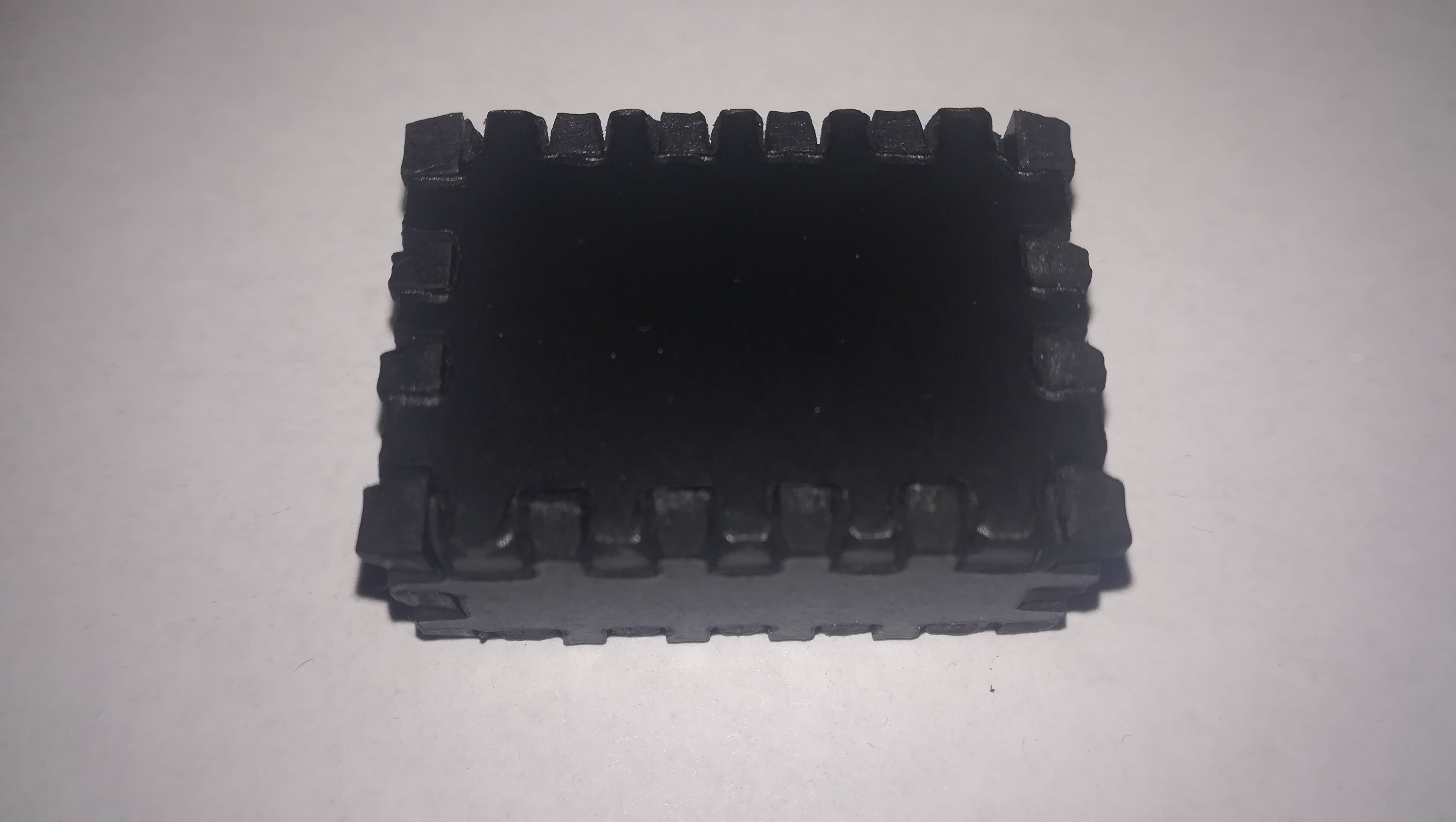

Mißt die idee hatte ich auch schon, jetzt ist es nicht mehr Cool
Naja hab mal etwas Gespielt mit "Protex Light" komisches zeugs ka was
das genau ist, scheint aufgeschäumtes Plastik zu sein recht Formstabil,
gibt es im Baumarkt.
Das Geheuse kommt von http://www.makercase.com/ ist eigentlich ne nette
Seiten, Graviren geht auch super wen das Bild gut ist Links hat er jeden
Pixelfeler mit Graviert, dafür sieht Rechts richtig gut aus.
Und ursprünglich Wollte ich Klebefolie damit schneiden aber die ich ich
hier habe ist viel zu dünn.

Bilder gehen erstaunlich gut, hab mir Bambus holz Bretter von Tedis
besorgt kosten so um 2,50€ man solte die Bilder etwas Nachbearbeiten,
dauert bei mir ewig lange die Linien anzufahren, denke ich werde die
Steuerung austauschen, damit ich bei den höreren Geschwindigkeiten keine
Aussetzer mehr habe, etwas mehr Zwischenspeicher ist grade bei Bildern
gut.

ich bin neu hier. Habe vorgestern den Eleksmaker A3 Pro geliefert
bekommen und zusammen gebaut. Nachdem die Software installiert habe,
hieß es immer, dass ich ihn nicht verbinden kann. Habe es jetzt mit
einigen anderen Programmen versucht. Hat jemand ein ähnliches Problem
und es gelöst, oder jemand eine Idee?
Ich will mein neues Spielzeug testen. Helft mir
bitte
von Ewald (Gast)
Zunächst muss der Treiber für den USB Controller, den CH340 installiert
werden.
Dann muss das Gerät als COM-Schnittstelle in der Systemsteuerung stehen.
von Christina H. (grischdl)
Hab ich  gemacht  ....

Oben die Bilder von mir sind auf Bambus, das geht schon kommt aber immer
auf die Holzart an z.b. auf Balsaholz geht Graustufen bei mir gar nicht
auf Bambus war es kein Problem ebenso wie MDF, mehr hab ich auch noch
nicht getestet ist immer eine frage des Materials.
Das Bild, ist mit 8% (2,5W Laser) und 100mm/s gemacht auf Bambus also
mit recht wenig leistung, besser wird das Bild auch wen man nicht mit
der Maserung Graviert.
Testen mache ich so das ich schaue mit welcher Leistung ich ein SW grade
hin bekommen, dann kann der Rest ja nur heller werden.
Sonst ist https://www.thingiverse.com/thing:2608315 auch recht hilfreich
um zu schauen ob das auf dem Material auch klapt

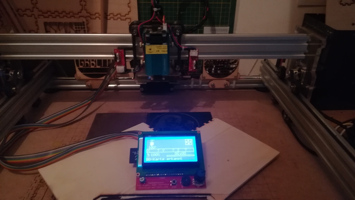

jetzt noch ein lcd mit sd kartenslot anschließen so dass man keinen pc

Ja das mit dem Kartenslot und Display ist so eine Sache, das wird erst
mit der Marlin-FW klappen, GRBL kann das ja von sich aus nicht, nur mit
extra Platine die in die Serielle Verbindung eingeschliffen wird das ist
etwas umständlich momentan mache ich alles noch mit der GRBL-FW.
Geplant ist aber die Marlin-FW zu nutzen dann werde ich mich auch um LCD
und SD-Slot kümmern dazu hätte ich dann auch gerne noch ein WLAN-Modul
dran, da ich den Laser in einem anderen Raum auslagern möchte.
Und falls sich jemand fragt warum ich das mache, mir bringt das mehr
Spaß als die Maschine an sich, für die hab ich eigentlich keine richtige
Verwendung.
Sonst ist es grade wie immer warten auf Teile, hab nicht genug Endstops
hier die sind bestellt aber das dauert noch etwas.
Bin auch am überlegen das Plexiglas auszutauschen, das der Y-Ackse hat
sich bei mir verzogen, teile hab ich schon gefunden die passen die gibt
es ja wie Sand am Meer, hätte auch den vorteil wenn man damit später
auch kleinere Fräsarbeiten machen möchte.

Ich hab hauptsächlich Bambus graviert bei 8% Leistung und 100mm/s, das
dauert ewig lange nen 40x30cm Stück braucht bei mir ~2-4h (Raster Mode),
wenn ich aber versuche schneller zu Gravieren mit mehr Leistung dann
fängt der Laser an zu Stocken das liegt an mehreren dingen einmal weil
der Puffer von GRBL zu klein ist wenn dann noch wie in Graustufen
Bildern viele Details sind kommt er mit dem Empfangen der Daten nicht
mehr hinterher, das gleiche bei SW Bildern mit vielen Details, durch das
stocken bekomme ich dann Löcher im Bild das sieht einfach sch... aus.
Und von der Mechanik wehre locker das 10x möglich.
Kleine abhilfe gibt es dafür $10=0 setzen also den Rückkanal
deaktivieren aber das ist blöde, weil die SW dann nicht mehr weis wo
sich der Laser grade befindet.

Zum Thema Graustufenbild hab ich kürzlich (ich weiß leider nicht mehr
wo) über ein Verfahren gelesen, mit dem sich die Einstellungen Eurer
Maschinen schneller finden lassen dürften.
Der Typ hat eine Grafik angelegt, in der symmetrisch verteilt Rechtecke
angeordnet waren. Diese waren stufenweise mit Grauwerten bis zum Schwarz
gefüllt (ich kann nicht mehr genau sagen in welchen Schritten, meine
aber in 10% Abstufungen). Dieses Bild hat er dann mit verschiedenen
Einstellungen auf sein Wunschmaterial gelasert und hat damit recht
schnell die Helligkeitsverteilung für die jeweilige Einstellung
herausgefunden.

Ich hab meine Anleitung jetzt soweit fertig das es nachgebaut werden
kann, würde mich über Verbesserungen freuen wenn jemanden beim nachbau
noch was Findet.
Was noch fehlt ist bisschen was für die ersten Tests, aber der aufbau
ist komplett beschrieben.
Als Godi kommt noch die Lüftersteuerung und WLAN aber da muss ich mir
erst die teile bestellen das wird noch etwas dauern beides wird dann
auch zu 100% GRBL Kompatibel, bin jedenfalls absolut zufrieden mit dem
umbau, Y-Endstops hab ich immer noch nicht aber die Anleitung beinhaltet
diese schon.

Bin momentan viel am Spielen und es geht schon recht viel damit, mir ist
das ding auch zu langsam für das Bild oben hat es ~4h gebraucht, ist
halt immer ne frage was man machen möchte, zum reinen Gravieren ist es
tauglich, hab diverse Materialien getestet und mit etwas Tricksen geht
auch Glas gut.
> auch Glas gut.
Ja, es ist schon erstaunlich was mit einfachen Mitteln möglich ist.
Und wer hätte schon vor ein paar Jahren gedacht das man solche Geräte
für ein Taschengeld zuhause stehen haben kann. (Von den einige zehn Watt

..naja, aber auch wieder nicht so schwer. Ich habe mal einen groben
Schaltplan angehängt, welche Abhängigkeiten ich mir vorstelle, damit der
Laser überhaupt eine Versorgungsspannung bekommt.
Zur Erläuterung:
*1. Einschaltverzögerung* - erst wenn die Steuerung wirklich online ist,
wird das Relais angesteuert und gibt den ersten Kontakt frei.
*2. Motiondedection* - der wirklich schwerere Teil. Eine Schaltung
registriert über Sensoren an den Motoren, dass diese sich auch wirklich
bewegen. Bei Stillstand beider Motoren stoppt dieses Schaltung nach
einer gewissen Zeit (1s ?) den Laser.
*3. Gehäuseschalter* - nur wenn das Gehäuse geschlossen ist, bekommt der
Laser Versorgungsspannung.
*4. Notaus* - nur wenn der Notaus entriegelt ist, bekommt der Laser
Versorgungsspannung
Denkbar ist für mich noch für den Fall 2 & 3 (Bewegungsdedection und
Gehäuseschalter) die Schaltung so zu konstruieren, dass in den
Einstellmode des Lasers umgeschaltet wird.
Ich denke, damit bekommt diese Maschinen ein wenig sicherer und der
Aufwand ist vertretbar (mal abgesehen vom Motiondedection).
Gruß, Andreas

Geheuseschalter kann GRBL von Haus aus dafür gibt es einen Interrupt
Eingang.
Meine Überlegung ist mit den 5V vom Board einfach die 12V für die
Steuerung freigeben, reicht ja wenn die Steuerung läuft dann gibt es
12V, Eventuell löst sich das bei mir mit der Platine für die Lüfter die
ich als Ramps ADD-On bestellt habe die ist nämlich genau dafür da um mit
den 5V vom Board 12V Verbraucher zu schalten, müsste dann mal schauen ob
die die Leistung kann.
Ansonsten Spätestens mit der WLAN Anbindung hab ich das Problem nicht
mehr da ds ganze dann eh nicht mehr am USB hängt und ich die 5V aus der
12V Versorgung einspeise.
Sonst würde auch ein Simples Relay/SSR reichen.

..sorry, NICHT SICHER!!! - Mal Hand auf's Herz, möchtest du deiner
Steuerung deine Gesundheit anvertrauen? In der Industrie werden
Sicherheitsschaltungen wie Notaus usw. immer direkt ausgeführt - nicht
ohne Grund... ;o)
In diesem Sinne und bei aller Euphorie, denkt an eure und vor allem die
Sicherheit der Anderen. Im Schadensfall tritt keine Versicherung ein -
weil grob fahrlässig - und im schlechtesten Fall seid ihr blind.
Also vernünftigen Kasten um die Maschine und Notaus-Schaltung in die
Stromversorgung des Lasers. Lösungen gibts dafür mehr... ;o)
Nichts für ungut,
Andreas

Du verwekselst was nen Geheuseschalter ist kein Notaus und auch keine
Richtige Sicherheitseinrichtung ich bin mir dessen schon bewusst, ich
würde aus vielen gründen den schalter nicht als Notaus benutzen, es ist
absolut sinnig das Gehäuse mal Öffnen zu können ohne das sich die
Steuerung Rettetet und die bisherige Arbeit ruiniert, was der aber macht
ist die Bearbeitung stoppen oder das anlaufen verhindern.

vielleicht kann mir ja jemand Helfen, denn WIN 7 läßt mich den Driver
nicht Installierten. Bin als ADMIN angemeldet.

von Andreas O. (otti1308)
K. J. schrieb:
> Andreas O. schrieb:
>>> Eingang.
>> ohne Grund... ;o)
>> Andreas
..ich verwechsle da ganz gewiss nichts. Der Gehäuseschalter ist
selbstverständlich eine Sicherheitseinrichtung und soll verhindern, dass
gefährliche Laserstrahlung nach Außen dringt. Eine ungeschützte
Inbetriebnahme  von Lasern dieser Leistungsklassen ist grob fahrlässig
und nicht erlaubt. Da beißt die Maus keinen Faden ab, ob dir das nun
gefällt, oder auch nicht...
..Deckel auf -> Laser aus!!! ..alles andere ist unsinnig...
..lieber ein Brett weggeschmissen, als das Augenlicht eingebüßt. So sehe
ich das und auch der Gesetzgeber...
..ich habe von Anfang an von der Versorgungsspannung des Lasers
gesprochen. Einen Reset der Steuerung wäre auch für mich nicht sinnvoll.
Der Eingang für den Gehäuseschalter hat sicher den Zweck, dass die
Maschine an der letzten Position verharrt und dort weiter macht, wenn
der Kontakt wieder geschlossen ist. Ob dem so ist, weiß ich im Moment
nicht...
Gruß Andreas

Bin mit der Marlin FW voran gekommen, allerdings zwei Probleme.
- Beim Verfahren gibt es Gedenk pausen, viel viel schlimmer als bei GRBL
denke das ist ne Einstellungssache aber ka. welche.
- Laser PWM geht nicht nur AN/AUS und nicht mit voller Leistung.
Rest geht Problemlos inkl. SD/GLCD/Encoder/Lüfter/Entstops mit Interrupt
Aber für den ersten versuch bin ich zufrieden, morgen mal Messen was mit
der PWM los ist.

So Lüpt.
Aber ich hab nochmal ne andere Frage und zwar zur Fokussierung des
Laserstrahls, wo kommt der Brennpunkt hin, ich dachte bis jetzt immer
direkt auf die Oberfläche des Matierials, duch Zufall hab ich jetzt
festgestellt wen ich den Brennpunkt ca. 1cm unter dem Material machen
werden die Ergebnisse sauberer und verbrennen nicht, und ich brauche
wesentlich weniger Wiederholungen.
Im Bild sieht man es Links ist der Brennpunkt genau auf dem Material und
Rechts ist er ca. 1cm daunter.
Und ich komme durch dickeres Material 4mm Balsa ist kein Problem.
von Guido B. (guido-b)
Tip aus der c't: Spanne ein Stückchen Material schräg ansteigend
ein und fahre da mal drüber. Dann siehst du, wo es am besten ist,
wohin also der Brennpunkt eingestellt werden muss.
von bernte (Gast)
@ theborg
könntest du mehr details über deine steuerung liefern
wäre da sehr interessiert
jedesmal den laptop daneben stellen und extra laufen lassen finde ich
nervig
wäre supi einfach von der sd-karte drucken zu können
von K. J. (Gast)
Wenn du GRBL und die Original Steuerung benutzen möchtest entfielt sich
ein esp8266 + ESP3D (GRBL wird Supported ab V2.0) an den BT-Port zu
stecken dann ginge aber keine SD.
Bei mir geht SD+GLCD nur weil ich als Firmware Marlin benutze und eine
andere Steuerung, den umbau hab ich auf der Folgenden Seite Beschrieben,
dazu benutze ich ebenfalls ein ESP8266 + ESP3D z.b. zum Transfer der
Daten auf die SD.
Die Anleitung für Marlin ist in Arbeit könnte dir bei bedarf aber die
Config schicken.
https://www.grautier.com/grautier/doku.php/cnc/eleksmaker/a3pro

von Cold007 (Gast)
Hey Bernd vielen Dank für die schnelle Antwort und Info. Der Laser läuft
jetzt hat ein Gallery Bild super gemacht. Dann habe ich meinen Namen
gelasert das hat funktioniert aber in Spiegel Schrift. Was kann das sein
von bernte (Gast)
Hi Jürgen,
hast du die kabel auch wirklich alle richtig angeschlossen?
Wie spiegelverkehrt links-rechts   oder oben-unten
steht die schrift evtl nur auf dem kopf oder ist sie tatsächlich
gespiegelt und
unleserlich
ab und an mal ein foto könnte die lösungsfindung erleichtern ;-)
von K. J. (Gast)
Fahren die Motoren wirklich alle in die Richtige Richtung ?, in der
Anleitung ist leider nicht ganz eindeutig wie der Laser aufgebaut wird
und wo vorne b.z.w. hinten ist je nach wie gespiegelt ist, muss man das
dann anpassen entweder in der HW oder in der SW, du hast oben
geschrieben das die die Adern getauscht hast, sinniger wehre gewesen die
beiden Stecker am Board zu tauschen, dann passt das auch wieder.
von Cold007 (Gast)
Hey es war die Einstellung in der SW bei Y und X den Hacken raus und
jetzt läuft meine Anlage. Vielen Dank echt super Forum.

Hallo, kann mir bitte jemand sagen wie ich das umstelle. Wenn ich den
text oder das Bild generiere, steht es kopf bzw. Ist alles
Seitenverkehrt??.. BITTE UM INFO. DANKE!!!

Ich hatte dasselbe Problem. Man muss nur die beide Y-Kabel auf der
Hauptplatine tauschen.
Im Grunde genommen war ich froh, dass dieser Fehler passierte so kann
ich einmal Seitenverkehr gravieren.
