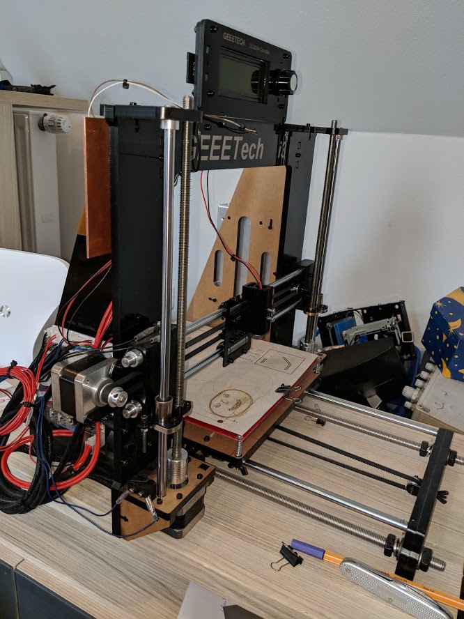

An meinem A8 ist ein 2,5W Lasermodul huckepack am Druckkopf, ja.

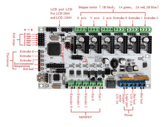

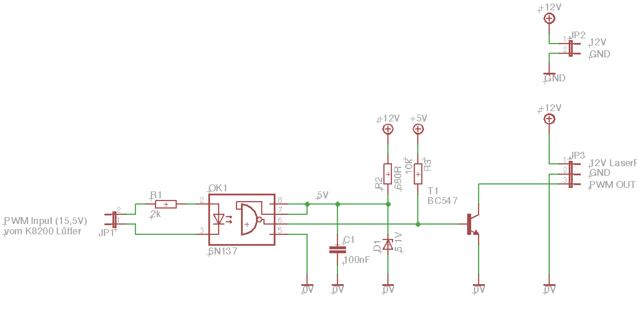

von Thomas (Gast)
ich habe so etwas vor nicht allzu langer Zeit gebaut. Die Hardware und
Elektronik des 3D Druckers sollte direkt funktionieren (bei mir steuert
das Ganze auch ein RAMBO Board), als Firmware empfiehlt sich eher GRBL
als Marlin. Das schwierigste ist eigentlich den entsprechenden G-Code zu
erstellen. Einfache Linienmuster gehen gut mit Inkscape, Flächengravuren
mit LaserWeb. Lasern auf 3D Flächen ist mit Fusion360 gut hinyubekommen,
jedoch sehr aufwändig.

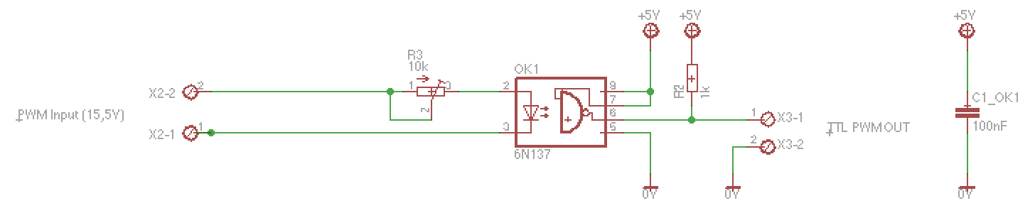

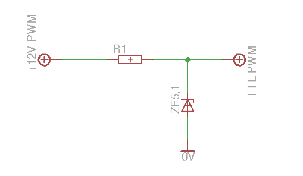

Zum Laser: TTL bezeichnet im Wesentlichen den Spannungspegel (5V) und
PWM die Signalart. Die "normalen" 2.5 W Laser haben überlicherweise eine
12 V Versorgung und ein TTL Eingang zur PWM Steuerung der Leistung. Mit
2.5 W wirst du allerdings nur Pappe o.ä. schneiden können, für dünnes
Multiplex müssen es schon mehr sein (5-6 W).
Die Details zu meinem Umbau findest du unter dem Link unten, das alles
hier rein zu schreiben spare ich mir... ;-)
https://www.thingiverse.com/thing:2805217
Gruß,
Thomas
von Andreas O. (otti1308)
..ok, danke Thomas, hab mir dein Projekt angesehen. Leider ist es nicht
ausreichend für mich. Ich möchte den Prozess vom GCode erzeugen bis zur
Laserleistung verstehen und dazu brauche ich mehr Informationen
(Schaltungen, Softwareanpassungen etc.). Ich muss wissen, welche
Elektronik ich brauche, um dem Laser das PWM-Signal geben zu können und
wie das vom Controller erzeugt wird und welchen Ausgang man dafür
benutzen kann, usw...
Trotzdem vielen Dank für Deine Antwort,
Andreas
von Thomas (Gast)
Der Link war als Einstieg gedacht, da findest du eine Übersicht und
Links zu modifizierter Firmware, Software und einem weiteren Projekt
inkl. Schaltplan. Ich schätze eine so detaillierte einzelne Anleitung,
wie du haben möchtest wirst du nicht finden. Um das Lesen von vielen
verschiedenen Quellen und ggf. Nachfragen wirst du wohl nicht drum herum
kommen.

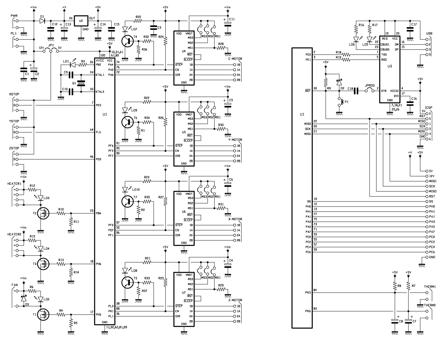

K. J. schrieb:
> Kannst dir ja auch mal folgende Marlin Version anschauen:
> https://github.com/McUtty/Marlin2.0-Laser-with-M3-M4-M5-G-Code-for-Power
..oh ja, das ist wirklich hilfreich. DANKESCHÖN!!!
Ich hab auch mal meinen Schaltplan angehängt...
Hinzugefügt:
Hm, jetzt bin ich doch etwas irritiert. Das PIN-Assignment der Zeichnung
stimmt nicht mit der der pins.h überein (K8200: Board 77). Sowie die
Zeichnung als auch die Quellen sind aber von der Supportseite des
Herstellers.
Das ist natürlich jetzt doof... :o|

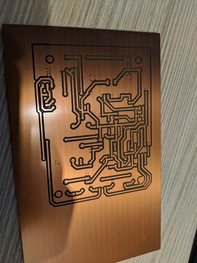

von Peter H. (borntopizza)
Moin,
ich hab das schonmal gemacht. Zwar nicht zum "gravieren" da mein Laser
dafür viel zu schwach ist (500mW). Aber dazu um Photo Positiv Platinen
zu fertigen. Ich bin mit den Ergebnissen aber wirklich zufrieden, sieht
schon fast professionell aus :-).
Ich hatte einen Geetech i3 Prusa (oder so), der hat dann anstelle von
dem Extruder einen 500mW Laser bekommen und noch zusätzlich eine
einfache Konstantstromquelle für den Laser. Firmware oder so habe ich
nicht upgedatet. Mein GT2560 Board, hat einen eigenen PWM Port, der mit
dem Komando M106 S255 ein- bzw. mit dem Komando M106 S0 wieder
ausgeschaltet werden kann. An dem Anschluss hängt auch die KSQ. Software
Mäßig habe ich aus den Gerber Files mit Flatcam GCODE-Dateien erstellt.
Diese dann mit einem Texteditor bearbeitet und die Z-Achsen commands
dorch die Laser an bzw. Laser aus Commands ersetzt.
Ich hoffe das hat so ein bisschen geholfen.
Viele Grüße
Peter
..sieht wirklich gut aus, jedoch reicht AN/AUS für den Laser bei mir
nicht. Um Holz in vernünftig bearbeiten zu können sollt die
Laserleistung durch sie Steuerung anpassbar sein.
Die Z-Achse möchte ich mir auch gerne offen halten. Zum Einen ist die
Fokusierung über die Z-Achse etwas eleganter und zum Anderen schwebt mir
auch vor - sollte ich je so weit kommen - zum Schneiden mehrere Layer
automatisiert abfahren zu können. Ich weiß im Moment allerdings noch
nicht, ob ich das wirklich tun werde.
Danke und gute Zeit...
BornToPizza schrieb:
> Naja der aufmerksame Leser hat jetzt vielleicht gemerkt , dass man mit
> dem PWM PORT auch PWM Signale ausgeben kann .
..oh ja, sorry, hab das schon verstanden, mich aber falsch ausgedrückt.
Mein Problem ist im Moment herauszufinden, welcher der 3 Schaltausgänge
PWM-fähig ist und wie ich den ansteuern kann. Die Differenz zwischen
Schaltplan und pins.h bringt mich etwas ins schlingern, aber ich schaff
das schon und lass es hier fallen... ;o)
Danke Peter,
Gruß Andreas
von K. J. (Gast)
Alle drei, nun den ersten D10 kannst nicht nutzen das ist bei Marlin eh
so, und D8/D9.
Hab grade mal für deinen Drucker mit die Marlin Config angeschaut
(pins_3DRAG.h) ist sogar der Lasermode Komplet konfiguriert:
#define SPINDLE_LASER_PWM_PIN    46   // MUST BE HARDWARE PWM
H-Bet/Lüfter/Extruder
#define RAMPS_D8_PIN 9
#define RAMPS_D9_PIN 8
#define MOSFET_D_PIN 12
Was spricht den dagegen die einfachste Methode zu nehmen und einfach die
Pins umzumappen also:
#define SPINDLE_LASER_PWM_PIN    8
und
#define RAMPS_D8_PIN 46
Dann hast am Lüfteranschluss den PWM vom Lasermode, und das kannst dann
schon mal testen LED ist ja an deinem Board damit du das überprüfen
kannst.

*Damit ein Zwischenstand zum Thema:*
1.)  Velleman K8200 ist ohne Veränderung der Firmware als Laserengraver
nutzbar
2.)  der Laser wird an den Lüfteranschluss (PWM) angeschlossen
2.1) Achtung!! Die Spannung des Lüfterausgangs ist nicht TTL-Kompatibel
und benötigt noch eine Elektronik dazwischen, oder das Signal wird vor
dem MOSFET abgegriffen (das sollte man nur machen, wenn man weiß, was
man tut). Wenn ich dazu eine Lösung gefunden habe, dokumentiere ich sie
hier.
2.2) Achtung!! Je nach Netzteil ist die Spannung an den
Heizungs-/Lüfterausgängen auch höher als 12V.
3.)  Über die passende Software (zBsp. Repetier Host oder Lightburn) ist
die Z-Achse nutzbar. Eleksmaker A3 Pro kann das beispielsweise nur
optional.
4.)  Gehäuse nicht vergessen!!! ;o)

Nun brauche ich nur noch eine kleine Schaltung für die Anpassung
Lüfter-PWM auf TTL-PWM. Vielleicht löte ich den Anschluss auch direkt
auf's Board, mal sehen.
Habt ihr schone brauchbare Schaltung am Start?
Gruß Andreas
von Jan X. (elyot)
Wie schaut es eigentlich mit dem Schneidvermögen aus? Hat schon mal
jemand Sperrholz probiert? Oder auch Depron?
> Von 12V auf 5V?
> Einfach einen Spannungsteiler nehmen! Zwei Widerstände und fertig!
> Das wird selbst bei Datenübertragung so gemacht (SPI). Je nach
> verwendeten Bauteilen und Auslegung funktioniert das bis in den MBit
> Bereich. Für eine einfache PWM also völlig unkritisch.
..bei meinem Board ist die Versorgungsspannung der Heizungen etc. direkt
am Netzteil (gesteuert über einen MOSFET). Ich hab da noch eine etwas
elegantere Schaltung gefunden. Diese stellt sicher, dass die 5V TTL
nicht überschritten werden (s.Bild). Währe zu dumm, wenn ich mir den
MEGA abschieße, weil ich ein paar Cent sparen möchte. Was denkst Du,
wird das funktionieren?
>> Von 12V auf 5V?
Es sollte funktionieren wenn der PWM Ausgang genug Leistung bringen kann
(Mit genug meine ich hinreichend für die Z-Diode, aber absolut gesehen
kann das trotzdem wenig sein. Je hochohmiger der PWM eingang ist, um so
weniger Strom braucht es durch die Z Diode...)
Damit eine Z-Dioden Regelung stabil ist muss genug Querstrom durch die
Diode fliessen können.
Aber du kannst es einfach ausprobieren, kaputtgehen dürfte nichts so
lange du den Vorwiderstand nicht zu klein machst. Und diese minimale
Größe ist ja einfach und Zuverlässig anhand der Z-Dioden DB zu
berechnen.
Dann gibt es noch einen Maximalen Widerstandswert der sich daran
Orientiert wie viel Strom in den PWM Eingang hineingeht (Also an dessen
Eingangswiderstand). Das könnte man jetzt messen. Der Richtige
Widerstand liegt dann irgendwo dazwischen.
Oder man schätzt einfach und probiert sich dann langsam runter.
Wenn ich das jetzt machen müsste, dann würde ich mal mit einem
"gewollten" Queerstrom/Diodenstrom von 1mA bis 1,5mA anfangen. Damit
landet man dann beispielsweise bei einem Widerstand von 6,8k. DAs mal
aufbauen und schauen ob es läuft... (Mit dem Skope das Ausgangssignal
anschauen. Erst ohne Last und dann mit dem LD Treiber angeschlossen. Die
Spannungshöhe sollte im Leerlauf passen und beim Anschluss des LD
treibers nicht merklich einbrechen. Und wenn man ganz auf nummer sicher
gehen will, dann kann man statt der 5,1er Diode eine 4,7er Diode nehmen.
Dann liegt man statt geringfügig über 5V etwas darunter. Aber
realistisch gesehen sollte für den Treiber beides völlig egal sein.
Klingt jetzt aber alles komplizierter als es in Wahrheit ist!
(für den Spannugnsteiler müsste man ähnliche Überlegungen anstellen)

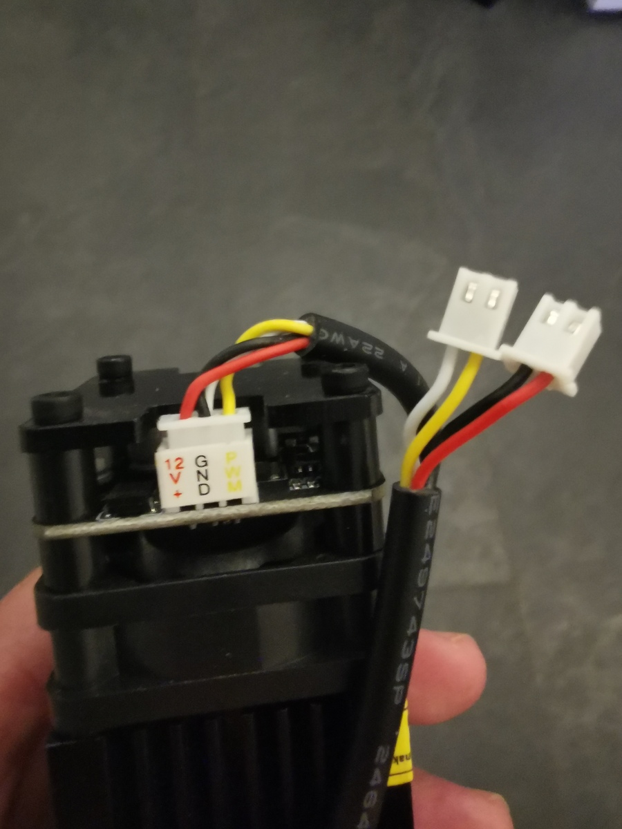

>> NAtürlich nur falls der Lüfter nicht schon 5V bekommt.
> ..wie meinst'n das? Wird der Lüfter nicht über die Versorgngsspannung
> des Lasers angsteuert, oder meinst du einen anderen Lüfter? Ich steh auf
> der Leitung...
Ich zitiere dich mal selbst:
DEN Lüfter meine ich. Also den dann nicht vorhandenen dessen Signal du
nutzen willst!
Du hast vorher ja immer nur von Lüfter PWM gesprochen, aber nicht ob das
5V oder 12V beim PWM Signal sind! (ODer es war in einem anderen Beitrag
wo ich es übersehen habe) Daher die Einschränkung, denn wenn der Lüfter
schon ein PWM Signal mit 5V bekommen würde bräcuhte man ja nichts
anpassen, oder? ;-)

Für die TTL-Anpassung des PWM-Signals habe ich noch eine andere
Schaltung gefunden, die mir recht gut gefällt (s.Bild). Das entkoppelt
gleich die Druckersteuerung (15,5V - ja wirklich) vom Laser (12V). (Der
Lüfter - um die Frage zu klären - wird also in jedem Fall mit der
falschen Spannung betrieben. Laut Schaltplan liegt an den MOSFETS die
volle Spannung des Netzteils an siehe 2.Bild). Durch den Umstand der
neuen Schaltung trennt sich dann auch gleich das ganze Sicherheitsgetöns
für den Laser und ich hole mir nur die Steuersignale vom 3D-Druckerboard
(Schaltplan folgt).
In diesem Zusammenhang haben sich auch die Ungereimtheiten der
Pinbelegung des Schaltplanes aufgeklärt. Die Angaben in den
Marlin-Konfigurationen beziehen sich auf das Arduino-PIN-Alignment. Ich
habe eine Tabelle gefunden, die das auf die Tatsächlichen Controllerpins
auflöst (3. Anhang).
Zu meinem Verdruss musste ich auch feststellen, das an den
herausgeführten Anschlüssen keiner mit HardwarePWM zu finden ist. Das
hätte die ganze Sache doch deutlich vereinfacht - Mist! :o/

Im Moment warte ich noch auf den Laser und ein passendes Netzteil. Für
die ersten Tests werde ich die Anpassung der PWM-Spannung mit der
Z-Diodenschaltung machen und später vielleicht die Schaltung auf die
Optokopplervariante umstellen (bessere Signaltreue - denke ich ;o) )

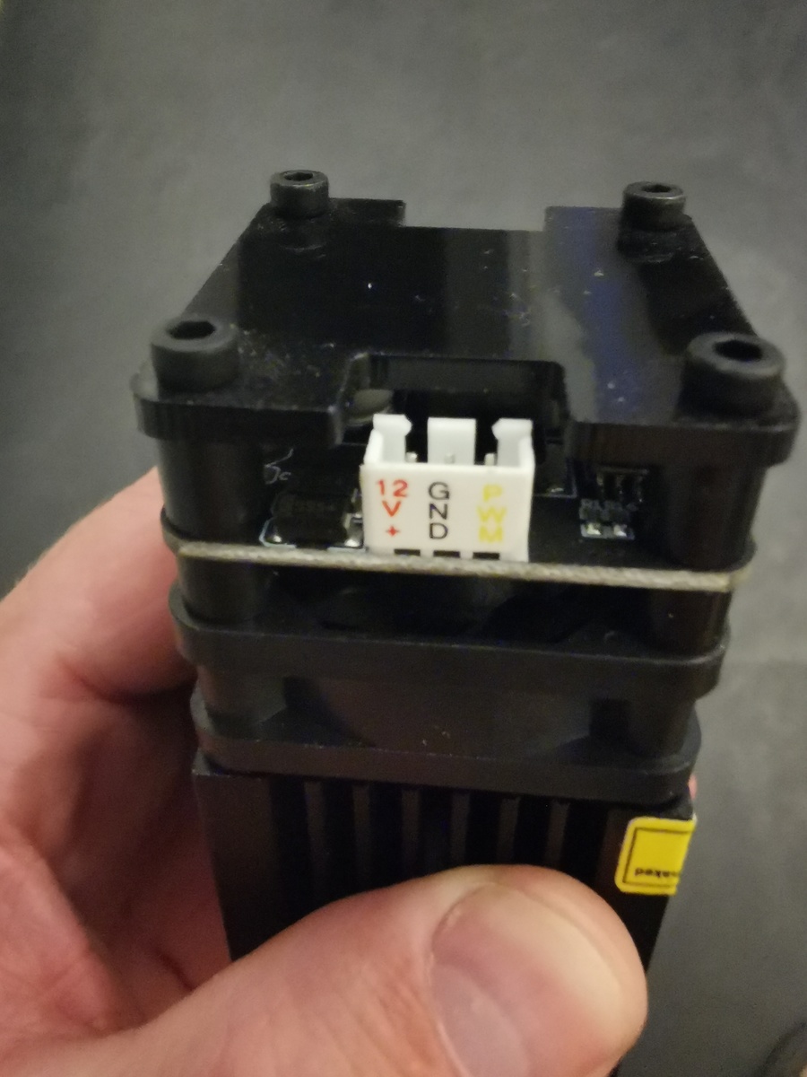

Hallo Zusammen!!!
Mein Gott hat das gedauert, aber nun hab ich endlich meinen Laser, eine
Brille (genau genommen sind's drei) und ein neues 12V Netzteil (hab
gelesen, dass man den Laser mit einem separaten Netzteil betreiben
soll).
Bei meiner Bestellung gab es irgendwie Probleme. Das Ding wollte nicht
rankommen und die Korrespondenz mit dem Chinesen machte mich sehr
misstrauisch. Ich bekam beim ersten mein Geld zurück (der Gelbe Laser im
Bild) und das Versprechen, das er mir wegen der Unannehmlichkeiten einen
kostlos schicken würde.
Die zweite Bestellung (ich entschloss mich statt des 2,5W Lasers dann
doch einen 5,5W Laser zu bestellen) lies sich zunächst ähnlich an, kam
dann aber doch sehr pünktlich mit dem versprochenen 2,5W Laser im Duett.
Wow!
Nun ja, nun kann es endlich losgehen und ich hoffe zu diesem off topic
dann endlich auch ein paar Ergebnisse sehen lassen zu können.
Kann mir jemand etwas dazu sagen: DriveMode: External ACC ??? Ich hoffe,
ich brauch trotz der angebauten Elektronik nicht noch extra eine
Konstantstromquelle?
Gruß, Andreas

Nun tritt folgendes Problem auf!!!???
Ich habe die Ansteuerung mit einer Z-Diode und einem Vorwiderstand
aufgebaut und eine entsprechende Spannung (ca. 5V) bei durchgesteuerte
PWM (M106 S255) am Ausgang dieser Schaltung. Im AUS-Zustand (M106 S0)
ist die Spannung etwa 0,2V.
Das Problem ist nun folgendes. Am Laser angeschlossen ist dieser egal in
welcher Stellung der Steuerspannung AN!
Erstaunlicher weise liegt am Steuereingang des Lasers eine Spannung von
ca. 3V an, die auf GND gezogen den Laser ausschaltet.
Hat jemand eine Lösung für mich, ich stehe gerade auf der Leitung... :o|
Schönen Sonntag Euch...

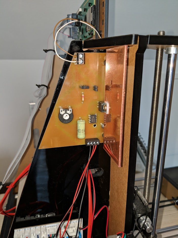

K. J. schrieb:
> Die 0,2V können von den Dioden kommen da ist aber nix hinter und sollte
> kein Problem sein, das am Laser 3V anliegen könnte nen Pullup oder nen
> IC sein.
..hab inzwischen herausgefunden, das am PWM-Anschluss des Lasers 5V
anliegen und mit ca. ein 0,5mA gegen Masse gezogen den Laser
ausschalten. Das Fazit daraus ist eine Schaltung, die über einen Open
Collector Ausgang die Steuerspannung des Lasers gegen Masse zieht.
Ich habe das mit einem 6N137 Optokoppler und einem nachgeschalteten
Transistor realisieren können. Sozusagen erste Erfolge. Im Anhang ist
der Schaltplan.
..ganz perfekt ist es bei mir jetzt aber auch noch nicht. Im Scan-Modus
(Lightburn) brennt der Laser kurz zuvor/nachdem er an sein sollte hin
und wieder einen schmalen Strich. Im Moment hab ich noch keine Ahnung wo
das Problem liegt.
Ich habe jedoch zwei Vermutungen. Zum einen ist die Schaltung im Moment
noch auf einem Steckbrett montiert, oder die Widerstandswerte passen
noch nicht so gut und die Schaltung verschleift manche Impulse. Mir
fehlen leider die messtechnischen Möglichkeiten die Ein-/Ausgänge der
Schaltung im zeitlichen Verlauf nebeneinander darzustellen (Oszi).

überhaupt den Laser an und aus zu schalten. Jetzt muss die Schaltung
erstmal vom Steckbrett auf eine Platine...

..jo, das hab ich vor und hab mir auch schon ein paar Relaisplatinen
gekauft, die man vom Controller aus steuern kann. Es sind auch
entsprechende Sicherheitseinrichtungen geplant (Gehäuseschalter, etc.).

Das was ich meinte war die Übermittlung der Werte an deine Steuerung vom
Laserprogramm aus: M106 S128 (entspricht etwa 50%). Sxxx enstpricht
dabei einem Wert zwischen 0 und 255. Welche Software verwendest du um
Deinen Laser zu steuern? Ich habe mir eine Lizenz für Lightburn gekauft.
Die Software ist recht komfortabel.
> Ich hab dafür den Hotendpin genommen D8 der hat PWM, hm wo werden bei
> dir denn die ganzen PWMs verbraten eigentlich sind genügend da, hab
> einen auf dem Laser und zwei für die Lüfter.
..naja, ich wollte den 3D-Drucker nicht so verbiegen, dass er als
solcher nicht mehr zu verwenden ist. Damit ergeben sich natürlich ein
paar Einschränkungen.
Leider haben die Entwickler des 3Drag (Vellemann K8200) keinen einzigen
der freien PWM's an den AUX-Port des Controllers geführt. Damit begrenzt
sich die Ausgabe des Laser PWM's auf den Lüfteranschluss und über den
AUX-Port habe ich dann nur noch ein paar Schaltausgänge. Die werde ich
teilweise für die Aktivierung des Lasers und des Lüfters nutzen.
Ich muss jetzt erstmal testen, ob ich mit dieser Konfiguration einen
SPINDLE_LASER_ENABLE zustande bringe.
Gruß Andreas

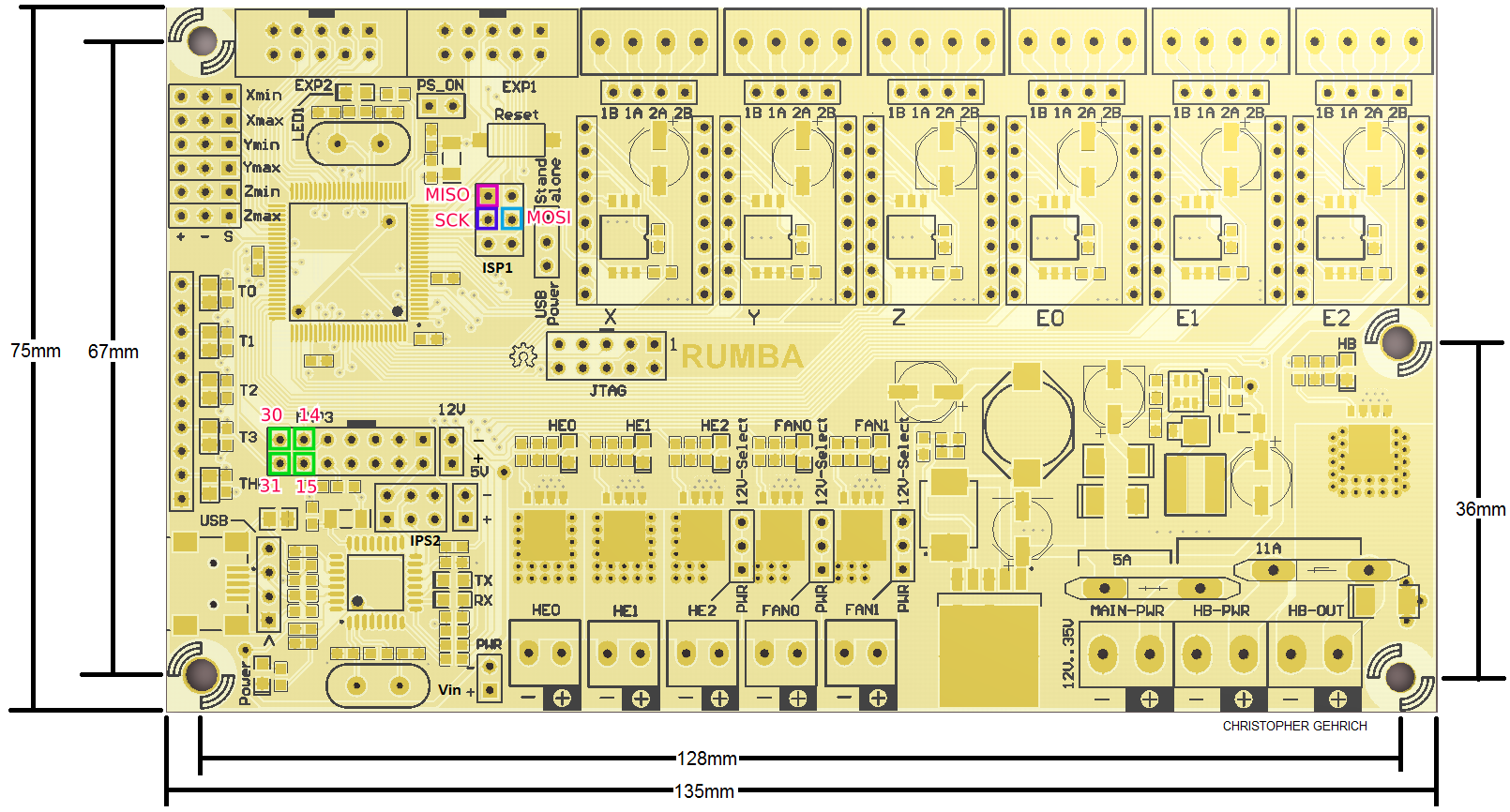

Guten Tag Liebe bastlerfreunde seit Gegrüßt.
Ich bin Mike 43 Jahre alt und komme aus Hamburg. Mich hat wie so viele
von euch wohl auch das Bastelfieber erreicht um komme dort so schnell
nicht mehr von los ?

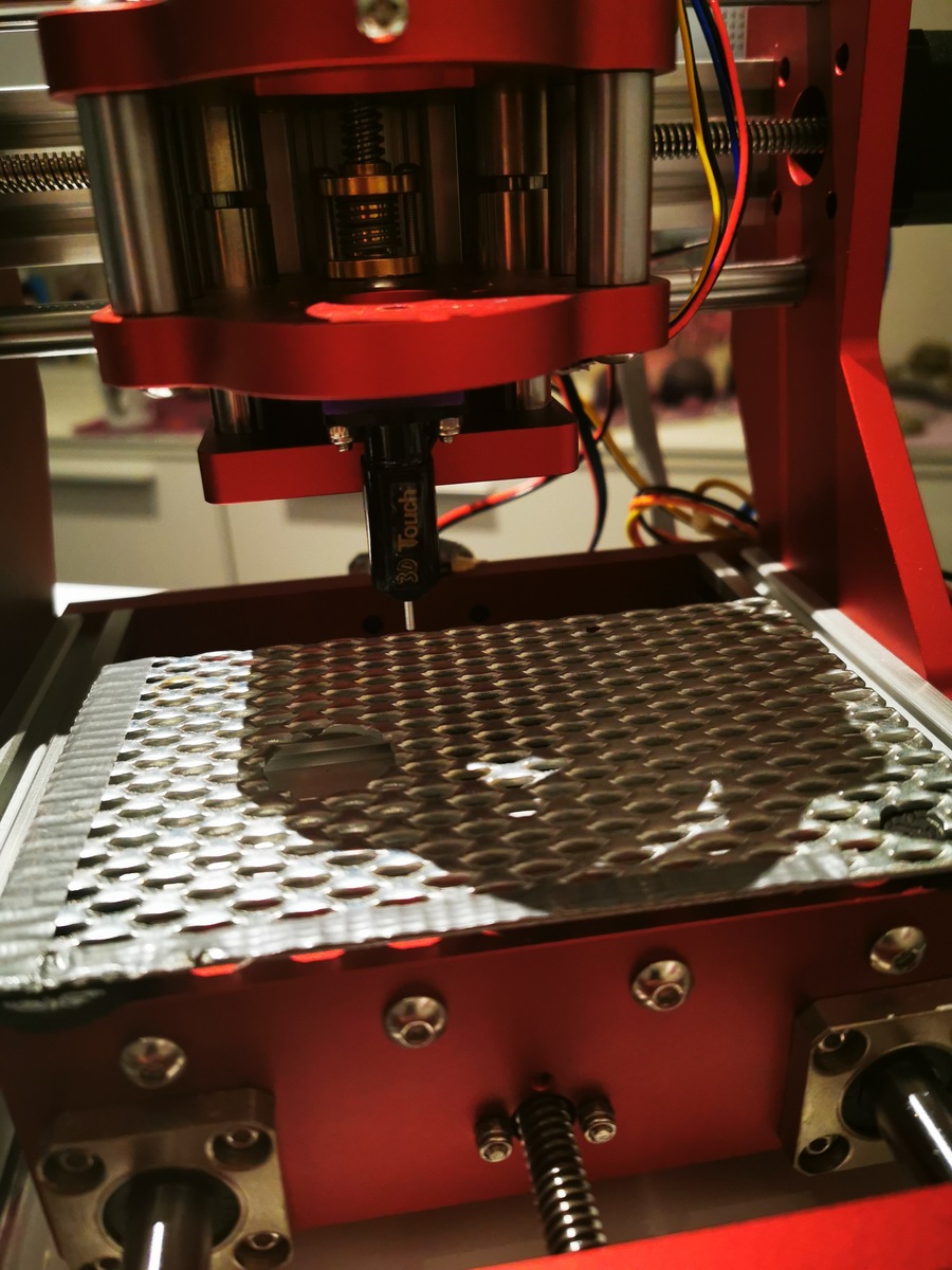

Ich habe mir ende Letztes Jahr die BenBox 1310 CNC Laser Maschine
gekauft. Verbaut war ein GRBL Board mit GRBL v1.1 als Firmware drauf.
Da ich aber die Maschine als aller erstes als Laser Gravur nutzen möchte
mit Display und BL Touch als automatischen ich möchte mal sagen ( Laser
Focus )  bin ich auf die Idee gekommen mein altes Rumba+ Board mit
Marlin zu verwenden, und dort die Teile wie BL Touch und Display
anzuschließen.
Was aber auch ehrlich gesagt mir jetzt ca 7 tage gekostet hat und mich
im Netzt weil belesen habe um es so hinzubekommen wie es jetzt ist.
Display Funktioniert der Bl Touch macht was er soll passt den abstand
zum Objekt was belasert werden soll an soweit bin ich echt zufrieden das
es alle so funktioniert.

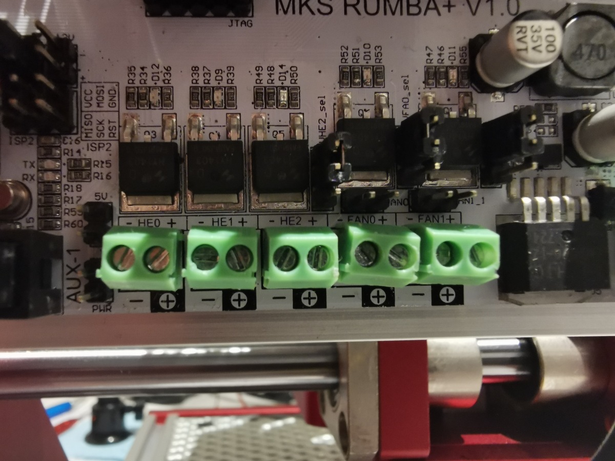

Nun zu meinem Problem was mich wirklich ein wenig aus der Bahn wirft da
ich mich mit Elektrik nicht wirklich auskenne.
Ich bin jetzt schon vier Tage am Googlen und suche nach einer Lösung wie
ich mein15w Laser an dieses Board angeschlossen bekommen ohne das ich
den Laser kaputt mache.
Der Laser hat ein 3 Pin Anschluss Pin 1: Rot 12v Pin 2: Schwarz GND und
Pin 3: Gelb PWN
Bei diesem Laser ist ein Kabel bei von 3 Pin auf 3 Pin und ein Kabel bei
von 3 Pin auf 4 Pin.
Ich weiß beim besten willen einfach nicht wo ich die Kabel an diesem
Board anschließen soll ohne den Laser zu zerstören.
Nun meine frage an euch kann mir vielleicht da einer weiterhelfen und
genau sagen wo ich diese 3 oder 4 Kabel an meine Board anschließen muss.
Im Netzt lese ich oft was von dem gelben Kabel muss an z-Min oder das
gelbe Kabel muss an den Lüfter Abschluss, dann muss wohl das gelbe Kabel
an 0-5v usw
Das ist gerade das was mich wirklich durcheinander bringt. Und ich mich
damit so verbohrt habe das ich echt auf der Stelle stehe.
Ein paar Bilder hänge ich mit an, und bitte die erfahrenden Bastler von
euch um Hilfe.
Vielen lieben Dank.
Besten Gruß Mike
von Philipp G. (geiserp01)
> an 0-5v usw
Ist es nicht eher so, dass PWM für externe Modulierung gedacht ist?
Demnach könntest probieren, einfach mal schwarz und rot and +12V zu
hängen.
> an 0-5v usw
Das glaube ich eher weniger.
von Mike (Gast)
> hängen.
Vielen lieben Dank für die Antwort.
Das würde wohl gehen aber dann feuert er mit voll Power 100%
Das PWM Kabel ist ja dazu da das ich es steuern kann von 0-100 %
das ist ja mein Problem, echt eine schwierige Geschichte.
von Martin (Gast)
Naja, ab hier Beitrag "Re: 3D Drucker zum Laserengraver umbauen?"
schrieb doch jemand, wie er die PWM-Steuerung des Lüfters für den Laser
umgebogen hat. Mach das doch einfach so...
von Mike (Gast)

Ich habe mir die Seite 5 mal durchgelesen und auch viele andere seiten
gegooglet, jedoch wie ich schon sagte kenne ich mich nicht mit Elektonik
und Zeichnungen aus.
Ich weiß weder wie ich die kabel and das besagte Rumba board anbringel
soll weder welches Bauteil ich brauche um aus 12v Lüfter 5V Lüfter zu
machen.
Und wie werden die Kabel dann wo an meinem Rumba Board angeschlossen.
Zb rot 12v ans Hotend + und Schwarz ans Hotend - und dann das Gelbe
kabel wo kommt das hin. Ich hoffe ihr versteht was ich meine.
> der Schaltplan.
> das Problem liegt.
Hallo Andreas,
ich bin auch einigermaßen kurz davor, meinen 3D-Drucker mit einem Laser
auszurüsten. Kannst du mir sagen waru du in deiner Schaltung den
Transistor verwendet hat? Der 6N137 wirft doch über die 5V-Zuleitung eh
ein TTL-Signal aus (auch ohne den Transistor).
Danke schon mal,
Marco
Marco B. schrieb:
> Hallo Andreas,
Hallo Marco,
ich vermute mal, dass meine Antwort jetzt viele zu spät kommt. Tut mir
leid, hab es heute erst bemerkt, dass jemand in diesem Thread noch etwas
posted.
Trotzdem eine Antwort zu deiner Frage. Vielleicht hilft sie ja jemand
anderen.
Der Transistor zieht den Pegel (5V) am PWM-Eingang des Lasers nach GND
und negiert zudem den Ausgang des Optokopplers, der seinerseits das
Eingangssignal am Ausgang negiert ausgibt (sieht man auch am Symbol).
Das geht vielleicht auch eleganter zu lösen, aber ich bin da nicht so
bewandert. Meine Ausbildung zum Elektroniker liegt etwa 30 Jahre zurück
und ich arbeit seither als Tontechniker. Da bleibt einiges auf der
Strecke.
Gute Zeit und guten Rutsch,
Andreas
