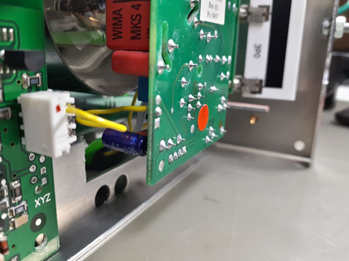

vor Kurzem habe ich ein Hameg HM1508-2 Analog/Digital Oszi mit
fehlerhafter Darstellung auf dem Schirm bekommen.
Der Strahl ist extrem verwaschen (überstreicht 3/4 des Schirms), im
XY-Modus oder bei langsam eingestellter Zeitbasis erscheint mehr ein
Rechteck als ein Punkt.
Aus dem Netzteil fiept es kurz nach dem Start, vermutlich vom HV-Trafo.
Habe online die Pläne des Vorgängermodells 1507-3 gefunden:
https://www.eevblog.com/forum/repair/hameg-hm1507-3-repair/
Netzteil und CRT-Board sind weitestgehend identisch mit dem HM1508-2.
Beim genauen Vergleichen der Pläne mit dem Board ist mir aufgefallen,
dass der gelbe Draht vom CRT-Board auf den äußeren Pin des dreipoligen
Steckverbinders geht.
Dort liegt Masse an.
Auf dem CRT-Board trägt die Leitung den Namen PUMP_VOL, welche
vermutlich benötigt wird, um eine gegen die -2kV der Kathode negative
Spannug für den Wehneltzylinder zu erzeugen (Helligkeitseinstellung).
Vom Netzteil aus gibt es auch eine mit PUMP_VOL beschriftete, hochohmige
und AC-gekoppelte Wechselspannung. Diese liegt aber in der Mitte des
dreipoligen Verbinders an.
Wenn ich den gelben Draht in die mittlere Position stecke erscheint zwar
kein Strahl, aber das Netzteil fiept auch nicht mehr :-D
Die -2kV bleiben dann auch stabil, wenn der gelbe Draht auf Masse
gesteckt ist beginnt die Spannung kurz nach dem Start von -2kV auf etwa
-1,5kV zu sinken.
Daher meine Frage an alle Besitzer eines HM1508-2 (die erste Version ist
vermutlich auch baugleich an dieser Stelle):
Hätte jemand kurz Zeit, um sein HM1508-2 zu öffnen und mir ein Bild der
Rückseite zukommen zu lassen, aus dem hervorgeht, wo das gelbe Kabel
angeschlossen werden muss? :-)
Dazu müssen nur die zwei 7er Hutmuttern entfernt werden und die hintere
Abdeckung abgenommen werden. Das USB/RS232 Modul kann unberührt bleiben.
Wenn es tatsächlich in die Mitte kommt werde ich mich wohl auf die
Helligkeitseinstellung und den Fokus konzentrieren, sonst ist evtl.
etwas in der HV-Erzeugung faul ...
Noch als kleiner Hinweis: Der rote Punkt auf dem Verbinder stammt von
mir, damit habe ich die Konfiguration wie ich sie vorgefunden habe
markiert.
Mit freundlichen Grüßen,
Sam

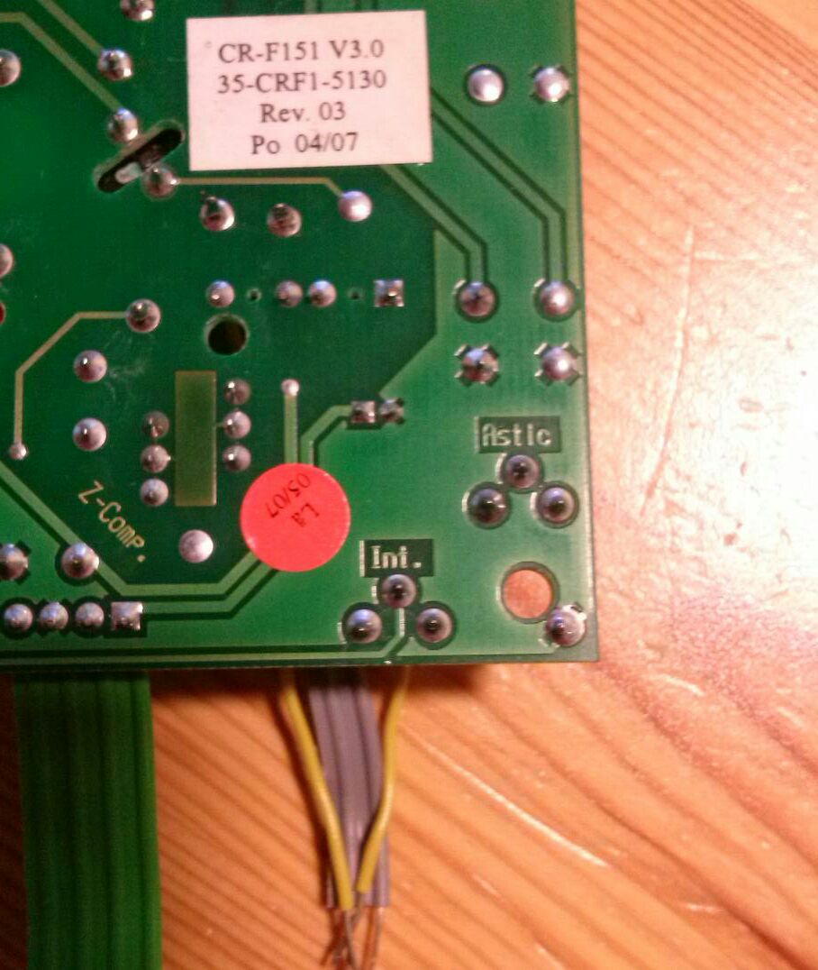

Hallo Jochen,
wenn du ein Service-Manual hast, kann ich dich bitten, mir einen Tipp zu
geben, wo das Astigmatismus-Poti ist? Ich hatte das schon einmal gefragt
(Beitrag "HM1508 Astigmatismus-Korrektur"), und auch gute Tipps
bekommen, wie ich es finden könnte. Bislang habe ich es aber noch gar
nicht versucht (ich hätte jetzt nur faule Ausreden dafür), aber mit
einem Lageplan statt eines Schaltungsteils auf schlecht einsehbaren und
zugänglichen Leiterplatten identifizieren zu müssen wäre ich viel
motivierter...

Entweder ich bin blind oder bei mir steht nichts auf der Leiterplatte
oder es ist gut versteckt eingebaut. Jedenfalls hatte ich nichts
gesehen, aber Männer und die Butter im Kühlschrank, man kennt das ja...
Ich hatte einen Service-Druck vermisst.
Danke!
OP
Vielleicht steht bei dir tatsächlich nichts drauf, das Bild ist von der
2. Generation, du hast ja ein Gerät der ersten Generation.
Viel Erfolg bei der Einstellung!
Direkt am Poti hält sich die Spannung zwar in Grenzen (<65V), aber auf
dem CRT-Board sind auch die -2kV (!) vorhanden. In deinem ursprünglichen
Beitrag wurde das ja auch schon angesprochen, aber nochmal zur
Sicherheit auch hier der Hinweis.

Nein, es ist eher der für mich peinlichere Grund. Hintere Abdeckung
entfernen und "Astic" (sollte wohl "Astig" heißen) springt einem in's
Auge. Bei mir ist noch eine Abdeckung über dem HV-Teil.
Hat geklappt, jetzt ist es wieder überall angenehm scharf. Ein gutes
Gefühl.
Danke nochmal
