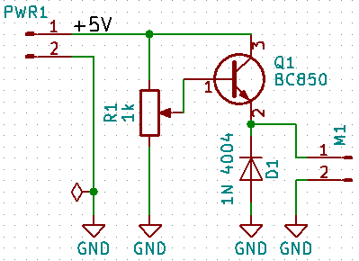

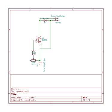

ich habe meine erste kleine Schaltung gezeichnet und bin für jede Kritik
dankbar.
Ich möchte einen kleinen DC-Motor (1V-12V) per Poti steuerbar machen.
Idee ist die typische Emitterschaltung eines Transistors hinter den
Motor zu hängen, damit der mögliche Stromfluß eingestellt werden kann.
Ich kann leider kein Datenblatt zum Motor finden, bei Messungen habe ich
eine maximale Stromaufnahme von 40mA und im Normalbetrieb von 2mA mit
einem Einschaltstrom von 20mA gemessen. Als Transistor habe ich mich
dann für einen BC850 entschieden, sowie für einen 50k Poti um den BC850
garantiert auf 0 zu bekommen. Die Diode soll nur gegen eine Verpolung
schützen. Die Schaltung wird durch einen externen Stromwandler mit einer
5V Spannung versorgt.
Kann die Schaltung so funktionieren oder habe ich irgendwo Bauteile mit
falschen Dimensionen gewählt oder irgendwas anderes nicht bedacht?
Danke!
Gast #5311618
Ist es möglich, daß die bewegte mechanische Last am Motor selbigen zum
Nachlaufen bewegen kann, d.h. daß er dann als Generator wirkt? Dann
würde er als Stromquelle wirken, so daß man etwas vorsehen müßte, wie er
den Strom geordnet loswerden kann.
Gast #5311668
Der Transistor muss die überschüssige Spannung verbrennen. 12V 40mA
machen max. 480mW.
Ein SOT-23, wie du es verwendest, hat 500K/W. Das habe ich folgendem
Datenblatt entnommen:
https://assets.nexperia.com/documents/data-sheet/BC849_BC850.pdf
Mir kommt das recht mieselsüchtig vor. Bei den 480mW wären das 240°C
Übertemperatur. Naja, so oft werden die nicht auftreten, aber trotzdem
ist das recht schmächtig.
Laut Datenblatt darf der arme BC850 sowieso nur 250mW.
Der zweite Punkt ist, dass ein Motor einen Anlaufstrom hat. Der kann gut
und gerne 10mal so groß sein, wie der Dauerstrom im Betrieb. Auch das
sollte dein Transistor überleben.
Dann musst du den Fall bedenken, dass dein Motor generatorisch laufen
kann. Wenn du die Drehzahl reduziertst zum Beispiel.
Mein Tipp wäre: Bau dir das auf dem Steckbrett auf, bevor du das als
LAyout machst ;-)
Gast #5311694
Christoph W. schrieb:
> Als Transistor habe ich mich dann für einen BC850 entschieden, sowie für
> einen 50k Poti um den BC850 garantiert auf 0 zu bekommen. Die Diode soll
> nur gegen eine Verpolung schützen.
Schalte das Poti gegen Masse, dann brauchst du auch keinen so hohen
Widerstandwert sondern 1k reicht und die Einstellung wird linearer, und
schalte die Diode an den Motor (M).
+5V --+--(M)--+
     Poti----|<
      |       |E
GND --+-------+
> Die Schaltung wird durch einen externen Stromwandler mit einer 5V
> Spannung versorgt.
Hmm, und damit willst du einen 12V Motor auf Vollgas steuern ? Ich würde
zumindest einen TO92 Transistor nehmen, Poti, Diode und Stecker sind ja
auch bedrahtet.

Die Schaltung ist zwar klein, aber dafür das "Blatt Papier" um so
größer. Meinst du nicht, dass eine anders gewählter Bildkomposition für
dein Anliegen mindestens ebenso nützlich wäre?
In Eagle kannst du über Menü Datei - Exportieren - Image wunderbar ein
PNG in sinnvoller Auflösung mit vernünftigem Bildausschnitt exportieren.

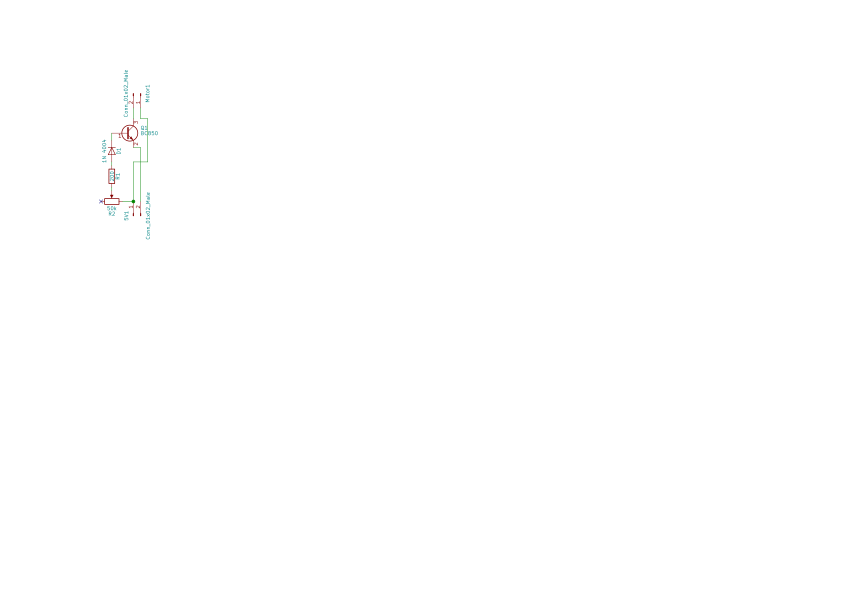

Vielen Dank für das viele Feedback. Noch kurz zur Erklärung: es handelt
sich zwar um einen 12V-Motor, er soll aber als Langsamdreher (20 U/min)
laufen
> Ich würde zumindest einen TO92 Transistor nehmen, Poti, Diode
> und Stecker sind ja auch bedrahtet.
Der Motor soll nur am unteren Geschwindigkeitsende laufen. Dann fallen
(gemessene) 1V-2V ab. Der Transistor muss dann die verbleibenden
4V*2mA=8mW verkraften. Beim Anlaufen sollte doch entsprechend mehr
Spannung am Motor abfallen, so dass Q1 mehr Strom bei weniger Spannug
bekommt, also etwa 1V*40mA=40mV, selbst bei 4V*40mA=160mW bin ich ja
noch innerhalb der Spec. Habe ich da einen Denkfehler?
> und schalte die Diode an den Motor (M).
Könntest Du bitte kurz erklären, warum das helfen würde. Der
abgegriffene Widerstandswert wird doch durch das gegen Masse schalten
des Poti nicht verändert.
Den R1 hatte ich so gewählt, damit der BC850 auf alle Fälle in Sättigung
läuft, wenn der Poti widerstandsfrei ist.
> Die Schaltung ist zwar klein, aber dafür das "Blatt Papier" um so größer.
Ich habe bei KiCAD noch nicht herausbekommen, wie man nur die Schaltung
plotten kann. Ich habe jetzt mal die Schaltplangröße geändert, ich
hoffe, das ist besser so.
> Bei dem kleinen Pippifurzmotorstrom von 40mA kannst Du statt der
> 1N4007 auch eine 1N4148 einsetzen.
Im Plan steht eine 1N4004. Die hab ich halt wie alle anderen Teile schon
vorrätig. Daher die Mischung aus MELF, 0603 und bedrahteten Teilen.

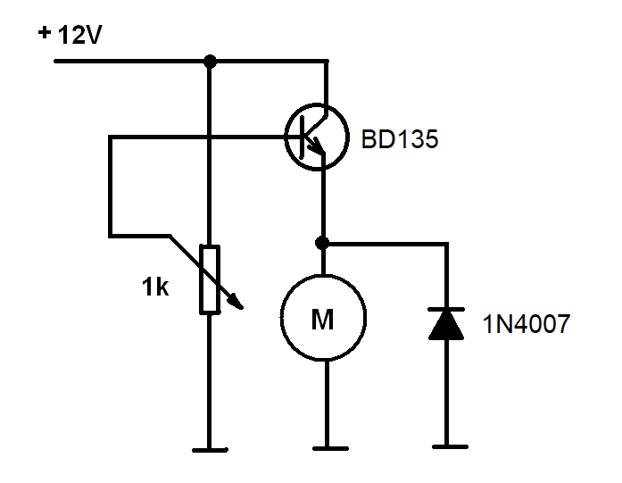

Gast #5312117
Die Spannung am eingestellten Schleifer kannst Du direkt mit dem
Transistor impedanzwandeln und auf dem Motor geben (Kollektorschaltung).
Das 1k Poti ändert zwar beim Drehen der Potiachse nicht seinen
Gesamtwiderstand, aber die so eingestellte Spannung am Schleifer vom
Poti ändert sich und das auch noch relativ niederohmig um den Transistor
auch bei niedrig eingestellter Spannung und 'relativ' hohem
Motoranlaufstrom (400mA) noch gut durchschalten zu können (hohes
Anfahrdrehmoment).
Du verwendest eine hoch stromverstärkende Emitterschaltung da muss man
schon einen hohen Widerstand vorschalten damit der Motor langsamer wird,
dafür hat der Motor bei niedrigen Drehzahlen kein nennenswertes
Drehmoment mehr. Das Einstellen wird zu einer Zitter-Party.

OP #5312802
Vielen Dank "Ach Du grüne Neune" für den Plan und die Erklärung. Ich
habe meine Idee verworfen und Deinen Plan mal auf dem Steckbrett
nachgebaut. Damit funktionierte die Einstellung in der Tat deutlich
besser.
> Anfahrdrehmoment).
Das das Anfahrverhalten deutlich besser ist war sehr auffällig. Selbst
bei minimaler Einstellung lief der Motor immer problemlos an.

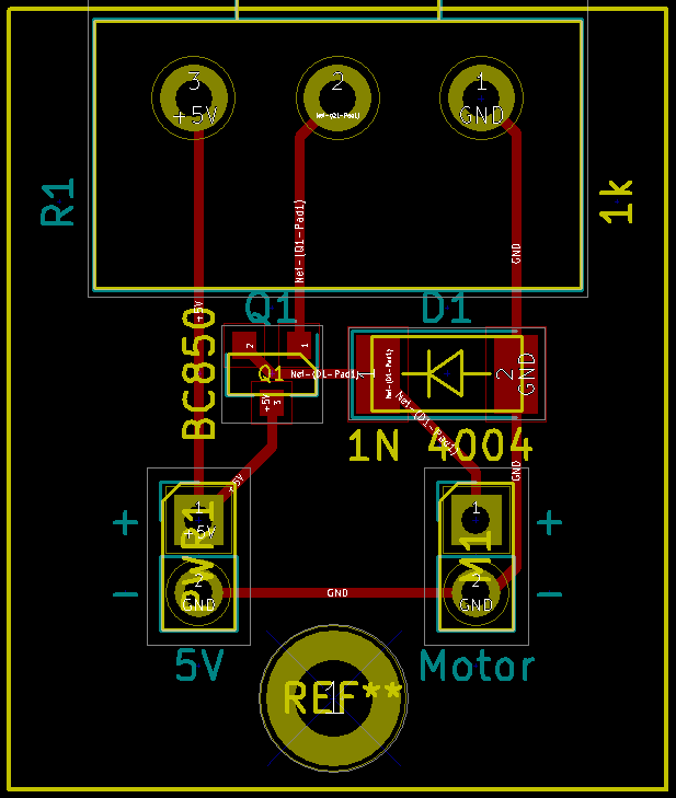

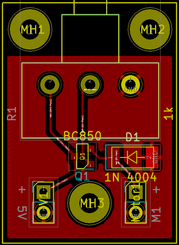

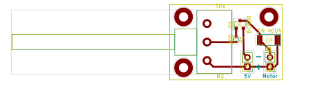

Angehängt ist ein Versuch der Umsetzung der Schaltung in KiCAD. Auf der
Platine habe ich eine GND-Plane benutzt (um mehr von KiCAD
auszuprobieren). Macht das in diesem Kontext Sinn oder spricht etwa
dagegen?
> Getriebe Motor?
Ja, es ist ein Maxon mit Stirnradgetriebe.

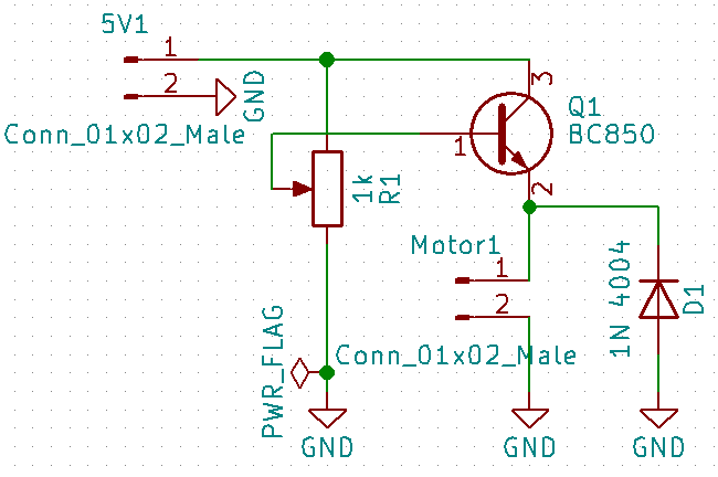

Schon viel besser. Noch ein paar Tipps zum Schaltpläne zeichnen:
Links gehören möglichst die Eingänge, rechts die Ausgänge. Darum tausche
den Motoranschluss und die Diode.
Den R1 kannst du vertikal spiegeln.
Die beschriftung vom Motoranschluss kannst du mit der Taste "r" rotieren
und dann mit "m" verschieben, um sie besser auszurichten.
Das GND Symbol am Eingang sollte idealerweise nach unten zeigen, so wie
alle anderen auch.
Die Diode 1N4004 ist eine ziemlich träge Diode (das gilt für alle 1N400x
Modelle). Sie eignet sich gut für Gleichrichter, aber eher schlecht als
Freilaufdiode. In deinem Fall mag sie genügen. Doch falls Du später mal
andere Induktive Sachen mit Frequenzen über 100Hz schaltest, denke
daran.
Es ist nämlich so, dass Dioden immer eine Gewisse "Erholzeit" brauchen,
um nach einer Leitenden Phase in die nicht leitende zu kommen. Wenn Du
den Stromfluss zu schnell auf und wieder ein schaltest, bekommst du in
diesem Moment durch die Diode einen satten Kurzschluss.
Wie gesagt wird das aber erst bei Frequenzen über 100Hz relevant.
#5312901
> besser.
ist aber falsch, am Motor kommt immer weniger als 4,3V an. (5V - Ube)
> Bei
Autor: Ach Du grüne Neune (Gast)
Emitterfolger-Kollektorschaltung ist da nicht gut!
https://www.elektronik-kompendium.de/sites/slt/0204133.htm
Der Motor muss schon in den Kollektorkreis!
https://www.elektronik-kompendium.de/sites/slt/0204302.htm
Nein. Besser gewöhnt man sich gleich an, Masse explizit und zuerst zu
routen.
Dickere Leiterbahnen mit mehr Freiraum drunrum wären leicht zu löten,
und warum man das Poti nicht in einer Frontplatte Montieren kann weil
dort Befestigungsbohrungen sind, ist unklar. Na ja, kann man absägen.

#5313282
> Könntest Du bitte erklären, was ich falsch übernommen habe?
> Danke.
erkenne den Unterschied
richtig von "Ach du grüne neune" Poti nach 12V
https://www.mikrocontroller.net/attachment/356449/Motorsteller.PNG
> besser.
falsch übernommen Poti nach 5,1V
https://www.mikrocontroller.net/attachment/356511/schalt.PNG
war die Forderung, wie soll da über 4,3V rauskommen?
> Halb so wild, du hast es ja noch korrigiert...
und warum ist das nicht zu sehen?
OP #5313299
> war die Forderung
Das ist ein Missverständnis. Die 12V sind die maximale Spannung für den
Motor. Die Schaltung soll aber mit 5V laufen, da der Motor als
Langsamdreher nur 1-2V braucht. Daher habe ich in meiner Schaltung
weiterhin nur die 5V drin. (Die 5V1 ist die Bauteilbezeichnung und nicht
die Spannungsangabe und nur wegen meiner fehlenden KiCAD-Kenntnisse noch
im Plan)
> routen.
Hast Du einen Link für mich, wo das beste Vorgehen für Routing erklärt
wird? Warum wäre es in diesem Falle denn besser GND direkt zu routen?
Sollte man die 5V als Plane nutzen?
Die Schaltung soll in den Sockel einer Weihnachtspyramide wandern und
der Poti schaut dann hinter einer Kalendertür des Sockels durch die
Rückwand. (https://www.damasu.de/css/AUTOMATIKBILDER/BS_PYUB10_A.JPG).
Die Montage ist da etwas tricky, weil nur wenig Platz zur Verfügung
steht.
Moderator (Firma: Titel) Persönliche Seite #5313312
> war die Forderung
Ein paar Posts drunter kommt der Knackpunkt:
> Dann fallen (gemessene) 1V-2V ab.
Ziemlich einfach: du brauchst keine Plane. Mach stattdessen die
Leiterbahnen etwas breiter, dann hat der Kleber mehr Fläche und du hast
nicht gleich das Pad an der Spitze hängen...
#5313426
> wird?
https://www.fairchildsemi.com/application-notes/AN/AN-389.pdf
http://www.ti.com/lit/an/szza009/szza009.pdf
Weil man dann merkt, wie lang die Leitungen werden, und sie kurz hält.
Nein, natürlich nicht, man sollte GND udn PLUS aber parallel führen, bei
empfindlichen Schaltungen vom Sternpunkt bis zum Verbraucher.
Gast #5314076
Du musst den Punkt von Lothar beachten! Leiterbahnen dicker
Gast #5314078
Verzweifelt an PIC schrieb im Beitrag #5314076:
Was bedeutet dick in diesem Kontext? Die Bahnen sind jetzt 0.35mm.
Moderator (Firma: Titel) Persönliche Seite #5314105
"So breit wie möglich"
Wie gesagt: dabei geht es um die mechanische Stabilität, nicht um den
Strom.
Oder in Zahlen: du kannst sie (abgesehen von einer einzigen) locker 1mm
breit machen.
Und ich würde eher die Diode eine Nummer kleiner und den Transistor
größer machen. Denn die Diode hat nie, der Transistor aber immer was zu
tun...
Ich würde auch nochmal kontrollieren, was die Schaltung macht, wenn du
den Motor anhältst.
Gast #5314641
> den Motor anhältst.
Es könnte sein, dass Dir der Transistor dann zu warm wird. Ein BD135
würde stehend hinter dem Poti passen, ohne dabei Platz zu verbrauchen.
Leiterbahnen würde ich immer versuchen auf 0,5mm Breite zu machen, in
Deinem Fall kannst Du sie sogar 0,7mm breit machen, Du hast ja genug
Platz. Die Lötpads vom Poti können locker einen Durchmesser von 2,5mm
oder mehr vertragen und dazu noch in ovaler- und / oder oktaler Form,
wegen dem maximalen Biegemoment an genau dieser Stelle. Das gleiche gilt
für die Steckerleisten (1,5 x 3mm).
Wenn Du unbedingt bei Deinem BC850 bleiben willst, kannst Du ja die
Lötpads etwas größer machen, dann hat der kleine Minifurztransistor
etwas mehr Kühlfläche. Vielleicht kannst Du sogar eine kleine Vcc-Insel
routen (so eine Art Kollektorinsel als Kupferkühlkörper).
Damit nicht soviel Kupfer weggeätzt werden muss, kannst Du auch beim
Routen die Automasse eingeschaltet lassen, auch wenn weiter oben etwas
anderes behauptet wurde. Die Aura kann ja ruhig 0,5 oder sogar 0,7mm
breit sein, dann sparst Du Dir die Masseleiterbahnen (Thermalpads
verwenden) und Du hast weniger Induktivität und bei komplexeren
Schaltungen evtl. weniger Störungen.
