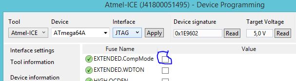

OP #5312413
So, Problem gelöst.
S. Landolt hat mich drauf gebracht.
In den Fuse Settings war die Extended.Compmode Fuse gesetzt.
Was auch immer die Fuse bewirkt, Fuse gelöscht und schon funktionierts.
Manchmal ist es gut, einfach drüber zu reden.
Danke euch allen.
Hans

OP #5312461
Danke für die Info.
Ich habe mir das Kapitel im Manual gerade durchgelesen.
Eine wirkliche Erklärung für das Verhalten leuchtet mir damit allerdings
nicht ein.
Bis auf:
• Port F serves as digital input only in addition to analog input to the
ADC.
Hier liegt ja das JTAG Interface.
Gast #5312469
Eine genaue Erklärung kann ich auch nicht bieten, aber wie gesagt zeigt
der Stackpointer ins Nichts, also sind Rücksprünge aus der ISR nicht
möglich, und das passt irgendwie zu
> als würde die CPU ... booten
