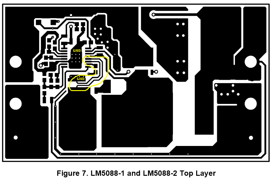

Es geht um die Anbindung eines sehr niederohmigen Shunt über einen
Flexleiter an einen µC. Der Shunt hat gerade mal 30µOhm.
Dabei hat mir ein Kollege empfohlen den Spannungsabgriff des 4-Punktes
im Flexleiter (also der Abgriff an dem der Spannungsabfall über dem
Shunt gemessen wird) so auszulegen, dass die beiden Leiterbahnen
parallel verlaufen also einer auf der Oberseite der andere auf der
Unterseite übereinanderliegend und am besten nur ein ganz geringer
Abstand. Durch diese Leiterbahnführung würde das sehr niederinduktiv und
somit störunempfindlich.
Kann mir bitte jemand die Theorie und auch die Praxis dahinter erklären,
gerne auch mit Literatur verweisen? Mein Kollege meint weiß man doch
Faustregel.
Vielen Dank und viele Grüße
Andreas
Moderator (Firma: Titel) Persönliche Seite #5313139
Stichwort "Fläche der Leiterschleife": wenn beide Leiter möglichst dicht
aufeinander liegen, dann ist ist die Fläche möglichst klein und die
Störeinkopplung in dieses differentielle Signal möglichst gering.

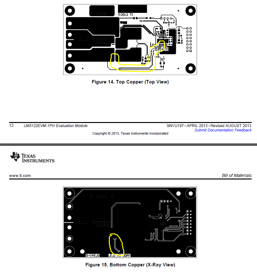

Moderator (Firma: Titel) Persönliche Seite #5314527
Andreas W. schrieb:
> Handelt es sich hier wirklich um ein differentielles Signal? Ich denke
> es ist ein einfaches Maße bezogenes analoges Signal.
Jein...
Es ist natürlich schon "massebezogen", aber du darfst genau dieses
Shunt-Signal durchaus als differentiell betrachten. Denn an 30µOhm fällt
nicht viel Spannung ab. Da "zappelt" deine gmeinsame Masse sehr
wahrscheinlich mehr. Deshalb musst du diese zu messende Spannung
differentiell an den ADC oder den Messverstärker führen.
So wie z.B. dort beim LM5088
http://www.ti.com/ods/images/SNVS600I/30083901.gif die Spannung über dem
Shunt explizit abgegriffen wird, obwohl er mit einem Pin an Masse
liegt. Und im Layout werden dann diese Shunt-Leitungen nah beieinander
gut behütet bis zum Diferenzverstärker geführt.
So auch beim LM5122 Musterlayout im
Beitrag "Re: Boost Konverter (LM5122) Funktionseinbruch bei halber geplanter Ausgangsleistung"
