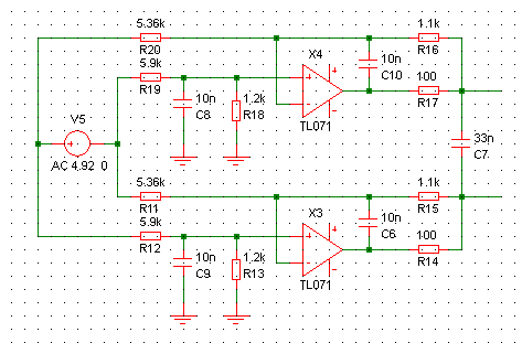

Hallo Leute, ich würde mich gerne mit so symmetrischen differentiellen
Filterschaltungen wie im Anhang beschäftigen. Insbesondere geht es mir
um die beiden Übertragungsfunktionen: Gegentaktübertragungsfunktion und
Gleichtaktübertragungsfunktion. Gibt es da eine Schaltplansammlung oder
ein Script? Schon mal vielen Dank für eure Hilfe!
Gast #5313319
ArnoR schrieb:
> Die Schaltung ist hier schon öfter hochgekommen:
> Beitrag "Re: aktives Filter mit symmetrischem Ein- und Ausgang"
> Berechnung:
> www.ti.com/lit/an/slyt343/slyt343.pdf
Dankeschön!
Ich bräuchte mal die Grundschaltungen aus der Regelungstechnik wie
Integrator, Tiefpass, Differentiator und Allpass etc. in symmetrischer
Ausführung.

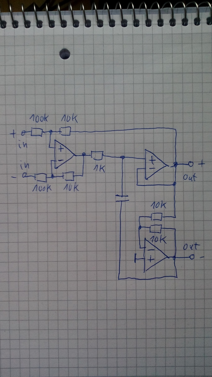

Habe aber trotz eifriger googelei keinen Integrator in differentieller
Ausführung gefunden. Natürlich könnte man am Eingang einen Instrumenten
Verstärker nehmen, dann einen ganz normalen Integrator. Und am Ausgang
einen Invertierten Verstärker um zum  Plus Ausgang noch einen Minus
Ausgang zu haben. Aber das ist nicht was ich will, ich suche eine 100%
symmetrische Schaltung.
Gast #5318131
Hallo Forum, mag niemand etwas zu meiner kleinen Schaltung sagen?
Hat niemand einen Verbesserungsvorschlag?
Ich selber finde meinen kleinen Geistesblitz irgend wie blöd, Kann aber
gar nicht genau sagen, was mich genau daran stört.
Gibt es in den Tiefen des WWW ein Skript oder eine Schaltplansammlung
mit so differentiellen Schaltungen?
So eine differentielle Schaltung sollte als
Gegentaktübertragungsfunktion die gewünschte Funktion haben. Die
Gleichtaktübertragungsfunktion sollte vom Betrag möglichst klein sein.
Am besten Null.
 Und vor allem sollte sie keine Polstellen haben!
