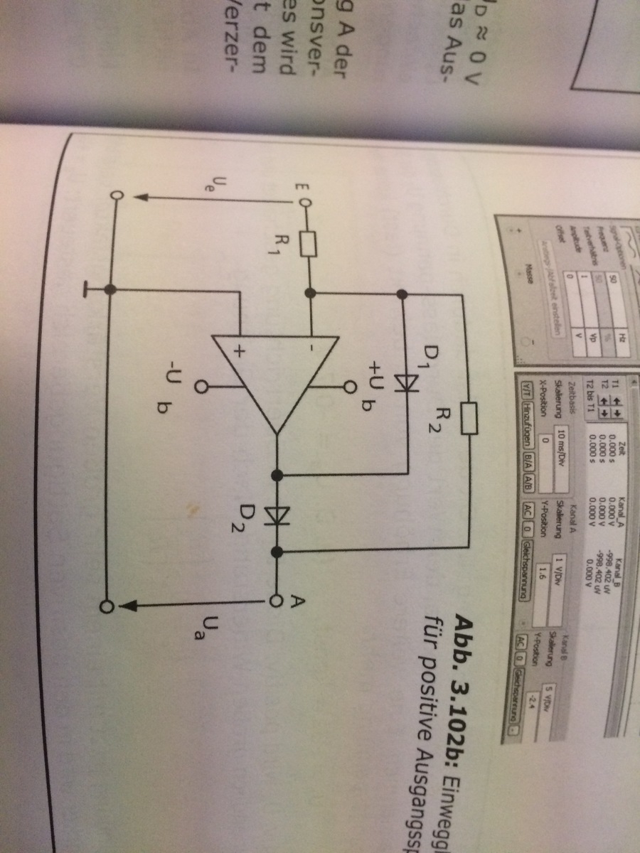

Hallo nochmals
Ich habe eine Frage zum Gleichrichter und zwar warum das so gemacht
wird, denn die Halbwellen werden so ja quasi angeschnitten.
Sprich erst gleichgerichtet, wenn die Spannung Ue > 0.7V ist?!
Bei einer positiven Spannung Ue ergibt sich eine negative
Ausgangsspannung. Damit sperrt D2 und D1 wird leitend, über den auch die
Rückkopplung gegeben ist. Wenn Ue nun 0.2V war, ist Ua am OP Ausgang mit
Verstärkung 5 gleich -1V. Ua=0, weil D2 eben sperrt.
Bei einer negativen Spannung Ue ergibt sich eine positive
Ausgangsspannung. Damit sperrt D1 und D2 leitet. Über R2 ist damit eine
saubere Rückkopplung gegeben und die negative Spannung Ue erscheint als
positive Halbwelle am Ausgang, aber eben erst ab -0.14V bei V=5
#5313480
Nein, der Witz beim aktiven Gleichrichter ist, dass aufgrund der hohen
Leerlaufverstärkung des OPVs mithilfe der Über-Alles-Gegenkopplung die
Durchflussspannung der Diode bis auf einem verschwindend kleinen Rest
ausgeregelt wird.
Bei nicht allzu hohen Frequenzen funktioniert das auch noch im
mV-Bereich.

Das ist ein aktiver Einweggleichrichter. Da wird eben eine der beiden
Halbwellen wgegeworfen.
Auserdem hat ein OPV "unendlich" hohe Verstärkung, also arbeitet er
bereits bei "unendlich" kleiner Spannung korrekt. Der OPV-Ausgang
steuert also auch bei kleinsten Ue die Dioden durch.
Gast #5313511
Achso, jetzt habe ich es denke ich endlich drin, diesmal aber wirklich
:P
Sobald Ue nur geringfügig über oder unter 0 ist, verstärkt der
Operationsverstärker mit seiner Leerlaufverstärkung so, dass die
Ausgangsspannung so negative wird, dass die Diode leitet.
Danke :)

Zunächst ist die Stelle in der Schaltung für D2 fehlerhaft. Die Diode
muss in reihe mit R2 liegen, darf nicht den durch die Last erzeugten
Ausgangsstrom führen,sondern nur den Strom, der über R1 fließt, da ja
der Eingangsstrom eines Opamp nahezu Null ist.
In der negativen Halbwelle von ue wird dann als Ausgangsspannung eine
vermurkste Halbwelle entstehen, die ein indirektes Abbild der
Durchlassspannung der Diode D1 ist.
In der andren Halbwelle liegen dann D2 unde R2 in reihe. Die
Ausgangsspannung besteht dann  erstens aus dem vermurksten Halbwelle
durch den Strom in der Diode D2 und dazu aus dem Spannungsverlauf an R2.
Wenn beide Dioden gleich sind, (gepaart) heben sich die beiden
vermurksten Teile gegenseitig auf und die reine Halbwelle, durch R2
erzeugt, lässt dann den exakten Mittelwert entstehen.
Auf diese Weise entfällt im Mittelwert der Ausgangsspannung die
Durchlasspannung der Dioden, mitsamt ihrer Temperaturabhängigkeit.

Wenn Du nicht verstanden hast, wie ein PräGlei funktioniert, ist das ja
in Ordnung. Aber Du musst nicht unbedingt jeden an Deiner Unwissenheit
teilhaben lassen.
#5313978
@Peter R. (Gast)
Toll - aber wir wollten keinen Mittelwert haben, und auch die Dioden
nicht vorher auf Gleichheit ausmessen ...
Ein Präzi-Gleichrichter soll ganz einfach ein exaktes Abbild der
gleichgerichteten Eingangsspannung liefern. Beim Einweggleichrichter
aber eben nur von einer Halbwelle.
#5313982
Alles falsch. Du hast die Schaltung nicht verstanden.
D1 ist da aus zwei Gründen:
1. verhindert D1, daß der OPV bei der Ansteuerung mit der falschen
(positiven) Polarität am Eingang seinen Ausgang in die Sättigung fährt.
Das wäre kontraproduktiv, weil er aus der Sättigung nur langsam wieder
heraus käme. Der aktive Gleichrichter würde dann verzögert vom
sperrenden in den leitenden Zustand schalten.
2. sorgt D1 dafür, daß der Eingangswiderstand der Schaltung für beide
Polaritäten der Eingangsspannung gleich (nämlich gleich R1) ist. Das ist
zwar in erster Näherung nur eine Schönheitsreparatur, aber wenn der
Schaltungsteil vor dem Gleichrichter einen nennenswerten
Ausgangswiderstand hat, kann das sonst unschöne Effekte geben.
Punkt 1 habe ich verstanden, bei positiven Polarität fliesst Strom über
D1, wodurch der OPV durch die Rückkopplung über die Diode auch
rückgeführt ist und dadurch nicht übersteuert.
Aber Punkt 2 verstehe ich nicht so ganz. Wieso müssen die
Eingangswiderstände gleich sein, sprich gleich R1 und warum sorgt D1
dafür?
Der Eingangswiderstand ist doch R1//R2 oder nicht?
#5316095
>dafür?
Damit die Quelle den gleichen R für beide Halbwellen sieht (sonst gibt's
Signalverzerrungen).
Der inv. Eingang stellt eine sogenannte virtuelle Masse dar, da ja der
OPV diesen Punkt über die Rückkopplung immer auf dem gleichen Pegel hält
wie der non-inv Eingang. D.h., die Quelle sieht nur einen R1 gegen
Masse.
Deswegen ist es letztendlich für die Quelle egal, wie die Rückkopplung
aussieht, weil sich immer die virt. Masse ausbildet (solange der OPV im
gültigen Arbeitspunktbereichen arbeitet), und somit die Quelle immer nur
R1 gegen Masse sieht.
Gast #5316538
> Masse.
danke ;)
