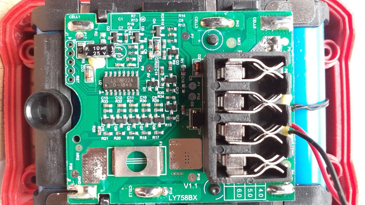

von 60/40 (Gast)
Makita hat keinen Balancer.
Auch keinen Tiefentladeschutz.
Dafür ist eine Elektronik enthalten die Tiefentladung erkennt und dann
das Wiederaufladen verhindert.
Manche Maschinen erkennen das Leersein des Akku über den
Kommunikationsanschluss und schalten dann ab. Andere wiederum nicht und
dann ist der Akku in Gefahr wenn man den komplett Leerrumpelt.
Das Makita "Baustellenradio" z.B. ist bekannt dafür den Akku komplett
totzusaugen wenn man vergisst das auszuschalten.
Leider hat diese "Elektronik" im Akku die Eigenschaft sich den
Defektzustand zu merken evtl über ne Sicherung die dann aktiv
durchgebrannt wird.
Also hilft Zellentauschen dann auch nichts mehr.
Zellentausch kann man bei Akkus machen die noch Funktionieren aber an
Leistung verloren haben indem man die Elektronik und alle Abgriffe
Fremdversorgt bevor man den Zellenblock trennt und einen neuen
anschliesst.
Ist halt aufwändig.

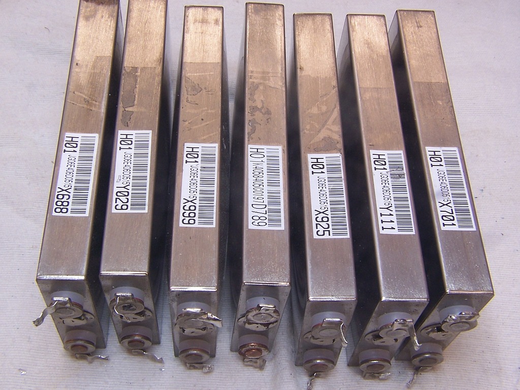

gewaltsam laden, oder arger Überstrom). Hört man übrigens wenn so etwas
auslöst, klickt deutlich wie ein Bimetallschalter.
Sieht übrigens so aus:
https://cdn.shopify.com/s/files/1/0674/3651/files/Screenshot_15.jpg?9519344311412590787
Ordentliche NMC Rundzellen bekommt man heute kaum mehr zum Brennen.
Niederohmiger Kurzschluss ist das gefährlichste, aber bei Bastlern auch
das häufigste (vertraue nie dem Schrumpfschlauch...)
China-Nonamezellen sind oft noch alte, viel instabilere LCO Chemie und
haben idr. keinen Abreisskontakt und meistens noch nichtmal eine
funktionierende Sollbruchstelle. Deshalb knallt das dann immer mal
wieder bei E-Kippen oder Taschenlampenfricklern mit zu starkem
Aliexpress-Fetish.
Dass das Blech nicht als Überdruckventil funktioniert dürfte klar sein:
http://lygte-info.dk/pic/BatteryDisassemblyGTL/DSC_0752.jpg

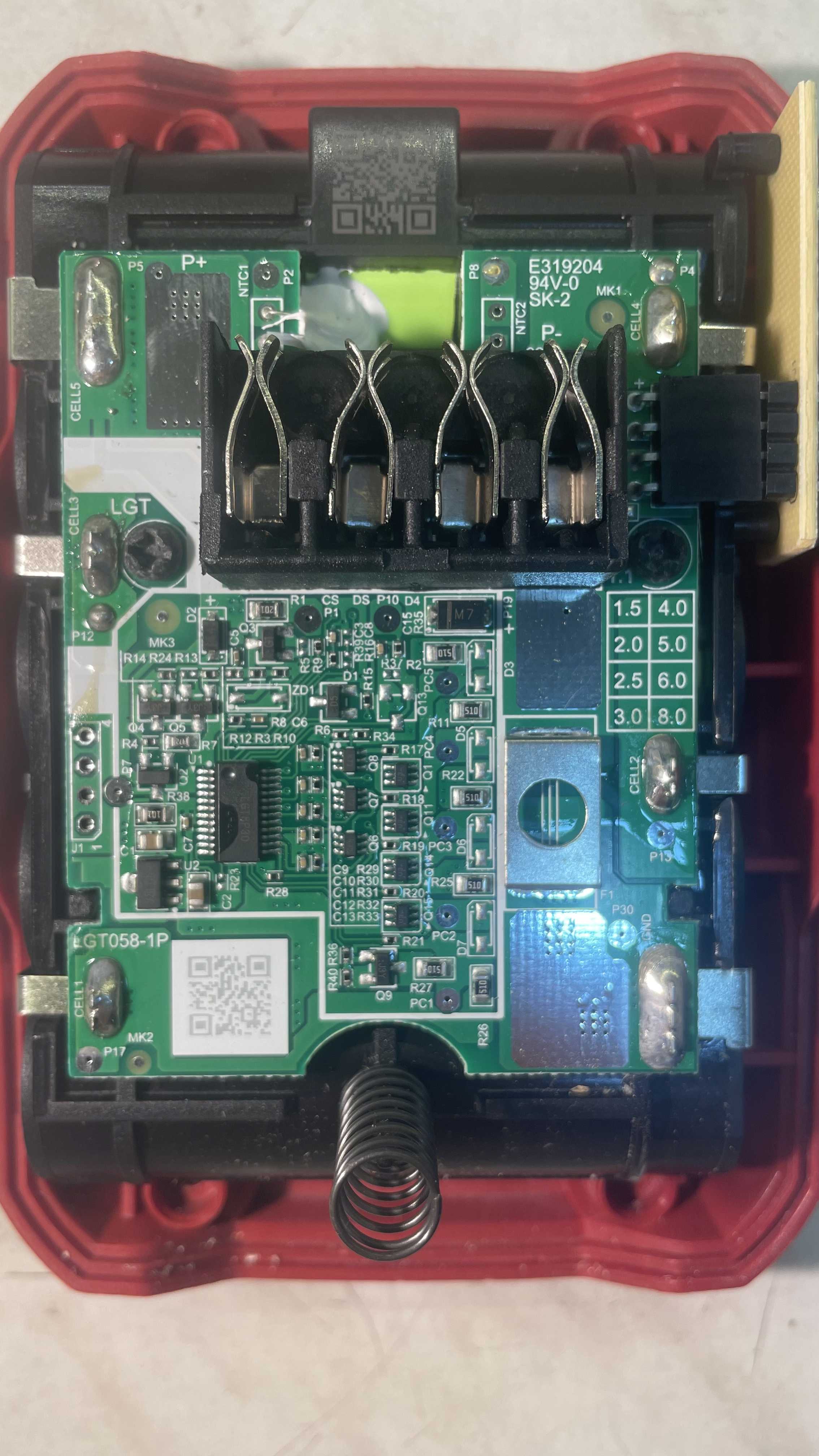

von Armin X. (werweiswas)
Die besseren Werkzeugakkupacks haben allesamt eine Überwachung gegen
Tiefentladung einzelner Zellen eingebaut. Metabo, Bosch(blau) Dewalt,
Milwaukee Fein, Festool, Flex und auch Makita. Bei den genannten
Herstellern befindet sich zwar im Akku kein Schaltelement, die
Abschaltung wird hier über die Kommunikation mit der Maschine
realisiert. Ryobi dagegen hat einen Mosfet im Akkupack eingebaut.
Milwaukee in den älteren V-Versionen gar zwei parallelgeschaltete
Mosfets.
Hab sie alle schon gesehen und offen gehabt.
Bei einigen wenigen, wie z.B. Metabo und Bosch, kann man sogar, wenn man
geneigt ist, auch die Zellen tauschen.
Eine Debalancierung ist während der normalen zu erwartenden Lebensdauer
kaum zu beobachten. Vorher geht auch die Leistungsfähigkeit der Zellen
signifikant in die Höhe.

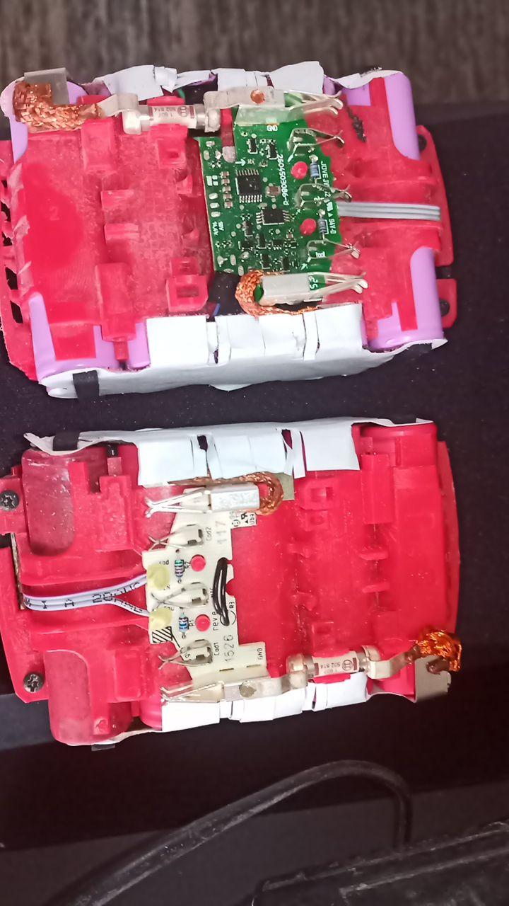

von Roger S. (roger_s)
2 jahre zu spät, aber dass der Tinef von Bosch bis heute gebaut wird und
dazu noch viel zu teuer verkauft wird zeigt das die ganzen Umweltschutz
und Antiwegwerf Gedanken für die Tonne sind.
Anbei seht ihr wie es in den 18V akkus von Bosch aussieht der ohne
aktive komponenten ist 4Ah der andere 6Ah wovon ein neuer gemessen nur
4,6Ah bei 0.2c ergibt. nach Katalog soll er 5Ah haben auf dem Akku steht
6Ah ..
die Zellen sind ohne aufdruck, zwei neue zellen paralel haben einen
innenwiderstand von 70mohm also 140mohm eine zelle, ob dies 20c oder
mehr sind bezweifle ich sehr stark.
Ausserdem ein Bateriepack ohne BMS zu bauen ist kriminell oder
inkompetent, BMS chips mit entsprechendem board kosten rund 1$ ein
leistungsfet ist ja nicht nötig da die Maschine das erledigt.
Man beachte die Farbe der sichtbaren Zelle, der schrumpfschlauch hat
sogar kleine blasen gekriegt explodieren können die Zellen ja nicht so
wie die eingebaut sind.
Die Zellen sind MIT Aufdruck. Du hast den nur nicht gesehen weil Du
nicht richtig nachgeschaut hast. Die pinkfarbenen Zellen sind von
Samsung INR18650-30Q und nicht so Belastbar wie die Sanyo des zweiten,
älteren, Packs.
Die Blasen haben nix mit Explodieren zu tun. Diese Aussage ist völliger
Humbug!
Das ist ausgeschwitzter Elektrolyt der unter den Schrumpfschlauch
gelaufen und weggetrocknet ist.
Explodieren tun die Zellen, wenn das überhaupt Mal eintreten sollte, eh
nicht so wie man es von Knallkörpern gewöhnt ist.
Da platzt an der Seite des Pluspoles die Zelle auf. Wenn das passiert
ist die Zelle intern eh schon am Durchgehen und "steckt" durch die
enorme Hitzeentwicklung die daneben befindlichen Zellen mit an.
Explodieren wie bei den Horrormeldungen der Dampferszene wird das nur
wenn der dabei entstehende Überdruck nicht entweichen kann und
unkontrolliert irgendwo Austritt. Ist also auch ein wenig eine
Designfrage.
Mir ans Bein pinkeln sollte eigentlich nicht zum Umgangston gehören...
Blödsinnigerweise habe ich schon ein tragbares radio entsorgen müssen
wegen einer 16850 die eine schweinerei hinterliess und die elektronik
unbrauchbar machte. Der Kunde sagte es gab einen dumpfen knall in dem
Radio und dann ging es nicht mehr. blödsinnig ne ?
Für mich sieht der Schrumpfschlauch genauso aus wie zur Zeit der nicd
akku die überladen wurden oder man beim einschrumpfen von Baterien zu
lange und zu heiss den Fön draufblasen liess.
Wegen der Beschriftung .. leider alles schonentsorgt, aber ich hätte dir
gerne eine rundumsicht gefilmt .. auf keiner der Zellen stand irgendwas
drauf
Und ja, ich verbaue und wechsle LION Zellen seit Jahren.
Fakt ist halt einfach das Akkupacks ohne BMS zu fabrizieren einfach
kriminell ist.
damit du dich weiterbilden kannst
https://deutsche-pruefservice.de/akku-ladegeraet-explodiert-welche-gefahren-birgt-ein-lithium-ionen-akku
extra für dich gesucht.
OK.
Mal eins nach dem Anderen
Also was ist das EXPLODIERT? Nix. Ein wenig Puff hats gemacht und ein
Akku hat irgendwas ausgespuckt. Womöglich ist auch nur ein Elko
hochgegangen. Man weis es nicht.
Der 4Ah Akku ist schon bestimmt 10 Jahre alt.
Der 6Ah Akku mit den pinkfarbenen Zellen erst seit ca 3 Jahren
erhältlich. Und das sind definitiv Samsung INR18650-30Q. Hab ich selber
einen Zerlegt. Die Zellen leider auch schon entsorgt.
Die Sanyo aus dem 4Ah Pack kenne ich auch. Die haben die Bezeichnung nur
hauchdünn am Schrumpfschlauch warm eingeprägt bekommen!
Neuere ProCore Akkus von Bosch, da stimme ich dir zu, haben keine
Bezeichnung an den Zellen erkennbar. Die werden aber auch ohne
Schrumpfschlauch in den roten Kunststoff eingepresst.
> kriminell ist.
Werden heute noch von BMZ, mit Zertifikat an die Industrie verkauft.
Also kanns so kriminell nicht sein(Produkthaftung und so)...
Wobei ich persönlich auch finde, dass wenigstens ein BMS sein muss.
Gerne auch ohne das so oft herbeigewünschte Balancing.
Danke
Und was sagt uns das jetzt?
Ja es ist bedauerlich dass etwas passiert ist. Aber...
Wir wissen weder was da für ein "Lithiumakku" Akku im Mignonformat
hochgegangen ist. Noch wissen wir etwas von dem verwendeten Ladegerät in
dem der Akku hochging. War es überhaupt das richtige für den Akku? War
es eines für LiIon-Zellen oder war es gar noch das "gute Alte für die
NiMh?
Es gibt so viel Schrott an Akkus im Internet zu bestellen bei dem keiner
weis was wie oder auch nicht verbaut ist.
Ein Kollege von mir hat sich einmal den sich seltsam verhaltenden LiIon
Zellen eines weiteren Kollegen angenommen und eine davon mit seinem
"guten" ELV-Lader zu laden versucht. Was er nicht wusste war, dass das
Ladegerät einen Defekt hatte und die angeschlossene Zelle, die
offensichtlich über kein CID verfügte, mit scheußlichen Folgen überladen
hat. Die Zelle kotzte ihren Inhalt brennend durch die Bude. Wer hat nun
Schuld? Der Akku?
Was ich sagen will: Man soll die Sache mit Respekt UND Verstand angehen
und nicht ständig nach Explosionsgefahr rufen wo  nicht wirklich welche
beseht.
Und jetzt zeige mir mal auf wo ich dir(schon wieder?) ans Bein gepinkelt
habe.

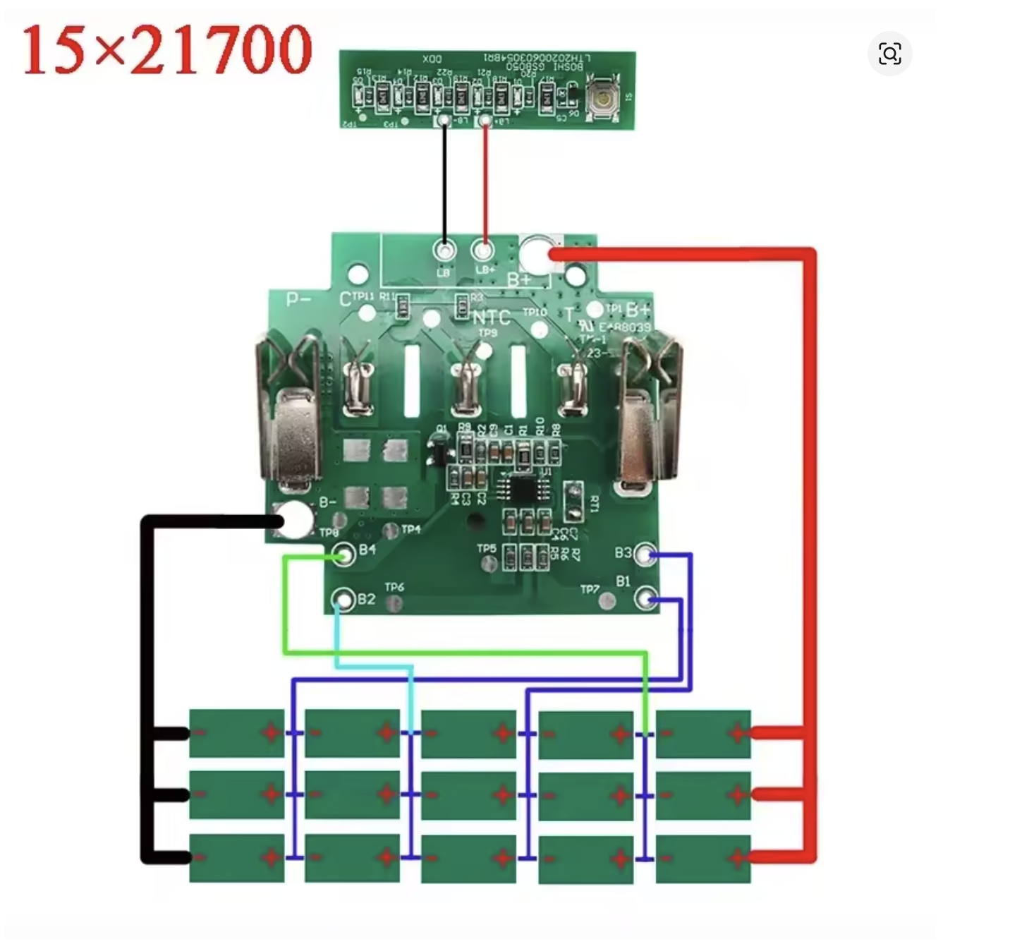

von Adrian (liebsein)
meine Frage passt vielleicht zu diesem Thema ganz gut. Leider sind meine
Kenntnisse über Schaltungstechnik zu verblasst, um das selbst
zuverlässig einzuschätzen, aber ist hier in dem BMS (für einen Bosch
Selbstbau-Akku von alixpress) nicht ein Balancer mitdabei? Zumindest
sieht das auf dem Foto und der Zeichnung so aus.
Wenn ja, balanciert das beim Laden UND Entladen?
Danke für eure kompetente Analyse im Vorfeld!
von Jens M. (schuchkleisser)
Wenn das alle Bauteile sind, ist das kein Balancer.
Wofür dienen dann die Verbindungen zu den einzelnen Zellen über B1-B4?
Ist das zur Zellüberwachung? Und welcher Art?
Und was passiert mit der Info?
Weißt du doch nicht.
Es sind jedenfalls keine Bauteile sichtbar, die der Energievernichtung
oder dem Energietransfer in nennenswertem Maße dienen könnten.
Maximal ginge es, eine abweichende Zellenspannung in ein Abschaltsignal
zu wandeln, das Schrauber oder Lader veranlassen sollte die Arbeit
einzustellen.
Und selbst das wäre nur ein Wunsch, denn es ist nicht mal eine
Abschaltung eingebaut.
von Sherlock 🕵🏽‍♂️ (Gast)
wahrscheinlich. Bei einem Balancer würde man höher belastbare
Widerstände oder Transistoren sehen.
> Und welcher Art?
Das geht aus dem Foto nicht hervor. Das musst du den Hersteller fragen.
> einzustellen.
Super danke Jens!
Sherlock 🕵🏽‍♂️ schrieb:
>> Und welcher Art?
Auch dir danke Sherlock.
Meine Frage ist, ob ich damit einen Akku mit Balancing Kabel zum selber
laden konfektionieren kann, der in meinen Bosch Geräten mit dieser
Bosch-Nachbau-Schaltung funktioniert.
Die Schaltung ist ja dann vom balancierten Laden unabhängig. Insofern
kann mir - solange das Bosch Gerät den Akku akzeptiert - der Rest egal
sein.
Sehe ich das richtig?
Die Akkupacks möchte ich ausreichend dimensionieren (mind. 5s3p), sodass
ihnen auch große Ströme (bis zu 40A) auf Dauer nichts ausmachen.
Gedacht hätte ich an die SAMSUNG INR21700-50S oder eine andere
Marken-Zelle mit ähnlichen Spezifikationen.
Macht es dann Sinn und ist es möglich, ein BMS hinter diese
Nachbau-Bosch-Schaltung zu schalten?
Welches würde sich denn dafür eignen?
Probiere es aus. Wenn es blöd läuft hält das Ladegerät den manipulierten
Akku für defekt oder unsicher.
Das Thema ist mir zu heiß um hier einen ahnungslosen Laien zu einer
gefährlichen Bastelei zu verleiten.
Kaufe ein guten Akku und bastele nicht daran herum.
Basteln und Optimieren bereiten mir Freude und ich habe vor 1,5 Dekaden
ebike Akkus konfektioniert und erfolgreich mehrere Jahre genutzt.
Ganz unwissend bin ich nicht unbedingt und ich bin nicht abgeneigt, mein
Wissen zu erweitern und mehr über die Materie zu lernen.
Gute Akkus gibt es meines Wissens und Recherche nach aktuell nicht
fertig konfketioniert zu kaufen. Daher die Frage zur Optimierung und
meine Bereitschaft mehr darüber zu lernen.

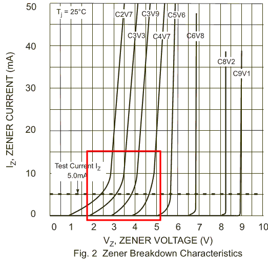

Nur so als Anregung. Man kann seriell organisierte Akkusätze auch mit
Zenerdioden symetrieren (balancing), dann sollte man aber wissen was man
macht und die Funktionsweise von Zenerdioden kennen. Ein Blick in ein
Datenblatt von Z-Dioden (im Anhang) kann dazu nicht schaden.
Die Dioden und ein eventuell benötigter Vorwiderstand passen dabei in
die Lücken zwischen den Zellen.
Tom
Tom A. schrieb:
> Zenerdioden
Zwei selektierte LED in Reihe mit Vorwiderstand tun es auch.

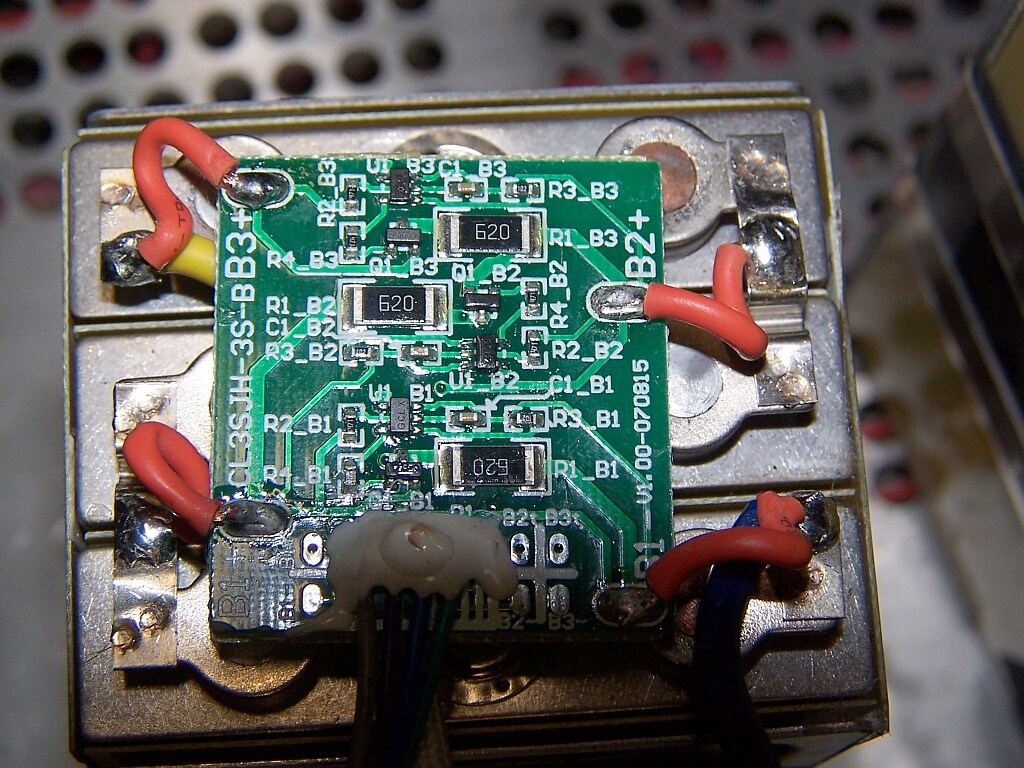

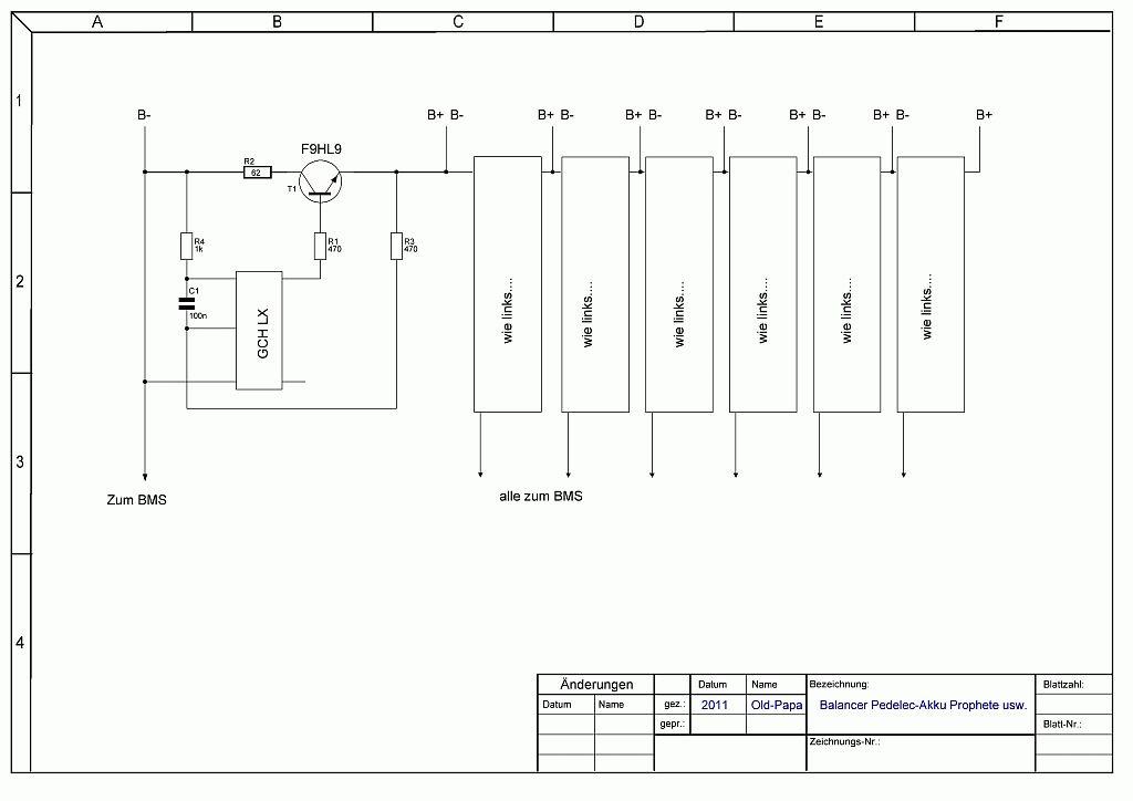

Anbei ein Balancer für drei der sieben Zellen aus einem Pedelec
("Prophete" oder auch "Alu-Rex" aus dem Baumarkt) und die Schaltung
dazu.
Der dazugehörige Lader hat nur stumpf seine ca. 28V mit etwa 2A
geliefert, er war nur 2-polig angestöpselt. Der Akku hatte aber noch ein
recht aufwändiges BMS montiert, welches aber nur mäßig funktionierte
(Zellen aufgebläht). Ich habe aus zwei Akkus die besten Zellen zu einem
neuen zusammengestellt, einen extra Balanceranschluss nach außen verbaut
und das funktioniert seit gut 14 Jahren gut. Geladen wird mit einem
Graupner Ultramat 18.
Das gleiche habe ich auch an allen meinen Makitas und
Panasonic-Akkumaschinen gemacht, keine Zellenausfälle mehr.

Ralf X. schrieb:
> Loco M. schrieb:
>> Ich kenne das FERREX Programm nicht, aber ich kann dir sagen, dass mein
>> Lidl Akku 'PAP 20 A1' auch kein Balancing hat. Das kam dann erst mit den
>> neueren Versionen.
> Gibt es da auch ein Bild vom BMS?
> (sind nur 4 Schrauben mit Norm-Kreuzkopf)
Ich denke die Elektronik im alten 'PAP 20 A1' ein BMS zu nennen ist
übertrieben. Es gibt da kein Bauteil, das bei Unterspannung den Akku von
der Last trennen würde. Es werden wohl die Einzelspannungen der Zellen
gemessen, und bei Unter- oder Überspannung die Info an das Arbeitsgerät
bzw. den Charger weitergereicht. D.h. man sollte den Akku ohne
zusätzliche Abschaltvorrichtung nicht einfach anderweitig verwenden.
Die 5 MOSFETs + Widerstände unterhalb des Controllers wurden oftmals als
Balancing-Schaltung interpretiert. Wie man aber aus der Größe und Werte
der Widerstände erkennen kann, ist das nicht richtig. Sie dienen der
Bestimmung der Zellspannungen (siehe auch 2. Kommentar des Youtube
Videos).

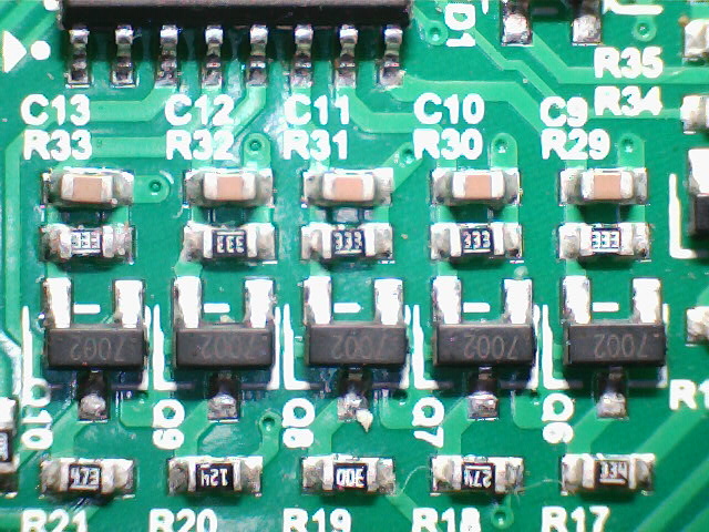

Parallel zu jeder Zelle sollte (bei den üblichen passiven Balancern) ein
Transistor nebst Widerstand (so zwischen 30 und 68 Ohm) liegen.
Ein aktiver Balancer erfordert eigentlich relativ viel Bauraum
(Induktivitäten oder Elkos) und dazugehörende Bauteile nebst Kühlung.
