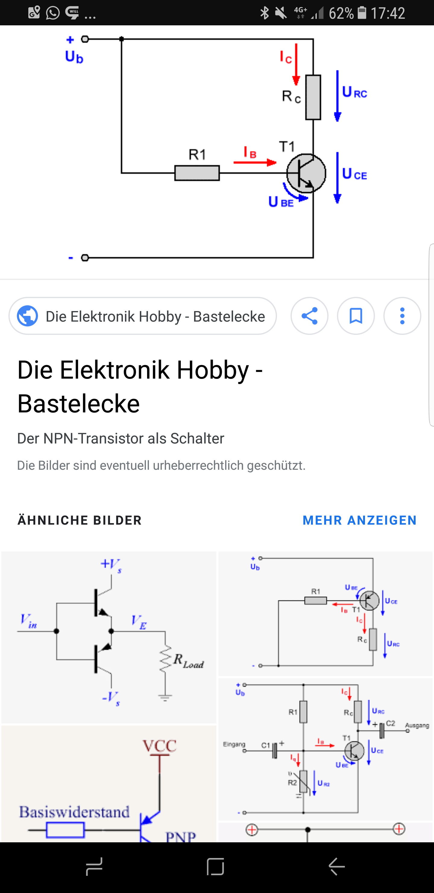

Bei den vermutlich kleinsten Sachen happerts bei mir noch, angenommen
ich habe die selbe Spannungsquelle mit der ich eine Last schalten will.
Hier oben am Foto zB. . Was ist jetzt wenn die last einen höheren
Widerstand hat als der basiswiderstand, kann es zu einem Kurzschluss
kommen weil der Strom den kleinsten Weg rinnt... ?

#5314991
Jeder fängt klein an aber das heißt, dass Du mit dem Lesen noch weiter
vorne im Lehrbuch anfangen musst. ;)
Grundlagen wie ohmsches Gesetz, Spannungsteiler, Knoten und
Maschenregeln etc.
Einfach ein Gefühl für diese Dinge entwickeln.
Willi schrieb:
> angenommen
Ich hoffe, Du meinst mit Foto oben das oberste von all den Bildern?!
Wenn ja: Das wäre genau die richtige Schaltung für das, was Du vorhast.
Rc wäre die Last, die geschaltet werden soll.
R1 der Basisvorwiderstand. Wenn letzterer groß genug ist, geht der
Transistor nicht wegen eines zu großen Basisstroms kaputt.
Solltest Du einen Motor als Last haben, benötigst Du zum Schutz des
Transistors noch eine Freilaufdiode. Warum und was das ist wird Dir das
Lehrbuch Deiner Wahl oder Onkel Google sicher gern erklären!  ;)
Gast #5314994
Nein, Du kannst für R1 einen 4k7 Widerstand nehmen und für Rc einen 10k
Widerstand und in Reihe noch eine superhelle LED, das macht gar nichts.
Der Transistor muss also beim normalen Schalten in der Stromsättigung
betrieben werden, damit er keinen Spannungsabfall hat und zu allem
Überfluss auch noch warm wird.
