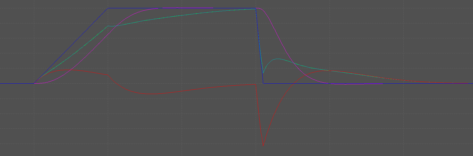

Ich habe folgendes Problem und stehe etwas auf dem Schlauch wie und ob
es analog überhaupt lösbar ist.
Ich möchte einen Impuls (Flankensteilheit und Dauer des Pulses sind
unbekannt) durch zwei parallele Pfade (Hoch- und Tiefpass Pfad) schicken
und sie am Ende wieder zusammenfügen. Nun soll die Flanke sowie der DC
Wert (hier ist eine gewisse Einschwingdauer tollerierbar) erkennbar
sein. Ein zu starker Overshoot darf das System nicht haben.
Ich habe mit ettlichen Filter Strukturen und Ordnungen rumprobiert, habe
breitbandige lineare Amplitudengänge (Linkwitz) versucht oder
überlagerte Bessel für lineare Phasengänge. Erhalte aber keine
brauchbaren Resultate.

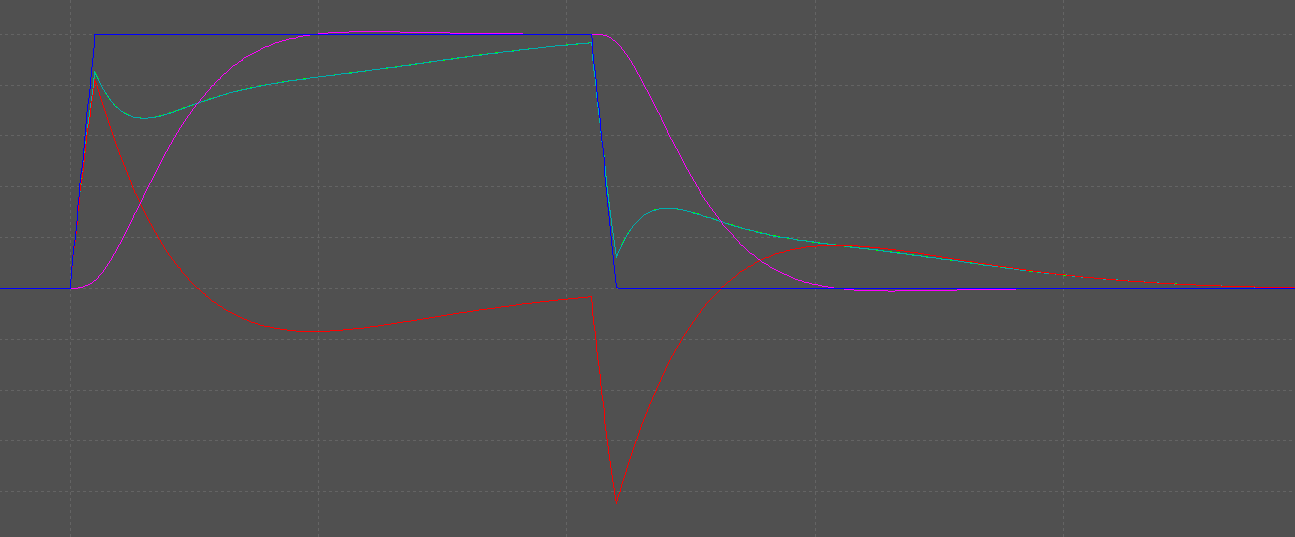

Ich kann das Filter zwar auf einen bestimmten Impuls optimieren, sobald
ich dann aber die Flankensteilheit ändere, stimmt nicht mehr viel. Wie
im Anhang zu erkennen führt auch das Unterschwingen des Hochpass Signals
zu einer ungewollten Verzerrung.
Zu den Plots
Rot: Hochpass
Pink: Tiefpass
Blau: Eingangssignal
Aqua: Summe beider Pfade
Hat jemand Erfahrung mit sowas oder ist das so gar nicht lösbar?

Es geht um eine Strommessung von DC-xMHz, effektive Flankensteilheit ist
nicht bekannt. Ich brauche also kein Bandsperrverhalten sondern eher ein
Allpass aber aufgesplittet auf zwei Pfade (Hoch- und Tiefpass) dies weil
zwei Messmittel nötig sind um diese Bandbreite abzudecken.
Die linear ansteigende Flanke kommt von einer induktiven Last.

Genau blicke ich jetzt nicht durch was du willst.
Willst du ein Rechteck parallel auf einen Tiefpass und einen Hochpass
geben, und die beiden Ausgänge wieder addieren, so das wieder das
ursprüngliche Rechteck rauskommt?
Das würde nur funktionieren, wenn beide Pässe die gleiche konstante
Gruppenlaufzeit hat.
Diese Bedingung kann man meines Wissens nur mit Pässe erster Ordnung
erfüllen. Mit Filer höherer Ordnung wüsste ich keine Lösung.
Eventuell geht das noch mit digitalen FIR Filter.
Ralph Berres

Danke, manchmal ist man so festgefahren dass man den Wald vor lauter
Bäumen nicht sieht... das liefert mir eigentlich schon was ich brauche.
Hab mir da wohl das Leben selber schwer gemacht dass ich mich in der
Audiotechnik bedienen wollte!
