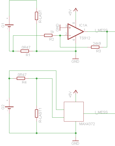

Siehe Anhang. Oben die Messung mit einem Shunt in der Masseleitung. Das
ist einfach, man braucht nur einen invertierenden OPV und fertig.
Allerdings muss die Spannungsquelle dann auch potenialfrei sein. Das
sind zwar viele, aber nicht alle (Labornetzteile, Steckernetzteile,
etc).
Wenn das aus diversen Gründen nicht geht, muss man den Shunt in die +
Leitung setzen, das ist die untere Schaltung. Um den Spannungsabfall von
dort in eine massebezogene Spannung umzuwandlen, nimmt man
sinnvollerweise einen fertigen current sense amplifier, da ist alles
drin, was man braucht. Sowas baut man heute nicht mehr diskret aus.

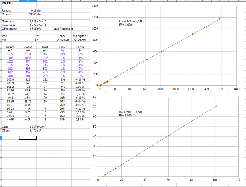

soso schrieb:> Den Fehler kann man leider nicht abgleichen.
Doch, locker.
Der Fehler kommt durch den Eingangsbias von 2µA in Verbindung mit dem
5kohm Eingangswiderstand zustande => 10mV.
Der Fehler ist damit, von extremen Temperaturbereichen abgesehen,
ziemlich gut reproduzierbar.
Kann man einmal ausmessen und digital wegrechnen. Den Verstärkungsfaktor
(Shuntwiderstand, Bürdewiderstand) muss man eh ausmessen und im

Karl schrieb:>> Den Fehler kann man leider nicht abgleichen.>> Doch, locker.>> Der Fehler kommt durch den Eingangsbias von 2µA in Verbindung mit dem> 5kohm Eingangswiderstand zustande => 10mV.
Das ist kein Bias, sondern einfach der Offset des Verstärkers. Kuckt man
hier:
http://www.ti.com/lit/sg/slyb194c/slyb194c.pdf
Das Problem dabei:
Das kann man nicht einfach abgleichen, oder zumindest nicht bei 0mA,
weil der Offset in 50% der Fälle negativ ist. Der INA138 kann aber keine
negative Spannung ausgeben.
Um das Abgleichen zu können, müsstest du einen (genau bekannten)
positiven prüfstrom durchlassen, und das dann herausrechnen.

Ja, es ist ein Offset, aber es ist nicht die Offsetspannung (0.2mV) des
Verstärkers, sondern ein durch den Eingangsbias in Verbindung mit den
5kohm Eingangswiderständen hervorgerufener Offset (5kohm x 2µA = 10mV).
Um den theoretischen Diskussionen um die Genauigkeit des INA138 mal was
Reales beizutragen: Anbei eine Messung.
Die Schaltung ist auf 1.4A bei 1.1V Vref des ADC ausgelegt, deswegen ist
sie leider etwas "unempfindlich" und liefert bei mA nur noch mV. Die
angegebenen Stromwerte über 400mA sind im 10A Bereich gemessen, daher
die größeren Abweichungen.
Man sieht, dass man durch Korrektur des Offsets bis an die
Messbereichsgrenze von etwa 5mA heran noch mit gut 1% Genauigkeit messen
kann. Bei Auslegung der Schaltung auf einen Messbereich bis 500mA
(Rshunt auf 330mohm) kann man die Messbereichsgrenze unter 2mA schieben.
Durch Erhöhung des Bürdewiderstands (Rmess auf 100kohm) kann man die
Ausgangsspannung an eine größere Vref anpassen. Aufpassen, Vout max muss
1V unter Vcc liegen.
