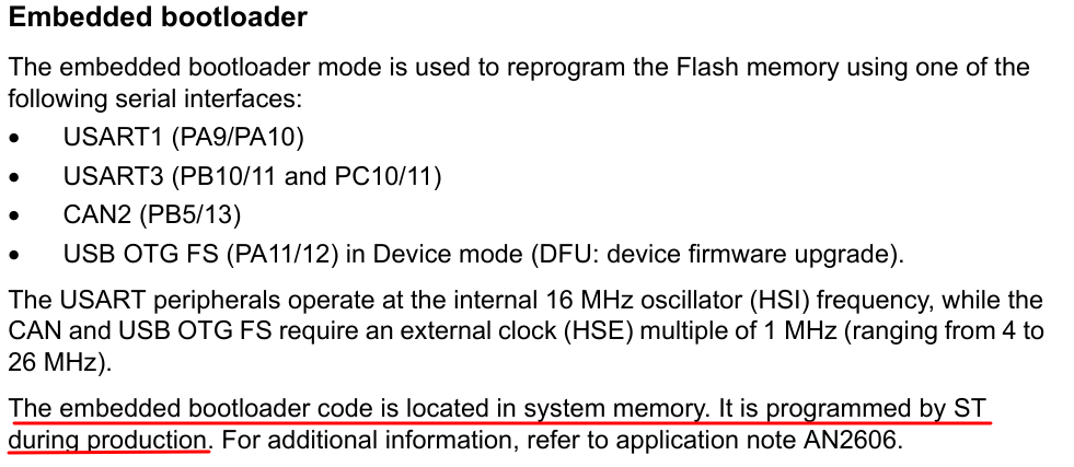

Ich habe gelesen, dass ARMs wohl keinen Programmer benötigen. Wie werden
die dann programmiert? Haben die immer einen Bootloader vorinstalliert
oder wie läuft das?

Für die STM32 gibts z.b. einen programmer, den ST-Link. Die haben aber
auch einen internen Bootloader, welcher verschiedene Schnittstellen
anbietet. Der interne, unveränderliche Bootloader wird über zwei externe
Pins des µC aktiviert. Dies kann man z.B. über Taster oder Lötbrücken
machen.

Ja, manche derartigen Chips haben einen residenten Bootlader an Bord,
das sind vornehmlich die LPCxxx von NXP und die STM32Fxxx von ST. Diese
kann man mit ner seriellen Strippe programmieren.
Es gibt bei den LPCxxx auch Typen, die einen Bootlader an Bord haben,
welcher seinerseits per USB funktionieren kann. Das ist mit Abstand die
bequemste Art, denn der Bootlader tut so, als sei er ein kleiner
USB-Stick. Ranstecken, im Dateimanager auf diesen "Stick" gehen, die
Datei "Firmware" löschen und ne neue draufkopieren. Das war's.

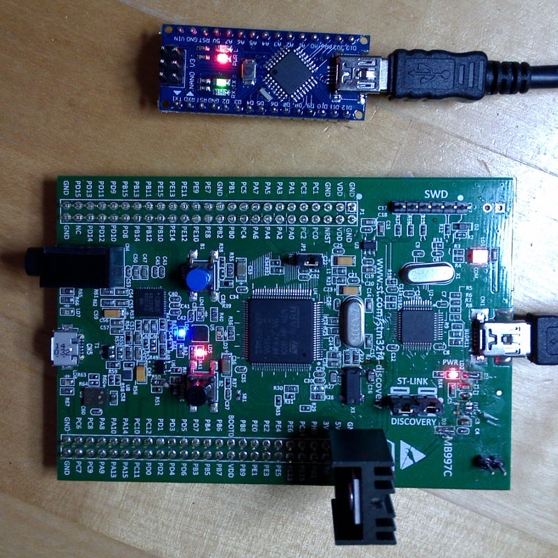

Am besten probierst du einfach mal einen billigen ARM Controller aus.
Meine kleine Anleitung könnte dabei hilfreich sein:
http://stefanfrings.de/mikrocontroller_buch2/index.html
Ich vermute mal, das du bereits alle nötigen Bauteile und Werkzeuge
besitzt, außer halt das µC Modul, und das kostet nur ca. 2 Euro.
STM32 kannst du wahlweise über JTAG, SWD und UART programmieren. Manche
von den großen können auch CAN und USB.
> Haben die immer einen Bootloader vorinstalliert?
Ja, für UART, CAN und USB. Der Bootloader wird typischerweise über 1-2
Jumper aktiviert.

von Kaj G. (Firma: RUB) (bloody)
Stefan U. schrieb:
> Irgend einen Adapter braucht man so oder so, also ist das doch
> eigentlich ziemlich egal, wenn wir mal ehrlich sind.
Brauch man den? Zum Debuggen ja, aber nicht zwingend zum flashen.
Einige (aeltere) ARM von Atmel (z.B. SAM3X) haben von Hause aus einen
Bootloader (SAM-BA) im ROM. Und wenn ich das richtig sehe haben die
STM32 von Hause aus auch einen DFU Bootloader drauf (siehe Bild, auszug
aus dem Ref. Man. RM0090 STM32F4).
Ob es zum flashen wirklich einen Adapter braucht, haengt also vom
konkreten uC ab.

atmega-fanboy-;-) schrieb:
> Das funktioniert aber nur über einen Bootloader, oder?
> Wie könnte man den denn z.B. ersetzen?
Den kannst du teilweise gar nicht ersetzen, da der unter Ustaenden fest
im uC drin ist, was ich nicht mal schlecht finde. Ob der Bootloader
genutzt wird, haengt von der Beschaltung der Pins ab. Heisst auch: Der
Bootloader ist nicht immer aktiv, wie bei den Arduinos. Und wenn der
Bootloader genutzt wird, dann ist auch nur der Bootloader aktiv. -> Pins
beschalten um in den Bootloadermodus zu kommen, Programm flashen, Strom
ausschalten, Beschaltung der Pins aendern (z.B. durch einen Jumper),
strom an und das Programm laeuft sofort an, ohne durch den Bootloader zu
laufen.
von Johannes S. (Gast)
gar nicht, ist im ROM. Und das ist gut so, damit kommt der µC wieder auf
die Füsse wenn man zB im Startup den Takt verkonfiguriert hat oder
sofort in einen DeepPowerDown rennt.
von dasrotemopped (Gast)
ihr habt alle das Thema verfehlt. Der TO fragt nach Unterschieden in der
Programmierung, nicht nach Hardwarefeatures.
Da grade nichts interessantes in der Glotze läuft, hier ein konkretes
Beispiel im nicht vorhandenen Unterschied in der Programmierung.
Einmal in der AVR Ecke : Arduino Nano V3 Clone
in der ARM Ecke : STM32F4-Disco
Definitiv ganz andere Gewichtsklassen und Hardwareausstattung, aber
selbe arduino 1.8.5 IDE. Hätte auch einen dicken AVR gegen einen kleinen
M0 antreten lassen, aber das liegt grade im Schrank. Und damit es ganz
genau vergleichbar wird, der selbe Sketch für beide Boards:
#define stm32f4-disco
//#define arduino-nano

  digitalWrite(LED_1, HIGH);
  digitalWrite(LED_2, HIGH);
  delay(100);
  digitalWrite(LED_1, LOW);
  digitalWrite(LED_2, LOW);
  delay(100);
2 LEDs blinken wie gewünscht. Finde den Unterschied in der
Programmierung ! Ich muss nur das Target vor dem Kompilieren wechseln
und das richtige #define auskommentieren.
von Dr. Sommer (Gast)
> Programmierung !
Die sind in der genutzten Bibliothek, hier Arduino, versteckt. Wenn man
ein Hardware-Feature nutzen will, was die nicht bietet, sieht das
plötzlich ganz anders aus.
