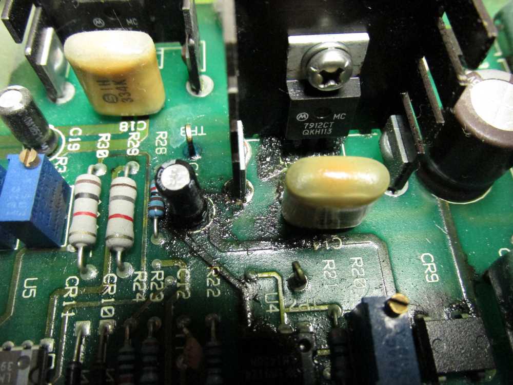

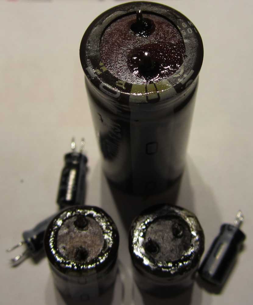

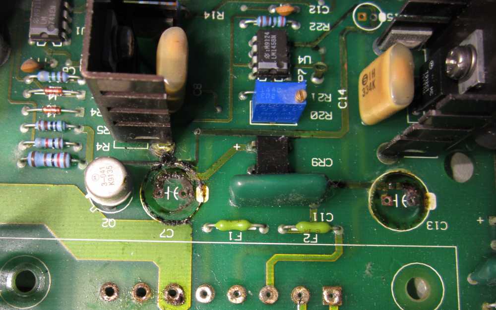

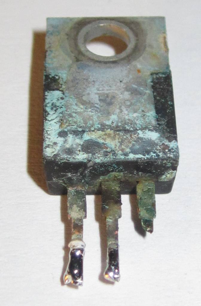

von Manfred (Gast)
Gerhard O. schrieb:
> Ich babe schon seit 23 Jahren ein E3611A
Zwei dieser HP3611A haben mich vor ein paar Jahren heftig geärgert, nach
ziemlich genau 23 Jahren, überwiegend am Netz bei geringer Last: Erst
passten die Ausgangsspannungen nicht, dann gab es Ärger mit der
Strombegrenzung ... ausgelaufene Elkos, vollgesabberte Platine bis hin
zum abgegammelten Spannungsregler. War recht aufwendig: Trafo runter,
Elkos raus, Platine waschen, Leiterbahnen flicken ...
Schaue unbedingt mal hinein, ob es irgendwo feucht ist oder komischen
Belag auf der Leiterplatte gibt!

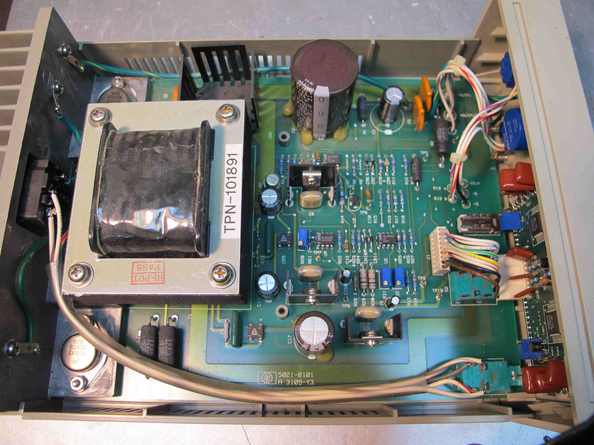

von Gerhard O. (gerhard_)
Danke für den Hinweis, Manfred.
Deine Geschichte hört sich tatsächlich recht unangenehm an und sieht
ekelhaft aus. Mir sind solche Elkos in meiner gesamten Laufbahn noch nie
untergekommen.
Bei mir sehe ich aber keine Probleme. Nicht die geringsten Anzeichen.
Alles trocken. Keine gewölbten Elkos. Funktioniert einwandfrei.
Siehe Anhang
Waren Deine jahrelang eingeschaltet? Meines verwende ich nur bei
Arbeiten mit Elektronik. Hat bestimmt nicht mehr wie in paar hundert
Betriebsstunden auf den Buckel.
von Manfred (Gast)
Wie ich oben sagte "überwiegend am Netz". Die standen in der Firma auf
dem Labortisch und waren tagsüber immer eingeschaltet, meistens ohne
Last. Schätze ich mal auf 30.000 Stunden unter Strom.
Beide wurden 1992 angeschafft und sind mit etwa einem Jahr Unterschied
abgekackt, 2014 .. 2015. Elkos, die sabbern ohne dick zu werden, sind
mir eher selten untergekommen.
Schön ist eben, dass es simple Längsreglertechnik ist, man im Internet
den Stromlauf findet und es somit reparierbar ist.
