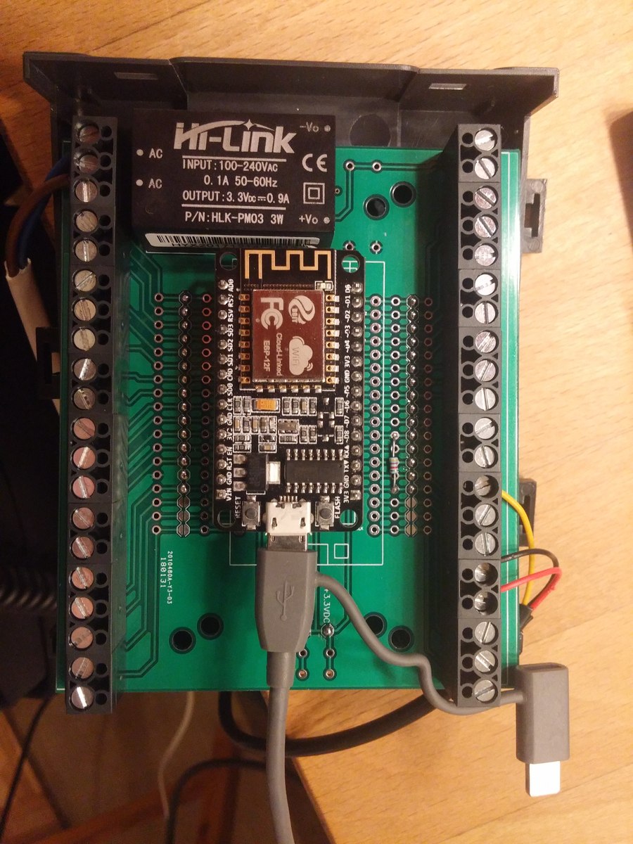

Hallo allerseits,
ich versuche ein Geekcreit ESP8266 Entwicklungsboard mittels externer
3.3V Spannungsversorgung zum Laufen zu bringen. Die 3.3V sind an die
jeweiligen Pins des ESP8266 Moduls angelegt. Vin (+5VDC ... +20VDC) Pin
am Modul ist frei.
Das Board soll auf einem selbst entworfenen Breakout-Board aufgesteckt
ohne USB-Verbindung betrieben werden (siehe Bild im Anhang).
Upload eines denkbarst einfachen Programms, bei dem die
Dev-Board-interne LED (GPIO 16) mit 1 Hz blinkt war erfolgreich.
Folgende Symptomatik:
* Programm staret, wenn per USB-Versorgung gestartet.
* Programm staret NICHT, wenn mittels Hi-Link-Modul-Versorgung
gestartet.
* Programm läuft WEITER, wenn per USB-Versorgung gestartet, dann
Hi-Link-Versorgung parallel und danach USB-Versorgung entfernt.
* Programm startet NICHT, wenn per Hi-Link-Modul versorgt und danach
USB-Verbindung eingesteckt wird.
Spannungen (3.3V und GND) am Board sind alle vorhanden, wenn per
Hi-Link-Modul versorgt.
Ist sicher ein dummer Anfängerfehler - was mache ich falsch?
DANKE!
Beste Grüße
LeFish

von Wolfgang (Gast)
Kolja L. schrieb:
> Aber vielleicht fehlen die Kondenstoren um die Einschltstrom zu
> bedienen.
Einschaltströme entstehen durch Kondensatoren.
Du verrätst nicht, was an den IO-Pins hängt. Bei einigen Pins müssen für
den normalen Start bestimmte Pegel anliegen, sonst geht der ESP8266 in
den Boot-Loader. Beim Start über USB sorgen IMHO die Handshakeleitungen
des CH340 dafür.
von TheLeFish .. (thelefish)
> den Boot-Loader.
Vielen Dank! Hier ist eine gute Beschreibung der Bootloader-Modes zu
finden:
http://robertoostenveld.nl/esp-12-bootloader-modes/
Tatsächlich habe ich GPIO-15 über 4,7k auf HIGH gezogen und damit in den
SD-Card-Modus gebootet. - Man möge mir in meiner Unbedarftheit verzeihen
Jetzt ziehe ich ordnungsgemäß GPIO-0, GPIO-2 über 10k auf HIGH und
GPIO-15 über 10k auf LOW.
Alle andernen Pins sind floating.
Das erste Mal einstecken hat mich positiv überrascht - der
Mikrocontroller startete und fing mittels GPIO-16 zu blinken an =)
Dann die Ernüchterung: Nach erneutem aus- und wieder einstecken erstmal
kein Blinken. Nach ca. 3-maligem Drücken des Reset-Tasters fängt er dann
munter zu blinken an.
Seitdem hat sich das Verhalten nicht mehr geändert.
Entferne ich jedoch die Widerstände rührt sich gar nichts mehr.
Wie gesagt, ich versorge das ESP8266-Modul (noch) direkt mit dem Hi-Link
Modul über die 3.3V In/Out Pins, eine der in folgendem Link
beschriebenen Möglichkeiten:
http://henrysbench.capnfatz.com/henrys-bench/arduino-projects-tips-and-more/powering-the-esp-12e-nodemcu-development-board/
Seht Ihr noch Möglichkeiten, um einen ordnungsgemäßen Start des ESP8266
NodeMCU-Moduls an 3.3V zu ermöglichen?
Danke!
Beste Grüße
LeFish
Nachdem ich den o.g. zusätzlichen Stützelko weggelassen habe,
funktioniert es einwandfrei, der ESP8266 NodeMCU startet zuverlässig.
Am DevBoard ist ohnehin ein dicker Tantal-Elko drauf, der wahrscheinlich
zur Stabilisierung der Betriebsspannung dient.
So funktioniert es nun einwandfrei:
* GPIO-0 und GPIO-2 gebrückt und über 10k mit +3.3V verbunden.
* GPIO-15 über 10k mit GND verbunden.
Beste Grüße
LeFish
