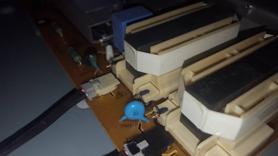

Guten Mittag, ich hab einen 37LD420 LCD TV, dessen Backlight nicht mehr starten möchte. Eine Sichtkontrolle hat ergeben, dass einer der beiden Inverter-Caps abgebrannt ist. Zumindest glaube ich, dass es ein C ist - auf der Platine sind die beiden Kollegen mit C401 und C402 gekennzeichnet. Blauer Keramik-Scheiben-Cap mit der Beschriftung 5J 6KV. Ist das ein 5pF-C? Bild im Anhang :) Vielen Dank für Hilfe, Mampf *edit*: http://www.tv-forums.com/forum/TV_Equipment_C4/TV_Repair_Forum_F3/LG_LCD_TV_37LD420_P159215/ Ahja, bei dem TV sterben die wohl häufiger ... Also doch 5pF 6kV
Kannst Du den gezeigten, anscheinend intakten Kondensator, nicht mal ausmessen?
Mark S. schrieb: > Kannst Du den gezeigten, anscheinend intakten Kondensator, nicht > mal > ausmessen? Nein, solche Messgeräte hab ich nicht :) Hab oben noch einen Link zu einem Foren-Thread ergänzt, der das gleiche defekte Bauteil mit dem gleichen Fernseher hatte und dort meinten sie, es wären 5pF. Dann werde ich mir mal so einen besorgen :)
Also der C im Vordergrund, den Du so besonders gut belichtet hast, sieht
doch gut aus. Eher sieht der hintere recht dunkel aus. Mach doch mal ein
besseres Bild von dem Brandopfer, damit man auch wirklich sehen kann, ob
der abgebrannt ist, oder doch nur irgendwelche Schmauchspuren von
anderen Teilen trägt.

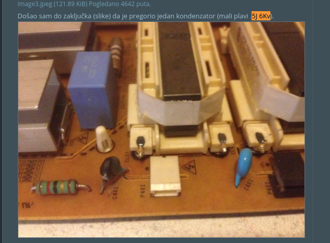

Aus einem anderen Forum ... Gleicher TV, gleiches C, ebenfalls genauso abgebrannt wie bei mir. Bild ist aus dem Thread - sieht bei mir identisch aus. http://hdtelevizija.com/forum/viewtopic.php?t=5337 Und wenn man nach ".5J 6Kv" googelt, taucht immer wieder der gleiche TV auf.

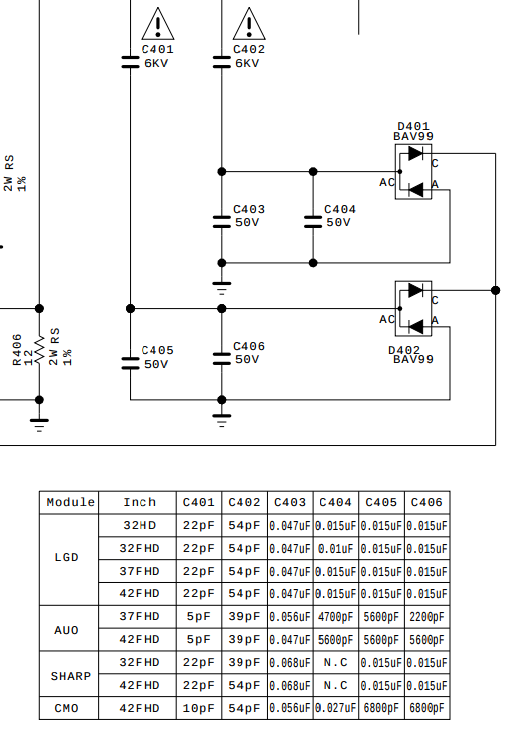

Weiter geht's ... Ich hab die Schaltung meines Inverters gefunden - leider ist die Auflösung besch*ssen und man kann kaum etwas erkennen. Die Cs mit den Ausrufezeichen sind die interessanten. Vlt finde ich noch etwas besseres ...
Service-Manual der Power-Supply ... inklusive Schaltplan und PCB. Also die Cs sind wohl nicht gleich ... Anscheinend sind die von Model zu Model verschieden ... Aber ich nähere mich der Lösung :)
So jetzt hab ich des Rätsels Lösung! Ich vermute stark 5J 6KV (C401 noch in Ordnung) sind 5pF - dann ergibt sich laut Tabelle für den abgefackelten C402 ein Wert von 39pF.
WTF lol ... Wenn man bei ebay nach Kondensator 37LD420 sucht, findet man sofort den richtigen. Das ist wohl echt eine Sollbruchstelle an diesem Model xD
#5319480
C401 bildet mit C405 und C406 einen kapazitiven Spannungsteiler zum Messen der Roehrenspannung, der Strom wird mit R406 gemessen.
