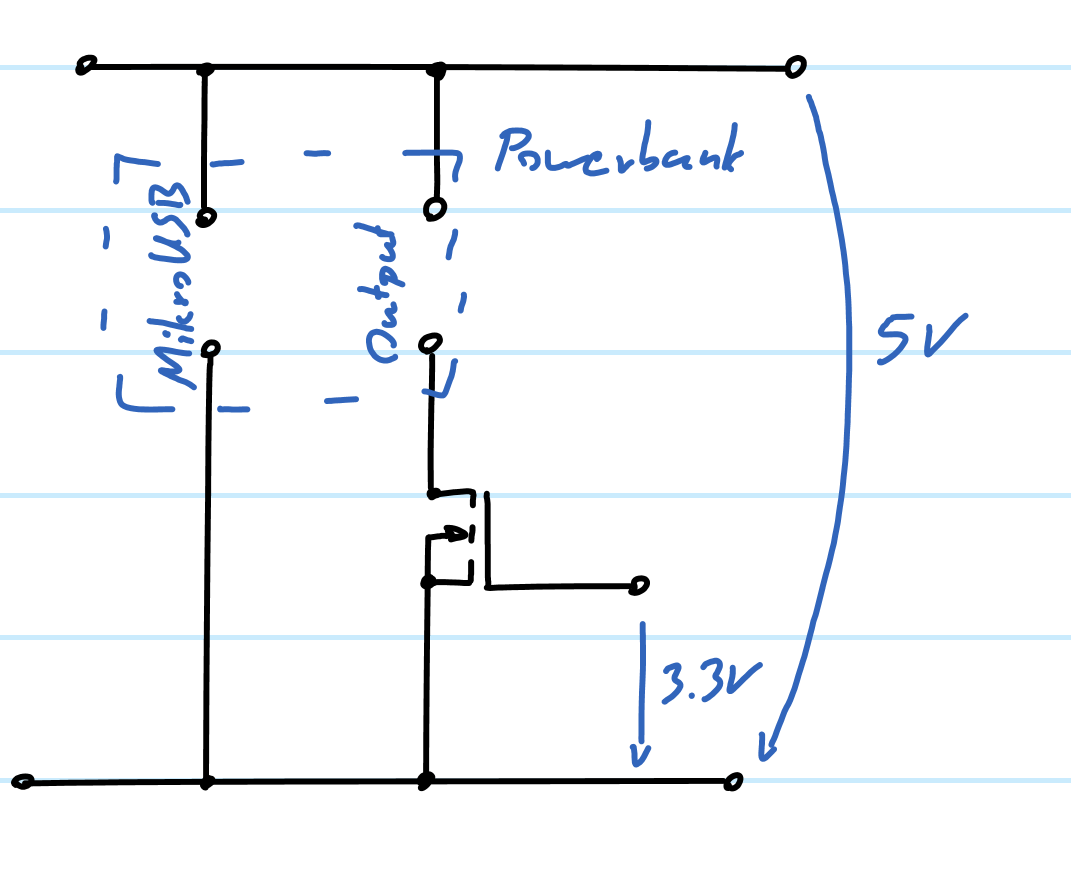

OP #5321538
Eine USV ist viel zu groß (zumindest was ich so gesehen habe), was
übrigens auch der Grund für ein einziges Netzteil ist.
Wenn ich das extern mach, baumelt an dem Array ständig ein riesen Kasten
dran.
Peter M. schrieb:
> Was ist denn der größere Schaden?
> Dass der Akku tiefentladen wird, oder das die Filmaufnahme unterbrochen
> wird?
Definitiv dass die Aufnahme unterbrochen wird. Wenn die Pis gerade Daten
wegschreiben, könnte es sein dass die alle davon kaputt gehen.
@ Schlumpf
Ich probier's mal mit Powerbank, danke für den Vorschlag.
1) Sehe ich das richtig, dass die über MikroUSB geladen und normalen USB
entladen werden?
2) Würde meine Schaltung funktionieren (Anhang: Output ist der USB der
PB)? Der Mosfet ist auf Durchlass, wenn gerade Fotos gemacht werden
(Wenn die Pis den Akku erst einschalten sollen, wenn sie keinen Strom
mehr haben, kann das ja nicht funktionieren). Heißt, zeitweise liegt der
5V Ausgang der Bank auf 5V.
3) Soll ich der Bank ne Diode spendieren? Die hat angeblich nur 3,7V und
macht das über nen StepUp, nicht dass der Ausgang zeitweise Spannung
rein bekommt.

Gast #5323412
Rüdiger S. schrieb:
> Jetzt würde ich gerne einen Akku mit dazuklemmen, der
> für ein paar Sekunden ca. 8A bereitstellt.
Da würde ich über SuperCaps (Doppelschicht-Kondensatoren)
nachdenken.
Das wird zwar (relativ) groß und (relativ) teuer, hat
aber folgende Vorteile:
* keine Probleme mit Tiefentladung,
* Zyklenfestigkeit ist kein Thema,
* mögliche Ströme jenseits von Gut und Böse.
Es ist aber dringend anzuraten, die Kondensatoren mit
einem geeigneten Schaltregler zu verheiraten (den man
ggf. selbst entwickeln muss).
