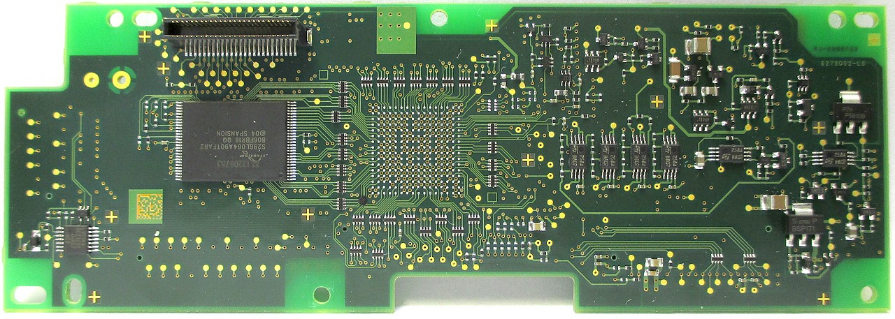

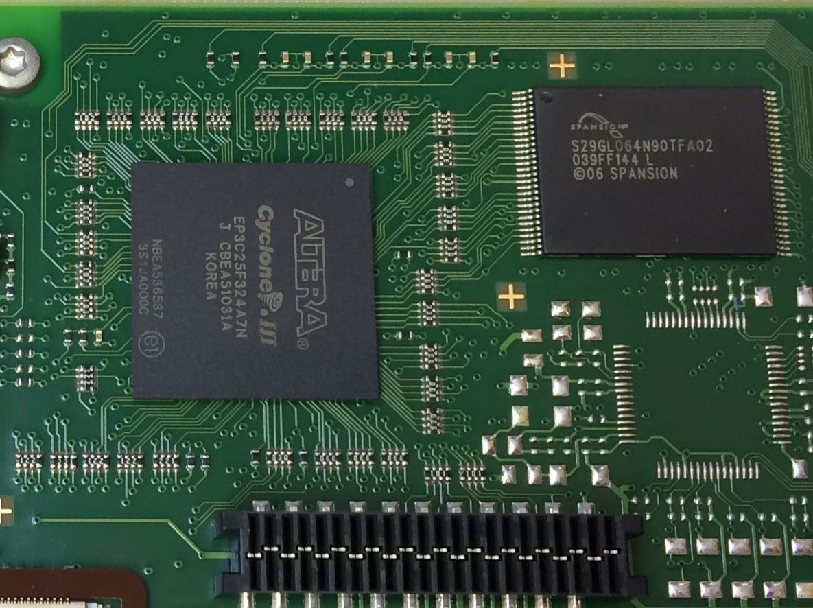

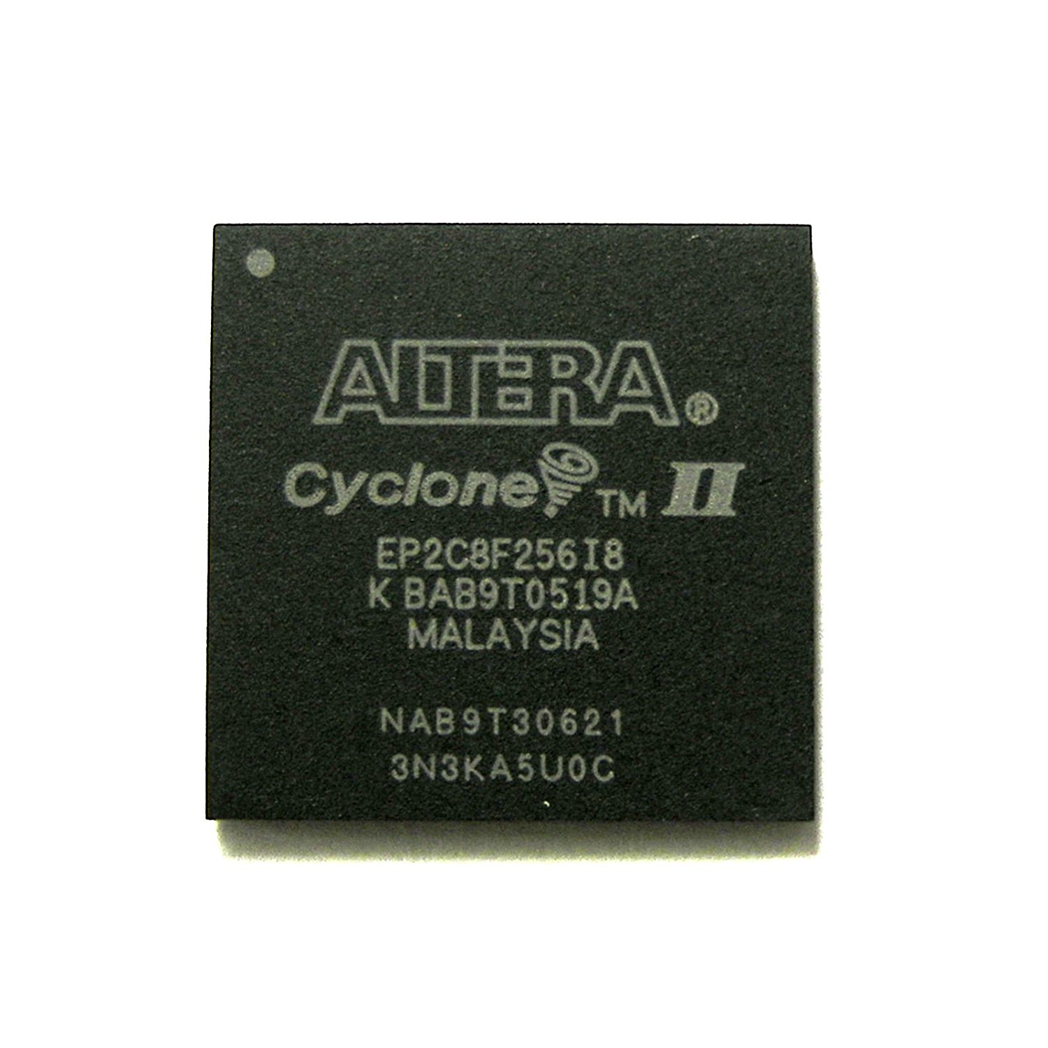

von Olli Z. (z80freak)

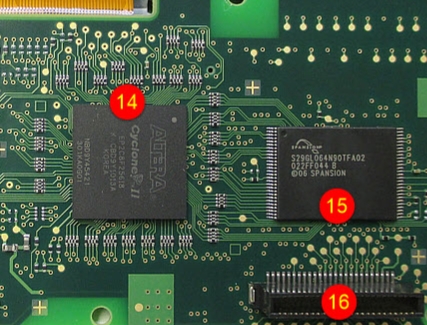

ich habe hier zwei TFT-Treiber Boards, eines hat einen Cyclone II vom
Typ "EP2C8F256I8" drauf, im BGA-Gehäuse und das andere einen Cyclone III
"EP3C25F324A7N", ebenfalls im BGA.
Beide Chips haben wohl von hause aus eine JTAG-Schnittstelle. Bei den
vielfältigen Datenblättern und zig Versions- und Gehäusevarianten blicke
ich aber überhaupt nicht mehr durch.
Wie könnte ich die Signalleitungen dafür lokalisieren? Ich glaube schon
das die irgendwie rausgeführt sind, aber wie finden?
Beide Teile sind umsäht von SMD Widerstandsnetzwerken. Vermutlich wird
jeder I/O-Port darüber laufen.
Datenblätter habe ich mir schon besorgt, aber wie gesagt finde ich da
kein echtes Pinout. Da so ein Teil aber locker mal 250 und mehr Pins
hat, gibts das so vielleicht auch nicht..?
Zudem ist es ja ein FPGA, also irgendwie doch frei programmierbar alles.
Könnte es sein das die JTAG-Signale garnicht auf festen Pins liegen?
Ein wenig Schützenhilfe würde mich freuen. Hab mir schon die Finger
wundgegoogled und Datenblätter mit hunderten Seiten durchforstet, aber
im Moment ist es eher "Information-Overkill" und ich seh vor lauter
Bäumen den Wald nicht ?! ;-)
Danke im Voraus,
Oliver
von Der Mitleser (Gast)
Ja, das ist in der Tat nicht einfach.
https://www.altera.com/content/dam/altera-www/global/en_US/pdfs/literature/dp/cyclone3/ep3c25.pdf
Die Pins, die mit "TMS", "TDI", etc. bezeichnet sind, das sind die
JTAG-Balls. Du hast den F324.

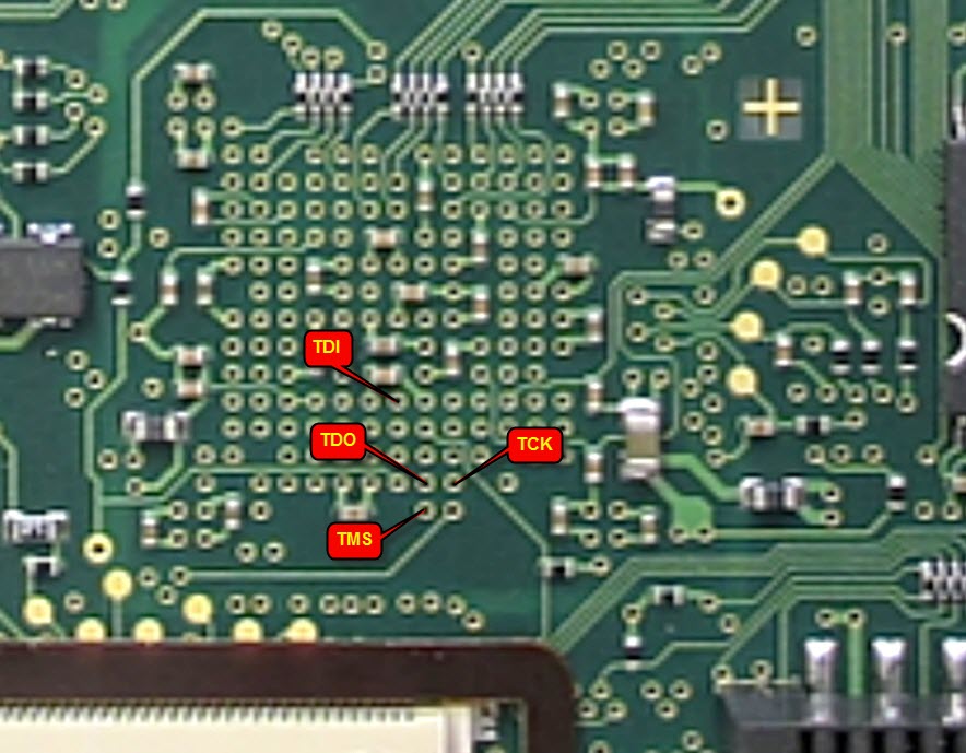

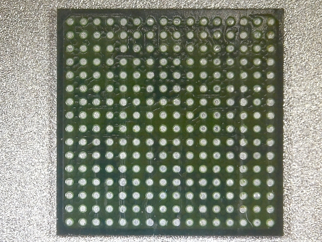

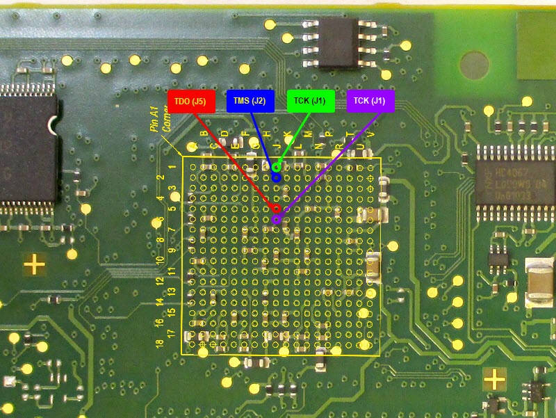

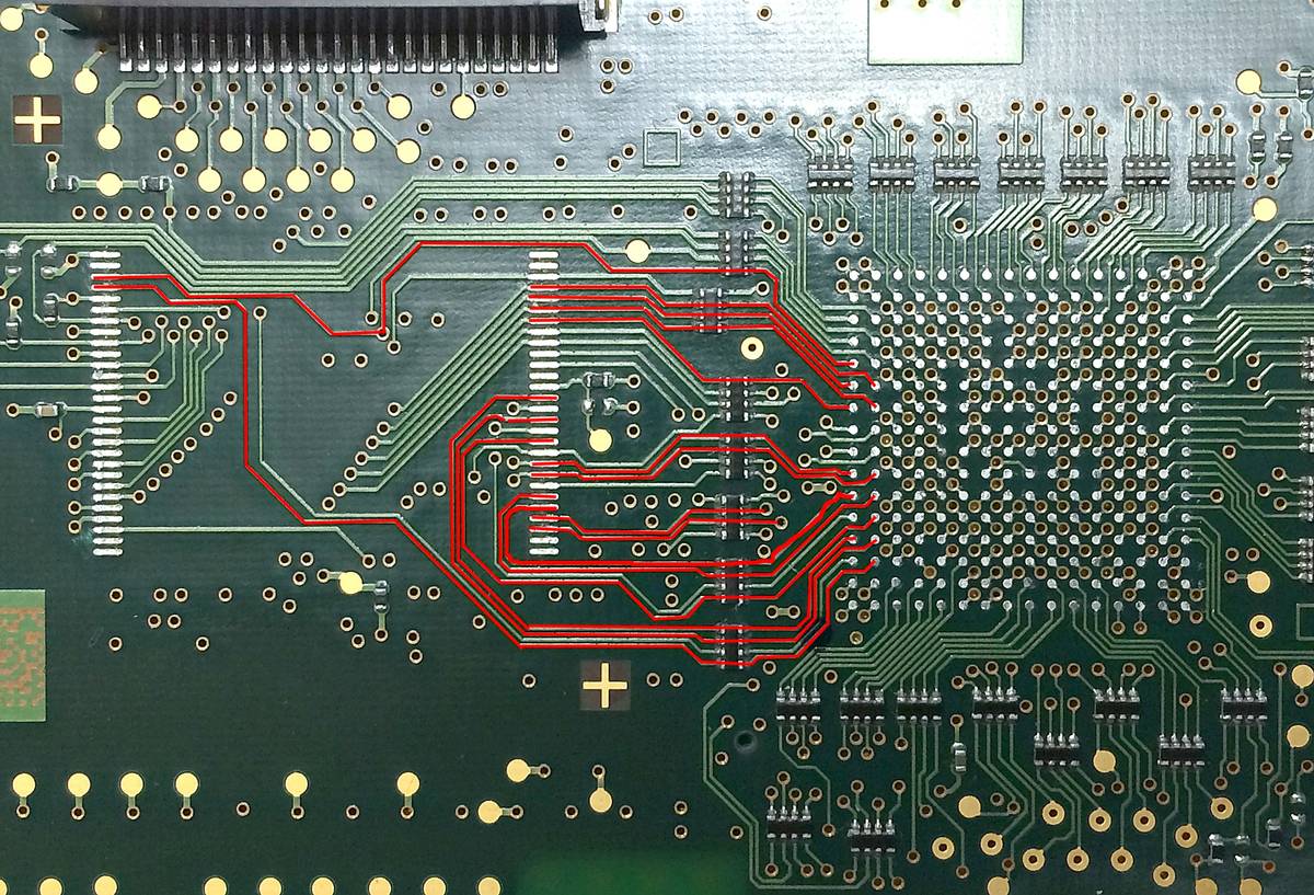

Wie finde ich denn nun die JTAG-Pins J1 (TCK), J2 (TMS), J5 (TDO) und J6
(TDI) auf der Platine? Beim FPGA ist der Pin A-1 links oben bei der
Markierung am Chip. Aber ohne den runterzulöten weiss ich nicht wo die
Signale hinlaufen. Könnten per via auf die Unterseite gehen, aber auch
an der Oberfläche laufen. Oder gar in den Layern dazwischen (falls es
mehr als zwei sind...)

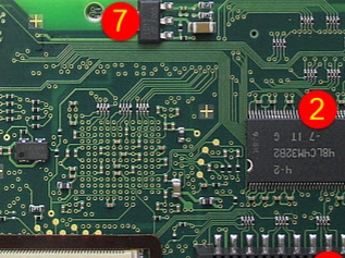

von C. A. Rotwang (Gast)
Olli Z. schrieb:
> Ich suche immer nach 10poligen Testpunkt Anordnungen. Meist ein guter
> Indikator für JTAG.
Wieso zwingend 10-polig? für JTAG brauchts keine 10 leitungen. Ich würd
mir mal die Testpunkte zwischen 15 und 16 anschauen. Gut möglich das da
der Nadelbettadaptor zum Programmieren aufsetzt.

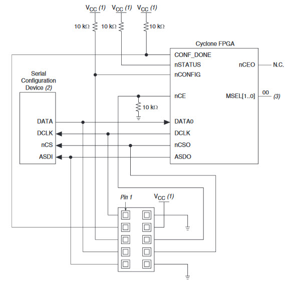

wenn da ein EPCS4 drauf ist, der für's in-device programming per AS
vorgesehen ist, dann müssen dessen Anschlüsse irgendwie nach aussen
geführt sein.
Wenn nicht, ist's halt nicht vorgesehen.

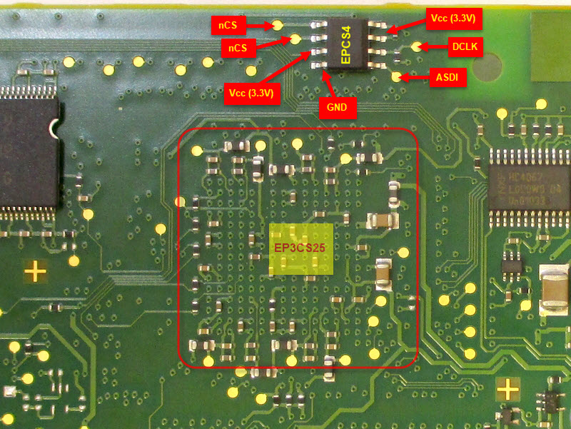

> geführt sein.
Gute Hinweis! Ja, es ist ein EPCS4 drauf, was mich eigentlich etwas
wundert, denn laut Datenblatt
https://www.altera.com/en_US/pdfs/literature/hb/cyc/cyc_c51014.pdf
müsste beim EP3C25 ein EPCS16 verbaut werden, da dieser Chip 5 Mbit
Configdata braucht. Für den EP2C8 hingegen würds stimmen. Vielleicht
unwichtig...
Wenn ich die Active Serial configuration (AS) soweit richtig verstanden
habe wird diese über 4 Signale realisiert DATA, DCLK, ASDI, nCS, welche
zwischen Cyclone und dem EPCS4 verlaufen. Hierüber "zieht" sich der
Cyclone beim Systemstart seine Konfiguration.
Was steht nun da drin? Ist das nur ein Bootloader, damit das eigentliche
Programm des FPGA dann vom Flash-Speicher gelesen wird?
Wenn ich die Funktion des USB-Blaster hierbei richtig verstehe, dann
kann man über diesen eine Reconfiguration aktivieren/forcieren und das
Programm kommt vom PC über den USB-Blaster, anstelle vom EPCS4. Und hier
könnte ich dann alles tun um den Flash auszulesen und neu zu
beschreiben, richtig?
Die vier Signale sind in der Tat "rausgeführt" auf Testpunkte
jedenfalls.

Interessant finde ich, das es neben dem EPCS4 ja auch noch einen 8 MByte
Flash Speicher gibt. Ich frage mich warum man beides verbaut hat, der
Flash ansich hätte doch ausgereicht?

Auf dem Bild ist das EPCS4 zu sehen, die Signale hab ich markiert. Der
USB-Blaster benötigt aber noch ein paar Pins mehr (insgesamt einen
10poligen Header... da sind sie wieder die 10 Pins ;-).
Die verwaisten durchkontaktierungen lassen für mich auf eine
Multilayerplatine schließen, was bei so hochpoligen BGAs ja auch
durchaus Sinn macht. Eine Röntgenapparatur habe ich selbstverständlich
nicht zur Verfügung.

JTAG-Anschlüsse gebraucht (die 4 Test-Pads auf dem Foto rechts? Ganz
schlecht nachzuprüfen). Nebenbei: Auf dem 10-poligen
Standard-JTAG-Stecker sind noch 2 Massen, eine Spannungsversorgung, ein
Pin, der mit Pull-up high gezogen wird, der Rest ist frei. Die Doku wird
es genauer beschreiben können.
Das macht man aus Gruenden. Ich hatte mal zB. sowas gebaut, da war im
EPCS die FPGA-config und ein Bootloader; in dem "anderen" Flash ein
rootfs. Im FPGA hat dann eine NIOS-CPU sich an einem uclinux
abgearbeitet
Glueckwunsch, da hast du jetzt wohl die Standardpinbelegung so gut wie
aller 8 fuessiger SPI-Flashes rausgefunden ;-) Dein "unteres" nCS ist
ein DO.
Die 4 Testpunkte uebereinander unten rechts im Bild sehen mir irgendwie
doch recht verdaechtig aus. Koennten das nicht die JTAG Signale sein?
Auf welchen Balls sollen die denn liegen?

Das parallele Flash kann viel mehr Kopfzerbrechen bereiten. Beim
Configdevice ist man ja an bestimmte Pins gebunden, bei einem Flash, was
"einfach so" irgendwie am FPGA haengt, ist man kaum noch an irgendwas
gebunden. Sollte man so ein Flash auslesen wollen, braucht man einen
Schaltplan oder sonst irgendwelche Zusatzinfos.

Auch wenn du den Zugang zum JTAG findest, brauchst du immer noch die
BSCAN-Tools, um das Flash auszulesen und die Pins durchzuklingeln, um
überhaupt erst mal die Verkabelung FPGA<->Flash zu kennen.

Ich habe aus den Datenblättern für den Cyclone III das BGA-Pinout der
Rückansicht für den EP3C25F324 auf ein Foto der Platinenrückseite
montiert und die JTAG-Pins laut Datenblatt-Pinout dazu gezeichnet.
Leider ist nur ein einziger Pin davon auf der Unterseite mittels
Durchkontaktierung erreichbar (TMS). Dafür liegt der Testpunkt schräg
oberhalb. Die anderen Pins sind nicht durchkontaktiert, verlaufen also
irgendwo auf der Platinenoberseite unterhalb des Chips. Ich wüsste nicht
wie ich die finden sollte.
BGA hab ich noch nie gelötet, aber da muss ich wohl ran. Sonst werde ich
nie herausfinden wo diese Pins auf dem Board landen.
von Dergute W. (derguteweka)
Moin,
Das wird wenig helfen. Die Oberseite der Platine wird in dem Bereich, wo
das BGA war, hauptsaechlich kurze, diagonale Verbindungen zwischen den
BGA-Balls und der naechsten Durchkontaktierung aufweisen. D.h., solltest
du tatsaechlich das BGA sauber ausgeloetet bekommen, siehst du nur das
Pad fuer den Ball, ca. 0.707mm Leitung und die Durchkontaktierung (auf
eine Innenlage).
Schnapp' dir lieber ein Ohmmeter/Piepser mit spitzen Pruefspitzen und
guck' doch mal, ob du nicht Verbindung(en) messen kannst zwischen einem
der 4 Pruefpunkte in einer Reihe unten rechts und einer der
"verdaechtigen" Durchkontaktierungen in der Naehe der von dir vemuteten
Anschluesse.
Gruss
WK

Weil alles Rätselraten nichts bringt, habe ich mich entschlossen eine
der Platinen zu "opfern" und den FPGA runterzulöten. Nur so wissen wir
was wirklich drunter steckt und nur so kann ich auch "durchklingeln" und
mögliche Testpunkte finden.
Runterlöten ging leicht, einfach mit dem SMD-Fön warm machen bis er sich
bewegen lässt. Umgekehrt hab ich noch keine echte Vorstellung wie ich
den "Reballe" und wieder funktionsfähig drauf bekomme. Das wird ein
interessantes Übungsprojekt ;-) Vor BGA hab ich bis jetzt immer einen
Bogen gemacht. Bislang habe ich weder einen Pizzaofen noch einen
IR-Preheater zur Verfügung. Auch spezielle niedrigschmelzende Lote hätte
ich noch nicht da...
Anbei aber erstmal die Bilder nach dem ablöten, entzinnen und reinigen.
Anschließend habe ich die Pins laut Datenblatt ermittelt:
 * TMS => G1
 * TDO => G2
 * TCK => F2
 * TDI => H5
Die Signale habe ich auf die Pads des abgelöteten FPGA aufgezeichnet
(cyclone_ii_pads_topview_jtags.jpg)
Diese laufen direkt auf eine Durchkontaktierung und wie WK schon
vermutet hatte sind die auf der Unterseite des Platine nicht
weitergeführt (cyclone_ii_pads_bottomview_jtag.jpg) sondern gehen in
einer der inneren Layer weiter.

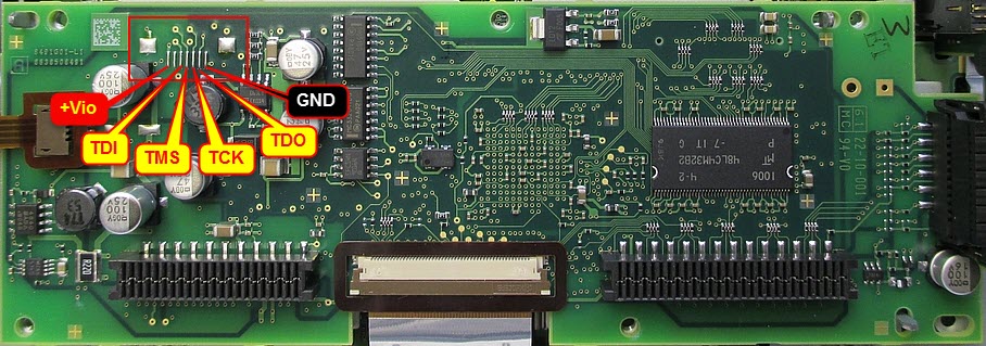

Da ich jetzt die richtigen Pins kannte, habe ich einfach mal alle
Testpunkte durchgeklingelt und bin fündig geworden. Das Ergebnis ist im
Bild "navi-fx_displayboard_jtag.jpg" zu sehen. Das ganze sieht aus als
könnte dort sogar mal ein Steckadapter geplant gewesen sein.
Damit ist erstmal enträtselt ob und wo sich der JTAG-Connector auf dem
Board befindet. Was mich persönlich schonmal einen guten Schritt weiter
bringt! :-)
Als nächstes werde ich mir dort mal ein Connectorkabel für den
JTAG-Adapter anlöten und mal schaun ob ich beim Segger-Interface was zu
dem EP2C8 finde.

Auch wenn das hier langsam zum Monolog zu werden droht (scheinbar
befassen sich nicht so viele Leute mit dem Thema..?!) möchte ich nochmal
die Frage stellen wie der Startup und die Konfiguration eines solchen
Systems aussieht, bzw. wie ich das ermittle?
Folgende Daten sind über das mir zur Verfügung stehenden Testboard
(Displayboard mit TFT) bekannt:
 - Cyclone II EP2C8
 - 128 MByte SDRAM (MT48LC4M32B2)
 - 8 MByte Flash (S29GL064N)
 - 0,5 MByte Serial Configuration Device (EPCS4)
Wenn ich die Doku von Altera richtig verstanden habe (bitte berichtigen
oder ergänzen wenns nicht stimm), ist der FPGA beim Starten
unkonfiguriert. Um zu funktionieren benötigt der Chip seine
Konfiguration im SRAM (intern? extern?). Dazu muss die Programmierung
von einem externen Flash geladen werden. Hier kommen wohl die Modi AS
(Active Serial) und PS (Passive Serial) ins Spiel und ab da blick ich
nicht mehr recht durch.
Sitzt das "Programm" des FPGA denn wirklich auf diesem kleinen seriellen
EPCS4? Oder ist da nur eine Art bootstrap-loader drin, der dann das
eigentliche Programm aus dem Spansion flash nachlädt?
Ich habe auch was über einen PFL (Parallel Flash Loader) gelesen. Oder
hat der mit dem Startup nichts zu tun?
Welchen Configmodus der FPGA verwendet ist wohl abhängig vom Logikleven
an den MSEL-Pins. Da ich ja auch einem Spenderboard den FPGA
runtergelötet habe, könnte ich die ja mal messen ob die gegen GND oder
VCCIO gehen. MSEL0 liegt bei dem EP2C8 BGA wohl auf J13 und MSEL1 auf
K12.
Der Flash ist sicher parallel an den FPGA angebunden, hat aber auch eine
SPI-Schnittstelle. Ich vermute einfach mal das die Konfig parallel
geladen wird und SPI nur zu Servicezwecken genutzt wird, evtl. sogar
garnicht verbunden ist (habs noch nicht gemessen).
Die Konfigurationsdaten können laut dem EPCS4 Datenblatt auch
"komprimiert" sein. Ist das dann nur "intern" im Chip um Speicherplatz
zu sparen? Oder liefert der komprimiert aus und der FPGA dekomprimiert
das?
von Andi (Gast)
> EPCS4?
Ja, sehr wahrscheinlich ist da die Konfiguration des FPGA drin, sonst
wäre es ziemlich überflüssig.
Diese Konfiguration wird wohl einen Softcore (tippe mal auf NIOS2)
enthalten, und das Programm für diesen wird im 8 MB Flash sein.
Andi
von mmm (Gast)
> EPCS4?
Ja, denn für andere Zwecke nimmt man die Flashes vom eigentlichen
Hersteller zu einem Bruchteil der Kosten. Der EPCS ist nichts anderes
als ein von Altera (mittlerweile Intel) zugekaufter Flash, der
umgelabelt wird und für den zehnfachen Preis wieder verkauft wird.
Der FPGA wird nicht "umkonfiguriert", das würde ja heißen, er hätte
schon eine Konfiguration. Das FPGA besteht im wesentlichen aus vielen
kleinen SRAM-Look-Up-Tabellen, die erstmal befüllt werden müssen. Dafür
gibt es die verschiedenen Modi AS, PS,... Die Active Modi bedeuten, dass
der FPGA die "treibende Kraft" ist und den Takt erzeugt, bei den Passive
Modi werden die Daten mit einem externen Takt in das FPGA "gedrückt".
Da ein EPCS vorhanden ist, wird Active Serial verwendet.
Welchen Flash meinst Du jetzt? Der EPCS kann nur SPI und das wird auch
genutzt.
Der S29GL064N ist ein paralleles Flash ohne SPI, der mit der
FPGA-Konfiguration höchstwahrscheinlich nichts zu tun hat. Parallel
konfigurieren geht nur "passive", braucht also zusätzliche Bauteile
(z.B. µC).
Im S29GL064N wird die Software für einen im FPGA implementierten
Softcore-Prozessor (wahrscheinlich NIOS-II) sein.
> das?
Mit der Kompression hat der EPCS nix zu tun. Der ist nur ein doofes
SPI-Flash. Quartus kann die FPGA-Konfig komprimieren und der FPGA kann
diese wenn er sie einliest wieder "on-the-fly" dekomprimieren.
Vielen Dank "mmm" für die Infos, das war gut zu verstehen und jetzt
blicke ich schon etwas mehr durch!
Dann müssten ja die MSEL-Pins so eingestellt sein:
MSEL0 = GND (LOW)
MSEL1 = GND (LOW)
oder für "Fast AS":
MSEL0 = GND (LOW)
MSEL1 = VCCIO3 (HIGH)
> (z.B. µC).
Danke, jetzt verstehe ich das auch...!
Das sind die Signale "DCLK", "ASDI" und "nCS" die der Cyclone an den
Flash bereitstellt und "DATA" die er liest.

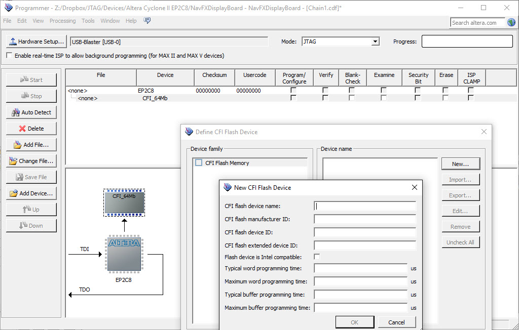

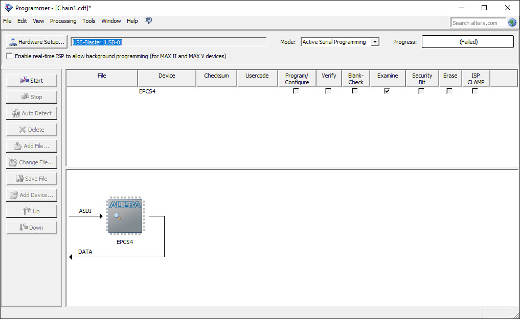

Also ich komme im Quartus in den Flash-Programmer bis zur gezeigten
Stelle. Der Programmer erkennt per"Auto detect" den Cyclone, aber keine
Peripherie daran. Weder den EPCS noch den NOR-Flash. Ich kann dann über
den Chip einen CFI-Flash hinzufügen, dessen Größe ich auf 64 Mb (damit
ist wohl Megabit gemeint) aus einer kleinen Liste auswählen kann.
Dann muss man den CFI-Flash aber irgendwie konfigurieren und da weiss
ich nicht was ich einstellen soll.
CFI-Flash ist doch richtig, oder? Damit ist doch der Spansion-Flash
gemeint?
Interessant finde ich, das er den EPCS4 nicht auch erkennt. Der müsste
doch eigentlich in der JTAG-Chain auftauchen oder nicht? Oder gilt das
nur für die EPC4, also die "Enhanced" AS Config-Flashes?

Verstehe ich. Da wird also eine Art eigener Bootloader hochgeladen, der
dann wiederum die Kommunikation JTAG<->AS-Flash ermöglicht. In den
Zeichnung vom Handbook sieht es so aus als wären die Datenleitungen des
AS-Flash zusätzlich auf einen externen Programmierstecker verbunden. Ich
muss mal messen ob die irgendwo am Board an Testpins rauskommen.

Ok. Es sieht mir aber so aus als würde sich das AS-Flash nicht über JTAG
ansprechen lassen.
In der beigefügten Grafik aus dem Handbuch wird die AS-Configuration via
JTAG beschrieben. Ich glaube ja, damit das geht muss ich noch was tun.
Im Moment habe ich ja praktisch nur die "nackte" Hardware des FPGA dort
eingehangen. Vermutlich muss man noch eine Konfigurationsdatei (SOF oder
sowas) hinzufügen, damit der Programmer weiß, was der Chip so kann, bzw.
wo das von dir besagte Bootloader-Image drin ist.

Olli Z. schrieb:
> In den
Ja, ich fuercht', das ist etwas irrefuehrend. Es ist wohl auch moeglich,
mit dem USB-Blaster nicht nur JTAG sondern auch SPI zu "sprechen" und so
auch das serielle Flash direkt anzuquaken, solange das FPGA hochohmig
bleibt. Aber ich mein, dass das eher was exotisches ist.
> ansprechen lassen.
Ja, eben nicht direkt. Aber guck mal in deinem Bild:
da gibt's nen "Mode" oben in der Mitte. Der steht bei dir auf JTAG. Guck
mal, ob du den nicht auf AS oder sowas einstellen kannst und dann so
ueber das FPGA auf das EPCS zugreifen.
Moin,
Oha. Kann obigen Beitrag nicht mehr bearbeiten:
Nee, derweilen glaub' ich, dass JTAG als Einstellung schon OK ist. Aber

Das mit der AS-Programmierung hab ich auch gelesen, im USB-Blaster
Handbuch. Hierzu werden die eigentlich als JTAG-Pins genutzten
IO-Leitungen für die AS-Programmierung (SPI?) verwendet. Dazu muss aber
wohl eine direkte Verbindung vom TAP zum EPCS herstellt werden. Hierfür
habe ich noch keine Schnittstellen-Pads auf dem Board finden können. Und
wie Du sagst steht im Handbuch das man durch umstellen von "JTAG" auf
"AS Programming" im Quartus solche Chips lesen/programmieren kann.
Jedoch mit dediziertem ZIF-Sockel.

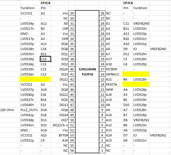

Ebenso könnte man auch mit dem Flash verfahren. Da braucht es doch keine
Unterstützung seitens des FGPA mit einem Bootloader als Middleware. Wenn
man die Pins am FPGA kennt, an denen der Daten-Flash angeschlossen ist,
müsste man den auf die gleiche Weise via JTAG auslesen und programmieren
können.

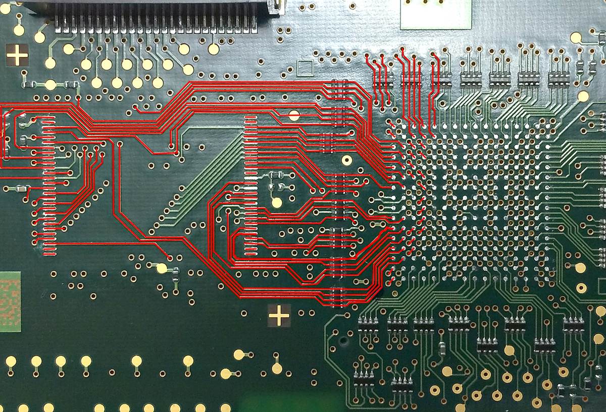

Dazu habe ich den Flash ebenfalls vom Board runterlötet und angefangen
die Verbindungen zwischen den Flash-Pins und dem FPGA zu ermitteln.
Einige konnte ich bereits anhand von sichtbaren Leiterbahnverläufen
finden (siehe Foto mit den roten Linien). Den Rest muss ich
"durchklingeln".
Dabei ist mir noch ein fataler Fehler aufgefallen! Und zwar hatte ich
bei dem Pinout die Buchstaben und Zahlenreihen vertauscht (grrrr). Hätte
mir schon bei den JTAG-Pins auffallen müssen das die gefundenen Pads
nicht mit dem Datenblatt-Pinout stimmen. Nunja, jetzt hab ichs
korrigiert und in dem Foto neben den JTAG-Pins (rote Badges) auch noch
die für das EPSC (blaue Badges) und die bereits gefundenen Flash-Pins
(lila) eingezeichnet.
Folgende Pins vom S29-Flash konnte ich schon finden:
S29GL   FPGA    FPGA-Signalname
A2      B11     LVDS33n
A3      A11     LVDS33p
A4      B10     LVDS31n
A5      A10     LVDS31p
A21     B4      LVDS18n
WE#     A4      LVDS18p
A19     B5      LVDS19n
A9      A7      LVDS26n
A10     B7      LVDS26p
A12     B6      LVDS23n
A13     A6      LVDS23p
A15     D6      LVDS21n
A0      A12     LVDS34p
CE#     B3      LVDS17n
Ob das irgendeinen "Sinn" ergibt, oder wie angesprochen einem
"Musterlayout" entspricht, keine Ahnung.
Also ICH bin da dabei! :-)
Bin gerade damit beschäftigt möglichst alle ale Verbindungen zu
lokalisieren. Zwischen dem Flash und dem FPGA liegen zahlreiche 33 Ohm
Widerstände (die kleinen 4fach Netzwerke im Bild). Ich denke nur eine
Vorsichtsmaßnahme, oder doch wirklich eine "Pegelanpassung für Arme"?
Naja, wenns sein müsste würde ich die Platine auch "opfern" und
abschleifen. Das ist ja aber eine Multilayer und die sind nicht ohne.
Ich vermute 4 Lagen. Besonders die typischen GND-Layer machen ein
einfaches durchleuchten unmöglich und ein Röntgengerät hab ich nicht ;-)
Mal sehen wie weit ich mit meiner "Klingelei" komme... ich werde in
Kürze berichten!
Moin,
Nee, wohl eher zur EMV und Daempfung von Ueber/Unterschwingern auf den
Busleitungen.
Gruss
WK
So, ich hab fast alle Verbindungen gefunden! Nur die drei gelb
hinterlegten Signale finde ich zum ver*** nicht. DQ11 müsste eigentlich
da sein. Alle DQ-Leitungen gehen auch noch zum RAM-Chip auf der
Oberseite.
Unschlüssig bin ich mir bei WP#ACC und #RESET. Die sollten eigentlich da
sein.
Habe das FPGA-Bild mit Lila-Punkten versehen, die ich gefunden habe.
Das PCB-Bild enthält die gefundenen Leitungswege in rot (hab noch nen
blauen Layer drunter, da ich den aber nicht sehe ist der kreuz und quer
und ich hab ihn, der Übersichtichkeit halber weggelassen)
Achja, was ich noch vergessen hatte zu erwähnen, auf dem Displayboard
ist auch noch ein Header für einen SD-Card Sockel dran.
von 34C3 (Gast)
Um den Flash auszulesen sind alle nötigen Anschlüsse bekannt, wenn man
sich auf einen 8-bit-Zugriff beschränkt, werden nur die Datenleitungen
DQ0 .. DQ7 benötigt. Für ein Beschreiben sollte der Pin WP# geprüft
werden. Vielleicht geht der auf eine Lötbrücke. Die CS-Leitung von SDRAM
müsste am FPGA auch noch gesucht werden, damit das RAM in jenem Fall
deaktiviert werden kann.
Mit den gewonnenen Daten kann man in Quartus II ein neues Projekt
anlegen, in dem eine Zustandsautomat für das Auslesen integriert wird.
LVDS steht im übrigen für "Low Voltage Differential Signaling" und ist
nur ein möglicher IO-Standard für die Anschlüsse.
Der Flash hat einen IO Spannungsbereich +1.65V .. +3.6V.
Infrage kämen damit: 1.8V, 2,5V, 3.0V-LVCMOS oder 3.3V-LVCMOS
Versorgungsspannung der IO-Bank und des Flash prüfen.
Was man noch für den Zustandsautomaten benötigt ist eine Tacktquelle,
die an einem der CLK-Eingänge angeschlossen ist.
Bei Altera gibt es auch die Möglichkeit über die JTAG-Schnittstelle auf
Benutzerlogik zuzugreifen, könnte man so in den Zustandsautomaten
integrieren, einfacher geht es aber über eine Serielle Schnittstelle.

Hab noch einen Pin gefunden. Der WP#/ACC geht über einen 10k auf Vio des
Chips. Finde auch nichts wie und das das Signal noch irgendwo anders hin
geht, keine Durchkontaktierung, einzig ein Testpunkt. Laut Datenblatt
ist damit einer hardwareseitiger Schreibschutz des ersten und letzten
Sektors im Flash aufgehoben. Diese könnten jedoch noch softwareseitig
gesperrt worden sein.
Somit dürfte der Pin für unsere Betrachung keine Rolle spielen und es
ist auch für das System ok wenn dieser per Pullup auf High liegt.
Als Taktquelle habe ich unterhalb dem FPGA einen Quarz gefunden.
Beschriftet mit „E55. 55“, also vermutlich 55 Mhz?!
Was die Betriebsspannung des Flahs angeht gehen ich von 3.0V aus, werde
aber nochmal nachmessen.
Es fehlt mir noch der Reset-Pin. Ich hätte erwartet das der irgendwo auf
ein RC-Glied geht, oder an einer zentralen Resetlogik hängt.
Nein nein, das ist nur für das Grafikboard. Auf dem Mainboard ist
nochmal so ähnliches Konstrukt, jedoch mit viermal so großem Flash.
Der Cyclone hat ja auch noch ein EPSC4 drauf, wodurch sich vermutlich
der FPGA zur CPU macht und dann von diesem Image die Applikation(en)
ausführt.
Der Jtag uart klingt ja nach Debugport?!

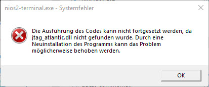

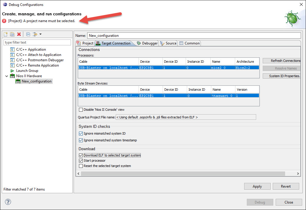

Ich habe aktuell "nur" die Version 12.1 von Quartus installiert.
Vielleicht sollte ich mal auf die letzte verfügbare freie (WebEdition)
13 updaten. Jedenfalls gibt es dort diesen Pfad so nicht, er lautet
"<Quartus-Root>/nios2eds/bin/nios2-terminal.exe". Leider kommt beim
Start eine Fehlermeldung (siehe Screenshot).

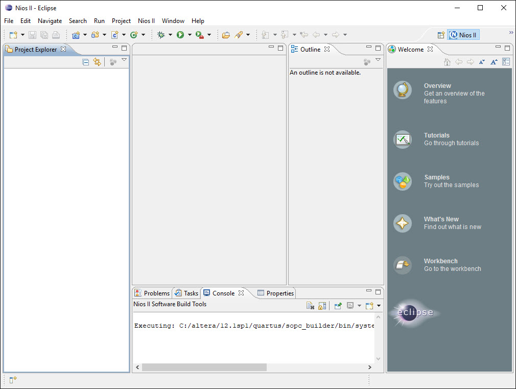

Ich hab mal die im BIN-Ordner befindliche "eclipse-nios2.exe" gestartet
(siehe Screenshot). Damit komme ich aber irgendwie überhaupt nicht klar.
Über das Debug-Menü hab ich es nur geschafft die JTAG-Hardware
hinzuzufügen und glaube das die auch was aus dem Board ermitteln konnte
(screenshot). Ich soll aber immer ein Projekt auswählen. Naja, ich hab
ja keine Quellen.
Interessant fand ich aber die "Nios II Command Shell.bat". Hier zeigt er
als Prompt nämlich auch den cygdrive/... an. So wie im Flash zu lesen.
Ich denke wir sind auf der richtigen Spur! :-)

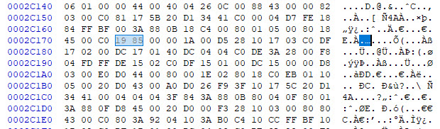

Duke Scarring schrieb:
> Das sieht nicht nur nach FPGA-Image aus.
> Hast Du mal versucht, das Image als JFFS2 zu mounten?
Hab mal nachgeschaut. Es müsste dann ein "Magic" drin sein, die Bytefole
"19 85". Die finde ich auch (screenshot). Dieses Magic steht angeblich
an Adresse 0x00024. Ich müsste also die Bytes vor diesem Offset
entfernen und mal schaun ob sich das unter Linux so mounten lässt: mount
-t jffs2 mtd2 /foo

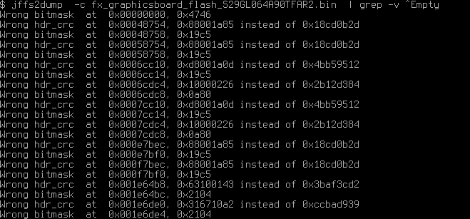

von Duke Scarring (Gast)
> -t jffs2 mtd2 /foo
Ne, so gehts nicht. Speziell jffs2 läßt sich auch nicht als loop-Device
mounten.
Aber jffs2 ist es offenbar nicht, weil auch jffs2dump nix findet (siehe
Anhang).
Eine Frage an die NIOS-Nutzer: Was ist den unter NIOS ein gängiges
Flash-Filesystem?
Duke
von Markus F. (mfro)
> Anhang).
nachdem das - wenn ich mich recht erinnere - ein 16bit Flash-Käfer war,
könnte das durchaus auch "bytegeswaptes" jffs2 sein.
... für NIOS wahrscheinlicher ist allerdings ein Zip-Filesystem. Das
kommt mit dem Altera BSP schon mit.

worden sein. Wenn ich das Flash mit dem MiniPro auslese zeigt dieser das
auch in Words mit gedrehten Bytes an, weil er auch mit 16 Bit ausliest.
JFFS2 Support ist ja seit 2.4 im Kernel von Linux enthalten. Aber in
welchem Paket findet man das jffs2dump tool?
Könnte man das nicht mit Hilfe der MTD (Memory Device) mounten?
https://www.kutukupret.com/2010/09/16/mounting-a-jffs2-filesystem-in-linux/

Moin,
Nachdem da ja diverse Strings lesbar sind, glaub' ich nicht so recht an
die Existenz eines (komprimierten) Filesystems. Unkomprimierte
Bitmapgraphiken konnt' ich auch keine so recht auf Anhieb entdecken.
Es koennte schon direkt nios-code im Flash stehen. Solche Konstrukte wie
z.B. hier:
     930:       dfc01317        ldw     ra,76(sp)
     934:       dc001217        ldw     r16,72(sp)
     938:       dc401117        ldw     r17,68(sp)
     93c:       dc801017        ldw     r18,64(sp)
     940:       dcc00f17        ldw     r19,60(sp)
     944:       dec01404        addi    sp,sp,80
     948:       f800283a        ret
     94c:       d0a02903        ldbu    r2,-32604(gp)
     950:       defff504        addi    sp,sp,-44
     954:       df000915        stw     fp,36(sp)
     958:       dc400715        stw     r17,28(sp)
     95c:       dd000415        stw     r20,16(sp)
     960:       dd800215        stw     r22,8(sp)
     964:       ddc00115        stw     r23,4(sp)
     968:       dfc00a15        stw     ra,40(sp)
     96c:       dc000815        stw     r16,32(sp)
     970:       dc800615        stw     r18,24(sp)
     974:       dcc00515        stw     r19,20(sp)
     978:       dd400315        stw     r21,12(sp)
     97c:       2039883a        mov     fp,r4
22
     980:       d8000015        stw     zero,0(sp)
23
     984:       05800044        movi    r22,1
24
     988:       0029883a        mov     r20,zero
25
     98c:       05ffe004        movi    r23,-128
koennten schon aus einem c-compiler stammen. Da werden oberhalb der
"ret" Anweisung Register wiederhergestellt und Stackpointer bereinigt;
unterhalb werden Register aufm Stack gespeichert.
Was man halt so macht, wenn man in eine Funktion rein- und wieder
raushuepft...
Unn nu? Komm' ich getz' in Fernsehen ;-)?

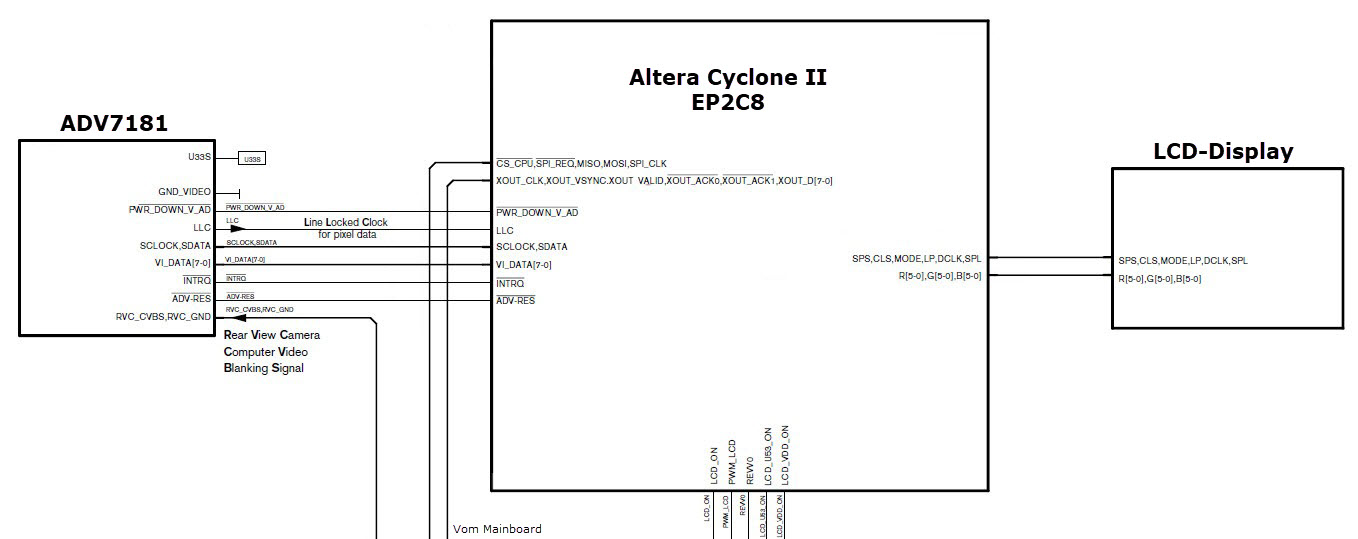

Ich habe hier mal ein Blockschaltbild von der Verbindung Video-ADC ->
FPGA -> LCD-Display beigefügt.
Der FPGA steht über einen Datenbus mit dem Hauptprozessor des
Gerätemainboards in Verbindung und erhält darüber seine Grafikdaten zum
Anzeigen im Display. Das digitalisierte Videobild kommt vom ADV7181.
Ist ein solcher Aufbau "typisch"? Als Benutzer sehe ich entweder ein
Videobild oder eben die "Grafik" des Radios (z.B. Navigationskarte oder
Menüs). Im Gerät erfolgt über ein bestimmtes CAN-Bus Signal
(Rückwärtsgang eingelegt) die Umschaltung von Radio zu Video. Das
geschieht aber nur, wenn auch wirklich ein Videosignal (RVC_CVBS)
anliegt, ansonsten bleibt das Radiomenü angezeigt.
Die Entscheidung, welches Bildsignal zum LCD-Display geroutet wird, wird
wohl intern im FPGA getroffen?! Sprich ich kann nicht von aussen einen
Signalpegel verodern und somit auf Wunsch umschalten?
/Das PWR_DOWN_V_AD dient wohl für den Stromsparmodus und /ADV_RES um
einen definierten Ausgangszustand einzunehmen. Über den I2C-Bus wird der
Chip wohl konfiguriert. Wozu könnte INTRQ dienen?
Wie willst du's sonst machen? Klar, wenn aus der Kamera kein CVBS kommt,
sondern z.b. MIPI-CSI, wirst du einen anderen Chip als den ollen ADV7181
brauchen. Wenn du eigentlich kein Display ansteuern willst, sondern eine
LED blinken lassen, wirds auch mit einem 555 gehen...
Vermutlich. Wenn ich schon eine Schaltung mit FPGA entwickle, schau'
ich, dass ich das FPGA moeglichst vollstopf', denn ich krieg kein Geld
zurueck, wenn ich das FPGA nur zu 20% ausnutze. Alles was im FPGA
drinnen ist, kostet schonmal keine Hardwarekomponenten mehr extra und
keinen Platz auf dem PCB.
Im Datenblatt vom AV7181 seh' ich kein INTRQ; an/von welchen Pin des
Chips geht/kommt denn das Signal?
