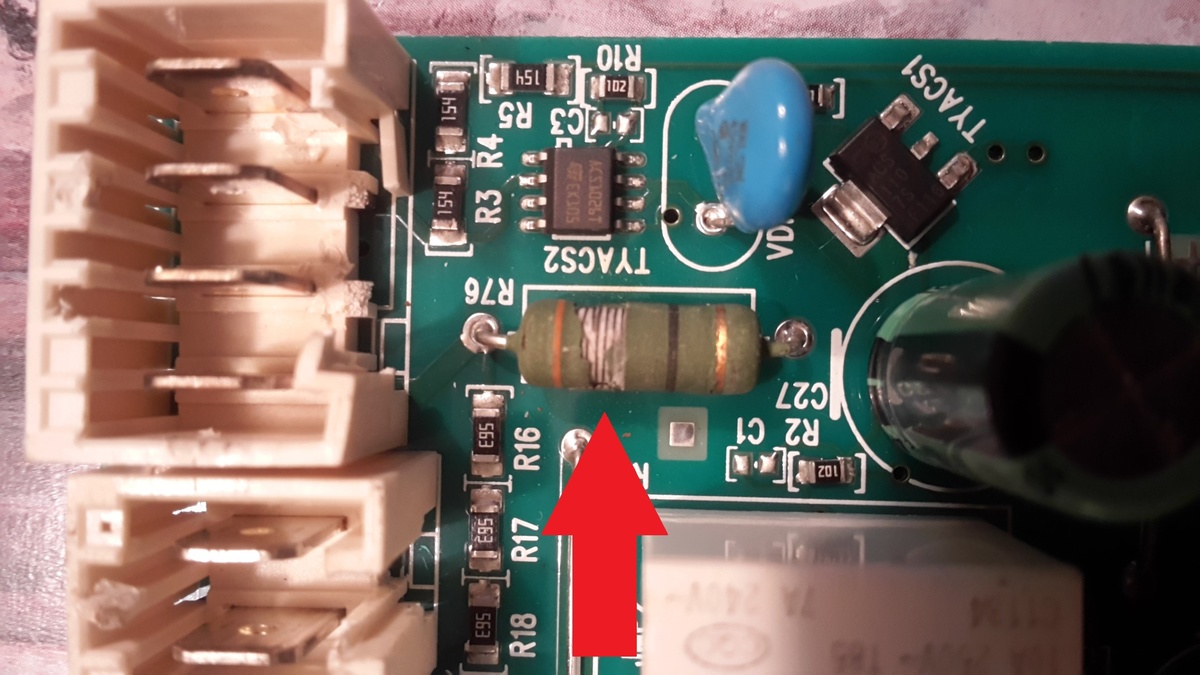

Hallo ich habe eine Platine von einer Waschmaschine
AEG Elektro Lux Öko Lavamat 74650h
zwei Bauteile sind offensichtlich defekt. kann mir jemand sagen was das
für Bauteile sind? Also die Bezeichnung der Bauteile damit ich sie
kaufen und einlöten kann.
Danke im voraus Thomas.
Einmal R und einmal L, wobei R irgendwo im 30 Ohmbereich liegt. In der
Regel gehen diese Bauteile aber nicht einfach so defekt,da ist noch was
anderes im Busch.

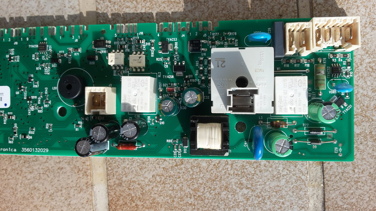

Thomas schrieb:
> Hier noch mal die ganze Platine. Kann mir jemand die genaue
> Bezeichnung
> der Bauteile geben, damit ich sie kaufen kann? Es währe ja einen Versuch
> wert.
Wird dir nichts nützen, erst muss die Ursache gefunden sein.
Zeig mal die Unterseite in dem Bereich der defekten Teile.
Die Unterseite ist völlig unauffällig. Versuchen würde ich es gerne ich
habe leider keine Ahnung was das für Bauteile sind. Währe schön wenn
jemand es wüsste und mir sagen kann.
@Thomas
diese hochlastwiderstände werden tlw als einschaltstrombegrenzung oder
als sicherungsersatz eingesetzt und gehen unter normalen bedingungen
nicht kaputt. im falle eines defektes allerdings sollen diese
kaputtgehen (zB ein defekter VDR). sprich sobald du die ersetzt geht
wahrscheinlich noch mehr kaputt....hier ist eine systematische
fehlersuche gefragt...

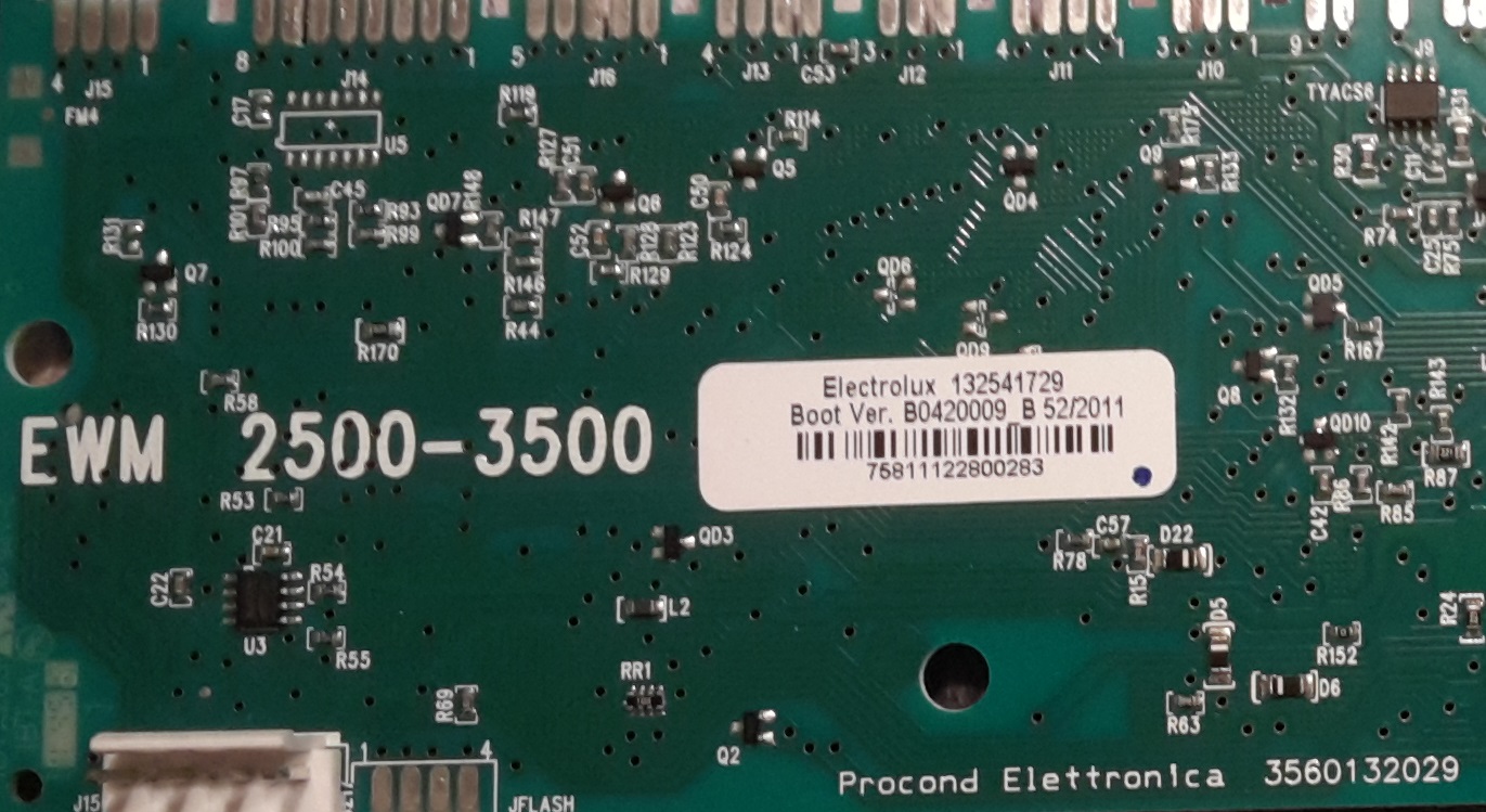

hinz schrieb:
> Carl D. schrieb:
>> Klingt plausibel, dann muß es aber eine 7-Pinner auf der unauffälligen
>> Unterseite geben.
> Ist ja unübersehbar.
Ja, aber nur wenn ich gelegentlich mal Refresh gedrückt hätte.
Immerhin scheint er (der U4) die Position des Schalt-FET auf dem Chip
mit einer Öffnung zum Entweichen den magischen Rauchs markiert zu haben.
