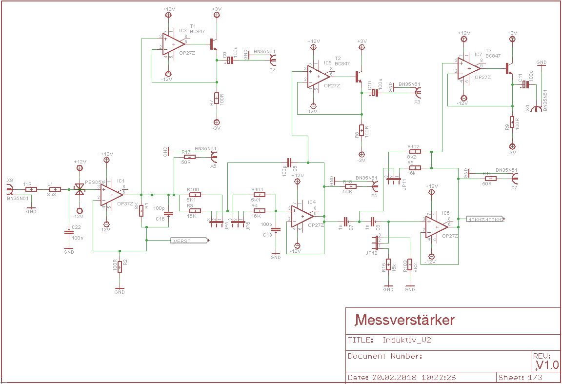

von Matze (Gast)
Passend zur Diskussion zur Rogowskispule / Ferritspule mit
Spannungsabnehmer:
Beitrag "Gleichstrom mit Wechselanteil induktiv messen, Ringkern gewickelt als Rogowskispule?"

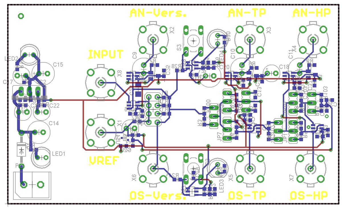

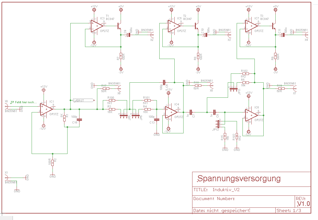

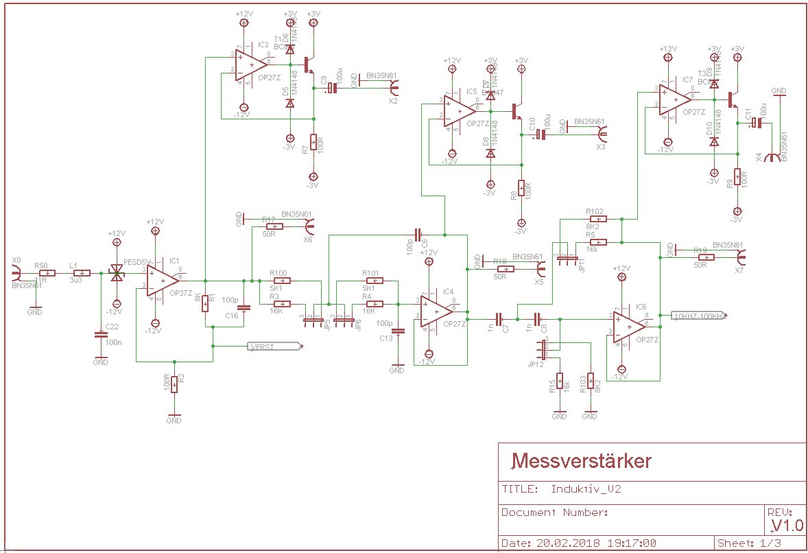

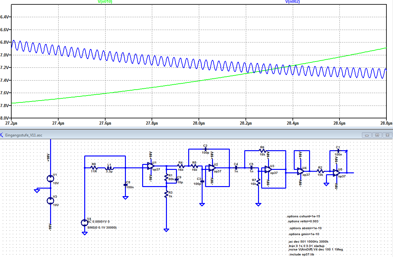

Habe ich eine Schaltung zur Verstärkung und Auswertung der Signale im
Bereich von 10-100kHz entwickelt...
Sie besteht aus einer Referenzspannungsgenerierung, einer
Verstärkerstufe der Eingangssignale, einem Sallen Key TP und HP.
Die Verstärkung ist auf 201/40/7.8 und 1 einstellbar.

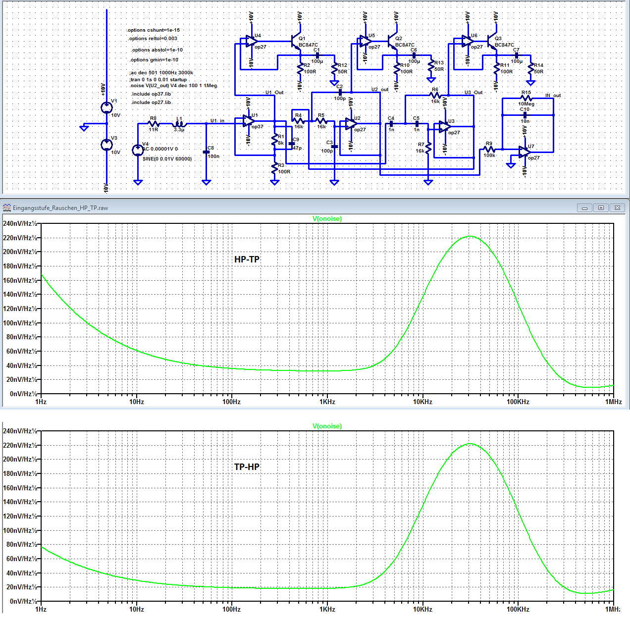

Mit LT-Spice wurde simuliert, das die maximal mögliche Verstärkung ohne
Signalverzerrung bei etwa 200 liegt.
Nachfolgend sind ein TP, Jumperbar mit Grenzfrewuenz 100kHz oder 40kHz
geschalten, darauf ein HP mit wählbaren 10 oder 20kHz.
Somit kann der Bereich von 10-100kHz oder 20-40kHz leicht umgeschalten
werden.
Es sind BNC-Buchsen zum Anschluss an ein Oszi, sowie mit
Verstärkerschaltung an einen Netzwerkanalyzer mit 50Ohm Eingang
vorgesehen.

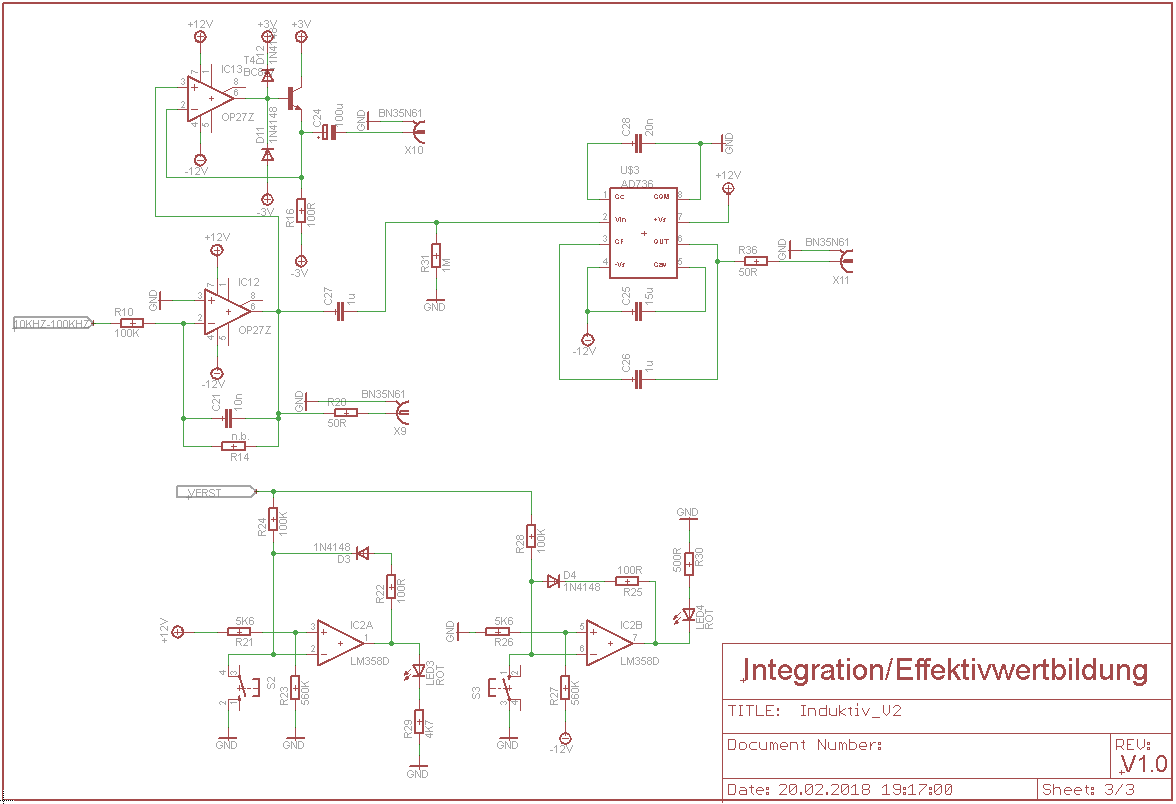

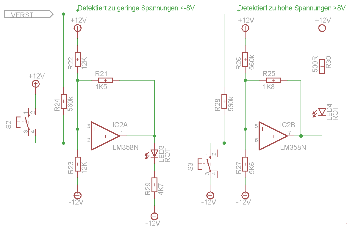

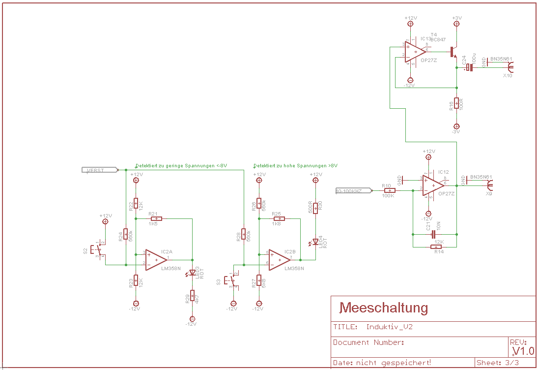

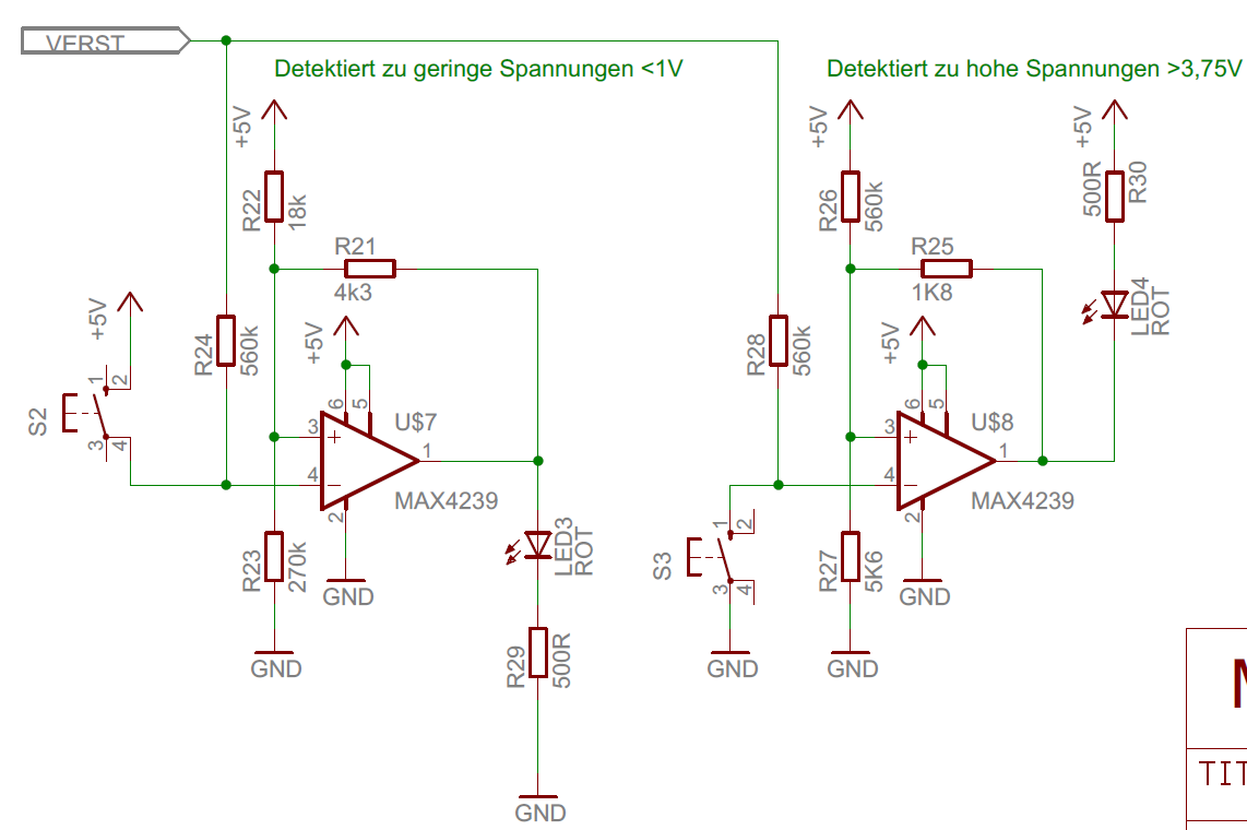

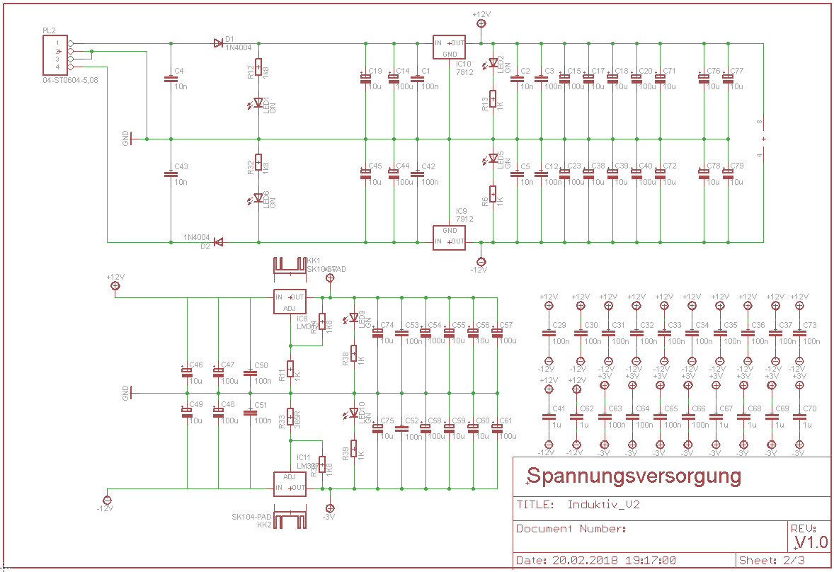

Zur Information, ob die aktuelle Messung auch korrekt ist, ob kein OPV
übersteuert, dient die Schaltung auf seite 3, welche die LED's
einschaltet und den benutzer "Warnt". So das er durch einen Tastendruck
die "Fehlermeldung" rücksetzen kann.
Was haltet ihr davon?
Habt ihr Verbesserungsvorschläge?
--> Ziel ist es, Signale einer Rogowskispule in einen sinnvollen
Spannungsbereich anzuheben, und diese im Bereich von 10-100kHz filtern
und mit den Messmitteln auswerten zu können.
--> Den OPV halte ich mit "Low Noise", 6,5MHz und 0,1uV Offset für
geeignet...

Ich habe mir den anderen Thread nicht durchgelesen aber was mir in
deiner Schaltung auf die Schnelle so auffällt:
Der MAX4239 ist erst bei Verstärkungen ab 10 stabil. Damit wird das mit
der Verstärkung 1 und 7.8 nichts. Auch die nachfolgenden Filterstufen
und Ausgangstreiber werden schwingen. Auch ist es keine gute Idee eine
Verstärkung von 201 in nur einer Stufe erzeugen zu wollen. Teile das
ganze lieber in zwei Stufen auf. Schon kleinste kapazitive Kopplungen
vom Ausgang zum Eingang werden da schnell zum Problem.
Brauchst du auch alle drei Ausgänge gleichzeitig? Ansonsten schalte die
auch um und spare dir das OPV Grab. Ohnehin schießt du mit Kanonen auf
Spatzen, wenn du die Komparatoren mit MAX4239 realisierst. Oder gibt es
die gerade irgendwo im Sonderangebot?
Ich kann mir auch nicht vorstellen, dass deine
Referenzspannungserzeugung so gewollt ist. Bei V=1 hat sie überhaupt
keine Wirkung in der ersten Stufe. Sie ist jedes Mal von der Verstärkung
abhängig.

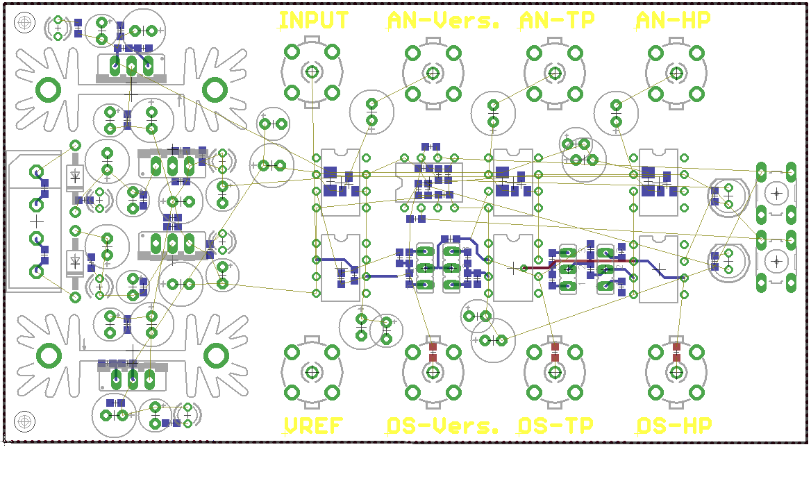

Außerdem ist das ein ziemliches Grab an Steckplätzen. Da kann man später
schnell mal was übersehen oder falsch stecken. Du könntest versuchen
Analogschalter zu nutzen oder das Layout so gestalten, dass Jumper,
welche gleichzeitig eine bestimmte Position haben sollen in einer Reihe
liegen, sodass man sehr schnell alles kontrollieren kann.
An den BNC Ausgängen fehlen auch Abschlusswiderstände. Gerade bei den
Ausgängen, welche direkt am OPV Ausgang hängen kann so die
Kabelkapazität schnell zum Schwingen des OPVs führen.
von Matze (Gast)
Also das verstehe ich nun nicht, ich habe nie davon gehört das ein OP
eine bestimmte Mindestversrärkung zur Stabilität braucht...
Erklär mir bitte wie du darauf kommst?
Ja, da hast dur recht, grage die Komparatoren müssten keine 4239er sein,
doch  die sind bereits vorhanden, da ich sonst mit Extraaufwand noch
andere OPV's beschaffen müsste, würde ich einfach die vorhandenen
verwenden...
> abhängig.
Wie sie hat keine Wirkung?
Sie soll 2,5V betragen und einen "Abeitspunkt" bir 2,5V einstellen und
sonst keine Wirkung haben...
Da geb ich dir 100% recht, dass werde ich kontrollieren...
Auch dass verstehe ich nun nicht so recht, denn, Klar hier schließe ich
eine kapazität an. Doch welche "Abschlusswiderstände" sollen hier
sinnvoll sein?
Danke schonmal, auch wenn ich hier nun einiges nicht nachvollziehen
kann.
von Achim S. (Gast)
Einen Integrator willst du nicht einbauen? Den braucht es üblicherweise,
wenn aus der induzierten Spannung auf den verursachenden Strom
zurückgerechnet werden soll.
Wenn du wirklich die Verstärkung von 200 nutzen wolltest, läge die
Grenzfrequenz deiner ersten Stufe mitten im interessanten
Frequenzbereich - das wäre ausgesprochen unschön.
Aufgrund der Art deiner Quelle würde ich in jedem Fall dem ersten OPV
noch eine Eingangs-Schutzbeschaltung verpassen.
Ich verstehe nicht, wieso du einen Ultra-Low-Offset OPV nutzt, der dir
einen Noise-Peak bei der Chopperfrequenz (ca. 15kHz) liefert, wenn du
das Signal doch ohnehin AC-Koppeln kannst. Such dir stattdessen einen
OPV, der im interessierenden Frequenzbereich wenig Noise hat und dämpfe
die niedrigen Frequenzen durch die Beschaltung weg. (schon mit einer
AC-Kopplung nach der ersten Verstärkerstufe).
Der MAX4239 wird als low noise beworben, weil sein 1/f-Noise gering ist,
die beworbenen 1,5µV Peak Peak im Datenblatt gelten von DC bis 10Hz. Das
nützt dir gar nichts, weil du diesen Frequenzbereich eh wegfilsterst und
dich nur der Bereich 10 kHz-100kHz interessiert. Dort ist das Rauschen
des MAX nicht sehr detailliert spezifiziert. Die Angabe von
30nV/sqrt(Hz) bei 1kHz ist eher high noise als low noise. Über den
Frequenzbereich, den du betrachten willst, macht das rund 60µV Peak
Peak.
Das ist das schöne in Foren, man lernt immer wieder was neues dazu.
Siehe den ersten Abschnitt des Datenblatts des MAX4239: "The MAX4238 is
unity-gain stable with a gain-bandwidth product  of  1MHz,  while  the
decompensated  MAX4239  is  stable  with  AV  ≥ 10V/V and a GBWP of
6.5MHz."

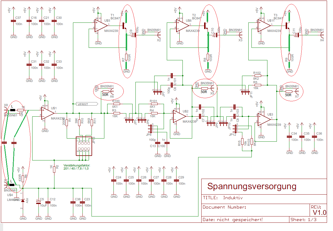

von Limi (Gast)
Eingang:

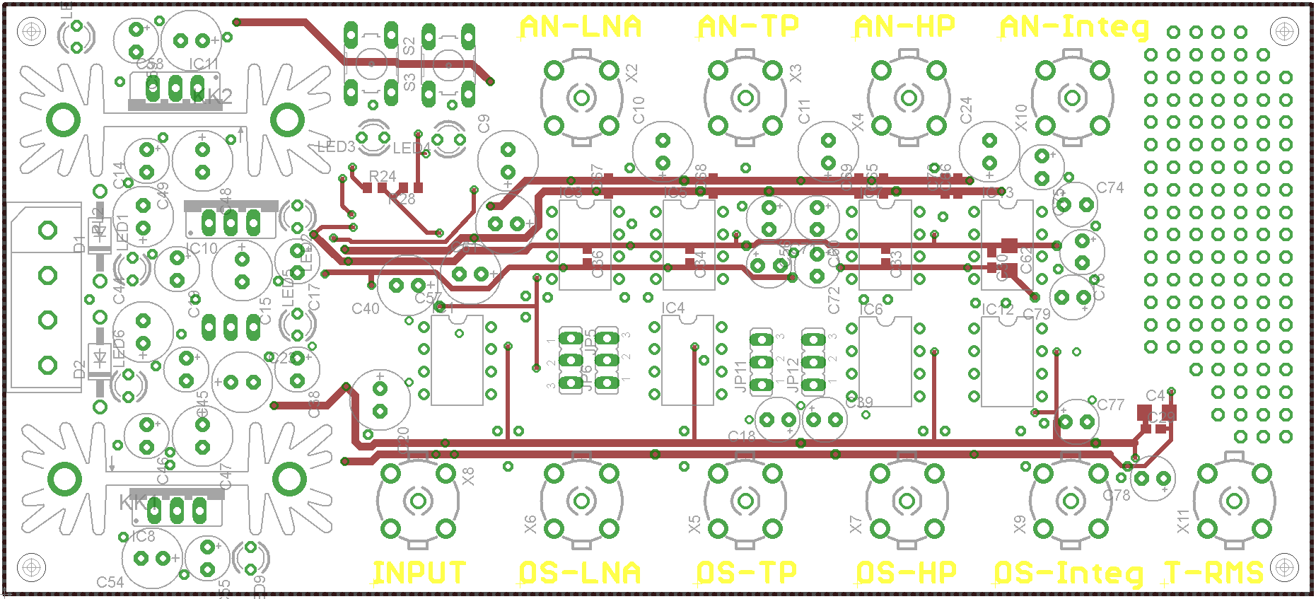

Der OP wird HF über interne Dioden gleichrichten. Darum passiven TP mit
Grenzfrequenz ca. 300kHz einbauen. Ein SMD-Kondensator direkt zwischen
Eingangsanschlüssen. Ferrite
OP-Ausgänge:
Von BNC-Leitung entkoppeln (wurde oben von Anderen bereits erwähnt)

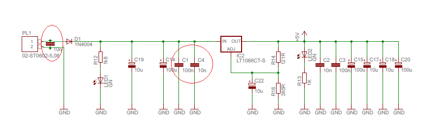

Speisungseingang:
SMD-Kondensator direkt an Anschlussklemmen
C1 und C4 finde ich überflüssig

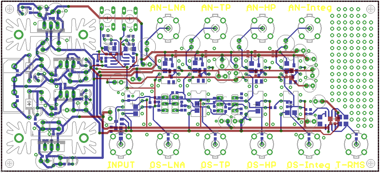

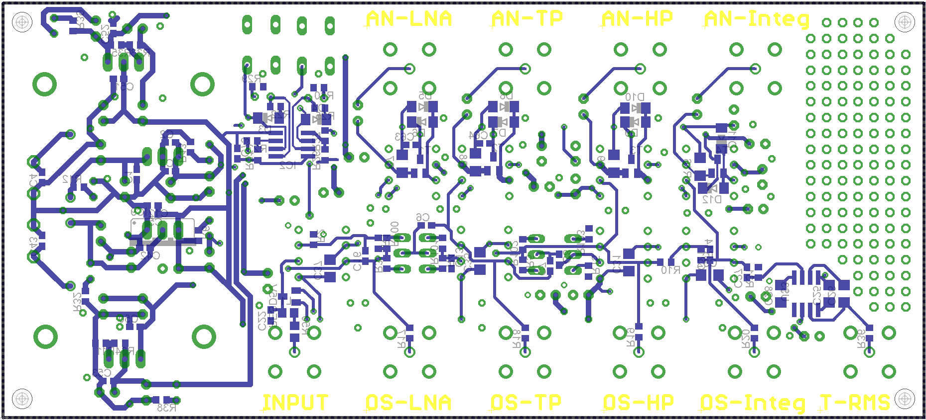

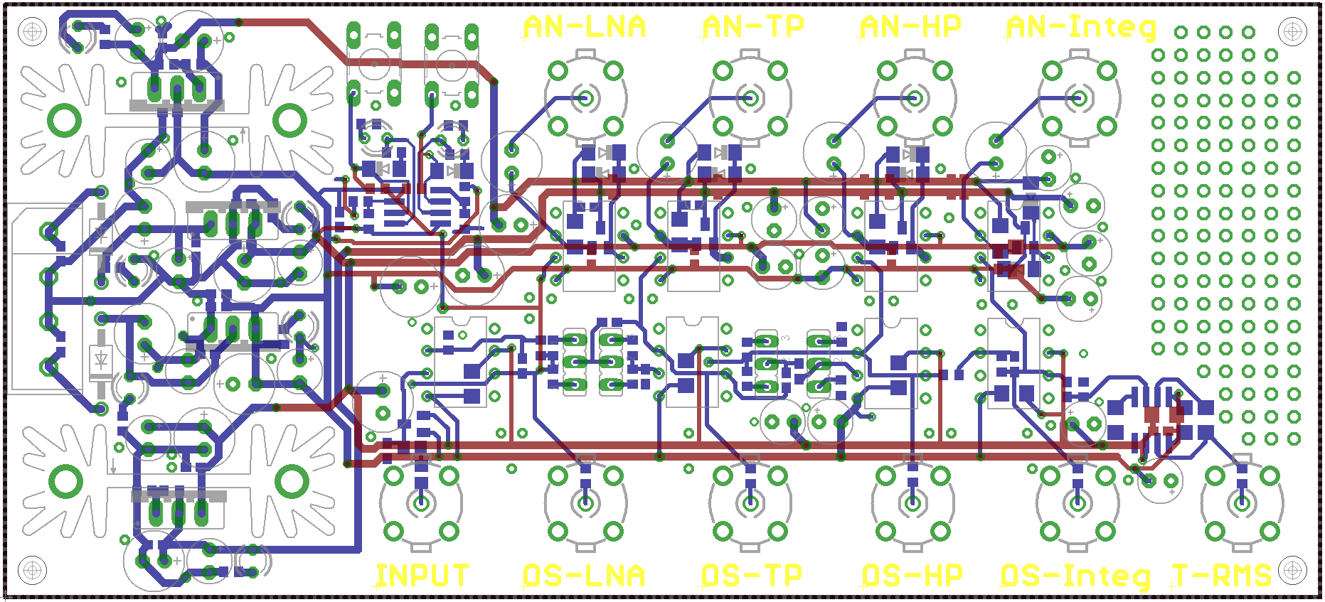

Layout:
Dicke Zuleitungen für die Transistorstufen. Darauf achten, dass der
Strompfad nicht den Signalpfad der OPs überlagert.
Eingangsbereich möglichst kleine Fläche aufspannen. (siehe hellblaue
Leitungen)
Die Speisung hätte ich nicht direkt neben dem Signaleingang angeordnet.
von Christian L. (cyan)
Das ist gar nicht so ungewöhnlich. Nicht jeder OPV ist stabil bei
Verstärkungen von eins. Hier muss man immer im Datenblatt nachschauen,
ob der OPV unity Gain stable ist. Gerade bei Datenblättern bei denen
zwei OPVs, mit zwei verschiedenen GBWs, aufgeführt werden, ist häufig
einer nicht unity gain stable.
Man bekommt einen unity gain stable OPV dadurch, dass man ihn intern im
Frequenzgang kompensiert. Allerdings macht das den OPV dann auch
langsamer. Häufig wird deswegen auch eine unkompensierte Variante
angeboten, welche schneller ist, dann aber nur mit einer
Mindestverstärkung stabil läuft. Das Stichwort ist hier also die
Frequenzgangkompensation eines OPVs.
Wird dann auch die Spule an dem einen Ende mit dieser Spannung versorgt?
Falls ja, dann passt das doch. Wobei du dann auch bei deinem Tiefpass
die Kondensatoren C13 und C100 auf diese Referenzspannung legen
solltest. Im Moment hast du eine Mischung aus Referenz und Masse als
Bezugspotential.
> sinnvoll sein?
Meist reichen hier Widerstände von ein paar 10 Ohm z.B. 47Ohm. Wenn du
besonders lange Leitungen verwendest, dann kann es sein, dass der
Widerstand auch mal etwas größer ausfallen muss. Das kommt eben auch
darauf an, wie empfindlich der OPV auf kapazitive Lasten reagiert.
P.S.: Anstatt Analogschalter zu nutzen, kannst du auch mal gucken, ob es
4fach Umschalter als Kippschalter oder so gibt. Dann wird das Umschalten
besonders einfach bei den Filtern.
Tja, das gehört zu den Grundlagen, die man eigentlich als Schaltungs-
entwickler beherrschen sollte. Ausserdem stehts im Datenblatt.
von Matze (Gast)
Ja, der wäre auch noch sinvoll, da binn ich allerdings grade überfragt
gegen welches Potential er integrieren soll.
Oder soll er nur positive Halbwellen eines prazisions-Gleichrichters
Aufintegrieren?
Was ich mir in der Richtung auch schon dachte, wäre die Verwendung eines
True-RMS->DC-Konverters wie dem AD736ARZ
http://www.analog.com/media/en/technical-documentation/data-sheets/AD736.pdf
Der müsste eine Spannung, die dem Eingangsignal im Bereich 10-100kHz
entspricht ausgeben.
In der Schaltung ja eigentlich nicht, denn die erste Stufe schafft bei
100kHz die Verstärkung von 200, zumindest in der Simulation.
Ja, da hast du recht, z.b. durch ESD-Schutzdioden wie dieser hier:
https://assets.nexperia.com/documents/data-sheet/PESDXL2BT_SER.pdf
Davon die 5V-Variante, ich würde jedoch hoffen das Eingangssignal
dadurch nicht zu stark zu beeinflussen.
Ja, da hast recht, die Chopperfrequenz von 15kHz ist unerwünscht, da ich
nun allein wegen der Mindestverstärkung einen anderen OPV einsetzen
muss, werde ich was anderes verwenden.
Dann werde ich es AC-Koppeln...
Von LT gibt es das Datenblatt:
http://cds.linear.com/docs/en/design-note/dn140f.pdf
Zur Auswahl von OPV's mit Low Noise, da meine Quelle ohne Stromfluss
belastet werden soll, käme hier der LT1351 in frage:
http://cds.linear.com/docs/en/datasheet/1351fa.pdf
> Peak.
Danke, das hatte ich so noch nicht gesehen, hab's simuliert (leider
nicht das Rauchen) und alles schien ganz gut zu passen...
> 6.5MHz."
Oh, nun ist's mir klar, ich habe den Max4238 bereits mehrrach, auch als
Spannungsfolger z.b. für PT100-Messchaltungen eingesetzt. Aber der
Max4239 ist eben nicht "unity-gain stable". Hätte ich so garnicht erst
einplanen dürfen...
Der Max4238 ist eher zu langsam...
Limi schrieb:
> Eingang:
Jo, dass ist eine gute Idee, werd ich machen.. Doch der rechte
Kondesator, er würde den OPV-Eingang AC-Mäßig mit der Refferenz
kurzschließen, das ist nicht erwünscht. Oder welcher Gedanke steckt da
dahinter?
Limi schrieb:
> OP-Ausgänge:
OK, um die Leitungen mit dem Korrekten Wellenwiderstand abzuschließen...
Hab ich nochnie getan, doch die Idee ist gut ;)
Limi schrieb:
> Speisungseingang:
Ja, da hast recht, ich werd C4 an die Klemme verschieben...
Ja, das da ist das Layout vergleichsweise schlecht, die
Transistorzuleitungen kann ich einfach getrennt, Sternförmig legen...
> Leitungen)
Naja, natürlich kann ich die BNC-Buchsen Oben und Unten anordnen, doch
für die aufgespannte Fläche ist das suboptimal...
Stimmt, ich habe bisher nie einem OPV eingesetzt der nicht "unity Gain
stable" war, in der Simulation gab's deshalb leider keine Probleme.
Vielen Dank für diese Wirklich wichtige info :)
> Bezugspotential.
Stimmt, dass ist ein Schaltungsfehler... C13 und C100 sollen in jedem
fall auf 2,5V liegen...
Ich werd mal sehen, da aber vermutlich nicht so oft umgeschalten werden
soll, ist das nicht so entscheident...
Vielen Dank für euren bisherigen Input, ich werde die Schaltung
entsprechend ändern....
von Limi (Gast)
Matze schrieb:
> Limi schrieb:
>> OP-Ausgänge:
> Hab ich noch nie getan, doch die Idee ist gut ;)
Hauptsächlich um den OP-Ausgang von der Leitungskapazität zu entkoppeln.
Matze schrieb:
> Limi schrieb:
>> Eingang:
> dahinter?
War ein Fehler meinerseits.
Matze schrieb:
Bei den Plusleitungen ist sternförmig io. Hingegen beim GND ist Vorsicht
geboten, da Referenz zum OP
von Achim S. (Gast)
> Aufintegrieren?
Na die verstärkte induzierte Spannung. Ein AC-Strom mit 100kHz bewirkt
eine 10 mal so große induzierte Spannung wie ein AC-Strom gleicher
Amplitude mit 10kHz. Das musst du wieder ausgleichen, wenn du für alle
Frequenzanteile des Stroms die gleiche Empfindlichkeit haben willst.
Außerdem hast du eine Phasenverschiebung zwischen induzierter Spannung
und dem Primärstrom. Auch deswegen ist der Integrator nötig.
Sowas dürftest du höchstens nach dem Integrator einsetzen, aber sicher
nicht vorher. Wie es mit dessen Genauigkeit bei 100kHz ausschaut, habe
ich jetzt nicht nachgesehen.
Wie sich aus dem anderen Thread ergibt ist Signal-Rauschverhältnis nun
mal leider eins der Hauptprobleme bei deiner Anwendung.
Was heißt "er schafft es"? Wie genau stimmt die Verstärkung dann noch?
Wie groß ist der Unterschied in der Verstärkung zwischen 10kHz und
100kHz? Hast du eine AC-Analyse durchgeführt? Man muss beim Simulieren
die richtigen Fragen an die Simu stellen, wenn man die relevanten
Antworten kriegen will. (Gilt z.B. auch für die Betrachtung der
Stabilität.)
Ist mit 3MHz GBW imho deutlich zu langsam, wenn du der ersten Stufe
vernünftig Verstärkung geben willst.
Ohne weiter zu recherchieren würde mir der OP37 einfallen. Der rauscht
mit 3nV/sqrt(Hz) (nicht 14nV/sqrt(Hz) wie dein LT1351 oder 30nV/sqr(Hz)
wie der MAX4239). Dafür ist er deutlich schneller als die beiden (was du
brauchst, wenn die erste Stufe eine vernünftige Verstärkung bekommen
soll).
Pack den mit einer festen Verstärkung (irgendwas zwischen 25 und 80) in
die erste Stufe. (Wenn du die Verstärkung umschaltbar machen willst,
dann mach das weiter hinten). Und begrenze die obere Bandbreite durch
einen Kondensator in der Rückkopplung, nicht durch das GBW-Limit des
OPV.
Wahrscheinlich gibt es auch modernere, schönere, ... OPVs für die
Eingangsstufe, aber das Nachsuchen überlasse ich dir ;-)
von Achim S. (Gast)
Ach ja, das sollte ich sicherheitshalber noch erwähnen: single supply
mit 5V kannst du mit dem OP37 natürlich vergessen. Ist halt die Frage,
wo du die Prio bei deinem Aufbau setzt ;-)
von Matze (Gast)
Der OP37 scheint wirklich gut geeignet, dass er Dual Supply braucht soll
nicht das entscheidende Problem sein, so habe ich ihn nun mal in die
Silulation gepackt.
Limi schrieb:
> Eingang:
Den habe ich vorgesehen, aber nun eben so, das die Spule mit einem Ende
auf 0V, und mit dem anderen auf dem TP gegen 0V hängt...Er erricht bei
300kHz -6db und bei 100kHz grade erst -0,8db.
Limi schrieb:
> OP-Ausgänge:
Ja, habe ich im Schaltplan vorgesehen, bei den Kringeln über den
Impedanzwandlern soll es aber keine Abschlusswiderstände geben...?
Da hast du recht, mein Verständnissproblem hier ist,
ein "normaler" Integrator würde die positiven Halbwellen aufintegrieren
und durch die negativen wieder abintegrieren.
--> Das macht keinen sinn, bzw hier habe ich noch ein
Verständnissproblem.
Durch die Rückkopplung über den Kondensator des Integrierers kann ich
jedoch den Frequenzgang der Rokowskispule --> 10Fache Frequenz=10Fache
Spannung ausgleichen.
So wie ich dass sehe, sogar exakt.
Ist er deshalb nötig? Die Phasenverschiebung ändert doch nicht die
Frequenzanteile des Stromes durch die Spule?
--> Aber tatsächlich der Kondensator sollte die Verschiebung durch den
Abgriff mit der Spule rückgängig machen.
> Stabilität.)
Das heißt nun im Fall des OP37 dass mit 300kHz TP vor der ersten Stufe
ein Abfall von weniger als 1db vorhanden ist.
> soll).
Ja, hab ich schon vermutet...
> soll).
--> Der OP37 hat für diese Anwendung wirklich gute Eigenschaften, Danke
für diesen Tip :)
> OPV.
OK, ihn mit fester Verstärkung reinzupacken, kann man machen.
Aber in diesem Fall durch einen Kondensator in Rückkopplung, hier kann
ich die Frenzfrequenz eines TP ja nur durch einen kondensator parallel
zu R1, (der die Verstärkung einstellt) einstellen, dieser begrenzt schon
bei beachtlich kleinen 10pF auf 100kHz.
Anbei die Simulation, das Modell des OP37...
Ein neuer Schaltplan folgt dann auch bald...
von Matze (Gast)
So, habe nun versucht einen Integrator hinten an die Schaltung zu
hängen, da gibt es jedoch 2 Probleme:
1. Durch den Integrator entstehen Operschwingungen, im Bereich von
3,5MHz, diese übertragen sich an die Stufen des HP/TP, sodass kein
sinvolles Ergebniss raus kommt. Grüne kurve = Ausgang U1 / Blau =
Ausgang U3
2. Die Simukation rechnet in einer Sekunde vielleicht noch eine
us-Simulationszeit.
Ich dachte, es könnten vielleicht irgendwelche unerwünschten Effekte
durch die letzte Stufe sein und eine Entkopplung mittels Impedanzwandler
könnte etwas bringen.
Doch auch die bringt keine Veränderung...
Die Werte des Integrators habe ich in einem weiten Bereich verändert,
dass Schwingen bleibt jedoch...
Kurz gesagt, sobald irgendetwas an die letzte Stufe, an U3 angeschlossen
wird, egal ob Impedanzwandler oder Integrator, schwingt die Schaltung...
Hier weiß ich nun echt nicht, wie man sinnvoll weitermachen kann?
Anbei ein Bild der Simulationsschaltung und die Simulation mit
Integrator und Impedanzwandler...
von Andrew T. (marsufant)
U4 ist als v=1 beschaltet.
Datenblatt vom OP37 sagt aber das Stabilität erst ab v=5 gegeben ist.
somit ist u4 schon mal keine gute Idee...
von ArnoR (Gast)
U4 ist sogar schaltungstechnisch überflüssig und U2 und U3 sind auch als
Spannungsfolger mit V=+1 beschaltet. Der Integrator U5 braucht auch
einen 1-stabilen OPV. Die Anordnung der Filter ist aus Rauschsicht
falschrum.
von Achim S. (Gast)
Ja. Und weil das bei 100kHz über "kürzere" Halbwellen passiert als bei
10kHz bekommst du bei 100kHz eine geringere Amplitude am Ausgang als bei
10kHz. Du hast also den gewünschten Ausgleich der frequenzabhängigen
Induktion. Genau so soll es sein.
> für diesen Tip :)
Der Tip gilt aber nur für die erste Stufe: da kommt es auf die
Rauscharmut an, und da hast du ordentlich Verstärkung, so dass der OP37
stabil läuft. Wie dir deine Simu gezeigt hat ist es nicht sinnvoll, dne
OP37 in jeder deiner Stufen zu verbauen.
Weil die Grenzfrequenz 200kHz beträgt. Du kannst ja R1 und R3
niederohmiger wählen. Und den Kapazitätswert so wählen, dass deine
100kHz noch hinreichend genau rüberkommen, dass du aber kein unnötiges
Rauschen bei höheren Frequenzen mitverstärkst.
Es wurde schon erklärt: der OP37 in einigen deiner Stufen wird instabil,
dort gehört ein anderer OPV hin. Weiter hinten in der Signalkette darf
das auch einer sein, der stärker rauscht. Mit der Verstärkung von 80 in
der ersten Stufe wird die dominant für dein Gesamtrauschen.
von Matze (Gast)
Ja, daran lag's, auch der OP37 soll erst ab V=5 eingesetzt werden, war
also keine gute Idee... und in diesem Fall hat's die Simulation ja auch
gezeigt...
> falschrum.
Ja da hast recht, U4 war nur drinn, da ich vermuetete, U5 würde auf
U1-U3 Rückwirken und diese zum schwimgen bringen...
Was ist denn and er Filterschaltung falschherum?
Ich würde nun sagen, das die Anordnung so korrekt ist... denn die Hohen
Frequenzen gelangen nicht zum OPV...
Ha, genau dass bestätigt auch die AC-Simulation mit an die Filter
angefügtem Integrator :)
--> Anbei ein Bild, Blau ist das Eingangssignal, Grün der
Interatorausgang,  die Differenz weitet sich über eine Dekade um 20db
aus, genau so soll es sein um der mit der Freqenz steigenden
Spuleninduktion entgegenzuwirken...
Ja, da verwende ich nun den OP27, der kann auch bei V=1 arbeiten und ist
rauscharm...
Jup, hab ich nun gemacht, allerdings mit 8K/100R und 47pF damit wird der
OPV selbst im bereich um 350kHz um 6db gedämpft bei 100kHz etwa um
0,6db...
Genau ;)

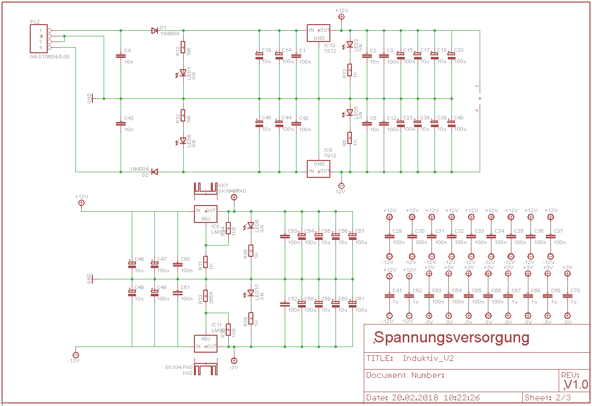

Den Schaltplan habe ich nun auf OP27 und OP37 angepasst...
Leider ist hier nun ein sehr viel aufwendigeres Netzteil nötig, mit 4
Spannungen, denn die Ausgänge für den Analyzer brauchen viel Strom und
würden normalerwiese überhitzen. Deshalb eine +-3V extra Versorgung...
Aber immerhin ist der Maximale Aussteuerbereich nun etwas größer
geworden, da die OP's die Transistoren nun bis an den Anschlag fahren
können.
Einige Jumper konnte ich mit Sparen, da die Bereiche der
Frequenzumschaltung ja nicht so weit außeinander liegen...
-->Der Integrator fehlt noch...
Vielen Dank für eure Hilfe :)
von ArnoR (Gast)
Man würde den Tiefpass hinter den Hochpass setzen, damit er das Rauschen
des Hochpass durch Begrenzen der Bandbreite verringert.
von Matze (Gast)
Ok, da hast recht, hab ich nun noch im Schaltplan gemacht...
Auch der Integrator samt Analyzerverstärker und der Eingangstiefpass vor
der ersten Stufe sind nun drin.
Was nun den AD736 TrueRMS->DC Wandler angeht:
http://www.farnell.com/datasheets/2250678.pdf
Er scheint recht präzise zu sein, solange die Eingangspegel in einem
sinnvollen Bereich liegen, idealerweise ~100mV.
Muss mich da noch genauer einlesen, doch durch ihn könnte ich nun den
Effektivwert des gefilterten und integrierten Signals, über den
Frequenzbereich, bestimmen lassen und wirklich einfach mittels Oszi
Messen?
Oder hab ich da noch was vergessen?
Zu AC-Kopplung, diese ist vor IC1 nicht gewollt, da sonst der
Eingangswiderstand geringer wird. Vor IC6 wird sowieso AC-Gekopplet, vor
IC4 und auch dem Integrator darf sie nun nicht sein...
Also wo noch AC-Koppeln?
Wirklich vielen Dank für eure Hilfe bis hier hier :)

--> Also 2. Zeile auswählen : Cav=15uF / Cf=1uF --> 36ms Settingtime bit
1% Messfehler.
Die untere Grenzfrequenz soll tatsächlich 1/10 der geringsten
Messfrequenz betragen, also 1kHz. Sie wird durch Cc nach der Formel
eingestellt.
Berechnet man nun 1/(1kHz*2*pi*8000)=20nF
--> Hier kommen tatsächlich 20nF raus, in allen Abbildungen werden 10
oder 22uF verwendet.
Rechnet man mit 10uF, so beträgt die untere Grenzfrequenz = 2Hz... =1/10
von 20Hz.
Sollte also schon passen, auch wenn der Wert auf den ersten Blick sehr
gering scheint.
Anbei der Schaltplan nachdem ich nun nochmals layouten werde...
Es wurde eine ESD-Schutzdiode am Eingang sowie der AD736 und
Abblockkondensatoren hinzugefügt, die Fehlbetrieb-Detektionsschaltung
wurde geändert, der Koax-Buchse zum setzen der Spule auf eine
Refferenzspannung wurde gelöscht...
Wird in der Simulation das Rauschen simuliert, so wird, wie erwartet das
Rauschen massgeblich durch U1 erzeugt und durch die TP und HP
bandbegrenzt...
Es liegt im Bereich von <= 220nV/Sqrt(Hz)
Jeoch ist es für erst HP dann TP insgesamt schlechter...
--> Siehe Bild.

BC847:
Sobald das Signal am OP-Eingang 3V übersteigt, geht der Ausgang auf 12V.
Somit kann der Basisstrom zu gross werden.
Spätestens wenn das Signal negativer als -3V wird, geht der Ausgang auf
-12V. Damit liegen an VBE -9V an. (negatives VBE bei angeschlossenem
Collector ist im Datenblatt nicht definiert, nur VEBO mit 6V)
==> OP-Eingangsspannung begrenzen oder Transistor schützen.
von ArnoR (Gast)
> --> Siehe Bild.
Nur bei niedrigen Frequenzen ist die Rauschspannungsdichte höher, bei
hohen Frequenzen kehrt sich die Sache um.
Willst du die Filter wirklich so dimensionieren? Du bekommst bei 10kHz
bzw. 100kHz schon -4,5dB Abfall gegenüber 33kHz.

Limi schrieb:
> BC847:
Ja, ist mir beim Routen auch aufgefallen, meine Idee ist hier Z-Dioden
zur Begrenzung nach oben und unten vorzusehensodass diese ab ~+-3,7V
gegen GND zu leiten beginnen.
Da hast du recht, aber das Rauschen bei höheren Frequenzen im Bereich
einiger MHz ist für mich nicht so relevant.
Betrachtet man das Rauschen der "Alten" Schaltung mit MAX4239 so ist
dies weniger als halb so groß...
Ja, tatsächlich sind es sind laut Simulation um die 6db, dies soll auch
so sein, denn sowohl 10 als auch 100kHz sind nicht mehr so sonderlich
interessant, deshalb ja die Wahl dieser Grenzfrequenzen...

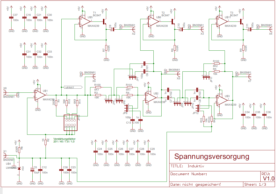

Anbei mal das Aktuelle Layout...
Durch die Trennung der Vorsorgung und die üppige Kondensatorbemessung
sollte es eigentlich ganz gut funktionieren...
--> Korrektur! Das Rauschen des Max4239 ist etwa 8 fach größer und geht
bis auf 1,6uV...
Habs jetzt mit den sowieso schon verbauten Dioden 1N4148 im Minimelf
realisiert.
Anbei der "Endgültige Schaltplan/Layout"
Vielen Dank für eure Hilfe, ich werde schreiben ob es funktioniert :)
