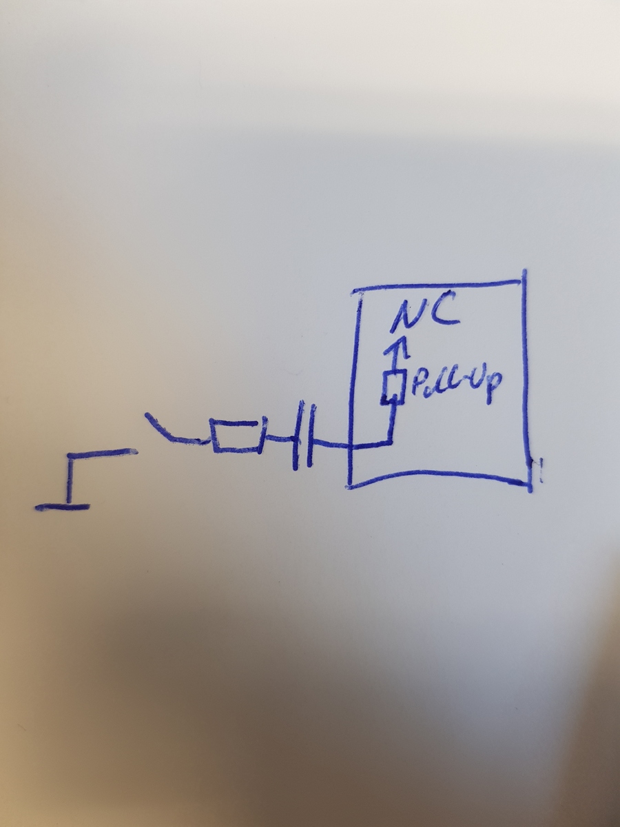

von Mike1996 (Gast)
So ?

Sry, falsch gezeichnet, der Kondensator parallel zum Schalter?
von Einer K. (Gast)
Zeichne nochmal richtig, dann kann man Ja oder Nein sagen.
von Mike1996 (Gast)
So ?

Mike1996 schrieb:
> So ?
Ja.
von Einer K. (Gast)
Mike1996 schrieb:
> So ?
Jawoll!
Genau so kann eine funktionierende Hardware Entprellung aussehen.
Aber eigentlich sind wir hier ja bei einer Software Entprellung.
Eine solche ist in den allermeisten Fällen vollkommen ausreichend, meist
erheblich billiger und flexibler was die Zeiten angeht..
Die Hardwareentprellung beginnt erst Sinn zu machen, wenn man den
Eingang per Interrupt auswerten muss. Und ohne das MUSS machen
Interrupts an der Stelle keinen Sinn.
Mike1996 schrieb:
> Gilt das dann trotzdem ?
Ja, klar. Mit der ganzen RC-Bastelei wird es zwar ständig besser, aber
den eigentlichen Trick mit dem Schwellwert bringt erst ein
Schmitttrigger.

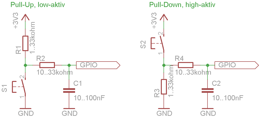

Ich schaff das nicht, hab vorhin sogar eine Schaltung wie im ANhang
nachgebaut mit 10k bzw.1k und 100nF (Vcc 5V). Auch dies genau 0
Besserung. Bin schon am Verzweifeln. Erfahrung habe ich im Dev-C++
gesammelt.
Habe einen Pull Up Widerstand.
Auch versucht mit Pull DOwn und auch mit Internen Pull Up und und und,
bin nur mehr am probieren aber es funktioniert einfach nicht den Taster
