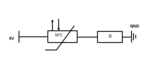

richtiger Vorwiderstand für NTC Thermistor
#5321857
Mark schrieb:
> kann mir jmd erklären was für eine Rolle spielt der Vorwiderstand mit
> dem NTC Thermistor ?
Er bildet mit dem NTC eine ->Halbbrückenschaltung und führt so die
Messung des NTC-Widerstands auf eine Spannungsmessung zurück.
> und wie kann ich für einen beliebigen NTC Thermistor der richtigen
> Vorwiderstand finden ?!
Daumenregel: bei der Zieltemperatur (wenn es ein Bereich ist: in der
Mitte des Temperaturbereichs) sollten NTC und Vorwiderstand etwa den
gleichen Widerstand haben.

vielen Dank erstmal für die schnelle Antwort,
d.h nur wenn  ich z.B ein 10 K ohm NTC in Reihe mit einem 10 K ohm
Widerstand habe,kann ich die negative Beziehung zwischen  Thermistor
elektrischen Widerstand und  Temperatur sehen, Beispielweise bei
Erwärmung des Thermistors sinkt der Widerstand.
was kann passieren, wenn ich das gleiche 10 k ohm NTC Thermistor in
reihe mit einem 10 ohm oder 1 M ohm Widerstand habe ?
Grüße
#5321931
Passieren tut nicht. Das problem dann ist allenfalls die magere ADC
Aufloesung. Wie eine einfacher Rechnung zeigt ist die aufloesung am
Groessten bei der Temperatur, bei welcher NTC gleich dem vorwiderstand
ist. Also fuer einen 10k NTC, welcher die 10k bei 25 Grad hat, hat man
bei 25 Grad die maximale aufloesung mit einem 10k Vorwiderstand.

Gast #5322052
Dazu könnte man die Spannungsteiler-Formel aus der alten Physik-Mappe
hervorkramen, in eine Excel-Tabelle stecken und sehen, wie sich die
Spannung, die du an verschiedenen R bei verschiedenen Temperaturen
messen kannst, verhält.
Mit der NTC-Kennlinie von http://www.fahrzeug-elektrik.de/Enb.htm#A2
ergibt sich dabei z.B. der Anhang. Mit welchem R man Temperaturen am
besten unterscheiden kann, ist recht deutlich (vgl. hackys Antwort).

Gast #5322128
Test schrieb:
> Wenn der Widerstand zu klein wird, dann fließt viel Strom und
> dementsprechend fällt auch viel Spannung ab. Das ist dann einfach(er) zu
> messen aber du darfst nicht vergessen, dass über dem Spannungteiler auch
> Leistung abfällt.
Es nützt überhaupt nichts, wenn am NTC viel Spannung abfällt. Ohne
Vorwiderstand wird man - unabhängig von der Temperatur - immer genau die
Versorgungsspannung messen.
Die Information steckt in der Änderung der Spannung.
#5322493
> Leistung abfällt. Die Eigenerwärmung eines NTCs sollte man also auch
> nicht vergessen.
Das ist überhaupt nicht der Punkt. Sondern daß man mit der Spannungs-
messung nur eine Änderung der Spannung erfassen kann. Ist der
Vorwiderstand sehr groß, dann fällt immer der Hauptteil der Spannung an
ihm ab -> die Spannungsänderung mit der Temperatur ist klein.
Ist der Vorwiderstand sehr klein, dann fällt immer der Hauptteil der
Spannung am NTC ab -> die Spannungsänderung mit der Temperatur ist
wieder klein.
Die höchste Empfindlichkeit - gemessen als Spannungsänderung pro
Temperaturänderung - bekommt man eben am genannten Punkt, wo NTC und
Widerstand den gleichen Wert haben.

Gast #5323453
Mark schrieb:
> Also so verstehe ich das
scheinbar noch nicht so ganz. Mache Grundlagenarbeit:
http://www.elektronik-kompendium.de/sites/slt/0201111.htm
Du klemmst einen Widerstand und ein gleich großes Drehpoti in Reihe an
eine Spannungsquelle. Als Wert sage ich mal 47k. Du drehst am Poti,
misst, wie sich die Spannung ändert und schreibst das auf.
Jetzt änderst Du den Festwiderstand von 47k auf 4k7 und nimmst erneut
ein paar Werte auf.
Nochmal, aber mit 470kOhm Festwiderstand.
Danach hast Du die Erleuchtung, wie sich ein Spannungsteiler mit
verstellbarem Widerstand benimmt. Der NTC ist wie ein Poti zu
betrachten, aber die Temperatur dreht eben den Wert herunter.
Nachdem das verstanden wurde, kommt der NTC mit Ohmmeter dran in einen
Topf Wasser und wird erwärmt, Du nimmst eine Wertereihe auf "Ohm bei
Temperatur".
Jetzt solltest Du herausbekommen bzw. rechnen können, welcher
Wertbereich des Vorwiderstandes sinnvoll ist.
Eine Weile her: Beitrag "Re: Hersteller / Daten von NTC"
habe ich das gemacht. In der fertigen Anwendung habe ich den dann über
1kOhm an +5Volt und messe mit einem Arduino, um drei Temperaturstellen
zu erkennen.
