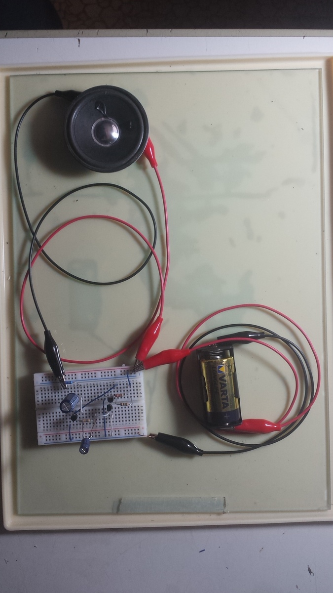

von Ingo S. (Firma: privat) (nisus)
die Schaltung lebt noch auf dem Steckboard.
Der Lautsprecher ( 8 Ohm ; 2 W ) , gibt etwa alle 1,5 Sekunden ein
"knack" .
Er dient als Indikator des Ladestromes.
Den Schaltplan poste ich noch hinterher.

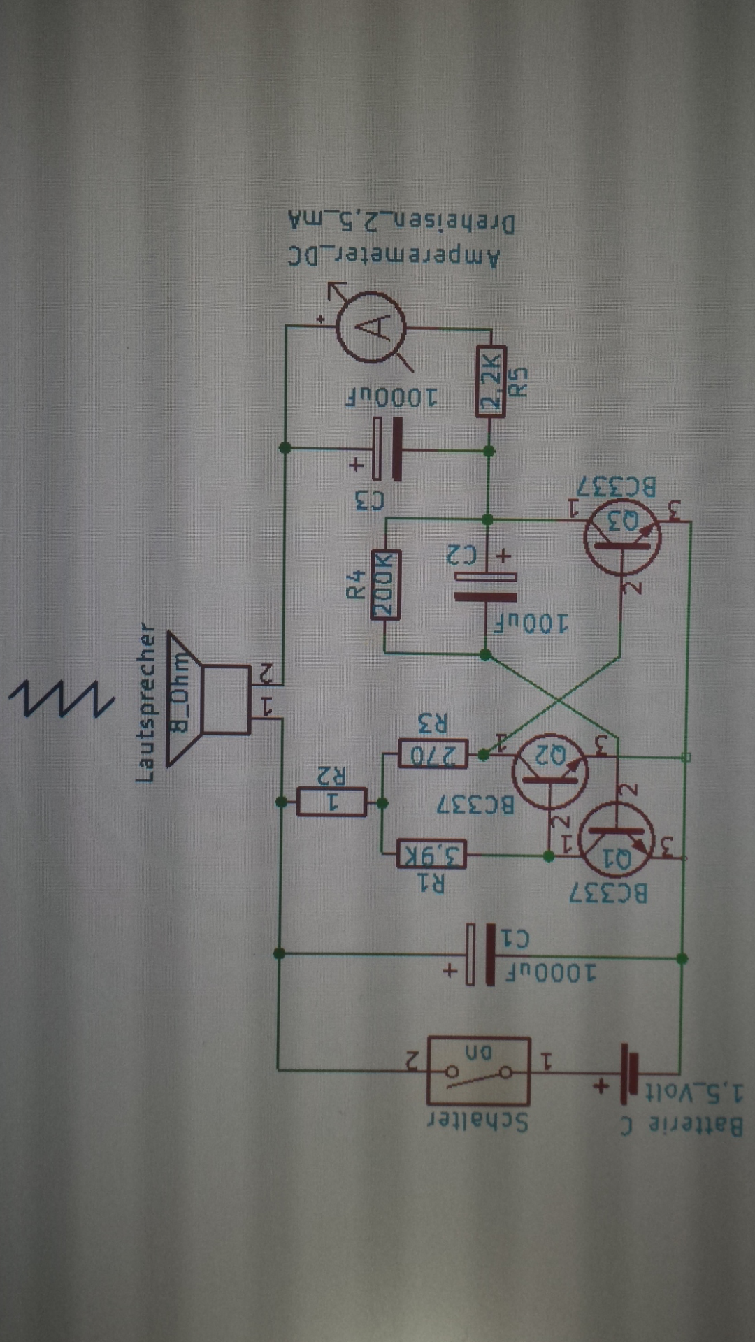

der Schaltplan
Die Quellspannung beträgt 1,5 Volt.
( C1 ist ein Pufferkondensator für die Ladeströme von C3. )
Mit dem Schalter wird der Stromkreis geschlossen.
C2 und C3 sind entladen über R4 und R5.
Zu Beginn des Zyklus sperrt Q3.
Daher fällt an dessen Kollektor die Betriebsspannung ab und der
entladene Kondensator C2 kann einen Ladestrom liefern.
Dieser Ladestrom aus C3 kann vorerst C2 ungehindert durchströmen.
Dieser Strom erreicht die Basis von Q1.
Dieser wird leitend und zieht die Basis von Q2 auf negatives Potential.
Daher wird Q2 gesperrt,
weshalb zwischen R3 und dem Kollektor von Q2 eine Spannung abfällt.
Der daraus resultierende Strom erreicht die Basis von Q3.
Q3 wird so leitend.
Durch Q3 fließt nun der gesamte Ladestrom von C3.
C3 erreicht nahezu die Betriebsspannung.
Gleichzeitig verliert C2 Teile seiner Ladung und zieht die Basis von Q1
auf negatives Potential. Q1 wird so sperrend. Damit führt der
Spannungsabfall über R1 und dem Kollektor von Q1 zum Durchschalten von
Q2 .
Q3 erhält keinen Basisstrom mehr und sperrt.
Mit angenäherter Betriebsspannung in C3, verringert sich der Strom durch
das RC- Glied
R5 und C3,
weshalb der resultierende Strom durch R4 nicht ausreichend groß ist, um
Q1 erneut zu schalten.
Da beginnt die Entladezeit von C3 über R5.
Erreicht C3 eine untere Spannungsgrenze, nimmt der Spannungsabfall über
Q3 so lange zu, bis dieser ausreicht, durch R4 einen Strom zu
verursachen, der Q1 erneut schaltet.
C2 behält während der gesamten "on" - Zeit der gesamten Schaltung eine
Ladung.
Dieser Vorgang wiederholt sich fortwährend.
von Mani W. (e-doc)
Schön, dass es funktioniert, aber mit 1,96 MB ist das doch zu viel
zum Ansehen...

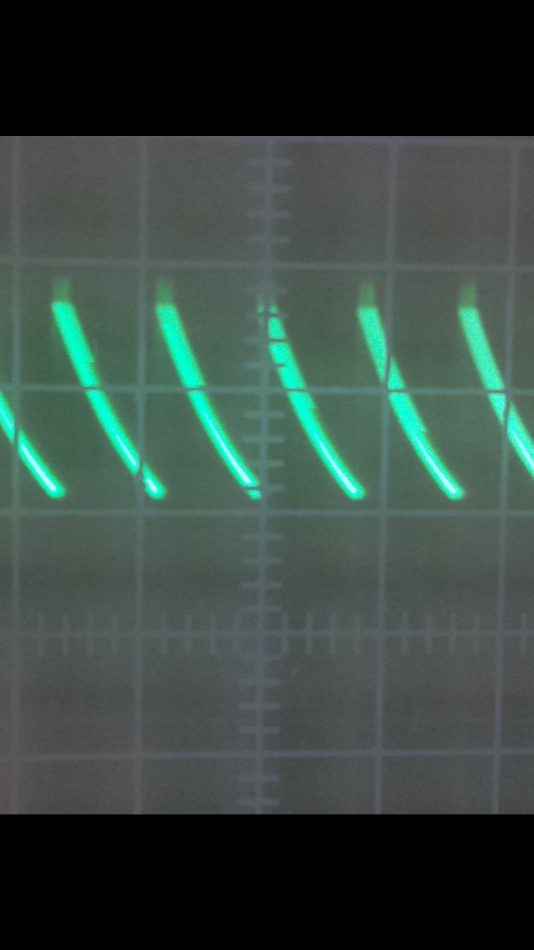

Wird C3 von 1000 uF verringert auf 1 uF
und R5 von 2,2 kOhm auf 1 kOhm verringert, steigt die Taktfrequenz.
Auf dem Bildschirm vom Oszilloskop ist eine gute Dreieck-Signalform
erkennbar.
( 0.5 V / Div. )

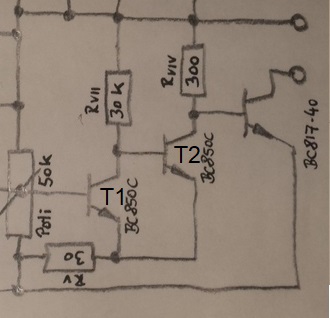

Das ist praktisch eine astabile Kippstufe
und daran ein Komparator, um mit dem
Potentiometer die Pulsweite verändern zu
können.
von ArnoR (Gast)
Grauenhafte Darstellung. Hängen die Basisanschlüsse der
Trigger-Transistoren nun in der Luft (nur an den Koppelkondensatoren)
oder an den Potischleifern?
Die Koppelkondensatoren sind an den
 Potentialschleifern und die Basis der
 Triggertransistoren auch.

Schrecklicher Schaltplan.
Einen Komparator gibts da nicht nur Schmitttrigger, und deren Hysterese
wird wohl zu groß sein.
Das ändert ja nichts an der Schaltung.
von hinz (Gast)
Ingo S. schrieb:
Ja, die wird dadurch nicht besser.
von Walta S. (walta)
Also ich finde mich zurecht. Weit besser also so manche Eagle Pläne von
Leuten die glauben durch ein Programm wird alles besser dargestellt.
Walta

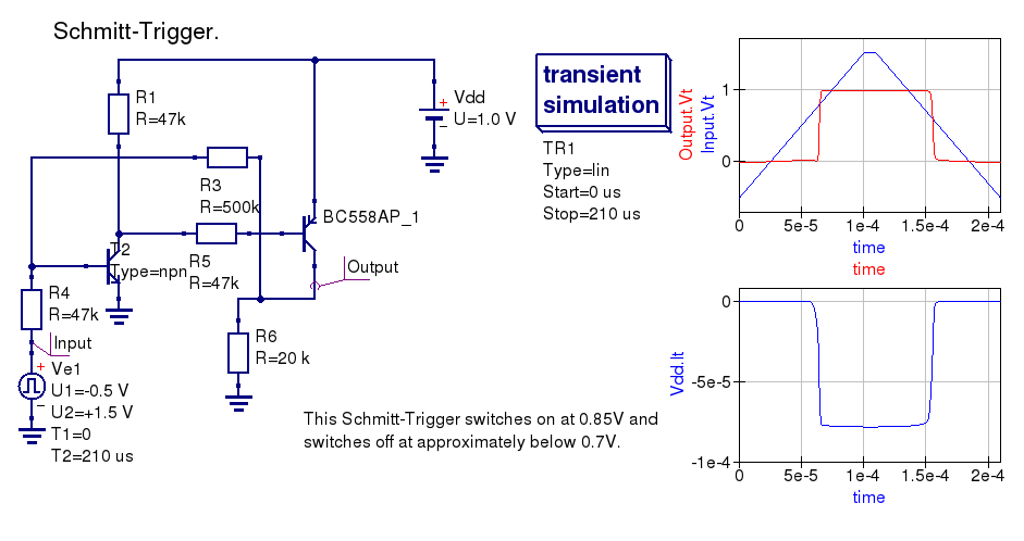

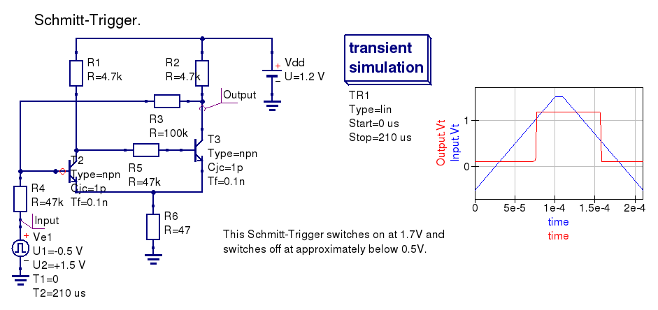

von Dieter (Gast)
Probiere zu simulieren, z.B. mit Qucs, um die Bauteile vorher zu
simulieren. Die Schaltung hier geht mit 1.2V, wenn das reichen sollte.
Ansonsten solltest Du die Kombination Joule Thieve und Schmdt-Trigger in
Betracht ziehen.
von Dieter (Gast)
Anbei die Schaltung mit Emitterrückkopplung:
http://www.elektronikbasteln.pl7.de/berechnung-eines-schmitt-triggers-mit-2-transistoren.html
Beide Schaltungen lassen sich kombinieren. In der Regel wird eine der
Varianten mit einem eingesparten Widerstand verwendet, die sich auch
einfacher berechnen läßt.
Die Kombinationsschaltung wurde mit Qucs simuliert, die hier angehängt
wurde.
von Dieter (Gast)
Die Schaltung funktioniert auch noch bei 0.9V.
Nach der Simulation läge die Grenze zwischen 0,75 bis 0,8V. An den
Grenzbereichen entspricht die Simulation nicht immer der Realität.

von Dieter (Gast)
Da kann man Dir nur empfehlen den aktuellen Schaltplan zu zeichnen und
hier einzustellen.
Nach Deinem Einrag vom 25.10.2018 19:14 könnte es an der
Ausgangsendstufe liegen. Bei 1,5V baut man sowas unter Verwendung von
Komplementärtransistoren auf, npn und pnp als Hinweis.

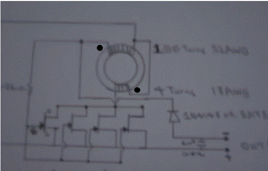

nimm einen joule thief (siehe Schaltung), der ohne große
Zusatzbeschaltung je nach Last aus den 1,5 V mehr macht, dann hast du
genug Spannung für deine Schaltung

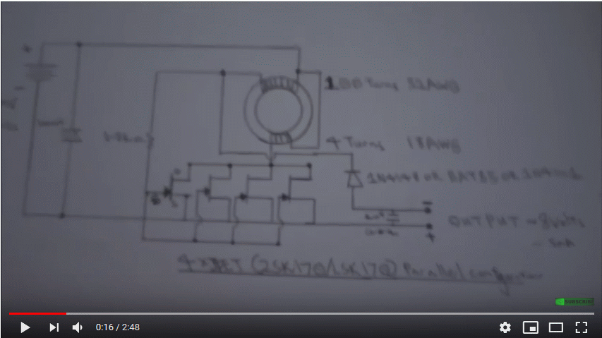

von Sherlock (Gast)
Dirk J. schrieb:
> Und warum nimmst du da keine 9V Batterie? Aber das ist wohl zu
> einfach...
So ist es. Keine Herausforderung, ergo nix zu lernen.
Die untere Grenze liegt übrigens bei Ub <= 25mV
z.B.
https://www.youtube.com/watch?v=Fzww6yPQMrg
Ultra lowest 25mV self starting Joule Thief...
LTC baut sogar einen chip.
https://www.analog.com/en/products/ltc3108.html
Operates from Inputs of 20mV
usw.
von Mike B. (mike_b97) Benutzerseite
Sherlock schrieb:
> z.B.
> Youtube-Video "Ultra lowest 25mV self starting Joule Thief ver1.0-Free
> Energy merely from our body heat"
s. Schaltplan, er ist aber auch ein Zeichenkünstler :D
und er macht aus dem negativen Pol der Quelle den positiven Ausgang
seines Joule-thiefs, sieht interessant aus, muss ich echt mal nachbauen

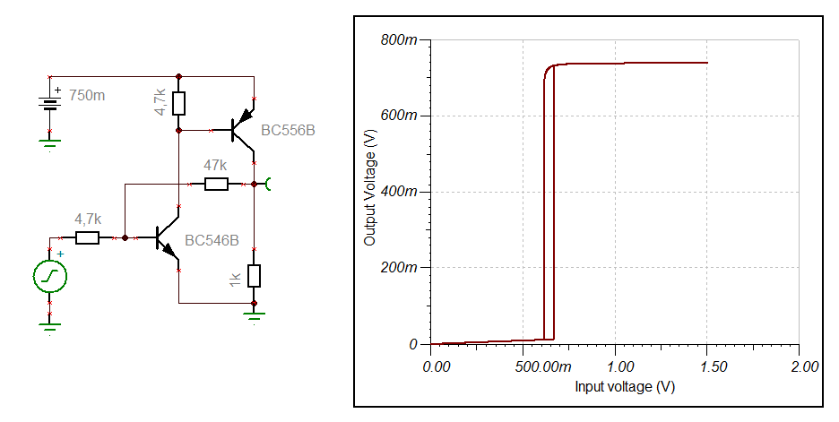

von ArnoR (Gast)
Ingo S. schrieb:
> Wie wird ein Schmitt-Trigger mit kömplementären
> Transistoren aufgebaut?
So: siehe Anhang

von ArnoR (Gast)
soso.... schrieb:
> Der hier begnügt sich mit 0,9V: ...
Meine Schaltung geht (bei Raumtemperatur) auch mit 750mV.

von ArnoR (Gast)
soso... schrieb:
> Das hier ist kein Wettbewerb.
So war´s auch nicht gemeint.
Batterien haben 1,5V nur im unbelasteten Neuzustand, nennenswert Ladung
liefern die bis 0,9...1V. Wenn man das nutzen will, muss die Schaltung
das auch können. Das wollte ich zeigen.
> z.B.
Schafft es jemand, die im Video gezeigte Schaltung erfolgreich zu
simulieren?
Hab den obsoleten JFET-Typ ersetzt.

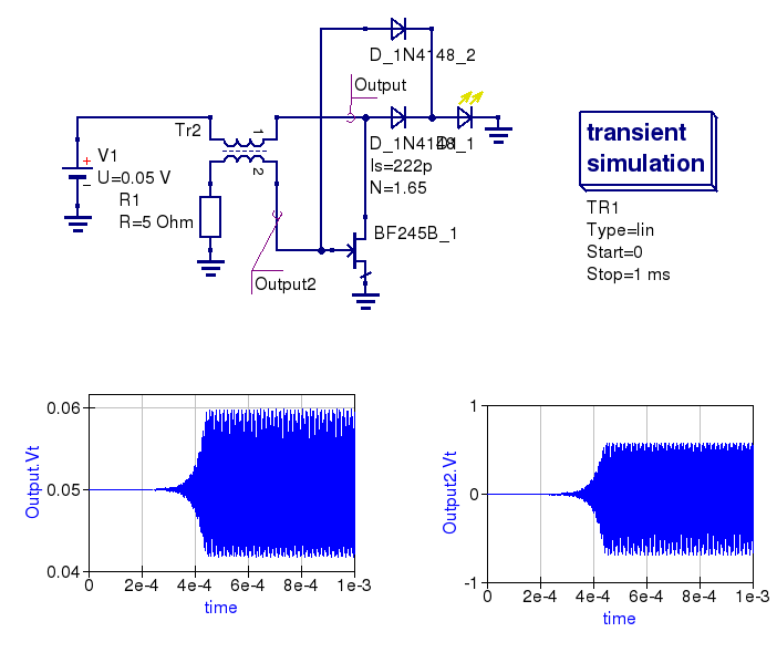

von Dieter (Gast)
Es kommt dabei vor allem auf den Übertrager seine Übersetzung an.
Áhnliche Beispiele siehe:
http://www.elektronik-labor.de/Notizen/LowPower.html

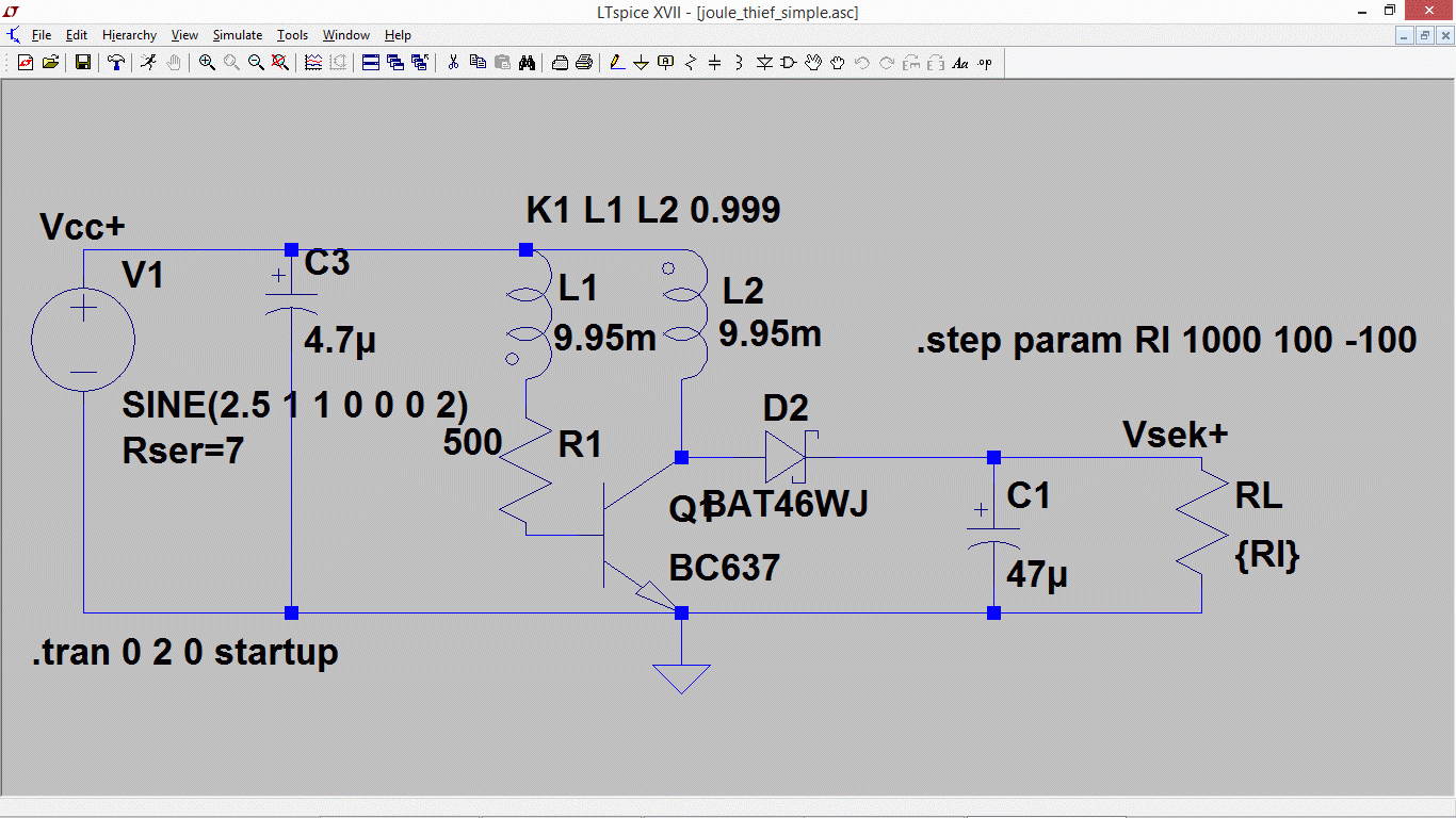

auf des Übertragers Übersetzung
oder
auf die Übersetzung des Übertragers
ja, hat er angegeben mit 100:4 Windungen also 25:1
Ich hatte primär ~10mH und hab sekundär ~16µH gewählt,
wegen N², also 10mH/25²
Bei 50mV primär müsste sich 50mV/25=2mV sekundär bei 25fachen Strom
ergeben (theoretisch).
Aber da schwingt nix, selbst wenn ich primär langsam von 50mV auf 1V
gehe bei 7R Serienwiderstand der Quelle.

Bei dem Komplementärschmidttrigger muss noch ein Widerstand (hier R5)
hinein, da sonst der Stromverbrauch der Schaltung zu hoch wird, wenn das
Ausgangssignal auf High geht.
Der TO muss diese Schaltung etwas hochohmiger dimensionieren, damit es
seinen Rechteckgenerator nicht zu stark belastet.
von Dieter (Gast)
Vielleicht etwas zu ungeduldig gewesen. 5uH zu 20H ergab diese
Simulation.
> Simulation.
diese Schaltung sieht doch etwas anders aus als die im Video
und bist du dir sicher mit 20H?
zu 5µ macht ein Verhältnis 4Mio:1, das ist weit weg vom im Video
gezeigten 25:1
von der schreckliche Sven (Gast)
Du hast Primär und Sekundär vertauscht.
(Schaltplan nochmal gaanz genau anschauen).
von Dieter (Gast)
Es muss 20mH lauten. Die Daten sind in dem File "*.sch".
Ü ist 1:64 (aus sqrt(L1/L2))
der schreckliche Sven schrieb:
seh ich nich, 100Windungen als ~10mH gesetzt und 4 Windungen als 16µ
gesetzt
Sollte doch richtig sein, oder wie? L=N²*....
Eben verkehrt.
4Wdg primär und 100Wdg sekundär, dann schwingt`s.
Falls nicht, ist der Kern ungeeignet.
Es muss ein Eisenpulverkern sein, oder ein Ferritkern mit Luftspalt.
> Eben verkehrt.
das ist dann ein Windungsverhältnis von 1:25
bei der Induktivität ändert sich nix außer N, und das im N²
also ein Induktivitätsvervältnis von 1²:25² = 1:625
Bei L(Primär) von z.B. 5µ ergibt sich eine L(sekundär) von 3,125mH, das
ist richtig?
Beim Wicklungssinn müssen beide Spulen gleichsinning gesetzt werden,
also das Pünktchen auf derselben Seite, richtig?
Von sowas will ltSpice nix wissen, zumindest nich wenn ich "K1 L1 L2
0.99" nutze.
Dann hilft vielleicht ein Kondensator parallel zu einer Wicklung, der
die zur Aufrechterhaltung der Schwingung nötige Energie speichert.

von Sherlock (Gast)
> seines Joule-thiefs
Da hat er sich was bei gedacht!
So ist es.
Sherlock schrieb:
>> seines Joule-thiefs
Du drehst gegenüber Dieter im Beitrag Datum: 31.10.2018 22:11 die
Polaritäten der Dioden um und es schwingt trotzdem?
von Sherlock (Gast)
Es schwingt sogar so ordentlich, daß für die LED genügend Schmackes
rauskommt.
Sherlock schrieb:
> rauskommt.
Miss mal den Strom über D3, bei mir zeigt er 4µA RMS.
"Schmackes" geht anders ;)
(ich habe D2 durch eine BAT46 ersetzt für eine marginal höhere
Ausgangsspannung)
L1 auf 80µ hoch bringt ordentlich was extra :D
von Sherlock (Gast)
Man braucht genügend Spannung, um das Gate anzusteuern.
Ebenso braucht die LED ca. 1,8V.
Also nimmt man dafür die Wicklung mit den vielen Windungen.
Ugs kann nicht > 0,6V werden, da die G-S-Diode leitend wird.
Ugs kann aber stark negativ werden.
So gewinnt man also die Spannung für die LED.
Und der FET kann sperren.
Gleichrichterdiode plus LED clampen die -Ugs.
Die Up des FET muss vom Betrag her kleiner sein als der Udrop an
Gleichrichterdiode plus LED.
Der FET sollte weiterhin wenig Rds(on) haben und grosse Steilheit.
=> Parallelschalten mehrerer FETs.

> Ausgangsspannung)
Ja, an der Optimierung können sich ja jetzt viele Experimentierfreudige
beteiligen.
Sherlock schrieb:
> Damit sollte gesagt sein, daß überhaupt die Durchlass-Spannung der LED
> erreicht wird.
Ersetze mal die LED durch eine Ohmsche Last oder der LED noch eine
ohmsche Last in Reihe,
dann wirst du sehen, dass durch diese Schaltung so gut wie keine Energie
transportiert wird.
Was nutzt die Spannungserhöhung ohne jede Belastbarkeit?
> beteiligen.
da bin ich gespannt, ob da noch was rauszuholen ist
