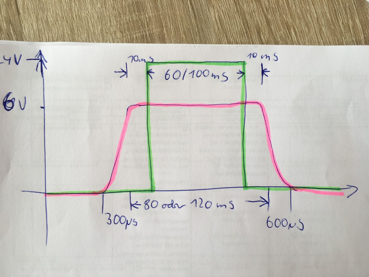

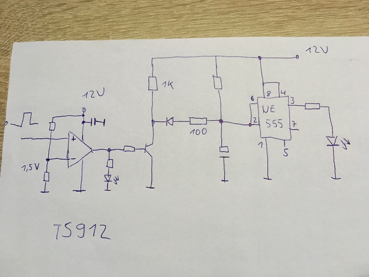

Hallo Gemeinde, ich habe anliegendes rotes Signal und möchte an einer
LOGO nur zum grünen Signal messen. Kann mir jemand behilflich sein, wie
ich das grüne Signal mit einer Schaltung erzeugen kann. Dachte an einen
ersten Schmitt Trigger welcher dan ein C auflädt und 10 ms später einen
Ausgang setzt. Der Ausgang müsste dann 60 oder 100 ms high sein bei 24 V
und dann 0V. Das Signal hat 1 Hz Frequenz. Die 10 sowie die 60/100 ms
sollten etwas einstellbar sein. Beim Schaltungsentwurf Harpers noch.
Danke

Das ist so nicht klar. In der Skizze hat er klar 10ms als Zeit
eingezeichnet, die der grüne Impuls VOR dem roten Impuls abfallen soll.

von Daniel E. (everyday_fun69)
Hallo zusammen und Danke für die Antworten. Ich habe zwei Signale davon.
Eines ist 80 ms das andere 120 ms. Dafür hätte ich gern eine Universal
Schaltung. Hoffe damit ist alles klar. 10 ms nach Anstieg von rot muss
grün ON und 10 ms vor Abfall rot muss grün OFF gehen. Danke
Noch Noch mal, bei dem 80 ms Signal ein ON bei 10 ms und OFF bei 70 ms.
bei dem 100ms Signal ein ON bei 10 ms und OFF bei 110 ms.
Da ist nix mit hell sehen notwendig.
10 ms Verzögert An und für je 60 oder 100 ms AN.
Danke

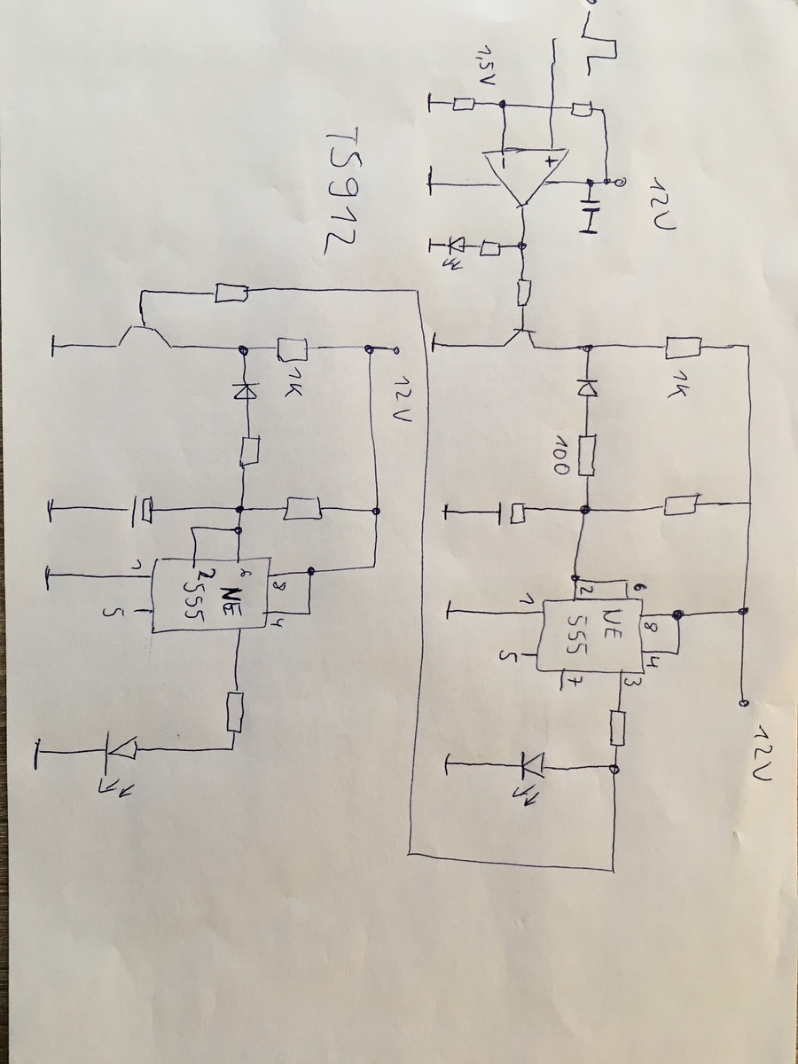

Ich würde ebenfalls den modularen Ansatz mit zwei Monoflops wählen. Zum
Beispiel aus zwei NE555 aufgebaut.
https://www.elektronik-kompendium.de/sites/slt/0310121.htm Das erste
Monoflop triggert das zweite.
Das zweite NE 555 Stufe ist mir ja ganz klar, welche von der ersten
getriggert wird. Beim ersten haperts noch da:
Hinweis: Allerdings muss dieser Impuls wieder vor der eingestellten
Monoflop-Zeit abfallen, weil der Ausgang sonst im High-Zustand bleibt.
Man muss sich also um die entsprechende Ansteuerung von Pin 2 kümmern.
Wie mach ich das, da das Signal ja noch ansteht?
Danke.

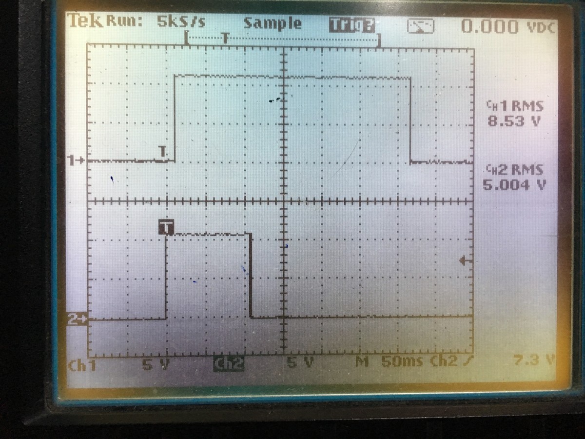

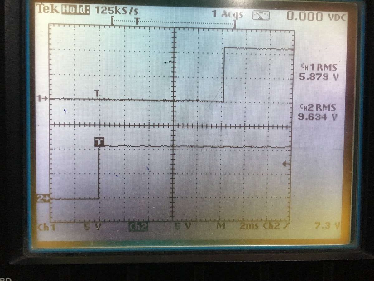

Hallo Leute, vielen Dank für die bisherige Hilfe. In den anliegenden
Ozibildern seht ihr  auf Kanal eins den Ausgang vom NE 555 und auf Kanal
zwei mein Eingangssignal. Da der NE 555 ja die zweite Stufe Triggern
soll, wäre es ja gut, wenn dieser innerhalb des Ein Signal auf CH 2 bei
mir wieder ausgeht.
Wie kann ich das lösen mit dem Rücksetzen?
Am Eingang habe ich noch einen Komparator spendiert,  da das Signal in
der Amplitude auch Variiert. So ist sichergestellt, dass wenn das Signal
über 1,5 V ist, dass der Ausgang auf HIGH schaltet.
Danke an alle.

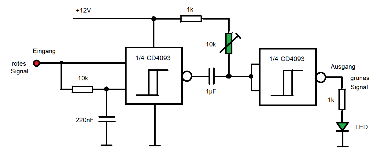

von Ach Du grüne Neune (Gast)
Einfacher geht es mit einem halben Schmitt-Trigger Baustein CD4093.
Die ersten 10ms des roten Signals werden mit dem 220nF Kondensator
weggeschnitten und die Länge des grünen Signals kann mit dem 10k-Trimmer
noch etwas eingestellt werden. Die grüne LED zeigt dann die Länge des
grünen Signals an.
Da die Schaltung eine Erholungsphase von fast 900ms hat, haben die
Kondensatoren genügend Zeit um sich zu entladen, damit anschließend der
nächste Impuls auf die gleiche Weise verarbeitet werden kann.
Hallo Ach Du grüne Neune,
Danke für deine Schaltung, welche ich so auf meinem Brettboard aufgebaut
habe. Leider ist es so, dass wenn die Schaltung aktiviert ist, die
Ausgangs LED flackert ohne dass ich irgendwas am Eingang tue.
Hallo andere Forumsteilnehmer,
Ich habe jetzt die Schaltung um eine weitere Stufe mit dem NE 555
erweitert.
Mein Problem ist nach wie vor, dass wenn die zweite Stufe am Ausgang
aktiviert wurde, dass ich nicht weiß, wie ich die erste Stufe dort
zurücksetze???
Ist es richtig, dass ich den Reset Eingang von der ersten Stufe nur auf
Masse legen muss?
Angeblich muss ja die Spannung kleiner als 0,7 V sein, so dass dies
passiert. Reicht da ein Transistor der den Eingang auf Masse zieht???
Danke für eure Hilfe.
Grüße Daniel

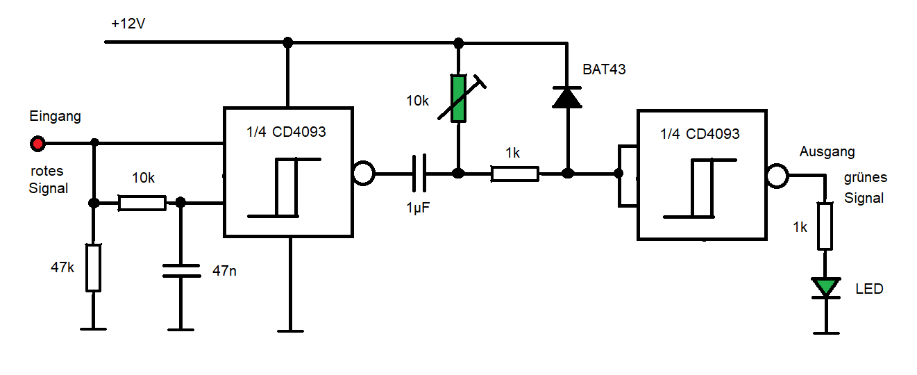

Wenn nichts am Eingang angeschlossen ist, dann sollte der Eingang mit
einem Pulldown-Widerstand gegen Masse geschaltet werden (47k).
Zusätzlich habe ich noch eine Diode (BAT43) vorgesehen, damit der 1µF
Kondensator nicht wie eine Ladepumpe eine zu hohe positive Spannung an
den Eingang des zweiten Schmitt-Triggers schaltet.
Falls diese Schaltung jetzt nicht funktioniert, werde ich sie selbst
auch nochmal aufbauen.
Hier die Lösung für andere. Funzt auf dem Brettboard.
