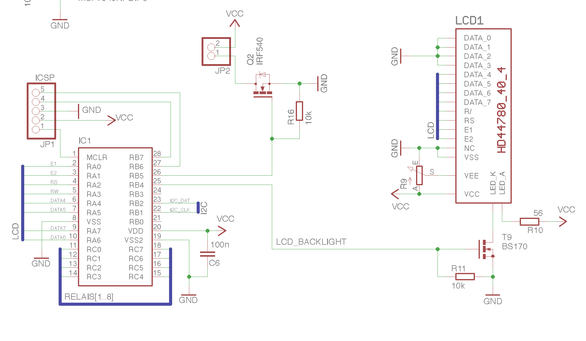

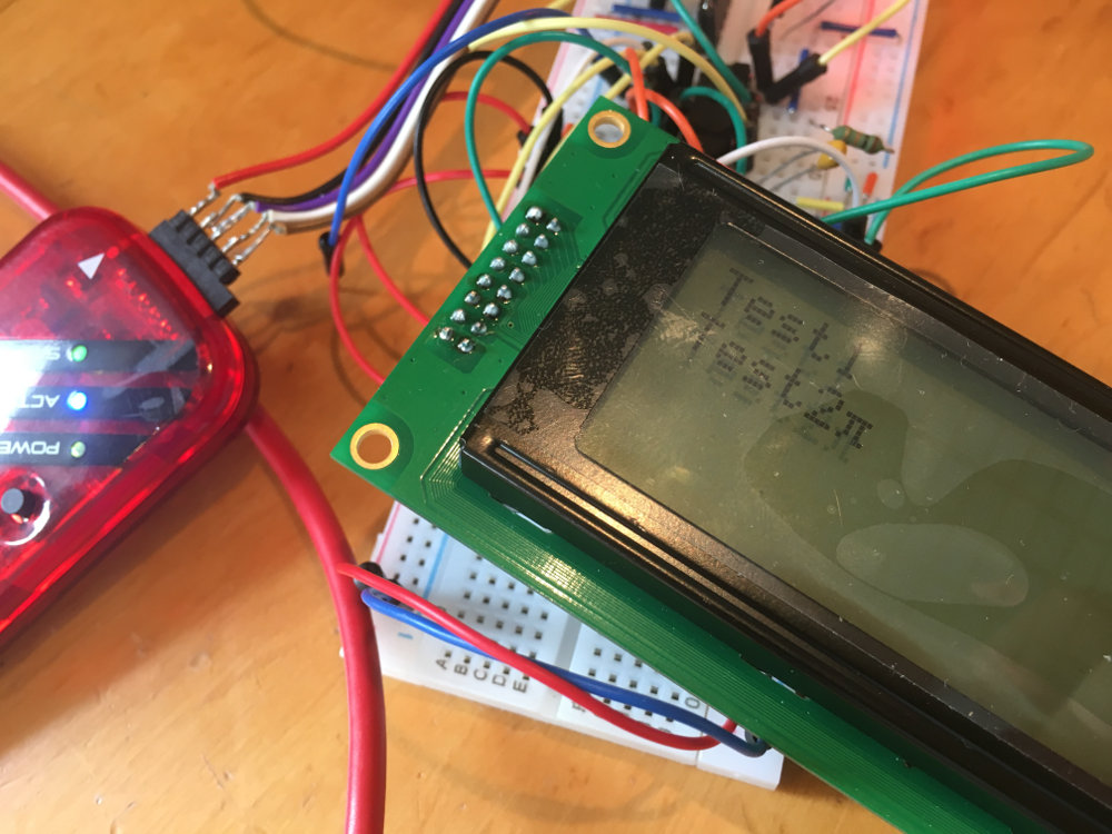

Ich habe dieses LCD
(https://www.buydisplay.com/default/character-arduino-40x4-lcd-display-datasheet-ks0066-white-on-blue)
bereits auf einer geätzten Platine in Betrieb, und das fehlerfrei. Nun
habe ich ein neues Projekt und möchte dieses LCD wiederverwenden, die
voll funktionstüchtige Software habe ich dabei nicht verändert und auch
am PIC18F26K22 an den gleichen Pins angeschlossen. Allerdings habe ich
derzeit nur einen Versuchsaufbau auf einem Steckbrett. Hier kommt es zu
kuriosen Störungen wie auf einem Bild ersichtlich. Wenn ich allerdings
den gelöteten Anschluss für den ICSP fest drücke und ins PicKit
einstecke kommt es zu keinem Fehler wie auf dem ersten Bild ersichtlich.
Die Verkabelung des LCD habe ich bereits 4 Mal neu aufgebaut, der Fehler
ist jedes Mal der gleiche.
Den Schaltplan habe ich noch zusätzlich angehängt, hat aber, wie gesagt,
so schon gut funktioniert.
Ich hoffe ihr habt gute Lösungsvorschläge und oder Angaben zum
Problemauslöser für mich :)
LG und einen schönen Dienstag noch,
Markus
Edit: Das PCB Layout ist mir mitreingerutscht^^

von Markus B. (pspracers)
Sorry, dachte es wäre klar. Bild 1 mit den 4 Zeilen ist wie es sein soll
(wenn ich den ICSP header fest drücke kommt das eben auch raus) und Bild
2 ist fehlerhaft. Das Pi von Bild 2 sollte da auf keinem Fall stehen,
und die untern beiden Zeilen fehlen. Manchmal sind auch nur Zeile 3 & 4
zu sehen und oben dafür nichts. Oder ganz was spezielles, ein "D" in
Dauerschleife welches die oberen 2 Zeilen überschreibt. Es muss
irgendwie mit den Enable-Leitungen zusammenhängen denke ich (E1 für
Zeile 1 & 2, E2 für Zeile 3 & 4), nur habe ich die Leitungen alle
durchprobiert und keine fehlerhafte Leitung finden können.
von Michael B. (laberkopp)
Hmm, wie kommt man drauf, D0...D3 an Masse kurzzuschliessen und RW von
Controller z.B. auf READ schalten zu lassen ?
Wieso glaubt man, taugt ein IRF540 für schwache 5V Ansteuerspannung ?
Und dann soll der wohl erhebliche von ihm geschaltete Strom doch bitte
nicht aus den 5V des Steckbretts kommen, oder doch ?
Über die Lage des Abblockkondenstaors beim Steckbrett ist ja nichts
bekannt, über mangelnde Sternpunktführung von Masse auf der Platine aber
schon.
LCD läuft im 4 Bit modus, möchte mit einem Port auskommen, nur so geht
das.
RW auf READ fürs Busyflag
Das tut in meiner Fragestellung erstmal nichts zur Sache, aber ja, ein
FET mit 4V Vgs(th) ist denkbar ungeeignet. Selbstverständlich kommt hier
ein LL-FET zum Einsatz. Am Steckbrett habe ich gerade einen LU024N.
Mehr als 1,5A/7,5W werden damit nie geschalten. Allerdings auch erst mit
der fertigen Platine. Am Steckbrett ist eine 20mA LED als ersatz für
diesen Ausgang.
> schon.
Der Kondensator ist direkt am Steckbrett neben Pin 19&20 gesteckt.
Selbstverständlich mit so kurzen Leitungen wie möglich.
Das Platinenlayout ist noch lange nicht fertig, daher der Testaufbau,
dennoch lasse ich mich gerne über die "Sternpunktführung" belehren.
(Kein Treffer zu Sternpunktführung durch Google :/)

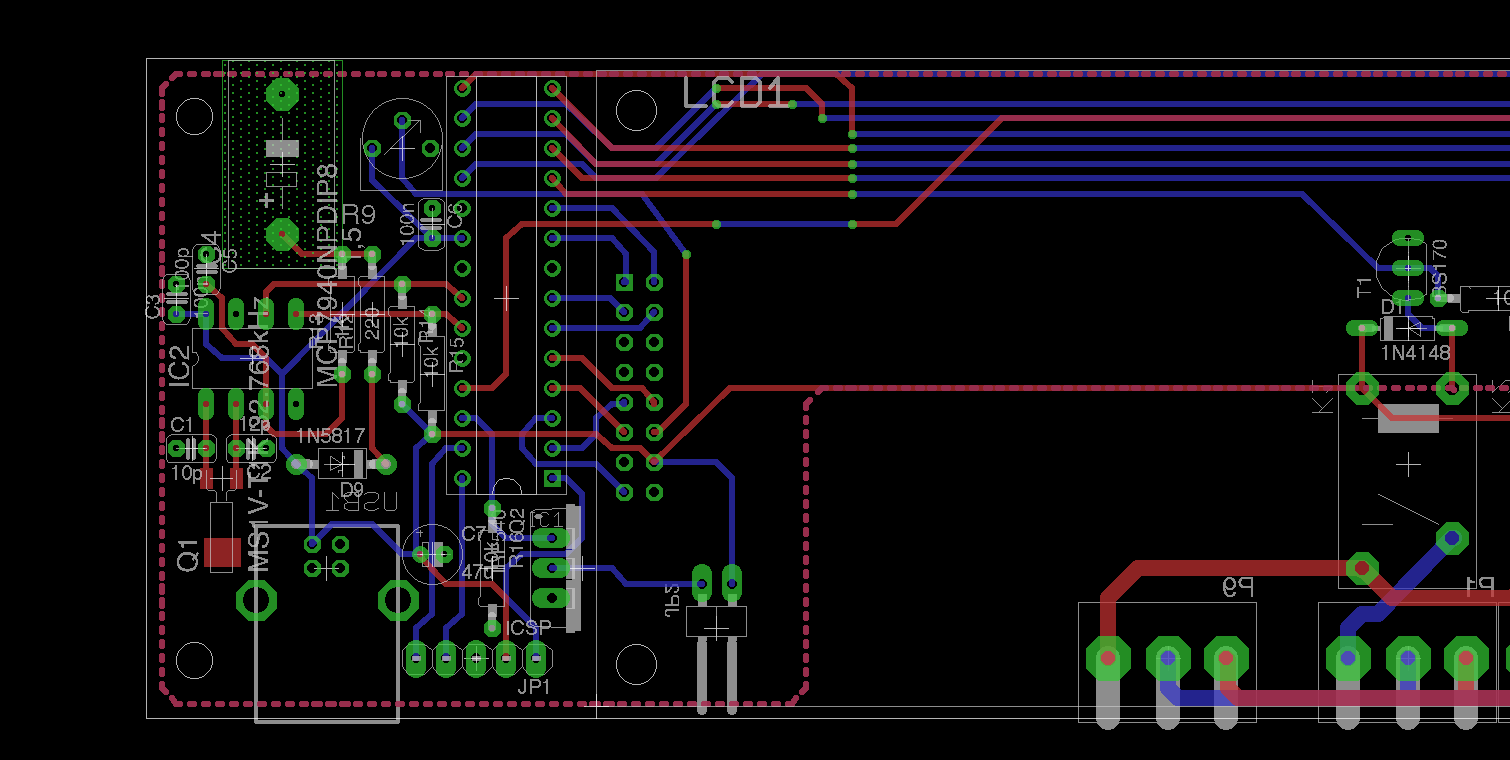

von Gerald B. (gerald_b)
Direkt am Display zwischen Vcc und Vss ist es ein feiner Zug, auch noch
einen 100n Kerko zu platzieren. Mit Masse und +5V magst du alle
Komponenten erreicht haben, aber nach dem Prinzip "Lichterkette" alles
hinternander weg und schön schmal, damit die Leiterbahn auch ja noch
zwischen 2 DIL Pins durchpasst, Abblockkondensatoren irgendwo, wo gerade
Platz war, platziert. Masse und +5V sollen im Idealfall sternförmig
verlegt werden und der Sternpunkt sind die Lötaugen des Elkos nach dem
Spannungsregler - auch kein T, wo der Elko über einen langen dünnen
Stich angebunden ist. Und breitere Leiterbahnen, wenn du schon keine
Masseflächen machen willst. 1mm oder besser noch darüber.
Wenn bei dir ganz hinten in der Kette der FET die Hintergrundbeleuchtung
einschaltet - bei 47 Ohm fließen rund 100 mA, womöglich noch PWM
gedimmt, dann "wackelt" Masse und 5V am Display und am Controller lustig
mit. Und es ist kein Abblock C vor Ort, der das ansatzweise abfangen
könnte. Probiere das Ganze erst mal ohne Hintergrundbeleuchtung, die
"säuft" vermutlich am Meisten ;-)

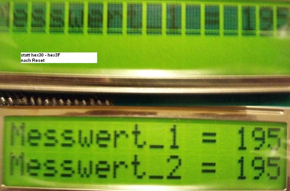

habe einmal die Routine umgeschrieben, so dass statt der 30 bzw. 03  3F
bzw. F3 auf den Port gegeben wird, was ja einem +Vcc (high) auf den
"unbenutzen" Pins entspricht.
Tatsächlich scheint der der Wechsel zum Vierbit-Modus zu funktionieren.
Aber nach internem CPU-Reset (z. B. Watchdog) zeigt das Display im
Hintergrund schwach Balken.
Erst bei Power off und wieder on, wird wieder richtig initialisiert.
Also ist die Überlegung, auf keinen Fall die unbenutzten Pins nach
"high" zu setzen, von der Logik her nicht ganz falsch.
Es geht ja nur um die erste Sequenz nach dem vom Display selbst
ausgeführten POSR. Der POSR endet im Achtbitmodus. Schaltet das Display
aus.
Die für den Vierbitmodus vom Display ignorierten unteren vier Bit werden
im Achtbitmodus eben noch nicht ignoriert.

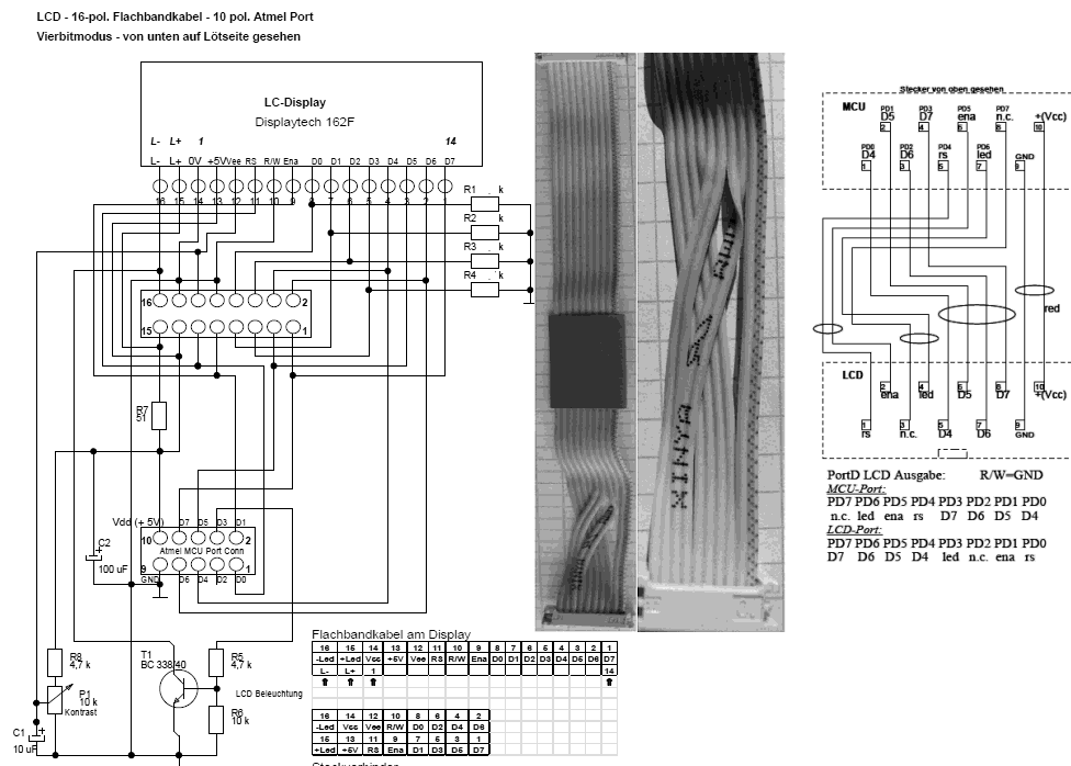

Um jetzt diese Eingänge irgendwie zu schützen, hätte ich den Vorschlag,
zwei Klemmdioden mit Schutzwiderstand vor jedes Portbit zu schalten.
Mit den Schutzdioden könnte die Spannung am Eingang nie größer +Vcc und
nie kleiner als GND (0V) werden, und durch einen geeigneten Widerstand
würde ein Strom begrenzt. (Stichwort Backpowering)

von Karl B. (gustav)
Teo D. schrieb:
> Was wird den eigentlich befürchtet, wenn die Kontakte offen bleiben.
> Statische Aufladung, Floating,...?
habe die Spannung an den vier unteren Ports mit 2,7 Kiloohm-Widerständen
gegen GND (0V) angeschlossenen mit 0,22V (bei 4,92 V +Vcc) gemessen. Die
Gesamt-Stromerhöhung beträgt also ca. 400 Mikroampere gegenüber
unbeschalteten Kontakten. Bei Batteriebetrieb könnte ich mir denken,
wäre das ein Argument, auf die unnötige Stromverschwendung zu
verzichten, indem man die vier Widerstände wegläßt.
Warum beharre ich nun meinerseits hartnäckig auf der Montage dieser vier
Widerstände?:
OK. Habe festgestellt, dass es sogar unter Umständen parasitäre
Schwingungen bis in den UKW/FM-Bereich geben kann, die eindeutig vom
Display ausgehen, wenn man beim Basteln einzelne Kontakte sehr
schluderig verdrahtet oder bei Berühren mit dem Finger die Netzfrequenz
einkoppelt. Gerade der Enable-Eingang ist da sehr empfindlich. Wenn Ihr
wollt, kann ich das per Bild und Ton demonstrieren hier. Deswegen habe
ich mir es zum Grundsatz gemacht, wenn schon basteln, dann zumindest
rudimentär einigermaßen die Antistatikbedingungen einzuhalten.
Das heißt für mich: Vor Anlegen der Betriebsspannung alle Ein- und
Ausgänge auf definiertes Potenzial. Und wenn es Bedenken gegenüber
Kurzschluss gibt, eben geeignete Widerstände einsetzen.
Diese ominösen Widerstände sind also eher als Vorsichtsmaßnahme beim
Basteln gedacht. Wie es die eigene Erfahrung zeigt, haben sie da
durchaus ihre Berechtigung, denn ich habe drei Displays geschrottet und
kann es mir eigentlich nicht anders erklären, dass es eben die
beschriebene Sorglosigkeit im Umgang mit empfindlichen Dingen gewesen
ist. Wenn es hinterher funktioniert, das Gerät "in Serie gehen soll",
kann man auf so manchen unnötigen Aufwand gerne verzichten.
Manfred schrieb:
> An meinem Übungsaufbau, Arduino Uno mit LCD, sind die vier Leitungen
> offen, da gab es zu keiner Zeit ein Problem mit. Das ist aber kein
> Wackel-Kasper-Steckbrett-Gespiele, sondern auf Lochrasterplatte sauber
> gelötet.
Genau.
Und im Bild ist's gezeigt, wie ich meine Displays geschrottet hatte.
Man kann es kaum erwarten, und dann kommt man in der Hektik auf die
verrücktesten Ideen. Also bitte - so nicht.
ciao
gustav
