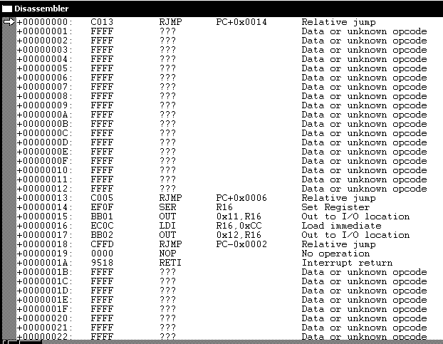

von Karl B. (gustav)
und noch das zugehörige Hexfile:
:020000020000FC
:0200000013C02B
:1000260005C00FEF01BB0CEC02BBFDCF000018951D
:00000001FF
Und zurück mit Disassemble-Feature (Bild)
ciao
gustav

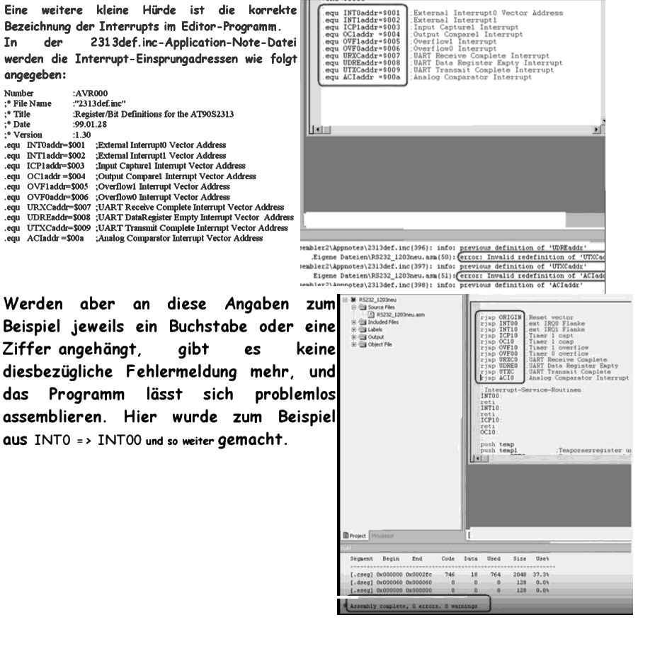

Die .equ Anweisung ist zweifelsfrei per copy&paste vom def.inc-File
blindfischmäßig reingesetzt worden.
Aber, was mich damals etwas verwunderte, sogar das "Renamen" der
Interrupts wird akzeptiert.
Das entscheidendes Kriterium ist offensichtlich die korrekte vorgegebene
Reihenfolge.
(Und dementsprechend natürlich auch die Angabe der ISRs.)
Aus diesem Fallbeispiel hatte ich endgültig meine Lehren gezogen und
mache es jetzt wie oben schon gezeigt. Das ist zwar speicherfressend und
"redundant", aber für Korrekturen irgendwie bequemer. Steht das Programm
endgültig, kann es an die Feinstrukturierung gehen.

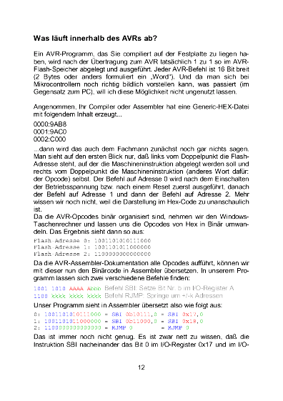

Die Diskussion ist jetzt aber in eine andere Richtung abgedriftet:
Die Frage des TO war, wieso man im Hex-File nicht den OP-Code 1:1
wiederfindet.
Stichwort "Big Endian" etc.

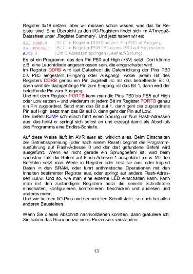

von Ernst (Gast)
Hallo!
Man muss den Hex Code in Bin code umschreiben dann findet man in den
Opcodes in der Liste für die AVR's.
das wird hier gut erklärt.
(http://www.rowalt.de/mc/index.htm     -     AVR Buch Vorschau
Buch 2.Ausgabe kann online gelesen werden Seite 12 und 13 wird das
Problem sehr gut erklärt
