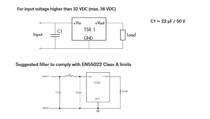

Hallo,ist der TSR1 so wie in der Zeichnung,entsprechend im Gehäuse
dann,als sichere, permanente Stromversorgung im KFZ mit 12V Versorgung
fest eingebaut,geeignet?Oder liege ich damit falsch?
gruss Fritz
Wenn das Ding für 36 V Eingangsspannung zugelassen ist, sollte es am
Bordnetz klarkommen. Ich würde noch eine Verpolschutz-Diode (S1J oder
1N4004) davorsetzen und C1 auf 100 .. 220 µF/35V erhöhen.
Die Dioden-Kondensatorkombination frisst die Störungen mit höherer
Amplitude und kürzerer Dauer ("ISO-Pulse"). Niedrigere Spannung und
längere Dauer (Loaddump, Jump Start) verträgt Dein Regler direkt -- wie
man es heutzutage von automotive-tauglichen Bauteilen erwarten kann.
von Fritz (Gast)
Hallo,danke für die Info.Ist der Einbau der Diode parallel oder in Reihe
zur Spannungsversorgung sinnvoller für den Zweck?
gruss Fritz
von Dieter (Gast)
Eine Zenerdiode am Ausgang begrenzt die Überspannung, wenn eine flinke
Schmelzsicherung vorhanden war.
von Soul E. (Gast)
In Reihe natürlich. Sie soll negative Spannungsspitzen abhalten und
verhindern dass Dir das Bordnetz bei kurzzeitigen Aussetzern den Elko
leersaugt.
Z-Dioden, Transils oder ähnliches (die würden parallel geschaltet)
brauchst Du bei einem 36 V-Bauteil nicht.

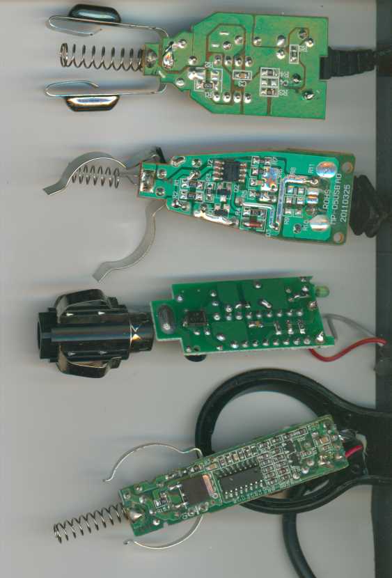

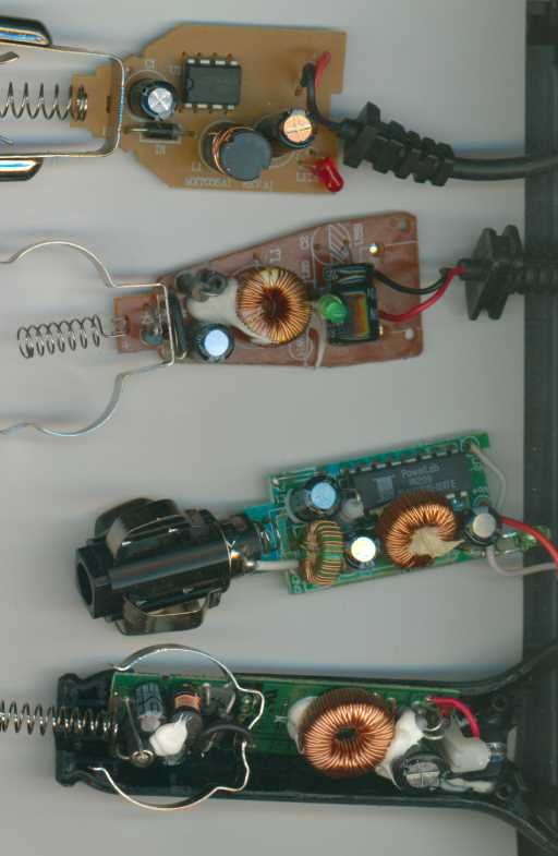

hier mal 4 Zigarettenanzündernetzteile in Reihenfolge steigender
Qualität:
oben: Hama MP05
wechselbare Feinsicherung, MC34063 ohne TVS, ohne Eingangsfilter, ohne
irgendwas
dadrunter: China MXT-C05
wechselbare Feinsicherung, FR07 Reversdiode (Sicherung brennt durch),
MC34063SMD als Schatregler, SR24 Schaltreglerdiode, irgendeine Diode und
Transistor am Ausgang wohl Ausgangsüberspannungsschutz
vorletzter: Siemens C39280-Z4-C137-2 C35ICCGEN
wechselbare Feinsicherung, SMBJ36A Überspannungsschutzdiode,
Eingangsfilter, PowerLab IN209 als Schaltregler (hält nur 40V durch).
unten: Motorola SPN5400
eingelötete Feinsicherung, 1N4007 Verpolschutzdiode, Eingangsfilter,
2SA1012 irgendwie als Überspannungsschutz mit 2 1N5819, TL494 als
Schaltregler, 1N4730A 3.9V Z-Diode am Ausgang
von Michael B. (laberkopp)
Michael B. schrieb:
> oben: Hama MP05
2 Namen waren vertauscht:
oben: China MXT-C05
dadrunter: Hama MP05

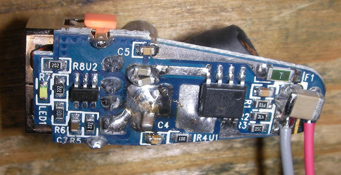

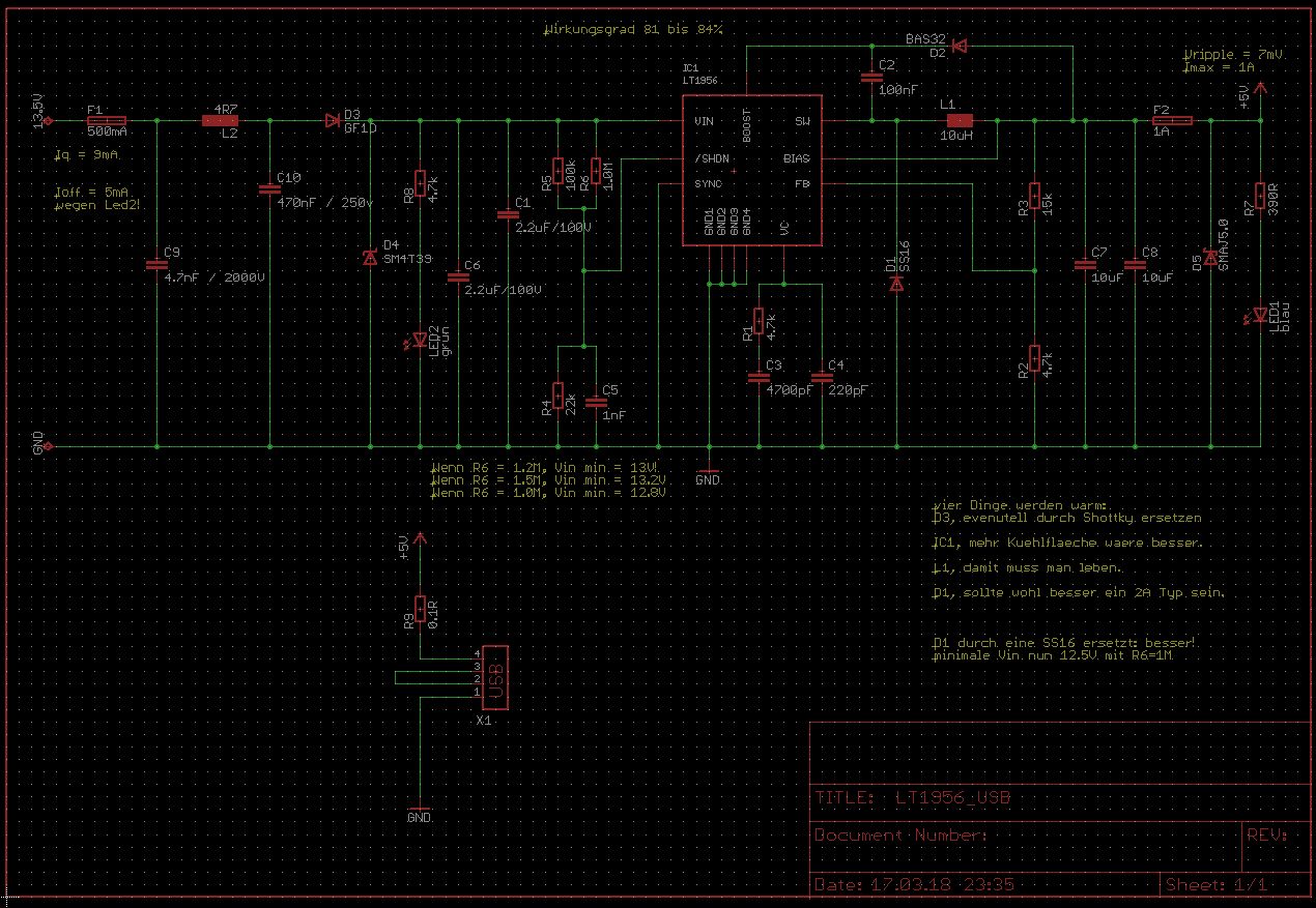

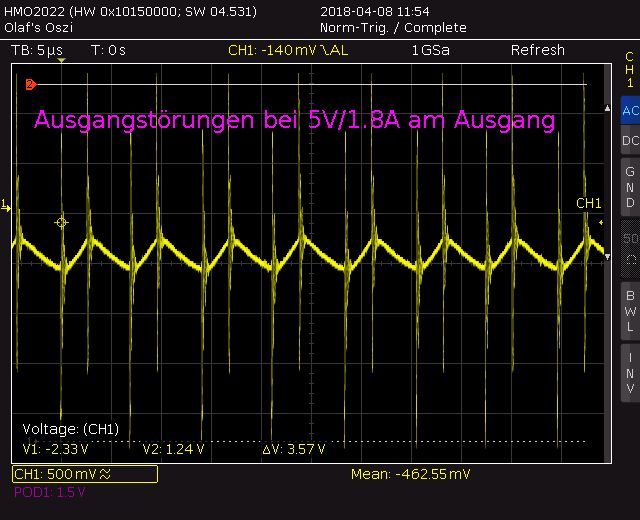

von Olaf (Gast)

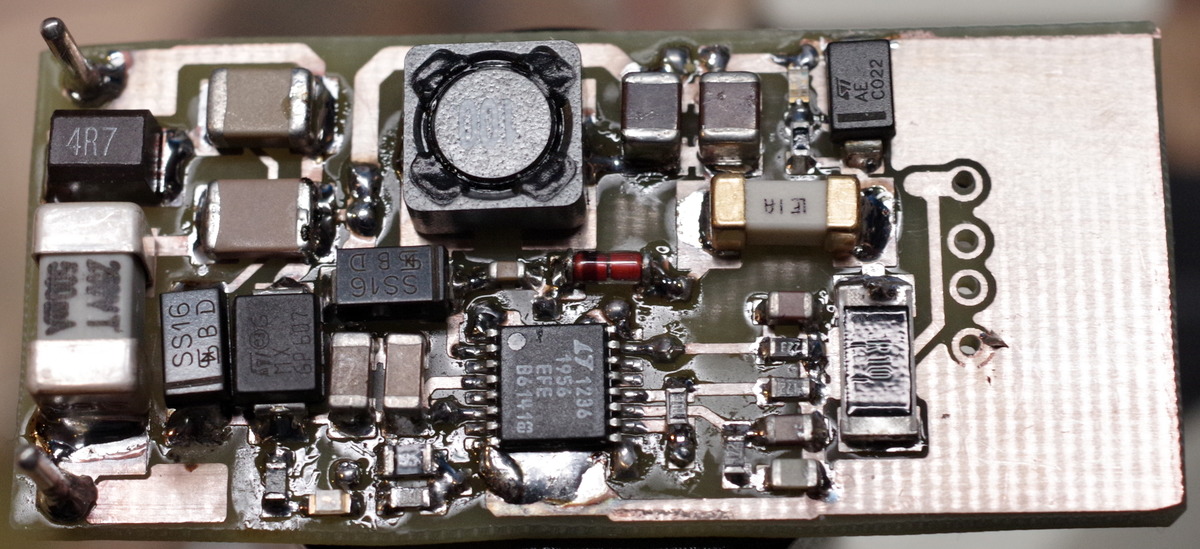

Ich brauchte jetzt doch tatsaechlich selber mal so einen Adapter um mein
Handy als Navi am Motorrad nutzen zu koennen. Deshalb hab ich gestern
schnell aus Resten sowas zusammengeloetet.
Das Bild zeigt wie man so etwas bauen koennte. Es gibt sowohl am Eingang
wie auch am Ausgang Schutz gegen Ueberstroeme und Ueberspannungen. Das
die Schaltung einen 2 oder 4kV Surge uebersteht glaube ich nicht weil
das Layout etwas eng ist, aber fuer alles was ich im Bordnetz erwarte
muesste es ausreichen. Man koennte die Platinengroesse sicherlich noch
halbieren da ich die Bauteile nur auf einer Seite habe.
Auf veroeffentlichung von Schaltung und Layout verzichte ich mal da dies
eh keiner Nachbauen kann weil er die Teile so nicht hat. Ich bin im
Prinzip einfach vom Datenblatt ausgegangen und hab dann alles anhand
meiner Vorraete abgeaendert. :-)
Den LT1956 gibt es aber immerhin bei Reichelt und im Datenblatt gibt es
auch einen Layoutvorschlag dem ich weitestgehend gefolgt bin. Ueberhaubt
ist es ein gutes Datenblatt das einen etwas ueber den Preis des
Bausteins hinwegtroestet...
Eine kleine Besonderheit noch. Die Schaltung geht erst bei 12.6V in
Betrieb. (ueber Widerstand einstellbar). Damit koennte man dafuer sorgen
das sie erst arbeitet wenn der Motor an geht. (brauche ich nicht) Oder
falls man aus irgenwelchen Gruenden vergisst sie abzuschalten wird die
Batterie nicht tiefentladen. Im letzteren Fall sollte man aber wohl die
LED am Eingang entfernen.
Olaf
von Olaf (Gast)
Noch zwei Bilder weil es cool ist so eine Kamera zu haben. :)
Olaf

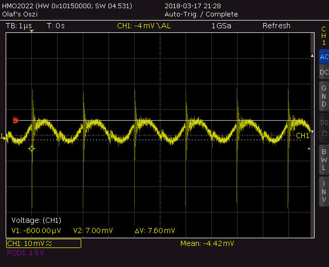

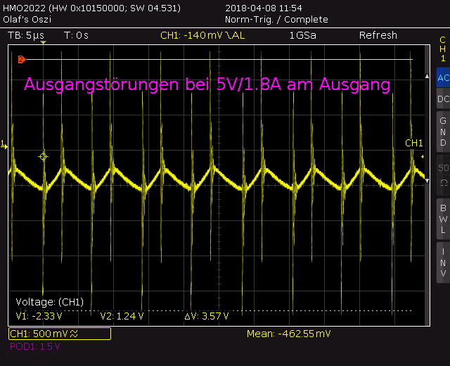

von Olaf (Gast)
Vielleicht noch mal die Ausgangswelligkeit bei maximaler Last.
Olaf

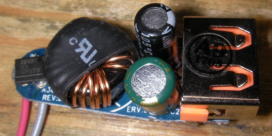

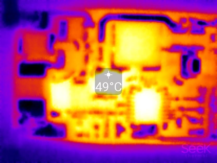

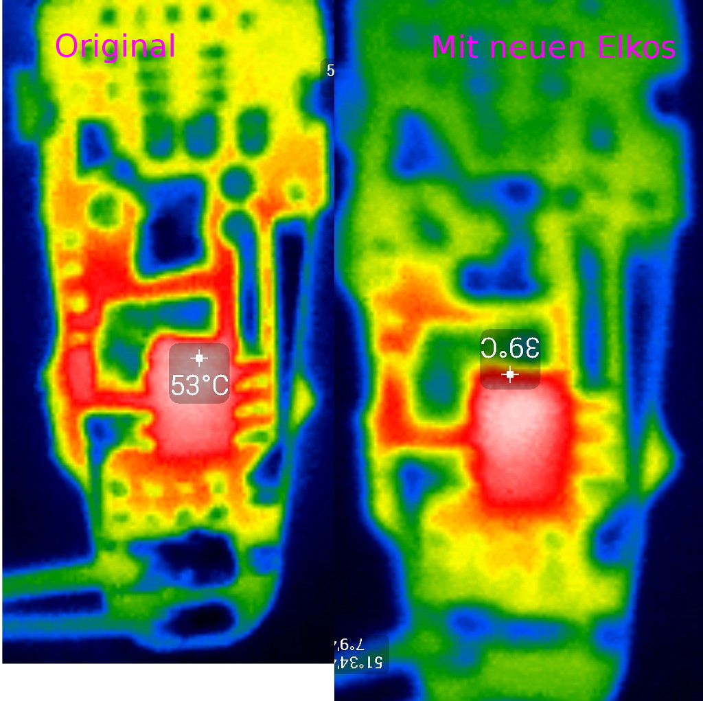

von Jürgen Wissenwasser (Gast)
Du hast recht kritisch zu sein und: bitte kein Billigsdofer einkaufen.
Z.B. habe ich als Motorradfahrer vor einigen Jahren mal das gekauft:
www.louis.at/artikel/usb-zigarettenanzuender-stecker-steckadapter-12v/10
001634/
Da drin waren ein No-name Step-down-Konverter, den man bestenfalls über
Alibaba findet, am Eingang und Ausgang jew. ein Elko (!) und eine
Induktivität. Das war's.
Keine Zener-Diode, keine Schmelzsicherung, nix.

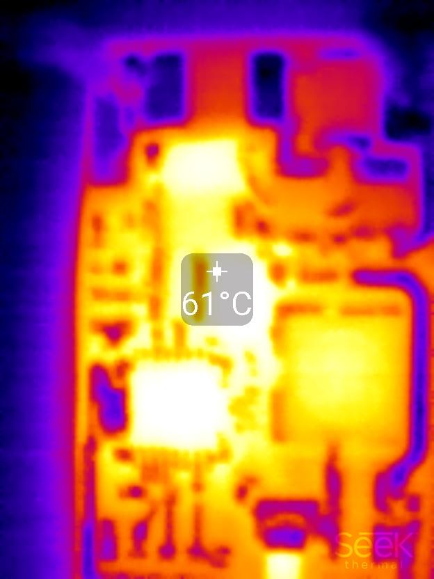

Außerdem war der Wirkungsgrad katastrophal: Ich habe das mal an ein
12V-Netzteil gehängt und mein Smartphone geladen. Schon dadurch ist das
Ding handwarm geworden - innen also wohl deutlich über 50°C. Wenn man
also mit dem Motorrad bei strahlendem Sonnenschein unterwegs ist, die
Maschine bei einer Pause abstellt und während dieser Pause ein Gerät
lädt, heizen die Sonne und zusätzlich der Motor von unten noch nach.
Damit sind die Elkos spätestens nach der 5. Saison endgültig tot.
Ich hab' Louis (o.a. Firma) das Teil zurückgegeben und empfohlen, das
aus dem Sortiment zu nehmen - schlimm, daß das immer noch drin ist.
Damit kommst du hier nicht durch!
von zyx (Gast)
Vielen Dank! Um die temperaturbelasteten Bauteile besser zu kühlen, so
viel Kupfer wie möglich stehen lassen, d.h. z.B. Leitungen an Pins 12
und 15 dicker und / oder Pins 13 und 14 auch "bekupfern", also ein paar
mm Leiterbahn dran, mit denen die Wärme abgesaugt und auf eine größere
Fläche verteilt wird.
von Olaf (Gast)
hihi..okay okay. Ich mal der Schaltplan...
Olaf

Gerade kam ein Kollege an. Er hat sich so einen Billiglader für den
Zigarettenanzünder gekauft. Leider kann man kein mehr Radio hören wenn
man den benutzt. Schaltregler ist ein HC8816. Leider kein Datenblatt
aufzufinden.
Schaltfrequenz sind 350khz. Platine ist einseitig FR2. Keine
Keramikkondensatoren sondern bedrahtete Elkos in bester (hust)
chinesischer Qualitaet sogar mit extra langen Beinen. Die Spule ist ein
Ringkern mit extra langer Zuleitung die man irgendwie krum gebogen hat

Ich hab mir auch mal so einen kleinen Zigarettenanzuender-Lader besorgt.
Grund war das ich einen Blick auf die Ladesteuerung werfen wollte.
Ich hab das Teil nach dem kauf zerlegt und gleich einen Blick
reingeworfen.
Der Buckkonverter ist ein KTG8807 und die Ladesteuerung macht ein
FP6601.
Das Datenblatt des DCDCWandler sagt 100uF am Eingang, 470uF am Ausgang.
Natuerlich LowESR vom besten. Verbaut sind 22uF am Eingang und 100uF am
Ausgang.
Im Betrieb hat er bei 14.3V am Eingang dann 500mA aufgenommen und wurde
so heiss das man die Platine nicht mehr anfassen konnten. Besonder haben
sich da die chinesichen Elkos hervorgetan. An denen konnte man sich
sogar die Finger verbrennen.
Ich hab das Teil dann modifiziert. Da sind jetzt Elkos von Nichicon und
Sanyo drauf. Ausserdem noch etwas Keramik. Damit nimmt er jetzt am
selben Handy 650mA auf und wird nur noch laufwarm. Aber ein HF-Sender
ist das Teil immer noch. Das liegt aber eher am Layout, der doofen Spule
und das man bei dem begrenzten Platz kaum Chancen hat was gross zu
verbessern.
An meinem Handy liefert er im uebrigen 5V und etwa 1.8A, an einem Sony
Z3 Tablett sind es 9,3V/1.2A. USB-Kabel in chinesicher Qualitaet werden
da bereits warm. (seufz)
Erstaunlich das der Dreck ueberhaubt funktioniert ohne nach 3Minuten
alle angeschlossenen Geraete zu roesten. Grund duerfte sein das der
DCDC-Wandler eine Temperaturueberwachung hat welche den Ausgangsstrom ab
145Grad Siliziumtemperatur runterfaehrt. Der Hersteller empfiehlt aber
eher nicht das auszunutzen. :-)
Ich sag mal so, wer an solchen Teilen sein Handy haengt ist wahnsinnig.
Aber immer hin, es gab eine Sicherung in 0603. Sonstige
Schutzschaltungen gegen Transienten im Auto sind nicht vorhanden.
Olaf
