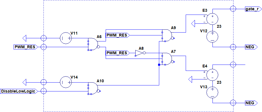

Dabei verwende ich einen isolierten Gatedriver. Das macht die Sache zwar
nicht billiger aber wesentlich einfacher.

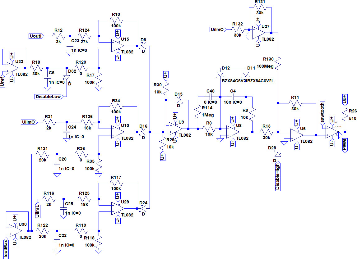

Bei einer Softwarelösung solltest du aufpassen: Die Regelung muss
trotzdem implementiert werden. Die Schwierigkeit ist hierbei jedoch die
Parameter zu identifizieren. Ich persönlich finde noch dazu im z-Bereich
weniger Literatur.

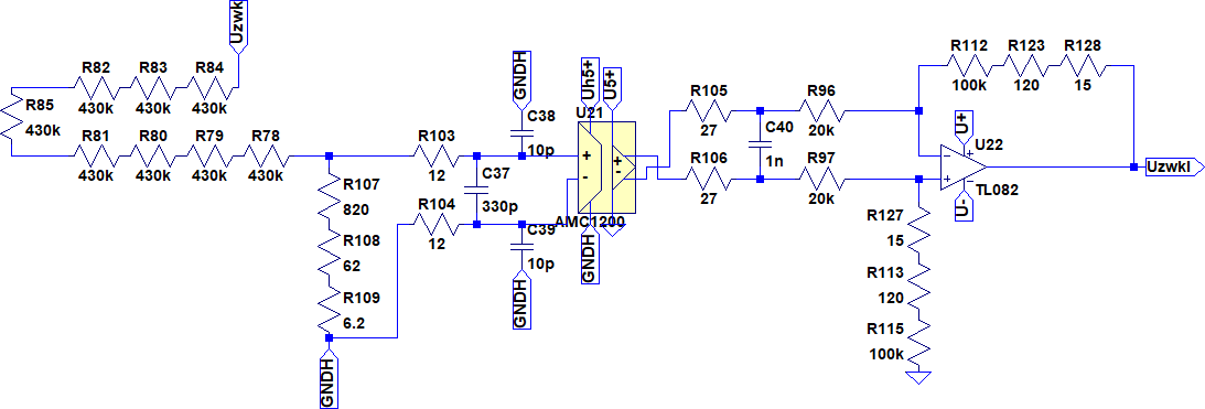

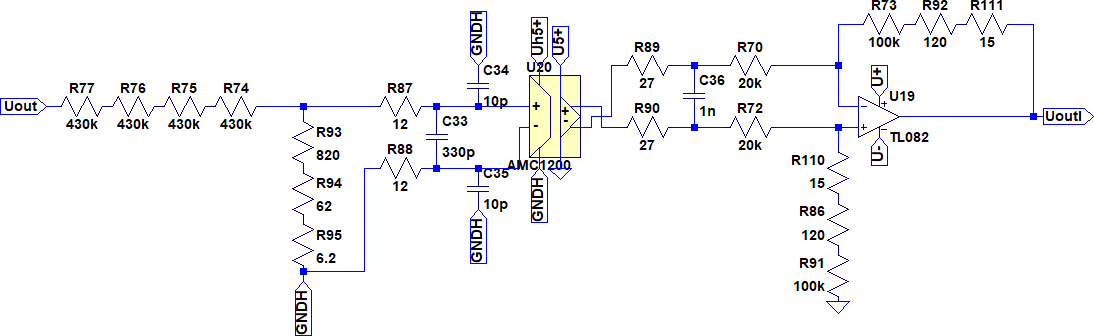

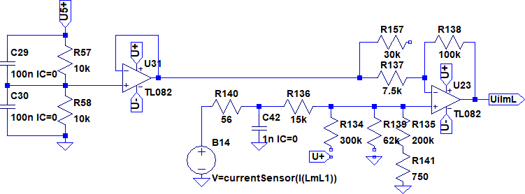

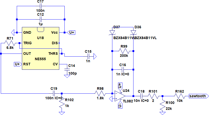

Eine Analoge Simulation ist bei mir bereits sehr vielversprechend. Dabei
überlege ich ob ich nicht den Teil der Platine, welche für die Regelung
zuständig ist, austauschbar gestalte. Damit kann ich in einem ersten
Schritt das ganze analog und nachher digital aufbauen. Dies bringt
vorallem deswegen Vorteile, da das ganze leichter zu simulieren ist.

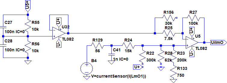

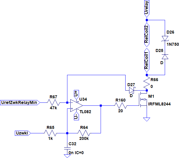

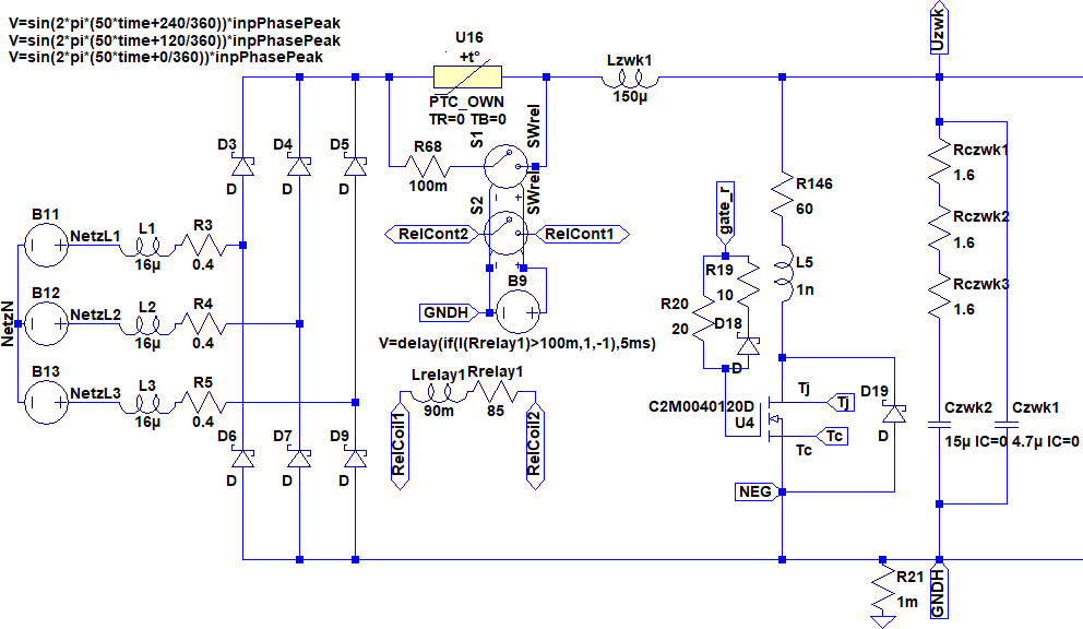

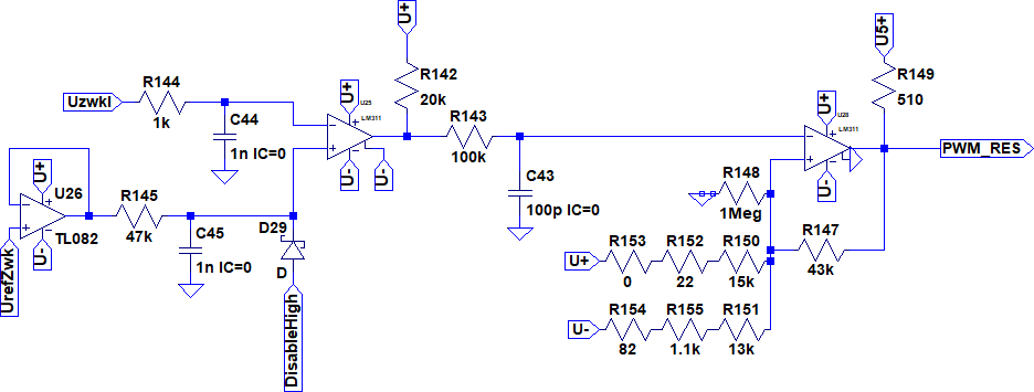

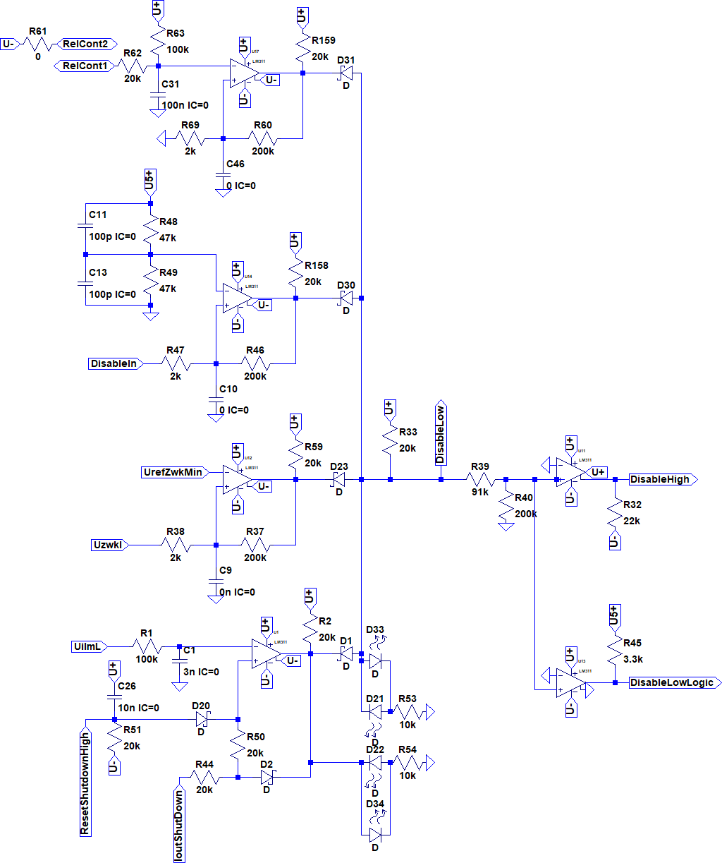

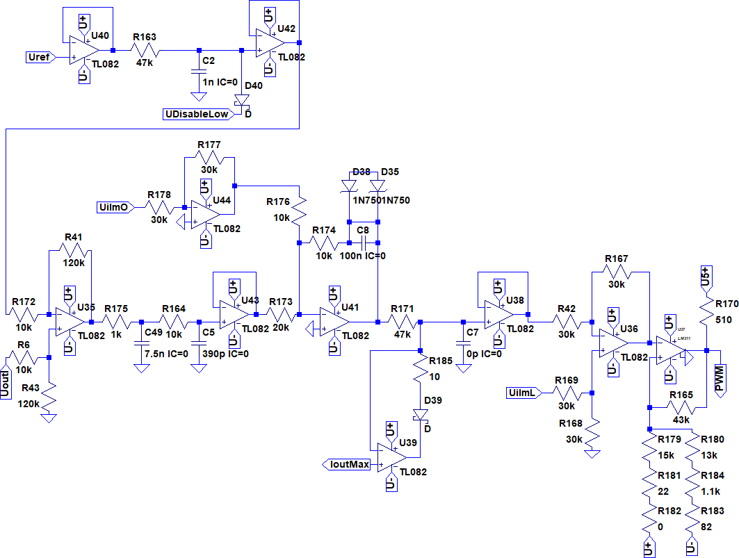

Hi Andreas
ich möchte noch mal kurz auf dein Projekt zurückkommen, weil ich es erst
jetzt geschafft habe, mir deine angehängen Bilder ins Detail
anzuschauen.
Frage:
Gibt es einen bestimmten Grund, dass alles komplett diskret aufgebaut
wurde? Dein Sägezahngenerator, deine Regelung, dein Treiber etc. ist ja
alles mit diskreten Bauteilen realisiert worden.
Oder ist das nur in der Simulation so, und real verwendest du einen PWM
Treiber oder ähnliches?

Bei diesem Projekt ist die Hardware 1:1 wie in der Simulation aufgebaut
worden. Lediglich für den FET-Treiber ist ein isolierter
Doppel-Halbbrückentreiber verwendet worden. Das hatte den Vorteil, dass
die Simulationsmodelle leicht beschaffbar waren und dass sich die
Hardware sehr ähnlich wie die Simulation verhält. (Je nach Qualität der
Simulationsmodelle natürlich.) Und das hat sich auch als relativ
Sinnvoll erwiesen, da bereits die erste Hardware (fast) wie am
Schnürchen lief. Zusätzlich haben sich die Probleme der Hardware auch in
der Simulation nachstellen lassen.
