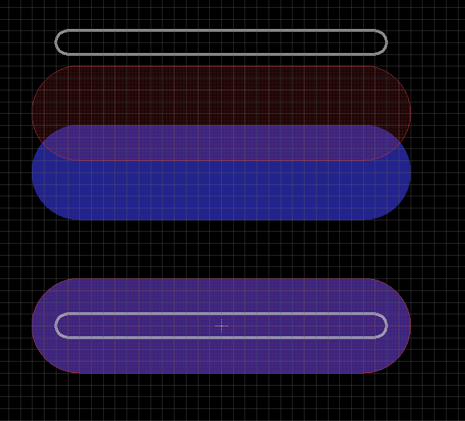

Moinsen,
ich bestelle regelmäßig bei Elecrow und hab durchgängig sehr gute
Erfahrungen gemacht.
Ich hab nun eine Design-Frage, die ihr mir vielleicht beantworten könnt.
Ich würde gerne für einige Bauteile durchkontaktierte Schlitze (plated
slots) anlegen. Ich arbeite mit Eagle 6.5. Nun weiß ich nicht, wie ich
diese Schlitze anlegen soll. Was natürlich funktioniert, ist ein Pad im
Bottom- und ein Pad im Top-Layer anzulegen. Allerdings sind diese Pads
ja nicht miteinander verbunden (durchkontaktiert).
Im PAD-Layer darf ich nichts anlegen, da ich sonst den
Layer-Abuse-Fehler bekomme.
Hat jemand sowas schonmal gemacht und hat eine funktionierende Methode
gefunden?
Vielen Dank!

... Ab Eagle 6.x kann man die beiden Pads auf Top und Bottom auch einem
Pin im Symbol zuordnen und so einen fehlerfreien DRC durchführen, ohne
irgendwelche Tricks anwenden zu müssen. ..
Ach ja, klar. Da hab ich nicht dran gedacht. Dann ist ja auch das
Airwire weg.
Also geht doch.
Werner

Eigentlich ist es umgekehrt. Eine Öffnung in der Leiterplatte wird immer
dann durchkontaktiert, wenn auf beiden Seiten Kupfer ist. Deine 2
SMD-Pads und das Langloch sind genau das, was der
Leiterplattenhersteller dazu braucht.
Mit den PADs und VIAs in Eagle bekommst du auch nur 2 mal Kupfer plus
ein Loch und den gemeinsamen Anschluss im Symbol, nur praktischerweise
alles in einem. Und bei Multilayern bekommst du automatisch Kupfer in
den Innenlagen, beim Langloch müsstest du das auch einzeln erzeugen,
z.B. per Polygon.

Ich möchte eine Platine bei Elecrow fertigen lassen, die ein
durchkontaktiertes Langloch (plated slot) enthält.
Kann ich es so machen, dass die Form des Langlochs im Dimension-Layer
(20) untergebracht wird und die Kupferflächen oben und unten zusammen im
Pads-Layer (17) angelegt werden?
(vorher war ich bei einem anderen Fertiger - der wollte die Form des
Langlochs im Milling-Layer haben, in der Mitte ein rundes Bohrloch mit
dem Slotdurchmesser und dann Pads für die Kupferfläche.
Bei Elecrow hat dieser Aufbau für Verwirrung gesorgt. Es kam eine
Rückmeldung, dass sie es anders brauchen - leider ohne, dass gesagt
wurde, wie. Daher meine Frage)

Einige Boardhersteller wollen die Daten für durchkontaktierte Schlitze
im Bohrfile haben (z.B. JLC-Pcb).
Das ist mit Eagle nicht direkt möglich (der Fräslayer wird hierfür von
JLC-Pcb nicht akzeptiert).
Es gibt einen Workaround durch Editieren des erzeugten Bohrfiles (sollte
für einzelne Schlitze machbar sein).
Einfügen von Schlitzen in das Bohrfile:
Einige Platinenhersteller erwarten gefräste und durchkontaktierte
Schlitze als Daten im Bohrfile.
Eagle kann solche Bohrfiles nicht erstellen.
Workaround:
 Jeweils am Anfang und am Ende des Schlitzes ein VIA setzen.
 Der Bohrdurchmesser soll der Schlitzbreite entsprechen.
 Allerdings ist darauf zu achten, dass dieser Bohrdurchmesser sonst
 nirgends vorkommt.
 Dadurch können diese Bohrungen nachher im Bohrfile leicht gefunden
werden.
 Dann das Bohrfile erzeugen (z.B. mit excellon.cam)
 Im Bohrfile die beiden Bohrungen durch Kommandos für einen Schlitz
 verbinden.
Beispiel für einen Schlitz mit 0,77mm Breite:
 Bohrfile öffnen und den Abschnitt mit den Bohrungen identifizieren:
 - Im Header (Abschnitt M48) das Tool mit dem für den Schlitz gewählten
   Bohrdurchmesser (in Inch) suchen.
    --> T04C0.03031 (0,03031 Inch = 0,77mm)  --> Tool ist "T04"
 - Den Abschnitt für das Tool suchen
    --> T04
 - Darunter sollten zwei Koordinaten für die beiden Bohrungen stehen:
    T04
    X289799Y51381
    X299445Y51381
    T05
 - Diese Bohrungen durch folgende Befehlskette ersetzen:
    T04
    G00X289799Y51381
    M15
    G01X299445Y51381
    M16
    G05
    T05
 Damit sind die beiden Bohrungen als Schlitz von der Bohrung 1 zur
 Bohrung 2 definiert.
 Wenn oben und unten Kupfer ist, wird der Schlitz durchkontaktiert.

AllPCP akzeptierte Millings in Pads und hat die auch dk produziert. Ist
eine Weile her, ca 2 Jahre.
JLCPCP ignoriert diese Millings und bohrt nur ein dk Loch. Nach etwas
Zirkus kam raus, die Langlöcher in Pads sollen im Dim-Layer gezeichnet
werden. Seitdem klappt das.
https://support.jlcpcb.com/article/68-instructions-for-ordering
 7. Designs about slots/CUT OUT/ millings/ v-cut
Please kindly make sure that the v-cut lines, cut outs, millings and
slots are in the same layer with the board outline. If it is not in the
same layer with the board outline, it will be missed. So please kindly
check it before you place your order.If it is missed due to they are not
in the same layer with the board outline, we will not responsible for
it.(If the slots are to be plated, it needs to be with the drill holes
in the same layer, or it will be missed easily).

Oder auch nicht. Ich habe kürzlich wegen durchkontaktiern Langlöchern
eine längeres hin und her mit JLC. Letztlich habe ich meine
durchkontaktierten Langlöcher (Plates Slots) aber bekommen. Ich musste
sie in den Drill Layer zeichnen. Andernfalls wären die Slots nicht
durchkontaktiert worden.
Zitat:
About the slots that you mention in the order W202005230411126,since you
put them in the outline layer rather than dril layer.
Our engineer will make it as non-plated through slots.
If you want to make them as plated through slots please kindly put them
in the drill layer.
About your order W202005220644623 ,already full refund you .

Durchmesser) ist das Werkzeug, weiter oben beschrieben, bei Type kannst
du das NON bei non plated löschen.
Die mit G und M beginnenden kommandos sind maschinenbefehle, ich bin zu
faul die Bedeutung jetzt herauszusuchen. Wenn ich wetten darf: T24 sagt
der Maschine, daß jetzt das Werkzeug, welches als T24konfiguriert ist,
dran kommt, G00 bedeutet: fahre an Position XY und senke das Werkzeug
und G01 bedeutet, fahre mit dem gesenkten Werkzeug bis Position X (y
bleibt gleich, da horizontaler Schlitz in meinem Beispiel und wird
deshalb weggelassen).
M30 ist Ende der Datei, M48 Start. Die anderen weiß ich nicht mehr aus
dem Kopf.
