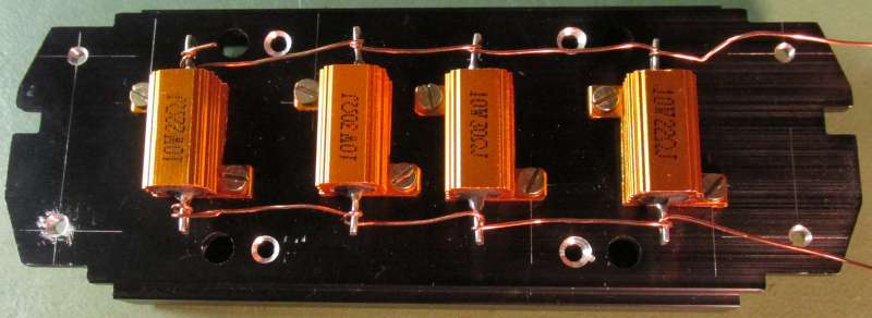

Michael B. schrieb: > Man SCHALTET lieber mit MOSFETs > Festwiderstände (z.B: im Verhältnis 1:2:4:8) um und regelt nur die > letzten 20W mit einem Transistor im Linearbetrieb aus, ... für deutlich weniger Leistung, schalten / regeln wird ein µC. Mir ist es wichtig, den FET einigermaßen kühl zu lassen, dessen R(DS) hat einen deutlichen Temperaturgang und eine ordentliche Gegenkopplung kann ich mir am unteren Spannungsende nicht leisten. (Bild vom Testaufbau, noch nicht Endverdrahtet). Bei Fets sollte man darauf achten, dass sie Linear Mode tauglich sind. Das ist weder selbstverstaendlich, noch koennen das alle. Und dann mit hinreichend grossen Source Widerstaenden arbeiten.

Zwölf M. schrieb: > Bei Fets sollte man darauf achten, dass sie Linear Mode tauglich sind. Hier gibt es ein paar IRF540, einen davon habe ich letztes Jahr gemessen - passt ganz gut für Ansteuerung mit einem D/A-Wandler an 5 Volt. > Das ist weder selbstverstaendlich, noch koennen das alle. Du minst, die Linearen werden bevorzugt von Bastlern zum Schalten eingezeichnet und die Logic-FETs dann in der Stromquelle .. grins. > Und dann mit hinreichend grossen Source Widerstaenden arbeiten. Das habe ich in meinem Testaufbau gesehen, zwei Labornetzgeräte samt drei DVMs am FET: Der Kumpel hat eine deutliche Wärmedrift! 0,22 Ohm im Source war fast nicht zu bemerken, da darf man wohl gehörig größer. In meinem Testgerät werde ich der Regelschleife vertrauen, aber bei höherem Strom und Parallelschaltung wird das ein ernstes Thema. Antwort schreibenBitte melde dich an, um einen Beitrag zu schreiben. |
