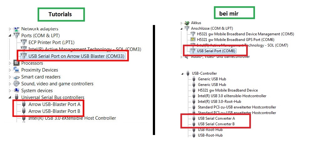

Ich würde deswgen eher raten, dass es ein Treiberproblem ist. Im
Geräte-Manager erscheinen 3 Einträge wenn ich das Board anstecke.
Allerdings heißen die anders, wie sie laut den Tutorials heißen sollten
(siehe erstes Bild). Die Treiber von trenz habe ich installiert -beide
Versionen versucht. Wenn ich versuche, den Treiber aus dem
Arrow-Installationsordner manuell zu installieren, sagt mir der
Gerätemanager, dass der Treiber schon installiert sei. Wie sieht es im
Gerätemanager bei euch aus? So wie im Tutorial oder wie bei mir?

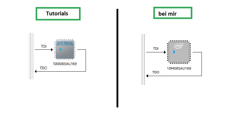

Ein weiterer Unterschied zum Tutorial seht ihr auf dem 2. Bild. Im Tut
ist diese Chipgrafik mit Altera beschriftet, bei mir mit Intel. Intel
hat Altera übernommen, ich weiß, aber vielleicht hat es trotzdem etwas
zu bedeuten.

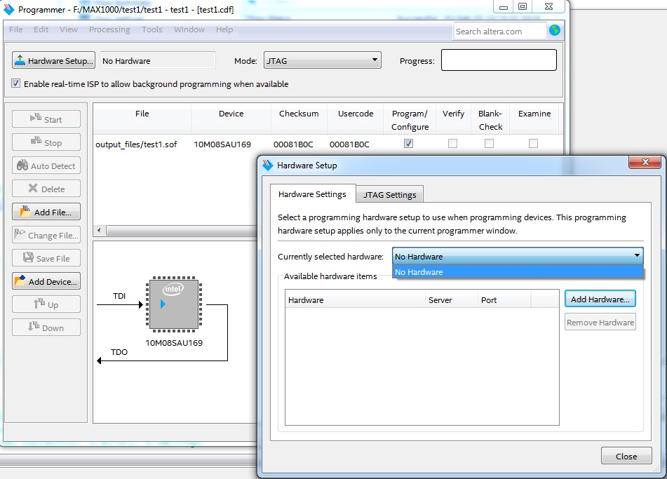

Aber seit heute erkennt der Quartus-Programmer auch garkeine Hardware
mehr und ich kann nichtmal mehr versuchen zu schreiben.
Ich habe jetzt diese 3 Treiber deinstalliert (Der Programmer hat schon
vorher nichtsmehr erkannt). Jetzt sieht es so aus (siehe 2. Bild). Ich
habe die Treibersoftware von Arrow (vom trenz-onlineshop) deinstalliert
und installiert, keine Änderung. Auch durch Neustart tut sich nichts
-auch kommen die vorigen Treiber nicht zurück. Wenn ich die Treiber
manuell installieren will, sagt mir der Geräte-Manager, dass im
Arrow-Ordner kein passender Treiber zu finden sei.

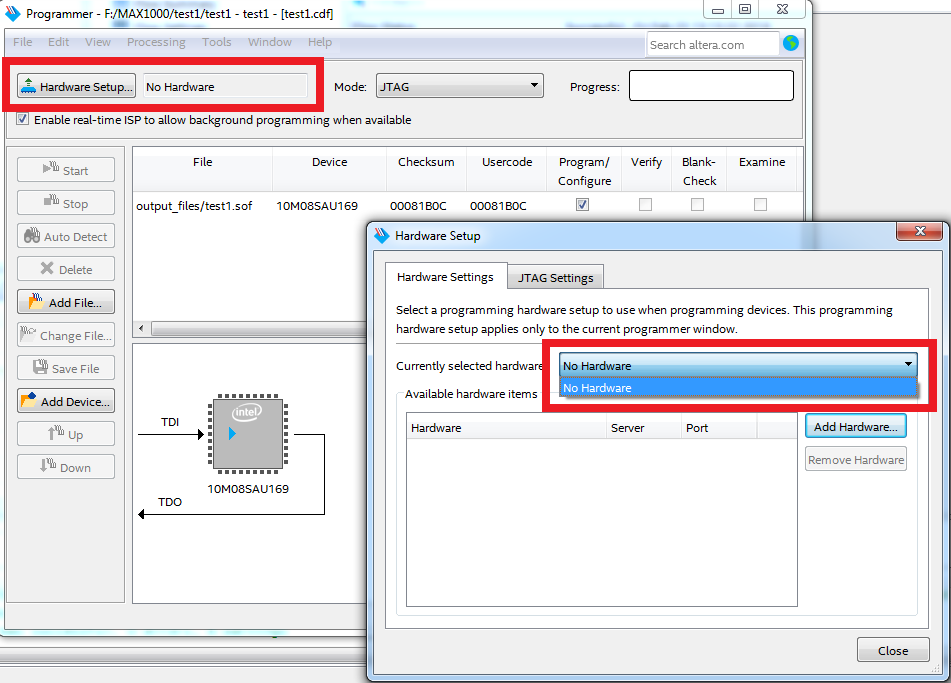

OP #5326840
Die Treiber damit es wieder so aussieht wie in meinem ersten Post, habe
ich wieder installiert bekommen. Alles sieht wieder so aus wie gestern,
als ich wenigstens schonmal versuchen konnte, zu programmieren. Nur
findet der Programmer keine Hardware (den USB-Blaster). Gestern hatte
ich den da schonmal, programmiert hat er aber trotzdem nicht, obwohl es
100% success oder so hieß. Es war, wie gesagt, immernoch die gleiche
Konfiguration auf dem FPGA...

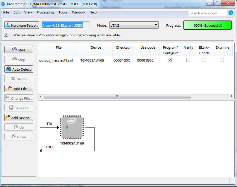

Entschuldigung, dass der Programmer den USB-Blaster heute nichtmehr
gefunden hat, war ein Firewallproblem. Jetzt bin ich wieder so weit wie
gestern. Ich kann schreiben, aber die Reaktion des Boards ist nur, dass
alle LEDs leuchten und wenn ich einen Taster drücke, läuft wieder die
gleiche Blinkeshow ab, wie zuvor. Es ist also die gleiche Konfiguration
auf dem FPGA. Irgendetwas mache ich falsch -der Programmer aber wohl
auch. Er sagt 100% success (siehe Bild), aber er hat ja nichts verändert
im FPGA....

OP #5326890
Martin O. schrieb:
> An pin A7 liegt keine LED!
Danke!! Danke Danke Danke! Und Entschuldigung an alle. Ich weiß nicht wo
ich das her habe mit A7. Ich habe diese LED jetzt an A11 gelegt und
siehe da, die dritte LED leuchtet nichtmehr! Hello World sozusagen :)
ist das schön :) :) :)
Oje, das tut mir jetzt echt Leid. Danke an alle die das hier gelesen
haben (einige laut den Downloads der Bilder)

Hi!
Hab genau das gleiche Bild, nur kann ich das Rätsel nicht lösen.
Egal welchen ich installiere, ich bekomme im Programmer immer nur "No
Hardware"
Was genau habt ihr gemacht, damit Arrow Blaster auftaucht als wählbarer
Porgrammierer?
Wie war das mit der Firewall?
Gast #5898895
Lade dir hier mal das "Diagnose-Programm" runtern. Das liest diverse
Parameter aus und du siehst sofort welche Konfiguration dein System hat
und was läuft bzw. erkannt wird, oder auch ncht.
Ab und zu startet Quartus den JTAG-Server nicht von selbst (liegt an
Quartus, nicht dem USB-Programmer2).
Das Diagnose Program startet den automatisch mit bzw. neu.
https://shop.trenz-electronic.de/de/Download/?path=Trenz_Electronic/Software/Drivers/Arrow_USB_Programmer
