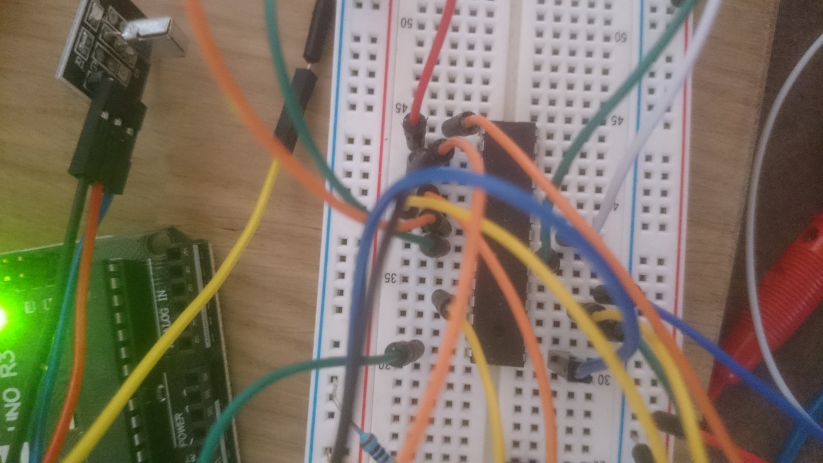

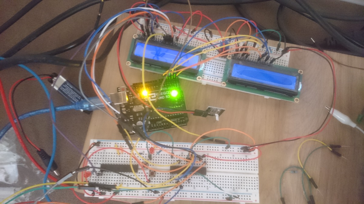

von it_is_me (Gast)
Schaltplan des ATmega328Ps ist der eines Arduino Uno R3-Boards.
Hier einmal die Verbindungen des ATmega8As:
IR Receiver:
Data -> PB1
VCC -> +5V
GND -> GND
µC:
GND -> GND
VCC -> +5V
AVCC -> +5V
PB1 -> IR Receiver Data
PD0 -> LCD D4
PD1 -> LCD D5
PD2 -> LCD D6
PD3 -> LCD D7
PD4 -> LCD Enable
PD5 -> LCD RS
Stromversorgung kommt über USB.
Zwischen VCC und GND am µC noch ein 100nF KerKo.
Ich kann sonst, wenn nötig, auch noch einen richtigen Schaltplan
erstellen.
Foto kommt gleich. Aber bitte nicht wundern, die Verkabelung ist sehr
chaotisch, ist auch nur ein Testaufbau und keine fertige Schaltung.
von it_is_me (Gast)
Hier die Bilder.
Wenn ihr noch einen Teilbereich genauer haben wollt einfach sagen.

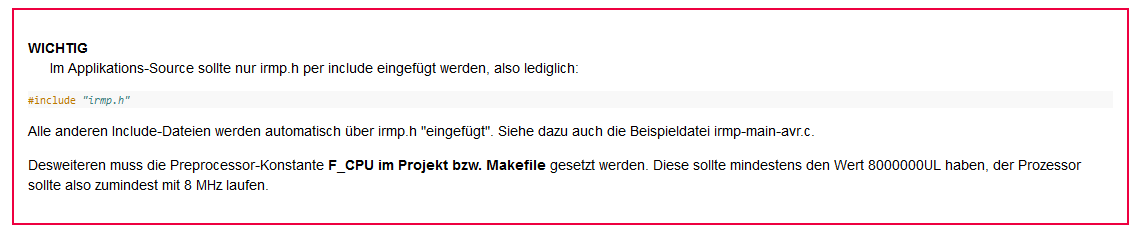

Dieses Makro wird in irmpsystem.h definiert. Wenn du wie dokumentiert(!)
irmp.h includierst, dann wird von diesem erst irmpsystem.h und später
irmpconfig.h includiert.
> Weitere Probleme sind, dass in irmpprotocols.h <stdint.h> eingebunden
> werden muss, damit uint8_t benutzt werden kann.
Auch diese Typen werden in irmpsystem.h definiert.
> Außerdem funktioniert der Mechanismus mit
#if !defined(_IRMP_H_) && !defined(_IRSND_H_)
> #  error please include only irmp.h or irsnd.h, not irmpprotocols.h
> #endif
> nicht.
Dann machst du etwas falsch.
> Außerdem wird irgendwie F_CPU undefined. Ich schreibe #define F_CPU
> 16000000L ganz oben in main.c und trotzdem beschwert sich delay.h die
> ganze Zeit, dass F_CPU nicht definiert wurde.
Weil du es falsch machst.
> Wenn ich aber mit -DF_CPU=16000000 kompiliere, dann funktioniert es.
Weil es so richtig ist.
Zusammenfassung: du hast die Dokumentation nicht gelesen (welches
Headerfile sollst du im Anwendungscode includieren) und du hast keine
Ahnung, wo man globale Makros wie F_CPU definieren muß. Kein Wunder, daß

von Frank M. (ukw) (Moderator) Benutzerseite
it_is_me schrieb:
> in irmpconfig.h muss AVR_ATMEGA definiert sein, um das Ziel als Atmega
> zu identifizieren.
Nein, die Konstante AVR_ATMEGA wird nirgendwo im IRMP-Source
abgefragt. Lediglich ATMEL_AVR. Und diese Konstante wird automatisch
in irmpsystem.h gesetzt, wenn es weder ein PIC noch ein STM32 noch ein
STM8 noch ein ESP8266 noch ein TI Stellaris noch ein Teensy noch Linux
noch Windows ist.
> Wahlweise man ergänzt beim Kompilieren -DAVR_ATMEGA="" oder man ändert
> es auf AVR, was sehr wohl definiert wird.
Das ist Unsinn. Wenn Du ausschließlich irmp.h includest - wie es im
Artikel angegeben ist - kann dieser Fehler nicht auftreten. Siehe auch
Bild oben.
irmpprotocols.h wird automatisch von irmp.h included. Du brauchst nur
irmp.h zu includen, also
#include "irmp.h"
> Außerdem funktioniert der Mechanismus mit#if !defined(IRMP_H) &&
> !defined(IRSND_H)
> #endif
> nicht.
> Dies wird, warum auch immer, jedes Mal ausgelöst. Ich inkludiere aber
> nur irmp.h.
Glaube ich nicht. Irgendwas machst Du falsch, denn irmp.h definiert
IRMP_H und damit kann die obige Fehlermeldung *nicht kommen*:
#ifndef _IRMP_H_
#define _IRMP_H_
#include "irmpsystem.h"
Das ist im Artkikel dokumentiert: Du solltest entweder in der IDE oder -
wenn keine IDE eingesetzt wird - im Makefile -DFCPU=16000000UL
definieren und nicht im Source. Siehe auch Bild oben - Hardcopy aus dem
Artikel. Der Text ist im Artikel auch extra rot umrandet, damit man ihn
nicht übersieht.
> Wenn ich aber mit
> Naja, ich flashe es jetzt einmal mit diesen Änderungen und mal sehen...
So ist es auch richtig(!), siehe Artikel IRMP.
> Bild oben.
> nicht übersieht.
