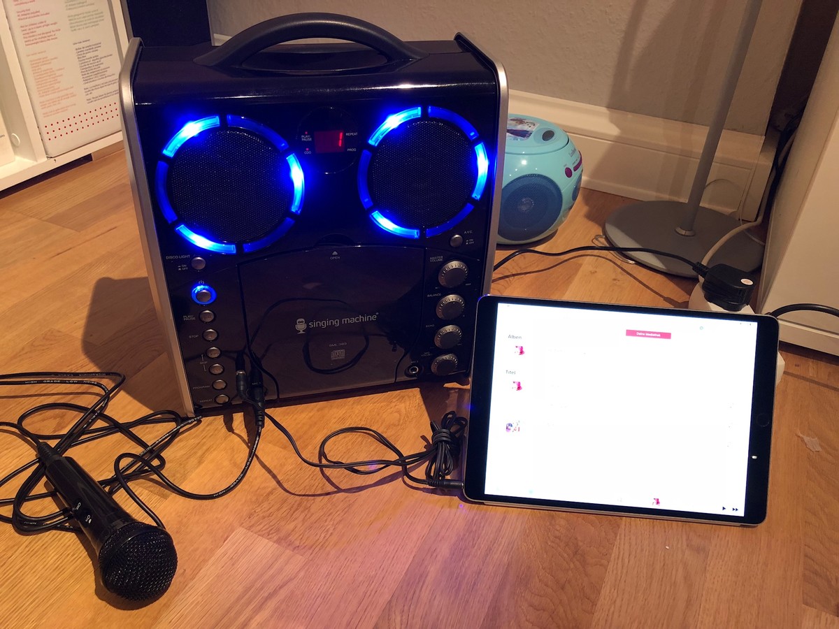

Hallo zusammmen,
mein Söhnchen hat sich eine Karaoke-Maschine gekauft.
Singing Machine SML 383
https://www.amazon.de/Singing-Machine-SML-383-Tragbarer-Karaoke-Player/dp/B00KREMFFM/
Grundkonzept: CD-G (CD mit Graphik) spielt Vocal-Musik, Ausgabe von
simpler Pixel-Grafik auf einen TV. 2 Mikrophone mit Echo-Feature werden
reingemischt, mit  einem Verstärker zusammen mit der Musik ausgegeben.
Ein paar LEDs blinken als "Disco-Beleuchtung".
Jetzt haben wir aber keine Lust CD-Gs zu kaufen oder zu brennen.
Wir würden lieber einfach ein iPad mit Karaoke-App anschliessen, dann
fällt auch der Bedarf für einen TV weg.
Natürlich ist das Ding dann nur noch Verstärker/Lautsprecher und Mischer
mit Echo-Effekt für's Mikrofon, aber so isses halt :-)
Also braucht es ein Line-In, das es so noch nicht gibt - die wollen ja
CDs verkaufen.

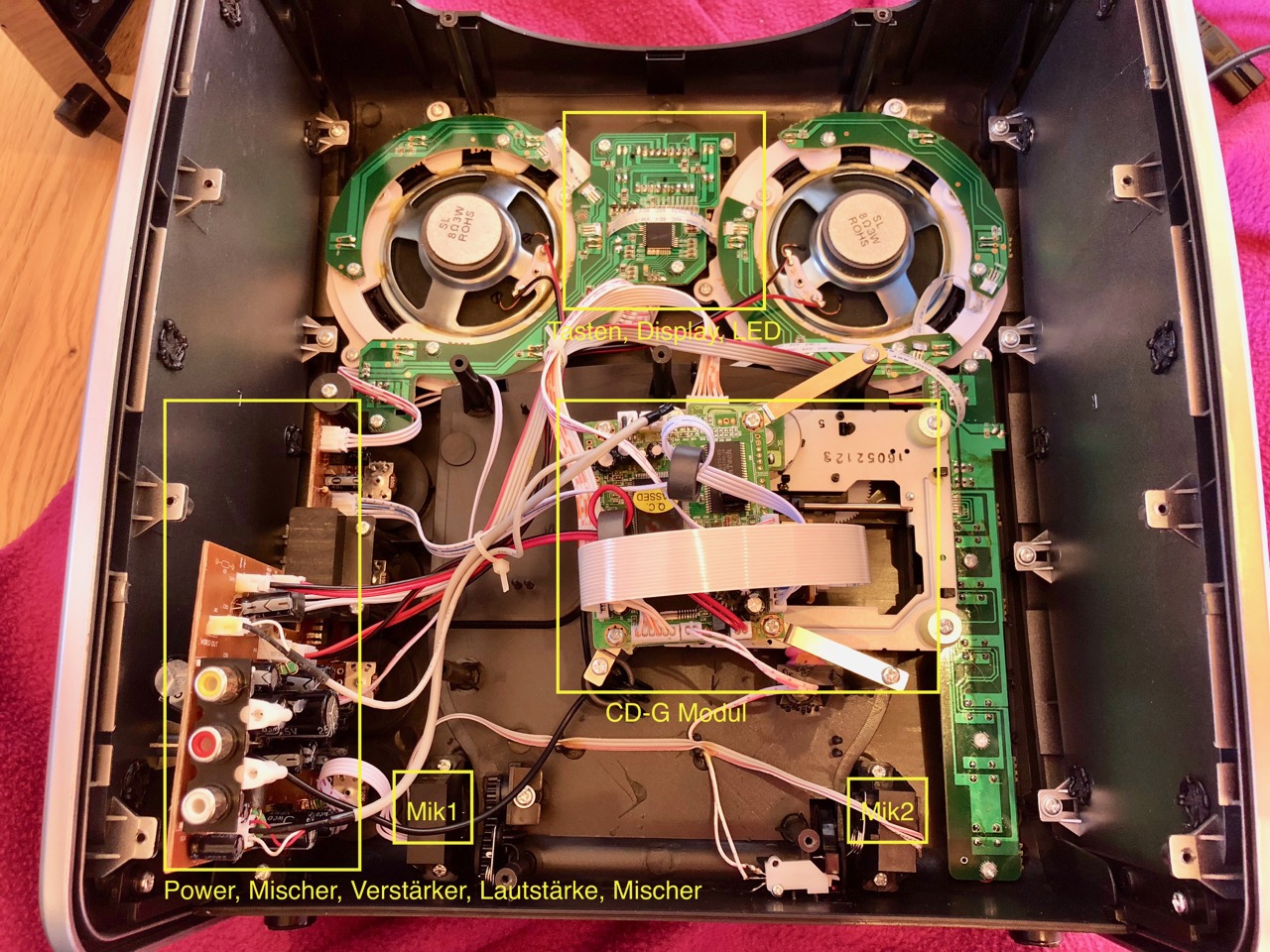

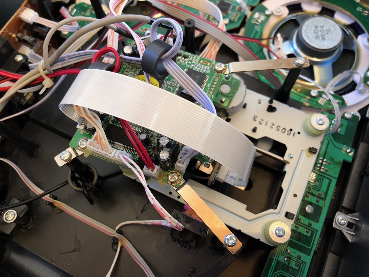

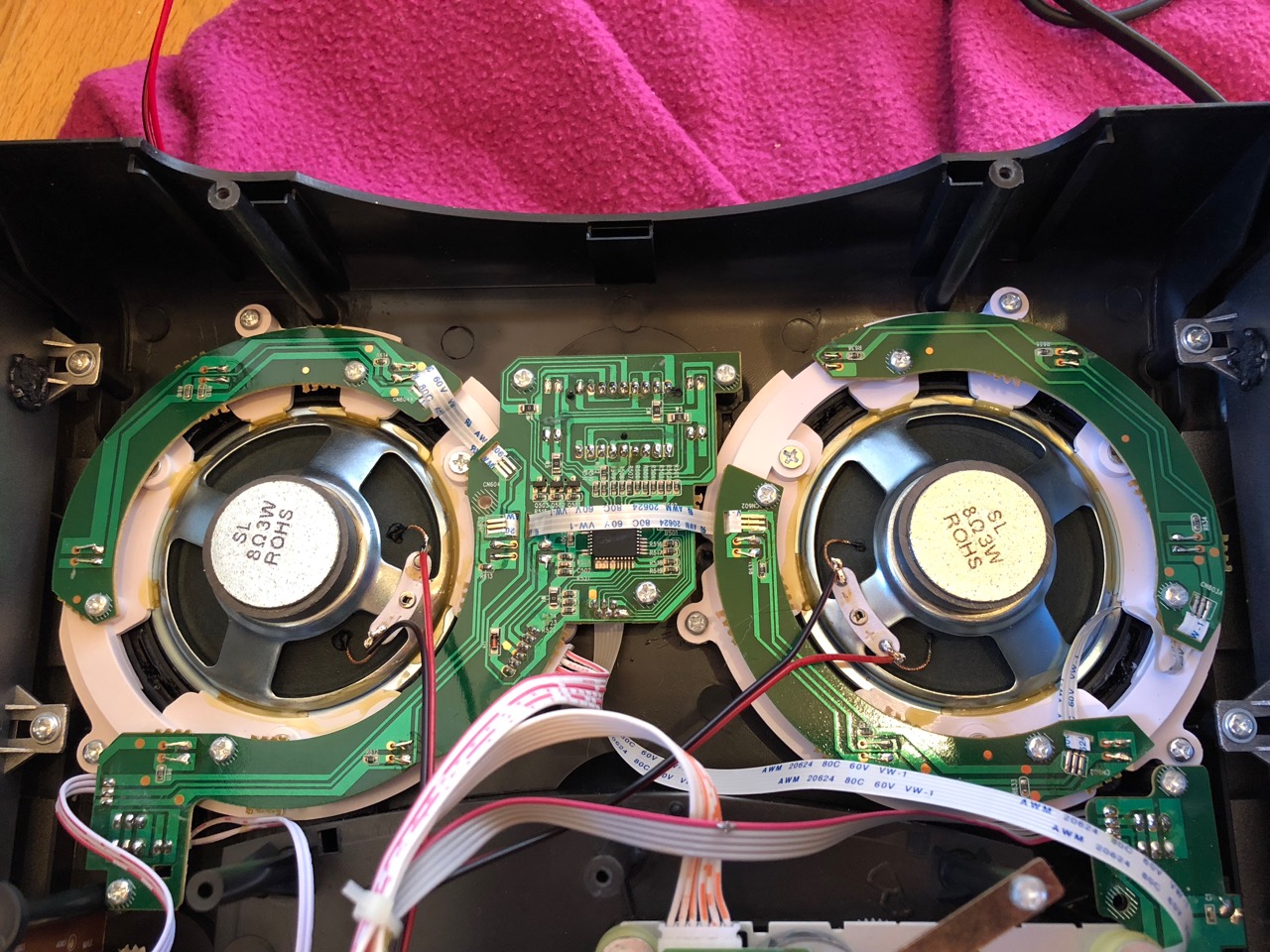

Anbei ein paar Fotos von dem geöffneten Teil, die groben Komponenten
gezeigt.

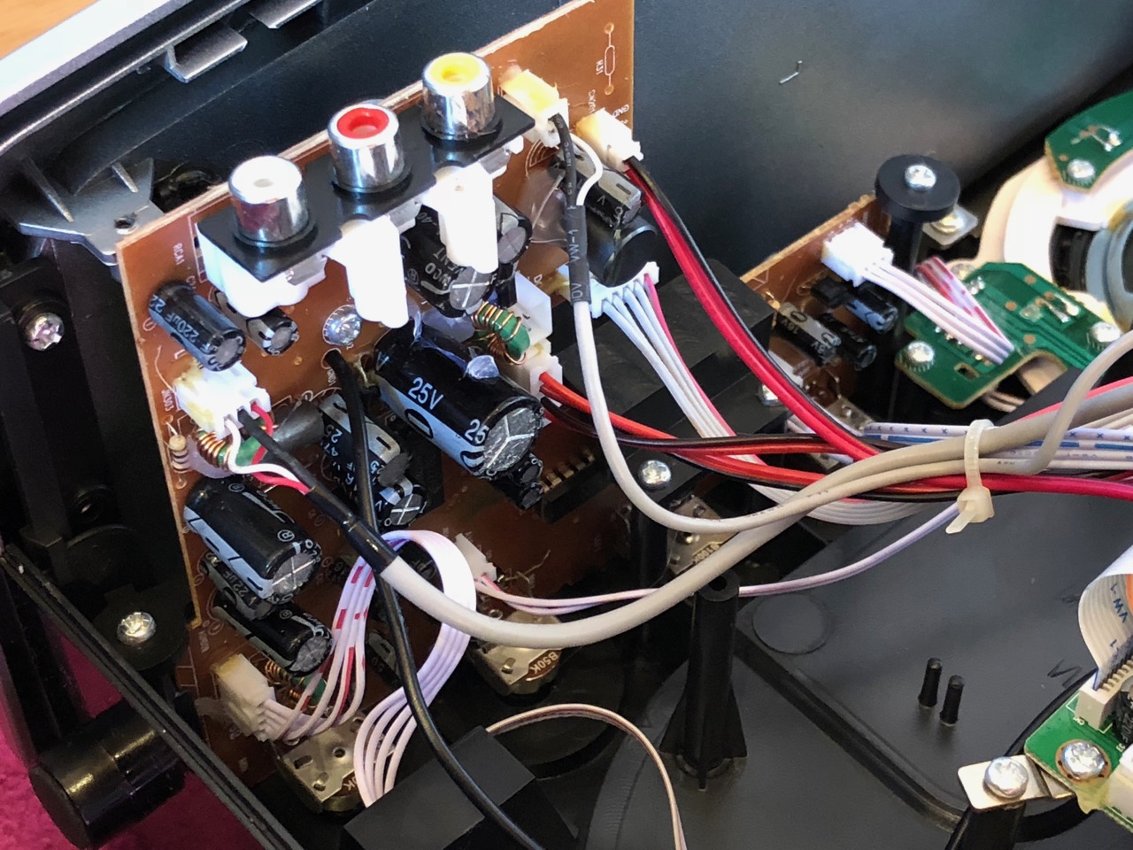

Der Eingriff muss jetzt auf der Power-Verstärker-Mischer-Platine
stattfinden.
Das eine IC darauf ist ein simpler Verstärker.
Das zweite IC habe ich nicht gefunden, was ist das, was könnte das sein?
Ist das zweite IC ein Mischer, das Echo-Feature?
Ich sehe gerade zwei Punkte, wo ich das Line-In unterbekomme:
- parallel zum CD anklemmen, d.h. Y-Kabel machen und einen Klinkenbuchse
vorne reinbohren. Ich würde davon ausgehen, dass da ein
Line-Level-Signal kommt
- das unbekannte IC wäre ein Mischer, dann könnte es noch einen weiteren
Eingang haben.
Lieber wäre mir Zweiteres, ich sehe aber auch kein Problem mit der
ersten Variante.
Was meint ihr? Wo würde ihr angreifen?

OP #5327948
Noch ein Häppchen:
https://detail.1688.com/offer/553744157799.html?spm=a261b.2187593.0.0.14a877b2PZTiee
In "deutscher" Übersetzung:
"CIC56399 PT2399 Original authentische BOM One-Stop-Unterstützung
STC-Digital-Echo-Chip-IC"
Es ist also vermutlich nur ein Echo IC und sonst nix.
Dann wäre es auch verständlich, dass man den so selten findet, das ist
ja eine Spezialanwendung, die jetzt nicht jeder benötigt...
