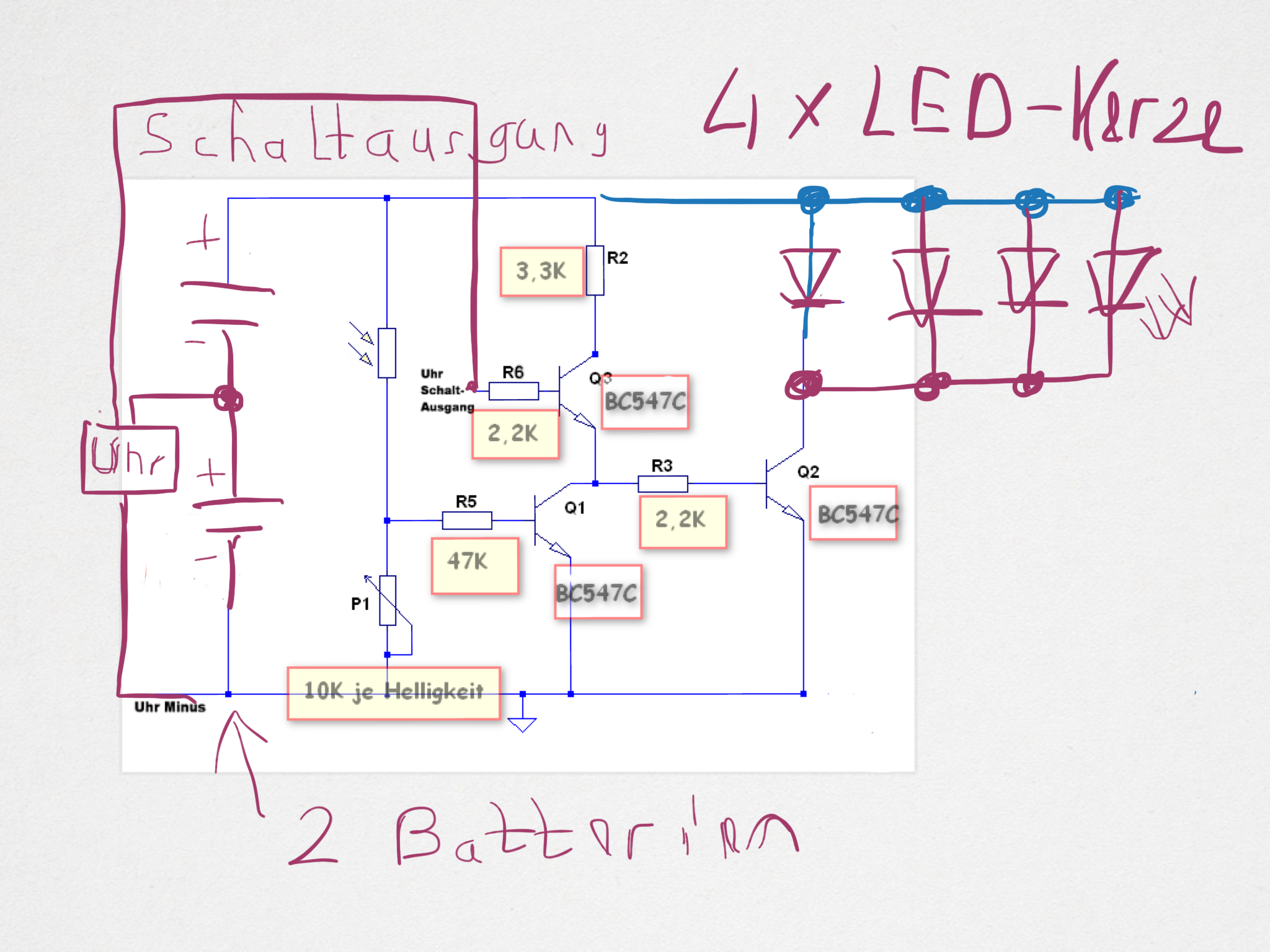

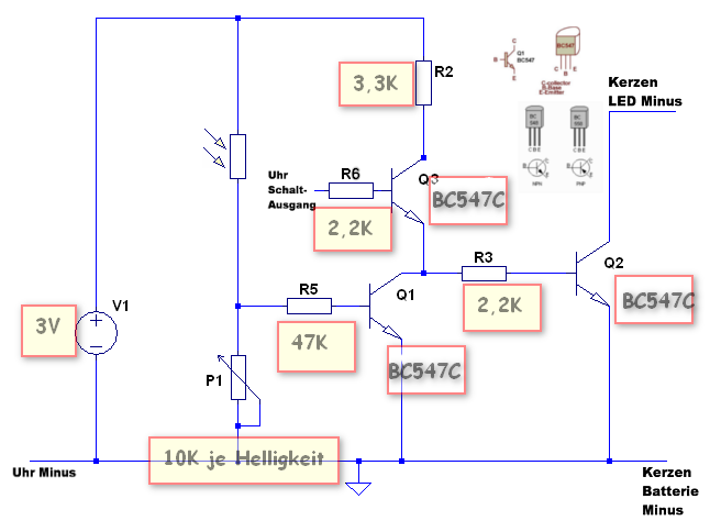

Zur Zeit betreibe ich erfolgreich in dem obengenannten verlinkten
Beitrag meine Ledkerzen.

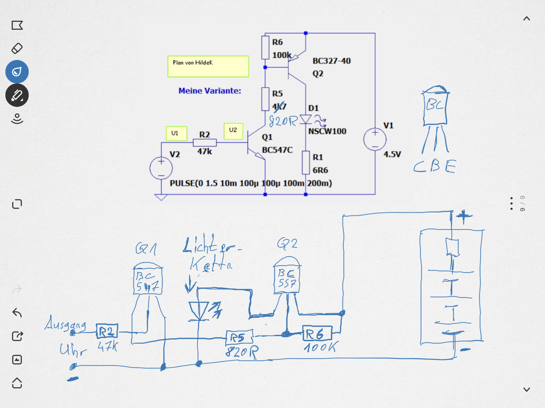

Nun wollte ich eine 10er Ledkette mit der Zeitschaltuhr ohne
Dämmerungschalter betreiben.
Siehe Schaltplan. Die 10er Kette wird mit 4,5 V betrieben.
Laut Bild habe ich 2 Anschlüsse rausgeführt.
Einen Anschluss für die Kette sowie einen für die Batteriebox.
 Die Kette von der Batteriebox getrennt, so kann ich gegebenenfalls eine
andere Kette an der Uhr anschließen.
Die Kette allein mit der Batteriebox hat 75mA.
Nun meine Problem schließe ich die Kette an der Uhr an habe ich nur 44mA
mir zu dunkel.
Die Uhr schaltet auch wie sie soll.
Was müsste ich verändern?

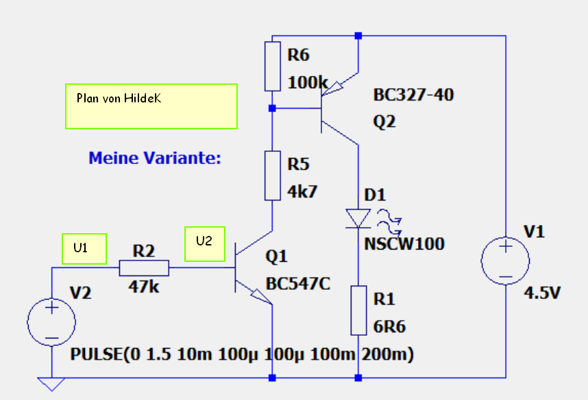

R1 kleiner. Evtl. anderer Transistor.

@Ingrid
Den Widerstand im Batteriefach kannst du etwas erhöhen. Deutlich weniger
Stromverbrauch bei trotzdem vollkommen ausreichender Helligkeit.

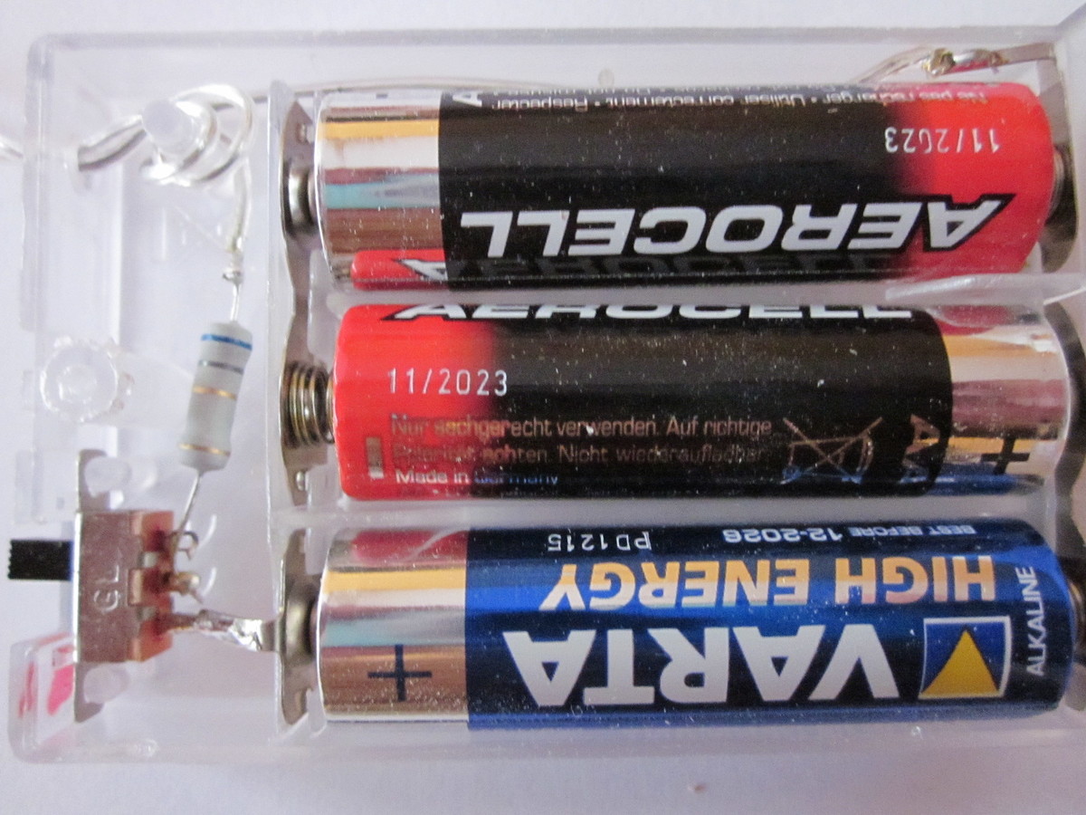

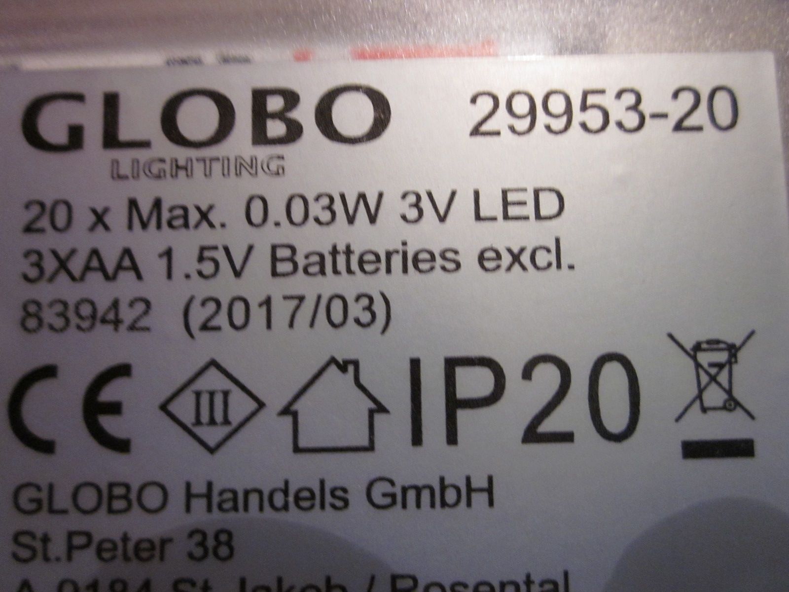

Sehr witzig. Das ist eine fertige Ledkette. Batteriebox von
Ledkette,siehe Bild.
Widerstand auf dem Bild zu sehen: Messergebnis 6,6 Ohm

R1 habe schon mit 1K probiert, komischerweise werden die Led´s noch
dunkler.
Vielleicht hast du noch eine Idee.

Hatte R1 vorher wirklich 2K2?
In dem anderen Thread hast Du schöne Schaltbilder mit Messwerten
gepostet. Kannst Du das hier auch machen?

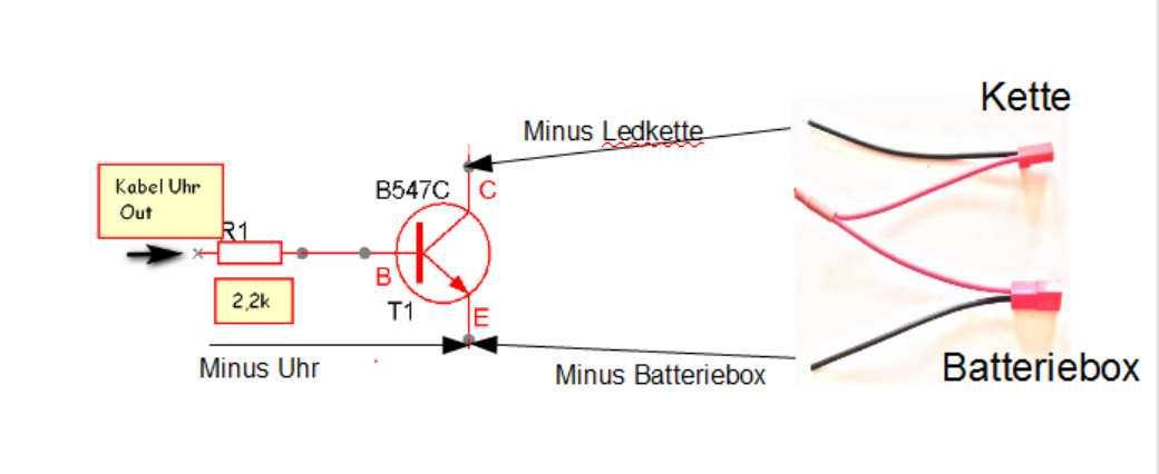

von Ingrid S. (i-s)
Ach ja die Uhr hat natürlich ihre eigene Versorgung mit 1,5V.
R1 war wirklich 2K2.
Messergebnisse, zur Orientierung , siehe Bild
U1:
an= 1,2V
aus =0
U2:
an=0,650V
aus= 0
U3:
an=2,18V
aus=0
von Teo D. (teoderix)
Ingrid S. schrieb:
> U1:
> an= 1,2V
> aus =0
Is ja nich mehr viel über, wenn man noch Ube ~0,7V abzieht.
Mach mal R1 ~200-330 Ohm und hoffe das die Uhr 1-2mA liefern kann.

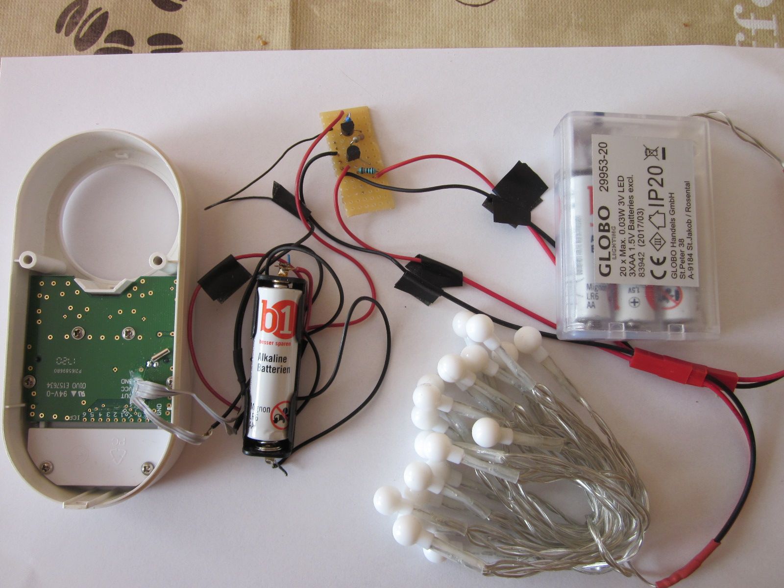

Hast Du noch ein Foto vom Aufbau in der Uhr?
von Ingrid S. (i-s)

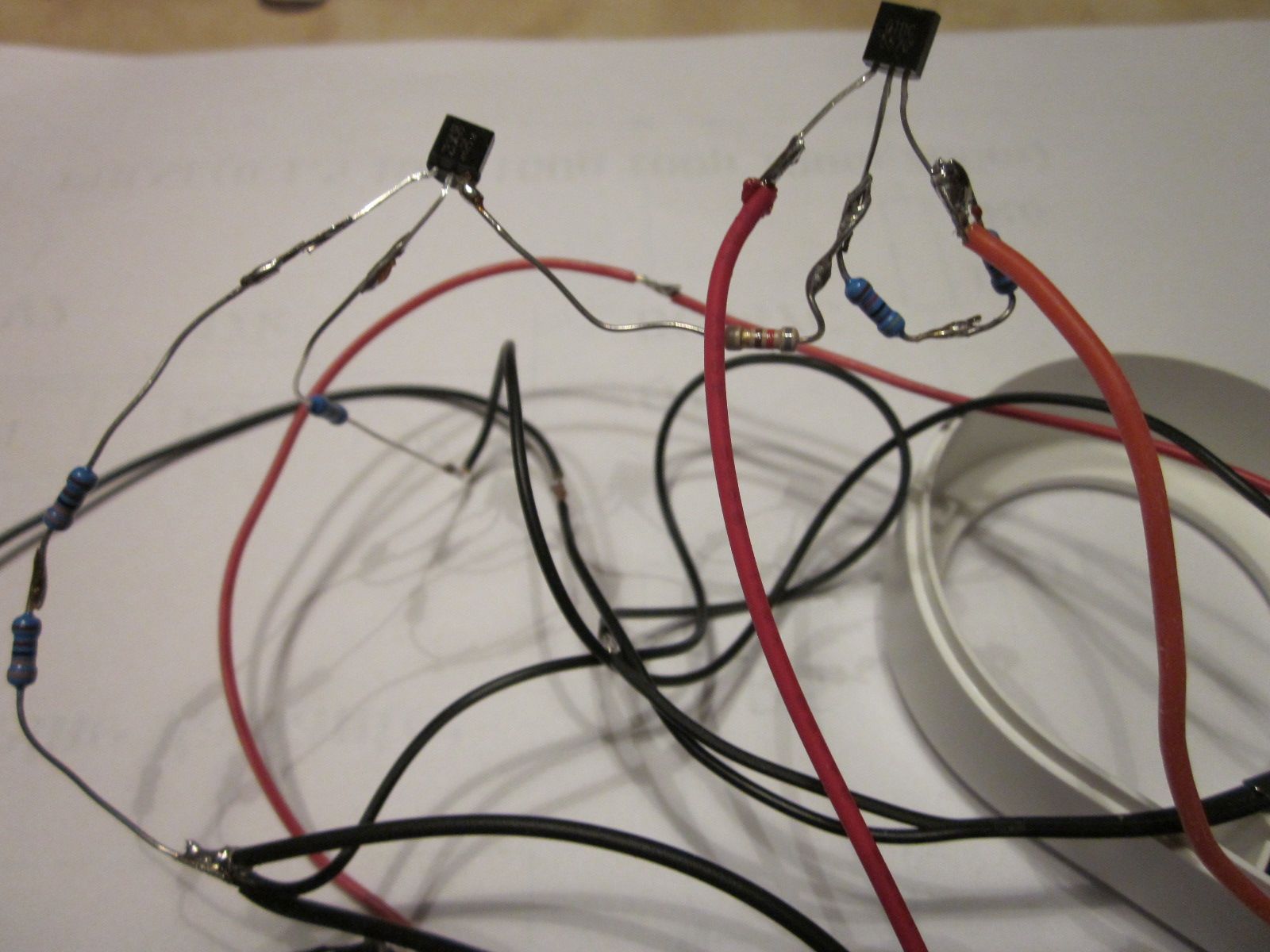

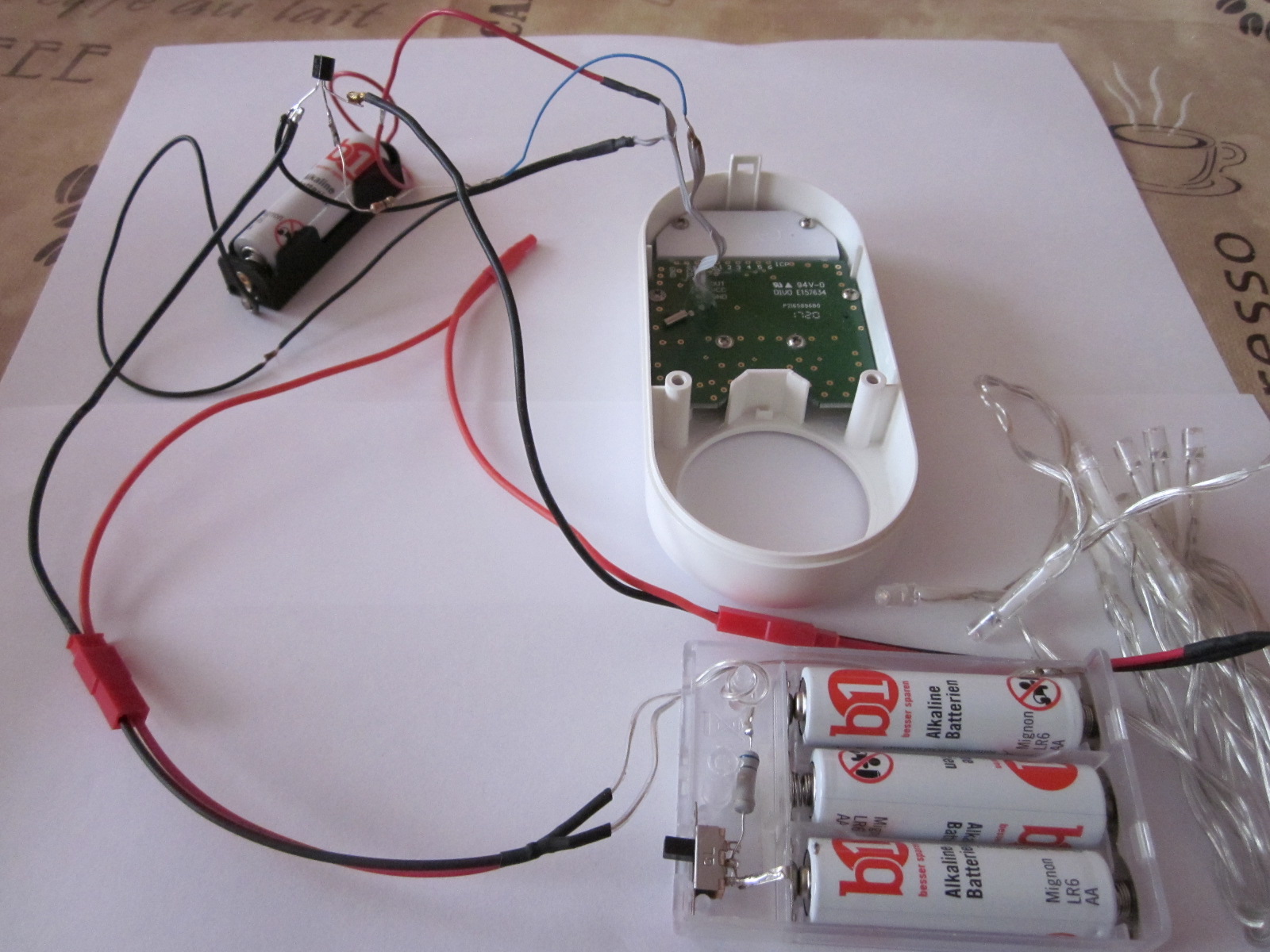

So nun neue Ergebnisse  mit Widerstand 330 Ohm
U1 = 0.660V
U2 = 0.878V
U3= 2.086V
Ledkette 3,9mA
Versuch mit Widerstand 4k5
U1=1,4 V mit und ohne Last
U2= 0,635V
U3= 2,2V
Ledkette 0,92mA
Original hat sie 75mA

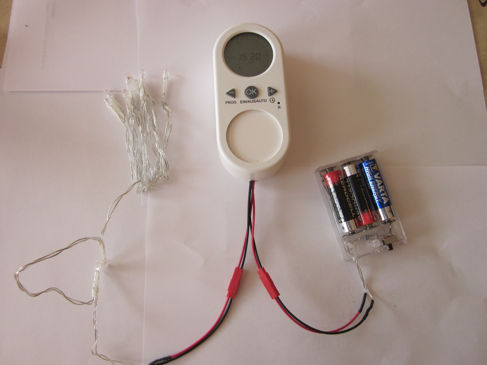

Habe mal meinen fliegenden Aufbau hochgeladen.
> U1 = 0.660V
OK, die Uhr kann den BC547c nicht treiben, zu wenig Strom (0,1mA max.?).
Da muss noch ne Verstärkerstufe dran.

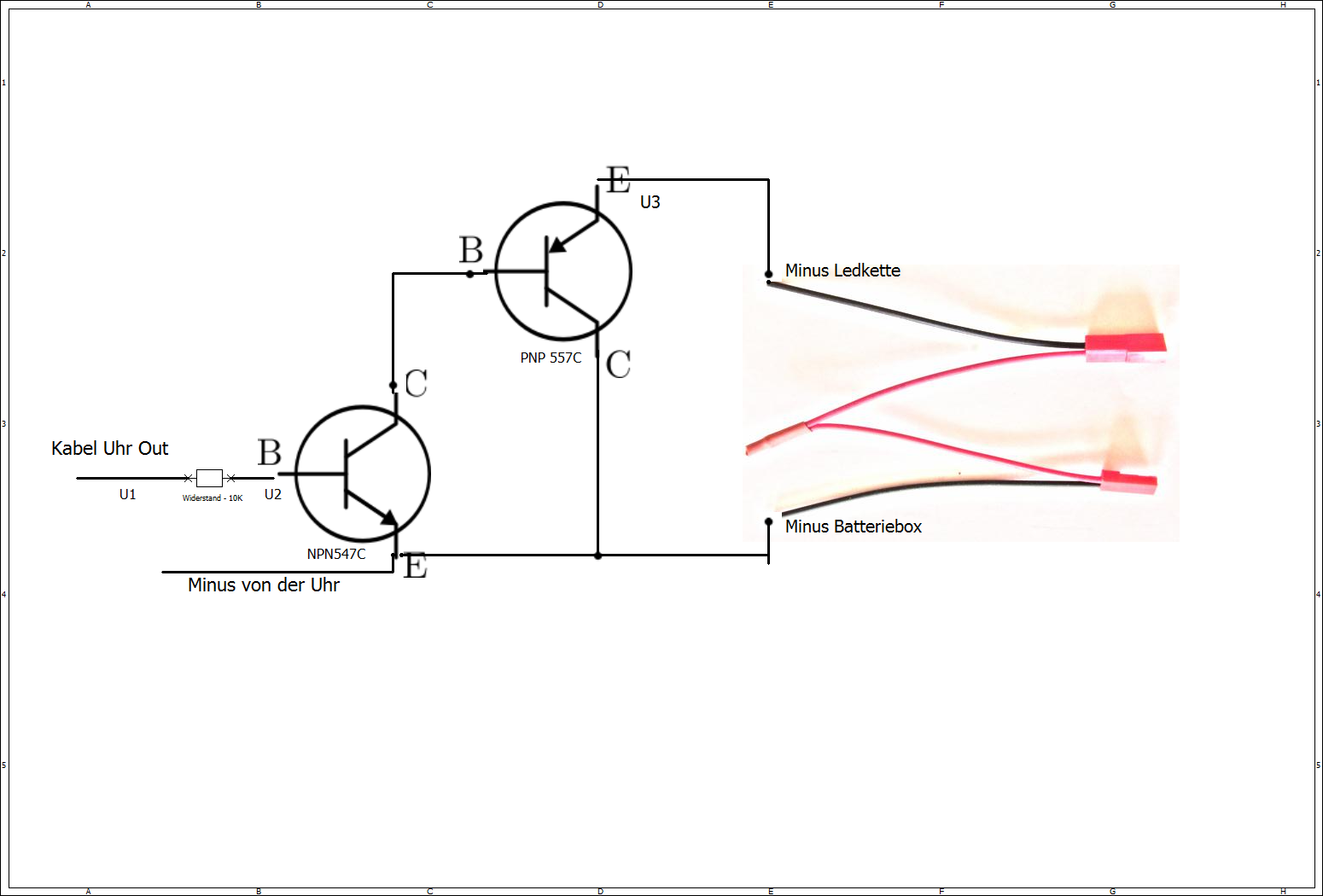

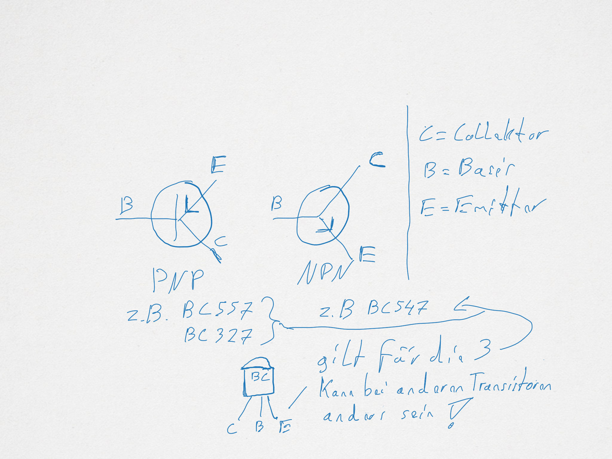

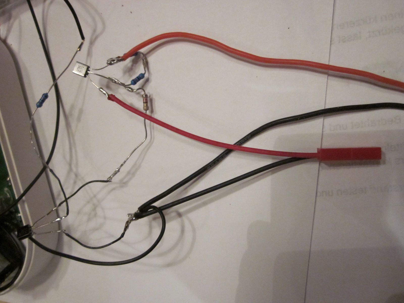

von Ingrid S. (i-s)

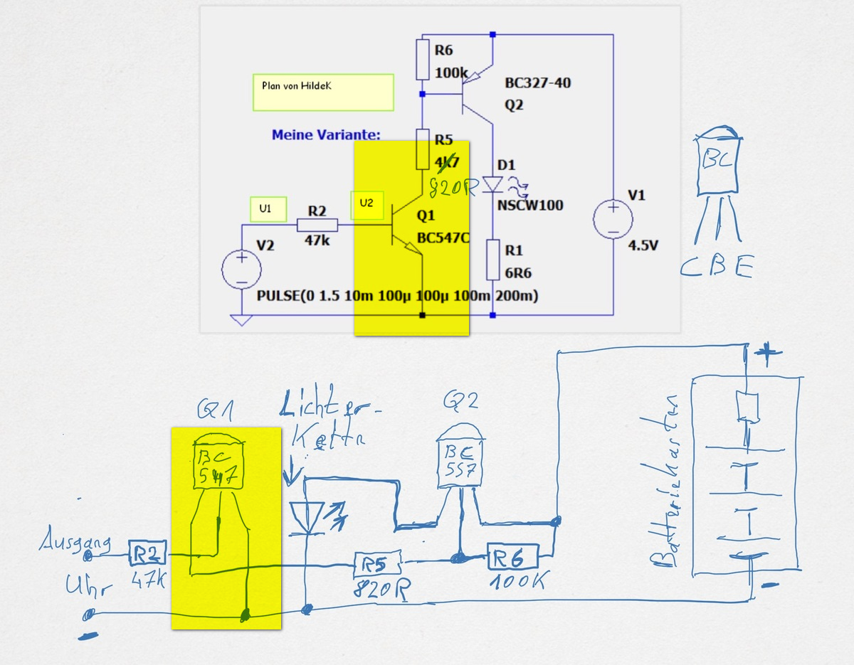

Habe diese Schaltung mit einen NPN 547C und PNP 557C nachgebaut.
Basiswiderstand 1k.
Freu:), funktioniert soweit. Ledkette hat jetzt 88mA. Original 75mA.
Ob der Basiswiderstand richtig ist, weiß ich nicht, könnt ihr mit
bestimmt sagen.
Die Transistoren habe ich gewählt, da keine anderen vorrätig sind. ;)
Bei den Messergebnissen, ist mir aufgefallen, das am PNP-Emitter 3,0V
anfallen obwohl ich eine 4,5V Box (keine Akkus)angeschlossen habe.
Die Uhr hat ihre eigene Versorgung mit 1,5V. Gibt es dafür eine
Erklärung?
Deine Zeichnung ist falsch. So speist du die 4,5V der LED-Batterie
(abzüglich Ube) in die Uhr ein! Und das Ganze invertiert auch noch.
Falls du den von mir geposteten aufgebaut hast.
[EDIT] Völliger Quatsch!
Da hängt doch direkt plus von der 4,5V Batterie(?).
[/EDIT]
Bricht die Spannung bereits bei dieser ein? Wenn nicht miss wo die
Spannung unterwegs verloren geht (Spannbusabfall über den Leitungen
messen).
Als Basiswiderstand sollten da auch 5-10k gut fuzen.

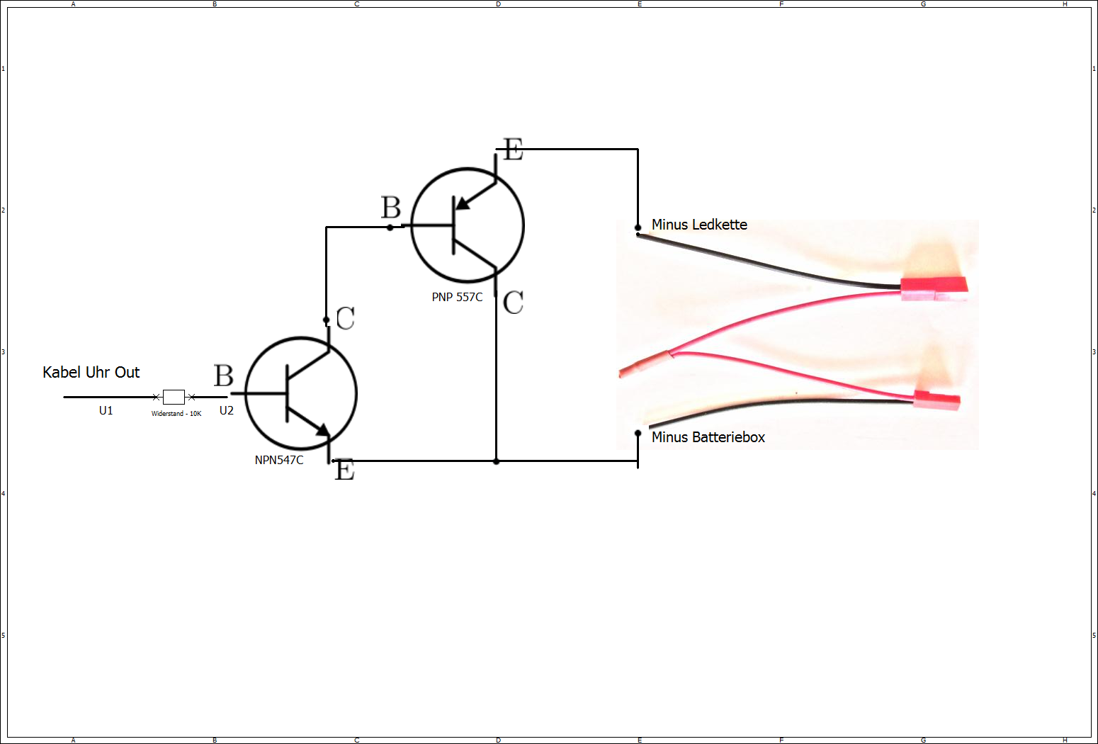

von Ingrid S. (i-s)

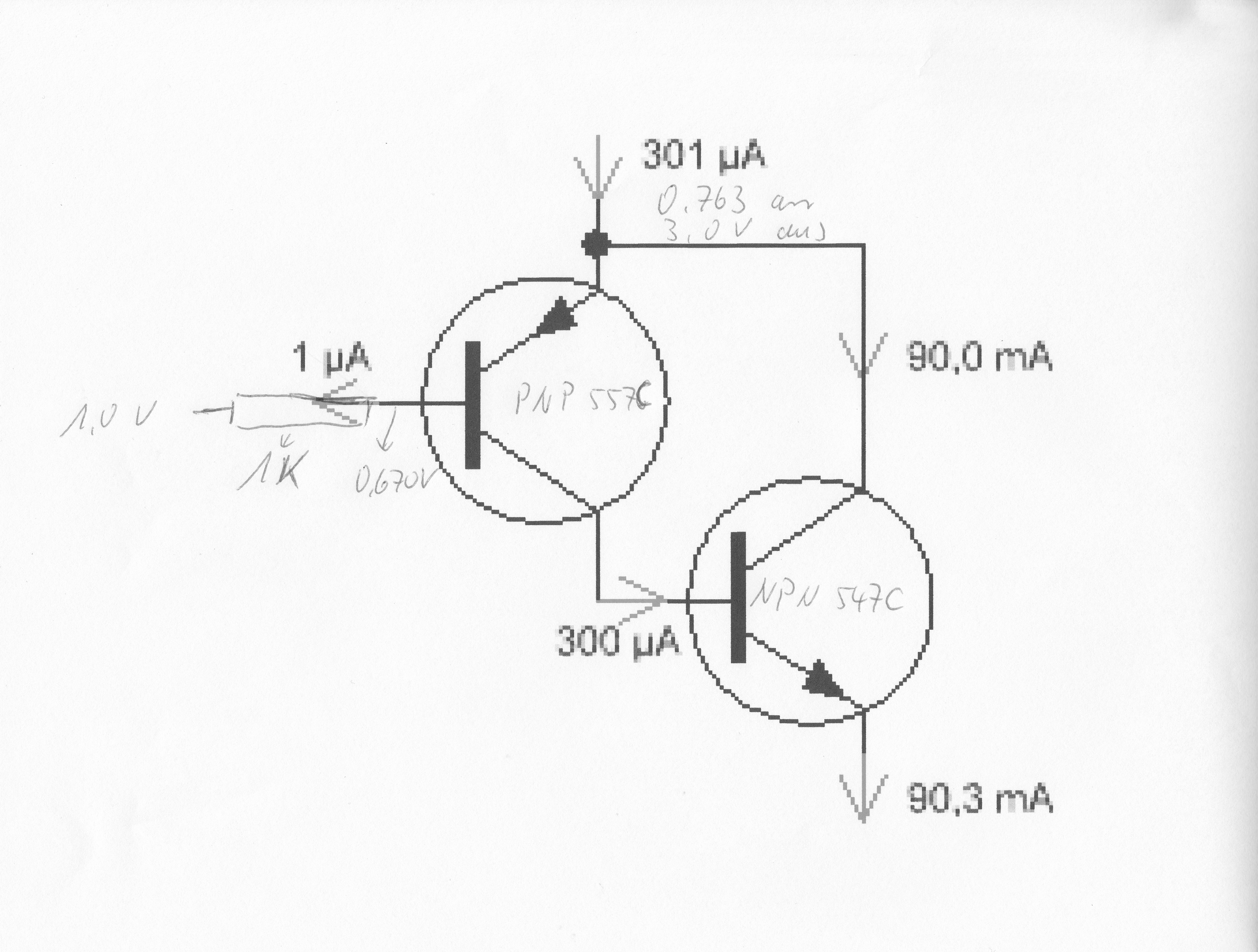

Ich habe mal den Plan hochgeladen wie ich es jetzt aufgebaut habe.
Da siehst noch einmal wo der Minus von der Batteriebox hinführt.
U1 hat jetzt 1,5V
U2= 0,614V
Widerstand 10K eingesetzt
Ledkette jetzt 82mA
Hm, wenn in der Schaltung ein Fehler ist, sag mir bitte wie ich es
richtig machen muss. Bin doch keine Elektronikern. ;)

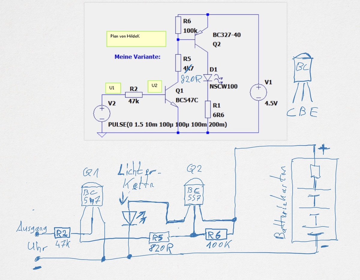

Hast doch nur falsch gezeichnet!
Vergleich selber, so passt das doch prima. :)
von Ingrid S. (i-s)
Habe Zeichnung korrigiert, hatte den minus von der Uhr vergessen.
Spielt glaube keine Rolle mehr.;)
Trotzdem noch eine Frage U3 fallen 0,814 V ab, ist das richtig?

Etwas viel, für die Schaltung und einem BC557*C*?, aber noch OK
(0,2-0,6V normal).
Du bist mit den ~85mA schon na an seinen Grenzen (100mA) da sind die
Werte dann meist nicht mehr so dolle.
Abhilfe würde ein Transistor mit mehr Ic max. (500mA) bringen, der hat
dann bei 85mA kein so hohen Uce (~0,3V).

von Ingrid S. (i-s)
Jörg R. schrieb:
> du schreibst weiter oben das die Kette Original 75mA aufnimmt. Ist das
> dann direkt gemessen, ohne die Elektronik drumherum?
> Ich frage weil du bei der letzten Messung 82mA angibst, und das obwohl
> U3 ca. 0,8 Volt beträgt. Der Strom wäre also noch höher wenn U3 kleiner
> wird. Welches Messgerät (Typ) verwendest du? Welcher Messbereich? Hast
> du bei den Messungen immer im selben Bereich gemessen?
Wenn ich den Basiswiderstand verändert habe, gab es immer andere Werte
bei der Ledkette.
Also die mA-Angaben sind jetzt immer mit Elektronik.
Die 75mA sind ohne Elektronik gemessen, also Originalzustand.
Messgerät von Pollin Extech MN16.
Habe mal ein Bild Hochgeladen und den Bezugspunkt der Messung
eingezeichnet.

von HildeK (Gast)
> eingezeichnet.
Die Version gefällt mir noch immer nicht.
Ich habe dir mal den Vergleich zwischen deiner und meiner Version
hochgeladen. In deinem Vorschlag wird der PNP nie voll durchgesteuert,
es fallen dort mindestens 0.7V ab. Gerade bei weißen LEDs und nur 4.5V
Batterieversorgung ist das zu viel, weil schon ein geringes Nachlassen
der Batteriespannung den Strom drastisch reduziert.

von Ingrid S. (i-s)
So habe den Plan von HildeK nachgebaut. Bis auf den PNP, habe nur 557C
Hm, die Ledkette hat jetzt nur 19mA, original 75mA.
U1= 1,6V
U2= 0,980V
Was müsste verändert werden? Die Variante von Theo hat es ja
funktioniert.
habe aber noch nicht die modifizierte nachgebaut. Also nur Deine.
R5 ist viel zu groß, um genügen Basisstrom für den BC327 durch zu
lassen.
Mach den mal auf 720 Ohm (200-800 Ohm sind OK).
EDIT: Kleiner Rechenfehler.
R5 bis 1K sollte auch noch bei 4V LED-Batteriespannung ausreichen.

von HildeK (Gast)
Ingrid S. schrieb:
> U2= 0,980V
Kann nicht sein. Das dürfen nicht mal 700mV sein.
Ingrid S. schrieb:
> Habe einen BC557C verbaut, kein BC327 vorräitg
Solange du unter 100mA bleibst: kein Problem.
> lassen.
Jetzt übertreibe mal nicht. Der -40 hat Bmin ca. 160 (meine Erinnerung).
Ist beim 557C auch kaum anders. Mit Übersteuerung braucht er nicht mehr
als 1mA Basisstrom. R5 kann man natürlich verkleinern, aber 1k oder
weniger ist nicht notwendig. Wenn es nicht geht: an R5 mit 4k7 liegt es
sicher nicht!
Ok, wenn man noch mit geringeren Spannungen rechnet: nehmt 1k.

von Jörg R. (solar77)
Ich habe die Schaltung von HildeK auf dem Steckbrett aufgebaut.
https://www.mikrocontroller.net/attachment/358293/Plan_HildeK.jpg
Meine Werte weichen von Ingrid's ab.
Sie sind aber so wie sie sein sollten;-)
- für R5 habe ich 820R eingesetzt
- Versorgungsspannung (V1) 4 Volt
- Messwerte für BC557B und BC327-16 (die hatte ich zur Verfügung)
- Spannungen von der Uhr (V2): 1 Volt, 1,1 Volt und 1,4 Volt
Als Ersatz für die LED-Kette habe ich 56R eingebaut.
Messwerte BC557B
Uuhr      Uce      Ib
1 Volt    200mV    7uA
1,1 Volt  182mV    9,2uA
1,4 Volt  173mV    15,5uA
Messwerte BC327-16
Uuhr      Uce      Ib
1 Volt    68,5mV   7uA
1,1 Volt  63,5mV   9,2uA
1,4 Volt  60,0mV   15,5uA
Für die LED-Kette bleiben Minimum 3,8 Volt übrig.
Die Uhr wird nur unwesentlich belastet < 16uA.
@Ingrid
Du hast vermutlich einen Fehler im Aufbau, ggf. auch ein defektes
Bauteil.
Widerstandswerte OK?
GND Uhr mit GND Schaltung verbunden?
Transistoren korrekt beschaltet?
Für Beide gilt C B E - wenn man auf die Beschriftung sieht und die
Rundung hinten ist.
Ich meine Du hast in der ersten Schaltung Collector und Emitter
vertauscht. Der BC547 hat den Collector auch links und den Emitter
rechts, wenn man auf die Beschriftung sieht. (Vielleicht bin ich auch zu
müde)
Beitrag "Re: Ledkette mit umgebauter Zeitschaltuhr(230VAC->XVDC)"
https://www.mikrocontroller.net/attachment/358174/transistor_bild1.JPG
https://www.mikrocontroller.net/attachment/358175/uhr_gesamt.JPG

von Ingrid S. (i-s)
Hm, ich weiß jetzt nicht weiter.
Aufbau geprüft. Finde den Fehler nicht.
U1 1,5V
U2 0,695V
Ledkette = 18V
R5= 800Ohm
Habe mal Bilder hochgeladen, irgendwo, ist bestimmt ein Fehler.
> U1 1,5V
> U2 0,695V
> Ledkette = 18V
> R5= 800Ohm
Der Fehler muss im Aufbau liegen. Die Schaltung von HildeK funktioniert.
Der Emitter von Q1 sollte doch auf Masse liegen!
von Ingrid S. (i-s)
Korrigiert. R1 habe ich weggelassen.
LEDkette ohne R1 28mA, mit 0,22mA(glimmen nur)
Neue Bilder hochgeladen.
Zusätzlich ein Bild: Werte der Ledkette ist an der Zuleitung zur Box
dran.
Ingrid S. schrieb:
> dran.
Hallo Ingrid,
die Schaltung ist falsch zusammengelötet.
Der von Teo beschriebene Fehler besteht nach wie vor. Der Emitter von Q1
muss auf GND. Bei Dir geht er über einen Widerstand an die Basis von Q2.
Den Rest habe ich nicht kontrolliert.
Ich hatte weiter oben schin einmal darauf hingewiesen das vermutlich
Fehler im Aufbau bestehen. Wie gesagt habe ich die Schaltung von HildeK
aufgebaut. Die Schaltung funktioniert.
Ich hatte auch die Anschlussbekegung der Transistoren beschrieben.
Am besten baust Du alles noch mal neu auf, mit neuen Transistoren.
Versuche etwas besser zu löten, schon um die Bauteile thermisch nicht zu
beschädigen?
Versuche auch da ganze etwas kompakter zu bauen, am besten auf ein Stück
Lochrasterplatine.
Du kannst es besser?
Ingrid S. schrieb:
Was? R1 is doch der Vorwiderstand der LEDs!
Bei Q1 Emitter mit Kollektor verwechselt!
Sicher das R6 100k sind?
Das wars jetz aber mit 'Suche den Fehler im Kabelknäuel'!
Teo D. schrieb:
> Ingrid S. schrieb:
> PS: Oh, etwas zu langsam. :)

Korrekturen beachtet. Drängeln wollte ich nicht. Ich „kenne“ Ingrid ja
schon länger, aus einem anderen Thread.
Anbei noch eine Zeichnung, ich hoffe fehlerfrei?

von Ingrid S. (i-s)
Jörg R. schrieb:
> @Ingrid
> Liest Du unsere Beiträge noch??
Ja, ich lese die Beträge noch, nebenbei muss ich noch andere Tätigkeiten
ausüben;)
Ich versuche eure Hinweise schon umzusetzen. Mit dieser Zeichnung kann
ich, glaube was anfangen,:)
Erkenne endlich mein Fehler.
Weißt du noch Jörg, hast mir doch schon mal so etwas gezeichnet, dann
hatte ich es endlich verstanden.
Hatte ja in dem anderen Thread mehrfach erwähnt, brauche das einfach.
So, melde mich wieder, muss mich jetzt anderen Tätigkeiten widmen. :)

von Ingrid S. (i-s)
So, Rückmeldung. Es funtioniert.:):)Freu :)
U1=1,5V
U2=0,552 V
Lekkette= 72mA
Dennnoch habe ich fragen, habe mal den gezeichneten Plan (so jetzt
umgesetzt)von Jörg hochgeladen und mit HildeK verglichen.
An Q1 v. Jörg geht der R5 an Collektor und von HildeK an Emitter, das
war mein Fehler, hätte ich nie rausgefunden.
Auf den Bildern kann man ja sehen, dass die Transistoren so eingelötet
sind, wenn man auf die Schrift sieht. Den Plan habe ich so gelesen. Nach
Jörg hätte ich den Transistor drehen müssen und auch so
umgesetzt.(Funktioniert) :) :):)
Vielleicht gibt es dafür eine einfache Erklärung. Bestimmt den Plan
falsch gelesen.
Die nächste Frage: Könnte man auch eine 20er Ledkette ranhängen
Sie hat 97,5 mA?, Daten mit Bild angehängt.

von HildeK (Gast)
> Sie hat 97,5 mA?,
Ja, aber dann solltest du den BC557 durch den schon genannten BC327-40
ersetzen. Der darf nämlich ab 100mA kaputt gehen (Absolute Maximum
Ratings!) und wenn deine Batterien ganz neu sind, dann könnte das
schnell überschritten werden.
Der 327 kann bis zu 800mA und die -40 kennzeichnet einen hohen
Stromverstärkunsfaktor, zu Gunsten einen nicht ganz so kleinen R5.
Und auch der BC547 sollte ein C-Typ sein (hohe Stromverstärkung), damit
kannst du den Basisstrom geringer wählen, sprich: R2 ggf. sogar größer
machen. Das war ja eines der Probleme, da die Uhr nicht viel liefern
kann.
Bei mir ging er auch an den Kollektor von Q1 :-).
von ~Mercedes~ (Gast)
Ingrid S. meinte:
Dein Transi "kann" aber nur 100 Milliampere!
Hallo Ingrid,
HildeK hat es schon geschrieben, Teo hat es angedeutet. Sowohl im Plan
von HildeK wie auch in meiner Zeichnung geht R5 an den Collektor von T1.
Das muss auch so sein weil ich den Aufbau und die Zeichnung nach dem
Plan von HildeK übernommen habe.
Ja, Du hattest Emitter und Collektor vertauscht.
> falsch gelesen.
Vermutlich hast Du die Symbole falsch gedeutet.
Der Emmiter ist der Anschluss mit dem Pfeil. Beim PNP zeigt er zur
Basis, beim NPN davon weg.
https://cdn.sparkfun.com/assets/learn_tutorials/1/9/3/npn-pnp-symbols.png
Wurde auch schon geschrieben. Nein, der BC557 wäre damit an der Grenze.
Der Strom ist vermutlich sogar noch etwas höher als der von Dir
gemessene. Ursache ist Dein Messgerät. An dem fällt beim messen auch
etwas Spannung ab, was den Messwert etwas verfälschen kann. Leider finde
ich keine Spezifikation für das Messgerät.
Also, besser Du nimmst den BC327-40. Den würde ich auch für die kleine
Kette nehmen. Mit dem liege ich selbst bei nur 1 Volt von der Uhr
bei 0,069 Volt Uce.
Ingrid S. schrieb:
> U1=1,5V
> U2=0,552 V
> Lekkette= 72mA
U2 ist noch recht hoch, aber ok.
Hier nochmals meine Werte:
Messwerte BC557B
Uuhr      Uce      Ib
1 Volt    200mV    7uA
1,4 Volt  173mV    15,5uA (ungefähr 3 mal kleiner wie bei Dir)
Messwerte BC327-16
Uuhr      Uce      Ib
1 Volt    68,5mV   7uA
~Mercedes~ schrieb:
> Ich würde dann aber BD - Typen nehmen..
Der BC327 reicht vollkommen.

von Ingrid S. (i-s)
Rückmeldung:
So, nun habe ich den Plan von HildeK mit den PNP BC327-40 umgesezt.
Sogar auf einer Platine;)
https://www.mikrocontroller.net/attachment/358442/205C866F-96FA-4D66-B05A-6562F75CC444.jpeg
Funktioniert auch mit einer 20er Kette super. :):):)
Danke nochmal an alle.

Hatte ja mal einen Beitrag "Led-Kerzen mit umgebauter Zeitschaltuhr (230VAC->X VDC) schalten"
Diese Schaltung, macht nach wie vor ihren Dienst wunderbar.
Hier war die Besonderheit, dass ich noch einen Dämmeungsschalter
dazwischen hatte.
Könnte man das auch bei dieser Schaltung realisieren?
Möchte aber unbedingt, so wie es jetzt bei dieser Schaltung ist, Uhr
eigene Versorgung sowie die Led-Kette eigene Versorgung.
Habe nochmal eine Bild anghängt, wie der Aufbau bei den Kerzen war.
> dazwischen hatte.
Du kannst die Led-Kette anstelle der Led-Kerzen anschließen. Aber nur
die kleine weil der BC547C nur 100mA schalten kann. Probiere es einfach
mal aus und miss Uce an Q2.
von Ingrid S. (i-s)
Hm, die kleine Kette schafft diese Schaltung nicht.
Ledkette nur 31mA
Q2 am Kollektor 1,145V
Transistor vor Widerstand 0,950V, nach Widerstand 0,722V
> Ledkette nur 31mA
Ist der LDR bei der Messung komplett abgedunkelt? Wenn nicht und Q1
etwas leitend wird fehlt Basistrom für Q2.
Unabhängig davon kannst du R3 kleiner machen um den Basistrom für Q2
etwas zu erhöhen. Viel wird dabei nicht herauskommen, aber einen Versuch
ist es wert.

Dann brauchen wir einen komplett neuen Ansatz. Problem ist die geringe
Spannung die von de Uhr kommt und der BC547 als Schaltransistor.
Die Batteriespannung zu erhöhen wäre eine Möglichkeit, aber keine gute.
Für Q2 müsste eigentlich ein Mosfet her, einer der mit relativ geringer
Spannung am Gate sauber schaltet. Vorteil wäre das die Spannung die am
Transistor abfällt sehr klein wäre, nur wenige Millivolt. Es gibt einen
der in Frage kommt, den IRLML2502. Der ist aber nur in SMD erhältlich,
also nicht so leicht zu löten. Eine Alternative in „normaler“ Bauform
(TO92) ist mir nicht bekannt.
Aber, wir geben nicht auf. Das Problem ist lösbar?
Bist Du für einen neuen, evtl. komplett anderen Ansatz offen?

Käme als Bauteil der IRLML2502 auf der Adapterplatine in Frage?
Ist die Dämmerungsfunktion ein muss?
von Ingrid S. (i-s)
Ja, krieg ich bestimmt hin.
Wäre schon schön. Ohne, habe ich ja den Plan von HildeK. Teste gerade,
wie lange die Batterien halten
