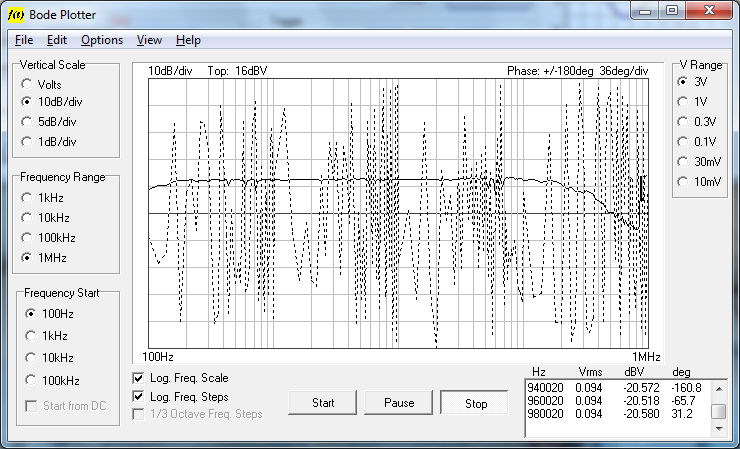

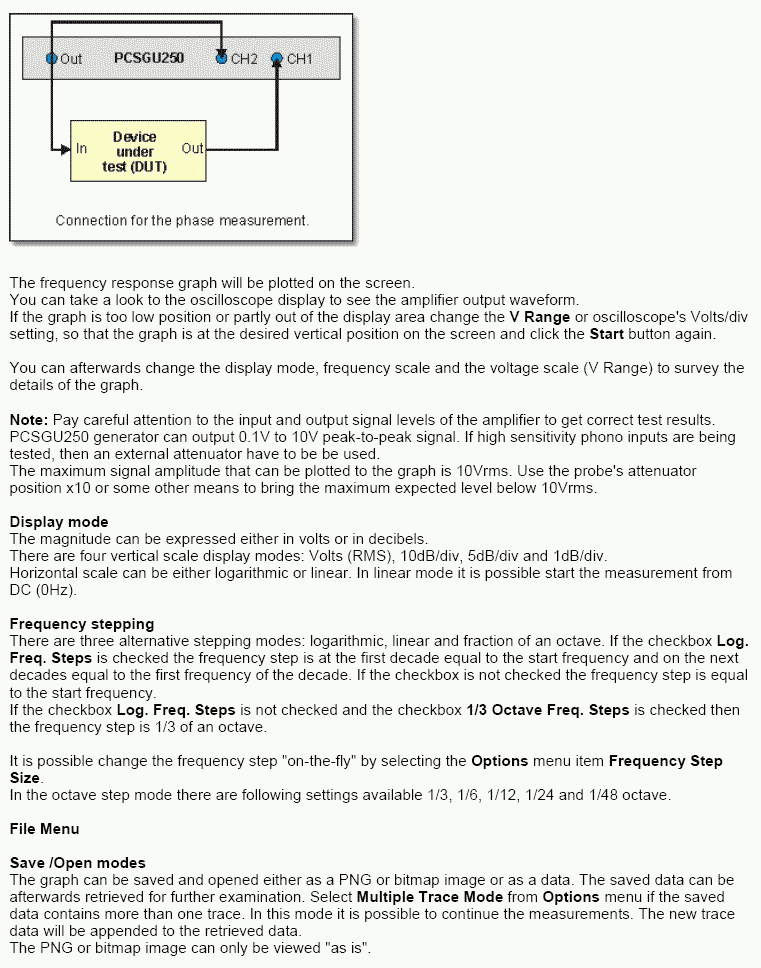

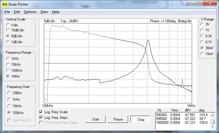

Vor drei Jahren habe ich mit dem PCSGU250 diese Messungen durchgeführt.
Man kann die Messwerte auch als ASCII-Text exportieren, etwa so wie
unten rechts zu sehen ist. Damit könnte man in Excel auch Plots in der
Impedanzebene erstellen. Es ist auch noch eine DLL mitgeliefert, die
irgendwie einen direkten Export in Excel ermöglicht. Im Handbuch auf der
Webseite ist das allen nicht bescrieben, aber es gibt drei
.chm-Hilfedateien, hier gezippt.

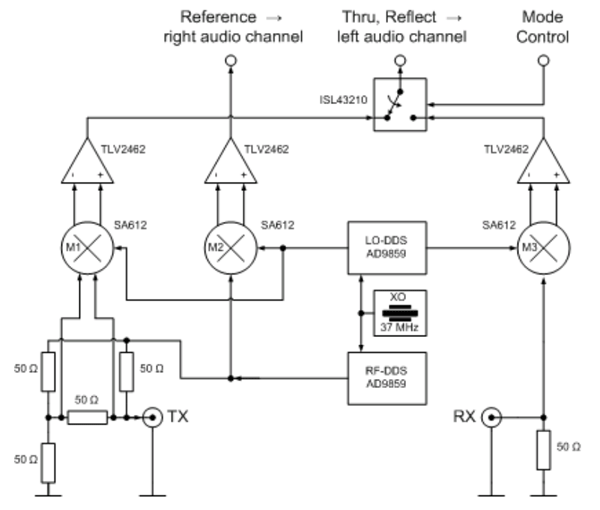

>...Hersteller deines jetzigen VNA...
Der Bausatzlieferant heißt SDR-Kits in GB, https://www.sdr-kits.net/
Entwickler ist Thomas Baier DG8SAQ.

Christoph K. schrieb:>>...Hersteller deines jetzigen VNA...> Der Bausatzlieferant heißt SDR-Kits in GB, https://www.sdr-kits.net/> Entwickler ist Thomas Baier DG8SAQ.
Ich glaube, damit war der TO (mino) gemeint.
Ob der den gleichen hat wie du?

mino schrieb "Ich besitzte bereits den VNWA..." ich nehme an, wir reden
vom selben Vektoranalyser.
Der miniVNA wurde hier besprochen, fängt erst bei 1 MHz an, der VNWA
schon bei 1 kHz:
Beitrag "Kennt jemand den mini-VNA Tiny 1-3000 MHz?"

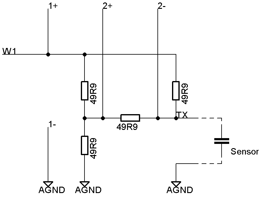

Stimmt, eine Zweipolmessung ist nicht vorgesehen, aber "über einen xxx
Ohm shunt" wäre eine Möglichkeit, den Zweipol in einen dann messbaren
Vierpol zu verwandeln. Einen breitbandigen Messrichtkoppler für 100 Hz
zu bauen ist etwas komplizierter.
michi42 schrieb:> hast den digilent angesehen? U und I messen (über einen xxx Ohm shunt => Z0), Z=U/I,> S11 =(Z-Z0)/(Z+Z0)
Ich habe den Digilent Analog Discovery 2 bestellt und werde schauen, ob
das für mich funktioniert.
Gruß, Mino

Soll ich eine Anordnung wie beim VNWA realisieren und meinen Sensor an
TX hängen? Auf diese Weise könnte ich prinzipiell eine OSL-Kalibrierung
durchführen
Gruß, Mino

> Bisher habe ich noch keine Möglichkeit gefunden, kontinuierlich Sweeps> abzuspeichern, was mir wichtig wäre, um Veränderungen über die Zeit> erfassen zu können.
Das geht mit dem Bode-Plot Tab. Ich kann zur Not mal screenshots machen
- kann aber etwas dauern.
Ich möchte einen kapazitiven Sensor in S11 bzw. in
> Betrag und Phase, der eine Veränderung über die Zeit erfährt, damit> monitoren. Jetzt frage ich mich, wie ich die Anordnung am besten> realisiere.
Man kann Traces speichern und als Referenz-Graph mit darstellen.
> Soll ich eine Anordnung wie beim VNWA realisieren und meinen Sensor an> TX hängen? Auf diese Weise könnte ich prinzipiell eine OSL-Kalibrierung> durchführen>> Gruß, Mino
Ich hab das als simplen Spannungsteiler ausgelegt. Der Referenzkanal
misst die Gesammtspannung über dem Teiler (also die
D/A-Generatorspannung) der zweite differnzielle Kanal misst die Spannung
über den Shunt (und damit den Strom)
Brückenschaltung ist m.E. nicht notwendig.
