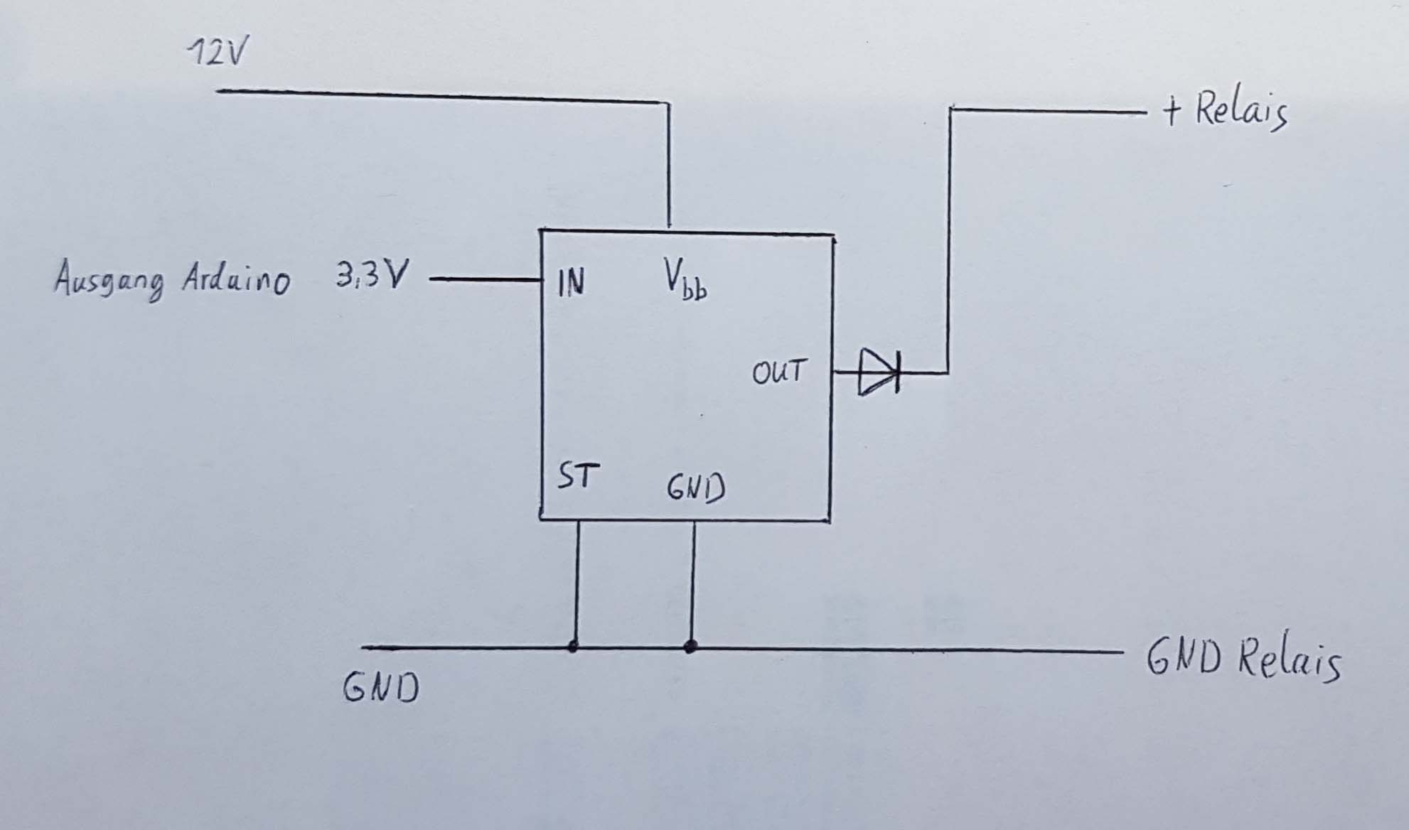

ich würde gerne mittels eines Arduino die Zuleitung für das Starter
Relais eines Autos (20A) bei Bedarf unterbrechen. Vor einigen Wochen
hatte ich eine ähnliche Frage gestellt, da war der Arduino aber noch
nicht in die Schaltung eingeplant und ich wollte ein Relais verwenden.
Aus Platzgründen würde ich allerdings nun auf einen Transistor statt auf
ein Relais zurückgreifen wollen. Meine Fragen hierzu wären:
Gibt es qualitativ hochwertige und zuverlässige Transistoren, die dazu
in der Lage wären?
Macht es dem Transistor etwas aus 99% der Zeit durchgeschaltet zu sein,
ohne dass tatsächlich Strom auf der Kollektor-Emitter Strecke fließt?
Welche Schaltung wäre empfehlenswert, wenn ich möglichst wenig Bauteile
verwenden möchte und den Transistor mit 5V vom Arduino Ausgang ansteuern
möchte?
von Steffen Fuchs (Gast)
Recht gut geeignet sind MOSFET-Transistoren, da diese keinen Ruhestrom
verbrauchen. Vorteilhaft wäre es wenn man den MOSFET in die Masseleitung
des Relais einbauen könnte, dann würden sich die n-Kanal-Typen anbieten,
z.B. der IRFB 7437. Legt man an dessen Gate +5 V an, leitet er (1,5
mOhm, daher nur ca. 0,6 W Verlust bei 20 A) , bei 0 V sperrt er.
Wenn man die 12-V-Leitung trennen muss, kann man das Gate eines
Kleinsignal-Mosfet an den Ausgang des Arduino hängen, dessen Source
kommt an Masse, und Drain an das Gate eines p-Kanal-Leistungs-Mosfet,
und gleichzeitig über einen Widerstand (kOhm-Bereich) an +12 V.
Als Leistungs-Mosfet bietet sich z.B. der IRF 4905 an. Da dessen Rds,on
mit 20 mOhm etwas größer ist würden bei 20 A etwa 8 W freigesetzt, so
dass entweder ein kleiner Kühlkörper oder die Parallelschaltung von zwei
gleichen Mosfets IRF 4905 nötig würde - dann nur noch ca. 2 W je Mosfet.

Gibt es eventuell einen konkreten Bauteilvorschlag für eine stabile 5V
Spannungsversorgung
von M. K. (sylaina)
Es sollte nicht unerwähnt bleiben, sogenannte Freilaufdioden vorzusehen.
Das zu schaltende Relais ist eine induktive Last und die mögen es nicht,
wenn sie abgeschaltet werden. Wird keine Freilaufdiode vorgesehen kann
die generierte Induktionsspannung beim Abschalten sehr leicht zur
Zerstörung des Transistors führen. Und nein, die Body-Diode eines
Mosfets ist nicht als Freilaufdiode in der geplanten Schaltung geeignet.

von Relais (Gast)
Ich setze auf Profets. Fast unkaputtbar.
von Stefan F. (Gast)
Der TO hat klar gestellt, dass er für ein Relais nicht genug Platz hat.
Eine geeignete Schaltung aus Halbleitern wäre jedoch noch, vor allem
Wegen der notwendigen Kühlung.
Es ist ja wesentlich mehr notwendig, als nur ein einzelner Transistor.
von Relais (Gast)
PS: ich lese seit Jahren von dem bösen Monster der Spannungsspitzen im
KFZ-Boardnetz. Im LKW-Bereich habe ich ca. 200-250 ATtinys die letzten 5
Jahre verbaut. Ohne einen besonderen Schutz. Kein Einziger hat den Geist
aufgegeben. Alle laufen tadellos. Mit den ATtinys werden Infinion
Profets angesteuert. BST 462, BTS 555, BTS 432. Teilweise per PWM. Alle
laufen. Ausfall: 0%

von Relais (Gast)
Ja, einen passenden Profet. Halb so viel Bauteile. Schließlich wurden
die Tele dafür gemacht,.
von Martin W. (mawe2)
z.B. den besagten BTS550? Bräuchte ich dann Arduino Ausgangsseitig keine
weiteren Bauteile und kann den Profet direkt über den Arduino ansteuern?
Ich habe mir den empfohlenen "Spannungspitzenkiller" hier aus dem Forum
angeschaut bestehend aus  Suppressordiode und Drossel. Diese Lösung
gefällt mir sehr gut, weil sie simpel ist, allerdings baut mir die
TSL0808-470K1R2 zu hoch auf. Gibt es dahingehend noch eine Alternative
die flacher baut?

Wäre ein LM2940IMPX-5.0/NOPB prinzipiell ausreichend um eine stabile und
geschützte Spannungsversorgung zu gewährleisten?
Dieser Spannungsregler eignet sich bis maximal 26V. Hier im Forum wurde
mehrfach geschrieben, dass im KFZ deutlich höhere Spitzen üblich seien
und daher eine Filterschaltung nötig sei. Die bekommst du aber
vermutlich nicht klein genug.
Andererseits nutze ich seit vielen Jahren mobiles Zubehör, das ohne
Filter und speziellen Schutz bisher überlebt hat.
Ob dieser Profet geeignet ist, kann ich nicht mit Sicherheit sagen. Ich
habe noch nie einen Profet benutzt. Die Beschreibung im Datenblatt sieht
allerdings vielversprechend aus.
Ich denke ein Schutz bis 26V ist schon ein guter Start, falls jemand
noch ein leistungsfähigeres Bauteil (möglichst flach) kennt, bin ich für
jeden Vorschlag offen.
Als Profet würde ich dann den BTS550 und als Freilaufdiode eine SB130
nehmen.
Damit sollte es eigentlich gut funktionieren, oder?
Ich glaube ich habe mir die falsche Beispielschaltung angeschaut, ich
bräuchte doch eigentlich sowohl bei 12V Trennung als auch bei Masse
Trennung jeweils nur einen Widerstand hinter dem Ausgang. Bei 12 V käme
wegen des Relais noch eine Diode hinzu. Prinzipiell bietet aber keine
der beiden Varianten einen großen Nachteil, oder?
Ich kann deinen Gedankengängen nicht folgen. Zeichne das mal auf und
erkläre deine Bedenken anhand der Zeichnung.
So, ich habe es mal skizziert. Der Widerstand war überflüssig, deshalb
habe ich ihn weggelassen.
Was willst du mit der Diode erreichen?
Falls das eine Freilaufdiode zum Unterdrücken von induzierter Spannung
sein soll: dann gehört sie nicht in Reihe zum Relais, sondern (umgekehrt
gepolt) parallel zum Relais.
