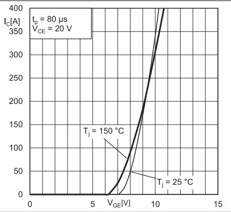

hat jemand von euch Erfahrung für den Linearbetrieb von IGBT`s?
Stehe vor der Frage ob eine Entladung der beiden Kondensatoren (jeweils
425V) über die IGBT`s realisierbar ist. Damit kein IGBT eine zu große
VCE (>650V) sieht, würde ich zuerst die unteren drei einschalten und
zeitverzögert den oberen. Wüden alle 4 gleichzeitig eingeschalten
werden, so könnte durch Unsymetrien eine zu hohe Spannung an einem IGBT
anliegen.
Die Energie beider Kondensatoren ist mit 140J nicht allzu groß..
Solange ich die IGBT`s über dem zero crossover point (VGE=10V IC=350A
schwebt mir da vor) betreibe und die Gesamtenergie nicht den gesamten
Halbleiter überhitzt sehe ich kein Problem mehr. Das ergäbe 2 Pulse mit
350A und jeweils einer Dauer von ~1ms. Wenn diese zeitlich ein wenig
versetzt sind kann sich die Temperatur im Halbleiter ebenfalls
ausgleichen.
Nur leider sind die Module zu teuer um ein paar Versuche "auf gut Glück"
durchzuführen..
Seht ihr hierbei noch weitere Probleme?
Bin dankbar für jede Info!

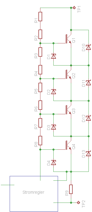

Die allermeisten IGBTs sind nicht für Linearbetrieb gebaut, es gibt auch
keine offiziellen Zusagen von den Herstellern. Also muss man seinen IGBT
selber ausmessen. Wir haben in diversen Produkten verschiedene IGBTs im
DPAK Gehäuse Einsatz, die um die 50-100mA bei ca. 500V U_CE verkraften,
allerdings nicht ewig, ein paar Sekunden sind aber drin. Wenn man
mehrere IGBTs kaskadieren will, um eine deutlich höhere U_CE zu
erreichen, macht man das am besten so, siehe Anhang. Die Widerstände
zwischen den Gates sind in Summe ca. 1M. Am Fußpunkt sitzt ein
klassischer Stromregler wie hier.
https://www.mikrocontroller.net/articles/Konstantstromquelle#Konstantstromquelle_mit_Operationsverst.C3.A4rker_und_Transistor
Das Ganze ist für ein paar Dutzend mA und Bandbreiten um die 1-2 kHz
brauchbar, mit Modifikationen ggf. auch mehr. Über zweistellige Ampere
sollte man im Linearbetrieb bei größeren Pulsbreiten eher nicht
nachdenken. Die meisten IGBTs sind für Kurzschlußströme im Bereich
1-10us spezifiziert, das ist in dem Fall auch Linearbetrieb.

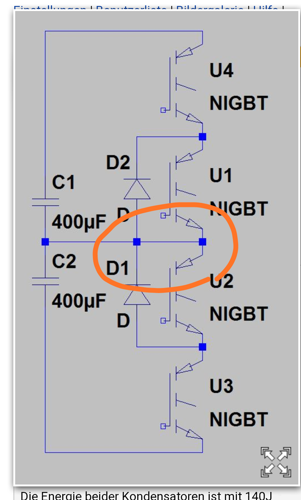

von Al3ko -. (al3ko)
Irgendwie habe ich Verständnisschwierigkeiten beim Lesen des Textes.
Magst du mir bitte dabei helfen, deinen Text besser zu verstehen?
Du hast eine NPC Topologie für einen Dreiphasenumrichter, dessen
Zwischenkreis bei 850V liegt (2x425V).
Und dein Ziel ist es, diesen Zwischenkreis über die Igbts zu entladen.
Deine Frage ist jetzt, ob das Kurzschließen des Zwischenkreises die
Igbts zerstören kann.
Verstehe ich dein Anliegen richtig?
Nachtrag:
Wenn du die unteren 3 Igbts zuerst einschaltest, sieht der obere Igbt
die volle Zwischenkreisspannung (da die neutral point dioden) von den
eingeschalteten Igbts überbrückt werden.
Sind deine Igbts wirklich  für die volle Zwischenkreisspannung
ausgelegt? Das wäre ziemlich sinnfrei.
Außerdem hast du einen Fehler in deiner NPC Schaltung, siehe mein Bild
im Anhang.
Ist der Umrichter tatsächlich so angedacht?
Nachtrag:
Wo sind die Anti parallelen Dioden zu den Igbts?
Gruß,
Vorweg danke für deine immer konstruktiven Beiträge :-)
Ja genau.
Jain. Kurzschluss klingt immer so brutal in Verbindung mit Halbleitern.
Ein gezielter Linearbetrieb bei 350A trifft besser zu. (Es ist ein sehr
großes Modul. Selbst Kurzschlussströme von 1200A für 10us liegen noch in
der SOA)
Al3ko -. schrieb:
> Nachtrag:
Nein die IGBT`s sind für 650V ausgelegt. Der obere IGBT würde bei
angeschlossener Betriebsspannung 850V sehen, ja.
Wenn diese aber getrennt ist und die unteren drei IGBT leiten, dann
leitet die obere NP Diode und der untere Zwischenkreiskondensator
entlädt sich. Damit würde der obere IGBT nie eine grössere Spannung als
425V sehen oder liege ich hier falsch?
> im Anhang.
:-O Nein auf keinen Fall. Das ist nur eine schnell gezeichnete Erklärung
zu meinem Text. Der Umrichter hat selbstverständlich keinen Kurzschluss.
Ich habe noch mal darüber nachgedacht. Wahrscheinlich hast du recht,
dass der obere IGBT lediglich 425V sehen würde. Sobald die Kathode der
oberen NP Diode negativer wird als dessen Anode, fängt sie an zu leiten
und klemmt das Emitterpotential von U4 auf den Mittelpunkt im
Zwischenkreis. Könnte also funktionieren, sofern die Diode unter allen
Umständen schnell genug leitet bevor die drei IGBTs über 225V
zusammenbrechen.

Kurz zurück zum Linearbetrieb - ich verstehe da nämlich etwas nicht: Wie
genau sollten denn die ganzen Gates überhaupt mit der entspr. Spannung
beaufschlagt werden? Ich stelle mir gerade 6 Gates vor, davon mindestens
3 potentialgetrennt.
Und dazu je einen Treiber-Ausgang, der HI, LO, HIGH-Z... kann. Und Ende.
(Keine zusätzlichen Bauteile = kein Linearbetrieb.)
Wo liegt mein Denkfehler dabei? Vermutlich kommt jetzt was, wofür ich
mich dann schrecklich schäme, aber gerade "sehe" ich diese Lösung
einfach nicht.

von IG(BT) (Gast)
Natürlich nur 4 Gates. (Siehe Bild.)
> einfach nicht.
Die Treiberstufe ünterstützt eine Zwischenspannung. Diese ist eigentlich

Das Ausgangskennfeld von dem IGBT wurde mit einer Pulszeit von 80us @Vce
20V aufgenommen (siehe Bild in meinem ersten Post).
Meine Spannung liegt nahezu um Faktor 10 höher aber der Strom ließe sich
auch auf z.B. 50A und die Pulsdauer auf 10us einstellen. Damit betreibe
ich den Halbleiter doch unter vergleichbaren Bedingungen wie der
Hersteller oder? Ich akzeptiere gerne eure Meinung, dass dies den
Halbleiter zerstört. Dabei sollte ich aber auch schlüssig erklären
können wieso.

In den bereits verlinkten Dokumente behandeln alle einen dauerhaften
Linearbetrieb welcher bei kleinen Gatespannungen durch hotspotting bzw.
latch-up und bei grösseren Gatespannungen den die über seine Grenzen
hinaus betreibt. Dies kann ich komplett nachvollziehen. Mein
Ausgangspunkt ist aber ein anderer und wird so in keinem der Dokumente
und auch nicht in diesem Forum behandelt.
Laut dieser Literatur tritt hotspotting und damit der damit verbundene
latch-up Effekt nur bei Gatespannungen unter dem crossover-point auf.
Mit Vge=10V wäre also Problem 1 von 2 umgangen.
Problem 2 ist die sehr hohe Verlustleistung welche bei Vge=10V im
Bereich von 50kW liegt. Für einen Dauerbetrieb ist das natürlich Faktor
100 zu hoch, bei Kurzzeitbetrieb mit entsprechendem Dutycycle kann ich
allerdings auch hier kein Problem mehr erkennen.

Ich kann deinen Ansatz mit einem OP und einer Stromregelung
nachvollziehen, allerdings gibt es, rein um den Zwischenkreis zu
entladen, günstigere/einfachere Methoden.

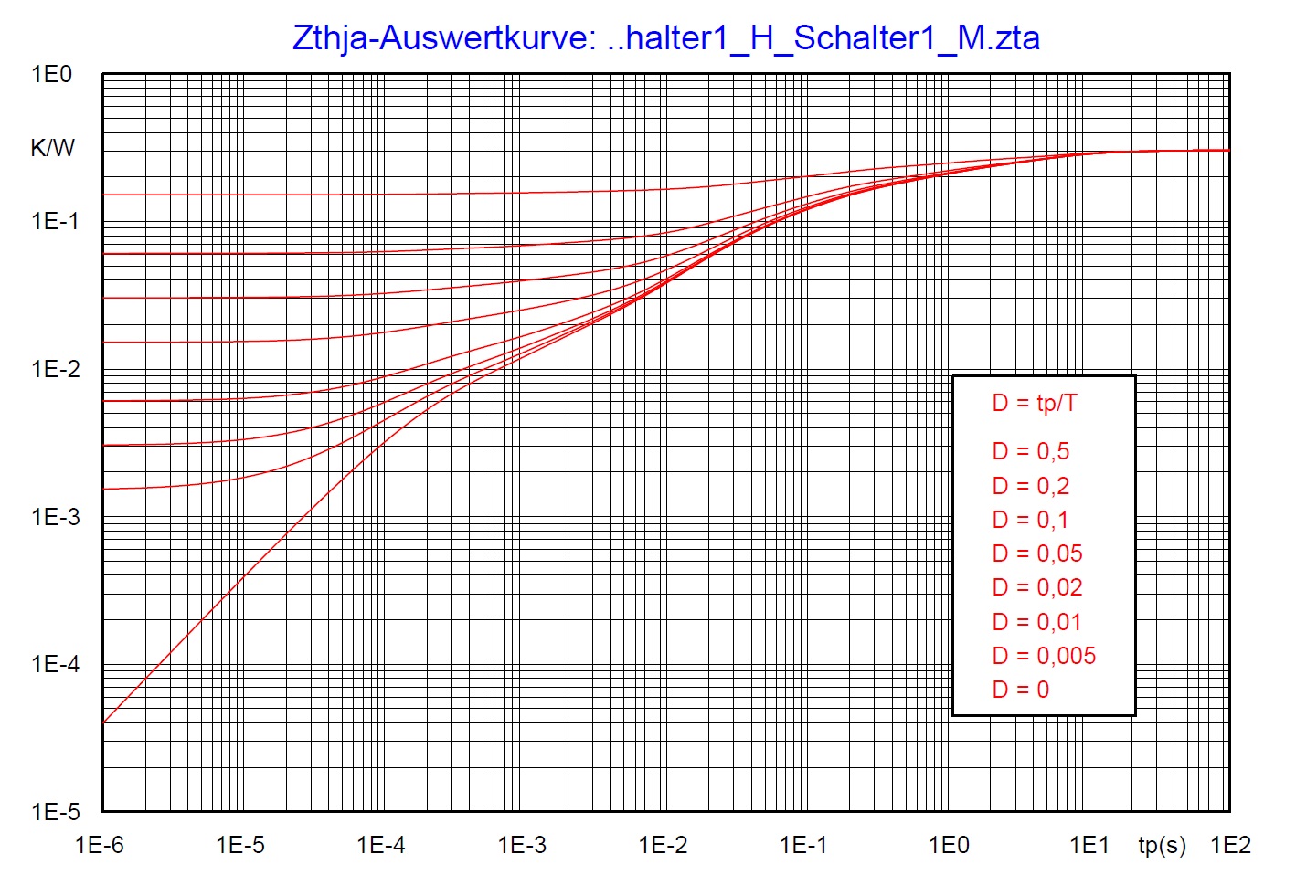

Ich schon. Namentlich lokale Überhitzung. Aufgrund der riesigen Leistung
und der extrem kurzen Pulse kann davon ausgegangen werden, dass so gut
wie keine Energie während des Pulses aus dem Die abgeführt wird.
Hinweiß! Wärmeleitung erfolgt nur mit Schallgeschwindigkeit!
Jetzt kannst du einfache Thermodynamik Rechnungen anstellen.
Un die dabei auftretende Die Temperatur berechnen dazu müsstest du nur
irgendwie die Die Größe herausbekommen.

von Walter (www.zth-messtechnik.de) (Gast)
Hallo Michael M,
ich habe seit kurzen eine Firma, die sich mit solchen
thermisch-elektrischen Problemen beschäftigt. In deinem Fall benötigt
man eigentlich eine transiente thermische Impedanzmessung von deinem
IGBT. Aus dieser Messung kann man die thermischen RC-Glieder
extrahierten (Forster-Netzwerk)und in LTSpice einbinden. Nur so kommst
du dann auf realistische Temperaturwerte. Solche Messdaten habe ich von
einem 3-Level-650V/300A-Modul. Welches Modul verwendest du ?, vielleicht
kann ich dir helfen.
Gruß Walter

Ich bezweifle, dass dieses Verfahren für diese kurzen Transienten
tauglich ist, bei denen es um eine dreidimensionale Wärmeausbreitung im
Millimeterbereich geht.
Ich glaube nicht, dass man das mit einem limplen LT-Spice-Netzwerk genau
genug abbilden kann, ohne dass die Komplexität explodiert.
Eine Thermosimulation auf FEM-Basis sollte da das deutlich bessere
Werkzeug sein.
Michael
von Michael M. (Gast)
Walter (www.zth-messtechnik.de) schrieb:
> Hallo Michael M,
> Gruß Walter
Hallo Walter,
das ganze klingt sehr interessant. Die transiente thermische
Impedanzmessung hat bereits der Hersteller für uns durchgeführt :-)
Für meine Simulation habe ich allerdings die Geometrie von dem Modul,
Hallo Michael M,
dein Zth-Diagramm vom Hersteller kannst du vergessen. Es beginnt in der
Zeitachse erst ab 1ms, da ist thermisch auf Chip-Ebene schon alles
vorbei.
(die können es wahrscheinlich nicht besser !)
Ich habe mich bei der Zth-Messung auf sehr kurze Zeiten spezialisiert,
um  die thermischen Eigenschaften der Modulschichten Silizium, Alu,
Bondfuß und Chip-Lot zu erfassen.
Hier ein Beispiel für deine Simulation:
IGBT in einem 3-Level-Modul, 650V / 300A,
Erster Meßpunkt = 11,6us !!!
Ob du jetzt Forster oder Cauer verwendest, ist in der Simulation egal.
Protokoll:
Verlustleistung (therm. Gleichgewicht) = 197,642W
Ta(Meßk.) = 20,01°C         Ta(Auswertk.) = 20,02°C
Tj(Meßk.) = 79,89°C         Tj(Auswertk.) = 79,96°C
Rthja(Meßk.) = 0,302960K/W  Rthja(Auswertk.) = 0,303243K/W
Erster Meßpunkt = 1,1600e-05s, letzter Meßpunkt = 1,0000e02s
Partialbruch-Netzwerk (Foster):
Rj, Cj, und Tau-Werte ab t(0)
Rj (K/W)     Cj (J/K)     Tau (s)
0,004935167  0,033009211  0,000162906
0,007114730  0,151417630  0,001077296
0,046495885  0,460781197  0,021424430
0,081648098  1,255806536  0,102534215
0,064384499  9,551642969  0,614977744
0,081333058  50,08475314  4,073546140
0,017386635  998,0114096  17,35206054
äquivalentes Kettenbruch-Netzwerk (Cauer):
0,008320784  0,025005617  0,000208066
0,013107496  0,103363361  0,001354835
0,080044158  0,225281453  0,018032464
0,068872043  1,326128723  0,091333194
0,064407794  9,841681133  0,633880971
0,059355888  58,13229820  3,450494152
0,009189911  1795,811825  16,50335080
Viel Spaß beim Simulieren
Gruß Walter
Hallo Michael M,
bin nicht mehr in dieser Firma (Vorruhestand),
aber mit dem FF1800R17IP5-Modul würde es genauso gehen,
Gruß Walter

dass auch im waagerechten Teil des Ausgangskennfeldes des IGBTs keine
Hotspots auftreten, so lange die Gate-Spannung über der
Crossover-spannung liegt.
Ob diese Annahme richtig ist, kann ich nicht sagen, aber genau da hakt
es jetzt bei der Diskussion.
Linearbetrieb = Betrieb im waagerechten Teil des Ausgangskennfeldes,
also auch beim 10us-Puls mit 350A
Wie wird die Crossover-spannung denn im Datenblatt spezifiziert? Wird
sie evtl. nur bei einem bestimmten Strom spezifiziert, dann wäre das
sehr verdächtig.
Michael

von guest...Rainer (Gast)
Al3ko -. schrieb:
> Im konkreten Fall des Linearbetriebes habe ich im ganzen thread noch
> keine Erklärung auf Halbleiterebene gefunden, die erklärt, weshalb es
> nicht geht.
Michael M. schrieb:
> Ich war NIE! auf der Suche nach einer alternativen Lösung und habe das
> so ziemlich in jedem Beitrag mindestens einmal betont. Ich will wissen
> welche Effekte im Halbleiter auftreten und keine sinnlosen Diskussionen
> über die Sinnhaftigkeit der Gesetze, geltende Industriestandards,
> Gewährleistungsrecht oder Deutsche/Englische Grammatik.
Man, der Effekt ist, dass der Halbleiter den Wärmetot stirbt. Das ist
doch einfach aus den Datenblättern zu ersehen. Du überschreitest einfach
den zulässigen Betriebsbereich. Wenn das nicht für deine Arbeit reicht,
dann frage ich mich ernsthaft, in welchem Fachbereich du sitzt!? Und
wenn du wirklich sowas wie Wärme- und Hotspotsimulation anbringen
willst, dann solltest du da aber ordentlich Bescheid wissen! (Sicher
mehr, als ein Forum dir liefern wird :-) Vorschlag: Such dir einen
fähigen (und willigen) Halbleiterphysiker, der dir mal ein paar
Grundlagen zitierfähig erklärt. Damit kannst du in deiner Arbeit glänzen
und zum Beweis, dass es nicht geht, heftest du an den Anhang ein paar
zerplatzte Module.
Und @Al3ko: Halbleiterebene ist der IGBT, der keinen Linearbetrieb
kann...Wenn du dir Linear einfach als steuerbaren Widerstand vorstellst,
dann hast du bei einem bestimmten Widerstand einen Strom und eine
Spannung, deren Produkt die (max.) Verlustleistung dieses Teils nicht
überschreiten darf. Im Datenblatt findest du auch normalerweise, wie
lange du das Ding ungestraft überlasten darfst. Die berühmten linearen
IGBTs von Toshiba, die hier ja schon erwähnt wurden, hatten Kennwerte
von 160V/15A und eine Verlustleistung von 120W, wenn ich mich richtig
erinnere. Man sieht also, dass das weit weg ist, von den hier gestellten
Anforderungen. Und warum haben die "Schalter" wohl R-ON im unteren
Milliohm-Bereich??
Trotzdem sehr unterhaltsam, dieser TH...
Gruß Rainer
von Possetitjel (Gast)
MiWi schrieb:
> Du eierst schon seit fast 4 Wochen herum und es steht
> immer noch Aussage von Leuten, die sowas aus gutem
> Grund nicht machen wollen gegen Dein "ich will aber",
> das leider immer noch nicht mit irgendwelchen
> nachlesbaren pdfs untermauert wird.
Naja, ich gestehe, die Diskussion entbehrt für den
unvoreingenommenen Betrachter nicht einer gewissen
Komik.
Es geht damit los, dass in meinem Universum die im
ersten Beitrag mitgeteilten Daten
U = 425V,
C = 400µF
wegen
weder 140J noch 70J, sondern 36J je Kondenstor ergeben.
Es geht weiter damit, dass die IGBTs für den Kurzschluss-
strom in Reihe liegen; die Spannung teilt sich also
zwischen den IGBTs auf, und somit auch die Leistung.
(Davon, dass das GENAU halbe-halbe passiert, habe ich
nix gesagt.)
Durch die verminderte Spannung rutscht man im SOAR weiter
nach links, was etwas höhere Ströme bei derselben Zeit
ermöglicht.
Drittens sind bei mir
Die Pulsdauer liegt also selbst bei dem angenommenen
Entladestrom von 350A (und gleichmäßiger Entladung)
schon deutlich unter der angenommen einen Millisekunde.
Wenn, viertens, selbst 1100A (für 10µs) noch in der
SOAR liegen, verkürzt sich die Zeit (für angenommenen
konstanten Entladestrom) weiter auf unter 80µs.
Das mag immer noch zuviel sein, klingt aber schon
deutlich realistischer als 1000µs.
Fünftens wäre zu fragen, wie hoch der Spitzenstrom
aufgrund allgegenwärtiger L und R überhaupt werden
kann.
Sechstens stellt sich (mir) die Frage, ob der Strom
infolge Stromsenken-Verhaltens der IGBTs gleichmäßig
fließt, oder ob ohmsche Effekte dominieren, die ein
Absinken des Kurzschlussstromes mit der Zeit bewirken.
Und siebentens wundere ich mich schon, dass zwar Platz
für vergleichsweise riesige IGBTs da ist, aber keiner
für einen Löschthyristor, wie es etwa bei Blitzgeräten
gemacht wird. :)
Frohe Ostern.
guest...Rainer schrieb:
> Hallo, es ist ja schön, dass einige der wohlwollenden
> Beiträger dem TO goldene Brücken bauen wollen,
Darum geht's mir gar nicht. Ich bin einfach am Thema
interessiert.
> aber man kann doch nicht übersehen, dass die Module
> beim besten Willen nicht die geforderte Leistung
> bringen können!
Tut mir leid, aber das für mich eben nicht so
offensichtlich.
> Selbst bei 10µs und erforderlicher Abkühlzeit erreicht
> die Baugruppe keine Entladung unter 1s (von mir geschätzt)
In einem Elko sind 36Ws.
Da zwei IGBTs in Reihe liegen, teilt sich die Energie
auf zwei Baueile auf.
1100A*212V*77µs = 18Ws.
Nach EINEM EINZIGEN Puls mit 1100A und 77µs Dauer ist
der Elko leer (!!).
Die einzige Frage ist, ob der IGBT 1100A und 212V für
77µs aushält. (Die halbierte Spannung kommt durch die
Reihenschaltung zustande; das Kurzschlussstrom muss
sich durch beide IGBTs durchquälen.)
> und liegt daher weit außerhalb des geforderten Zeit-
> und Arbeitsbereichs des TO...
Das mag ja sein -- aber wo ist der Beleg?
Wenn der IGBT 1100A für 10µs aushält, dann gilt das
schätzungsweise für U_max von 650V.
Bei 212V sollte er somit die 1100A für ca. 30µs aushalten.
Wir diskutieren hier also um einen reichlichen Faktor 2 (!!),
und das ist für mich alles andere als "weit außerhalb"!
> sehr verdächtig.
Das ist der Punkt in der Kennlinie im ersten Beitrag wo sich die Kurven
scheniden und hängt nur von der Gatespannung ab. Der Strom stellt sich
dabei lediglich ein. Egal ob dieser von aussen nur auf 10A begrenzt wird
oder 500A fließen. Das ist auch der Grund weshalb ein dauerbetrieb im
Schaltbetrieb problemlos möglich ist, ein Linearbetrieb bei 5V
Gatespannung allerdings nicht.

Wie kommst du eigentlich auf die 140 J? Beide Kondensatoren in Reihe
ergäben 200 µF und 850 V, was laut Eva Zwerg eine Energie von 72,25 J
darstellt. Allerdings leider auch einen theoretischen
Anfangskurzschlussstrom von 8,5 kA bei 0,1 Ohm, oder eben 850 A bei
einem Ohm Systemwiderstand, unter Vernachlässigung der ganzen
parasitären Kapazitäten und Induktivitäten.
Diese Betrachtung spielt in der vorliegenden Schaltung bei dem von dir
beschriebenen Schaltablauf (erst die unteren 3 dann der obere IGBT) gar
keine Rolle, denn solange die Verbindung zwischen dem Verbindungspunkt
der Kondensatoren und dem Verbindungspunkt von U1 und U2 bestehen
bleibt, wird bei einem derartigen Start des Vorgangs zunächst der untere
Kondensator über U2 und U3 entladen und ab dem Einschalten von U4 auch
der obere Kondensator in Verbindung mit U1.
Die Systeme müssen also separat betrachtet werden, was 400 µF und 425 V
bedeutet und folgerichtig eine Energiemenge von 36,125 J über 2 in Reihe
liegende IGBTs, wie das ja auch bereits von anderen Teilnehmern hier
erwähnt wurde.
In der anhängenden Excel-Datei sind die Daten übersichtlich aufbereitet
und grafisch dargestellt. Aktuell sind nur die Zellen für U, C und R zur
Dateneingabe freigegeben. Der Blattschutz ist allerdings nicht
passwortgeschützt und kann somit problemlos aufgehoben werden.
> darstellt.
Die Grafik aus dem ersten Post ist veraltet und falsch. Es sind 2 mal
800uF.
