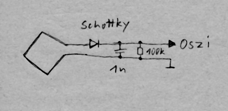

Nun möchte ich den Signalpegel erhöhen und wollte mir eine Biquad analog
zu den zahlreichen Bauvorschlägen für Wlan-Biquads bauen
(http://www.dl2jas.com/antennen/biquad/biquad.html und viele andere).
Aber wie mache ich die Ankopplung der Detektordiode und des Oszis?
Aufgrund der Leiterschleife kann ich die Diode ja nicht einfach
einschleifen. Kann ich das mit einer Schaltung wie dieser
https://www.darc.de/fileadmin/filemounts/referate/ajw/Onlinelehrgang/a16/TJ833.gif
abnehmen?
Wie muss ich die Kondensatoren dimensionieren? Und muss da am Eingang
ein Widerstand 50ohm für die Impedanz ran?
Btw: Ich will keinen Sniffer bauen, ich will einfach nur die Hüllkurve
des Sendesignals auf dem Oszi sehen.

von Possetitjel (Gast)
Karl schrieb:
> Das funktioniert soweit, dass ich die Datenpakete des
> nRF auf dem Oszi sehe. Allerdings ist das Signal sehr
> schwach und man muss sehr nah mit der Antenne an den
> sendenden nRF ran. Die nRF haben ja eh nicht viel
> Sendeleistung.
Naja, wie schwach ist "sehr schwach"?
Mehr als ein paar Dutzend Millivolt wird man mit einem
rein passiven Detektor kaum erwarten können.
> eine Biquad analog zu den zahlreichen Bauvorschlägen
Im Prinzip sinnvoll. Steht nur die Frage nach der
Bandbreite der Antenne; habe online leider nix
Brauchbares finden können. Wenn die Resonanz neben
dem Band liegt, hast Du nix gewonnen.
> und des Oszis? Aufgrund der Leiterschleife kann ich
> die Diode ja nicht einfach einschleifen.
Die Speisepunkte sind oben und unten am "Nasensteg" der
Brille. Diode längs, Kondensator quer, Kabel.
> Kann ich das mit einer Schaltung wie dieser [...]
> abnehmen?
Sicher, aber ich halte das für Übertreibung.
Ziemlich egal. Nicht gerade Elkos verwenden :)
Ansonsten sollte alles zwischen 10p und 1n passen;
Hauptsache, die Zeitkonstante wird nicht gar zu
exotisch.
> Und muss da am Eingang ein Widerstand 50ohm für die
> Impedanz ran?
Nein.
Der Trick der Ein-Dioden-Schaltung ist, dass sie als
Spitzenwertdetektor arbeitet. Wenn der Kondensator
aufgeladen ist, ist eine Gegenspannung vorhanden, und
die Diode sperrt nahezu die gesamte Zeit. Die Antenne
wird daher kaum belastet, und alles Resonante hat fast
Leerlaufgüte.
Heisst: Die Detektormimik ist nicht angepasst und sollte
so nahe wie möglich an die Antenne. Das Kabel führt
(idealerweise) nur "DC"; seine Länge ist fast egal.
Relativ einfache Methoden zur Steigerung der Empfindlich-
keit:
- Ruhestrom für Diode; erfordert natürlich einen Längs-
  kondensator (HF-tauglich! --> SMD)
- Gleichstromverstärker.

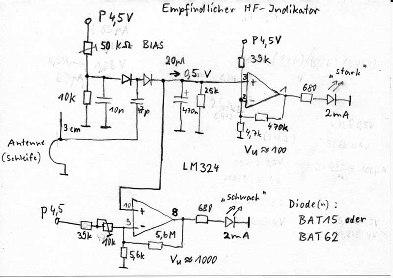

von DH1AKF W. (wolfgang_kiefer) Benutzerseite
Hallo Karl,
vielleicht helfen diese Vorschläge:
Beitrag "Oszillator und Detektor für 5 GHz"
Beitrag "Re: Oszillator und Detektor für 5 GHz"
Die Dioden gibt es jedenfalls.
von Karl (Gast)
Dioden würde ich mir BAT62 besorgen, die scheinen gerade noch brauchbar
für Wifi zu sein.
Bringt es was, statt des Delon-Verdopplers
(http://www.oe2tzl-atv.at/Eigenbau/Tastkopf/TastSchaltung.jpg) einen
Greinacher-Vervierfacher aufzubauen? Bekommt man da den doppelten
Signalpegel, oder geht das in den Verlusten unter?
Und bringt es was, die Dioden - liegen ja alle in Reihe - mit einem
Biasstrom von einigen µA aus einer Knopfzelle zu versorgen? Oder hat das
bei low barrier Schottkys keinen Effekt?
https://www.mikrocontroller.net/attachment/270697/Indikator2.jpg
... es bringt eher Vorteile, die Grenzfrequenz des Tiefpasses zu
erhöhen, also z.B. 1nF statt 470n.
BIAS- Erzeugung geht sicher auch mit einer Knopfzelle.
von Karl (Gast)
Nunja, in dieser Schaltung soll ja nur eine LED leuchten. Ich würde
schon auf 100pF bis 1nF runtergehen, damit man auf dem Oszi auch kürzere
Pakete sieht.
