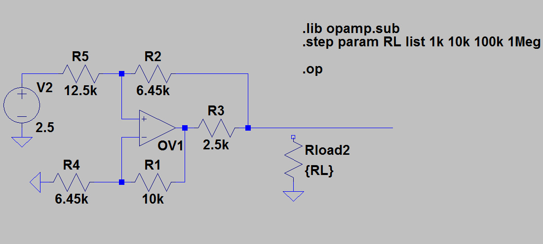

für mich hat sich folgende Problemstellung ergeben:
Für ein kleineres Projekt soll ich einen Schaltplan für einen
Drucksensor mit Temperaturkompensation, auf der Vorlage von Tietze und
Schenk, erstellen.
Wer gerade das Buch zur Hand hat, möge doch bitte Seite 797 oder wohl
eher 1124 aufschlagen. Wer das Buch nicht hat, darf sich gerne das
beigefügte Bild anschauen.
Die dortige Konstantstromquelle scheint eine Variation der
Howland-Strompumpe zu sein, wenn ich richtig bin.
Nun soll das Ganze einen negativen Innenwiderstand besitzen. Soweit so
gut, das hat meine Simulation auch so ergeben. Allerdings erreiche ich
durch die Simulation, selbst mit den aus dem Buch vorgegebenen
Widerstandswerten nicht den berechneten und gewünschten Innenwiderstand
von -7,05kOhm. (Die Werte aus dem Buch sind ebenfalls auf dem Bild zu
finden)
Kann mir jemand verraten, ob ich bisher die Messpunkte einfach nur
falsch angesetzt habe oder ob ich vielleicht sogar komplett auf dem
Holzweg unterwegs bin?

Für die Berechnung des Innenwiderstands bin ich einfach der Anleitung
des Buchs gefolgt und habe das Ergebnis nachgerechnet.
Falls Dich die einzelnen Rechenschritte interessieren, liste ich sie Dir
hier einmal auf:
Noch einmal zur Information. Die Werte enstammen einem Beispiel aus dem
Buch.
TK_R = 1350ppm/K ; TK_S = -2350ppm/K ; R_B = 3kOhm ; I_K = 1mA ; U_Ref =
2,5V ; R1 = 10kOhm
R3 = U_Ref/I_K = 2,5kOhm
Ri = (|TK_S|/(TK_R-|TK_S|)) * R_B = -7,05kOhm
R2 = R4 = R1*(1+(R3/Ri)) = 6,45kOhm
R5 = R3+R1 = 12,5kOhm
So sind, nach der Anleitung durch das Buch, die einzelnen
Widerstandswerte zustandegekommen.
Falls Du nun allerdings meinst, wie ich den Innenwiderstand per
Simulation ermittelt habe dann versuche ich Dir das hier zu erklären:
Ein Widerstand generell berechnet sich ja durch U/I. Hier beginnt
allerdings schon meine Problemstellung. Welche Spannung muss ich durch
welchen Strom teilen?
Wenn ich die Erklärung des Buches richtig interpretiert habe, dann muss
ich die Spannung über R3 durch den Strom durch R3 teilen und erhalte den
berechneten/gewünschten Innenwiderstand.
Dies ist jedoch nicht der Fall und das ist mein Problem.
Die Polarität stimmt soweit, also ich erhalte einen negativen
Innenwiderstand. Allerdings ist die Größe des Widerstands dem
gewünschten Wert nicht einmal ähnlich.

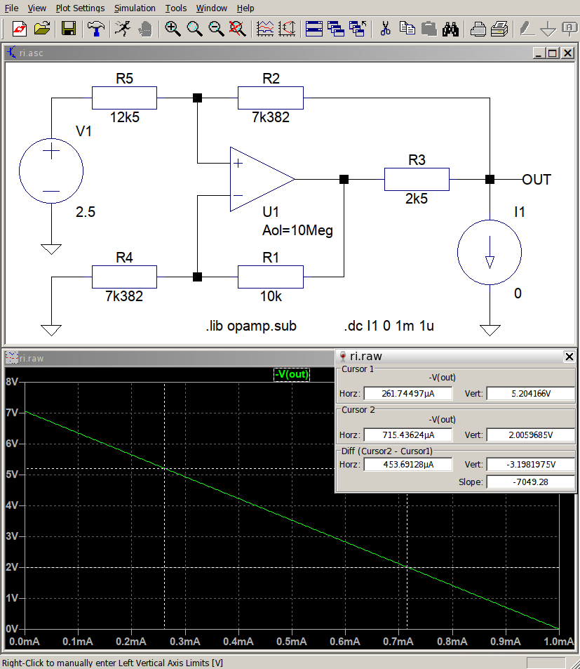

Der Innenwiderstand der Quelle ist allgemein
Mit den Werten in der Schaltung ist Ri = -4,54 kΩ. Um bei unveränderten
R1, R3 und R5 auf Ri = -7,05 kΩ zu kommen, muss R2 = R4 = 7,382 kΩ sein.
In LTspice kannst du den Innenwiderstand dadurch bestimmen, dass du die
Ausgangsspannung über dem negierten Ausgangsstrom plotten lässt und mit
zwei Cursoren die Steigung der resultierenden Gerade bestimmst (Slope:
-7049,28).
Ich habe übrigens die besagte Auflage des Tietze und Schenk, kann aber
die Rechnung auf S. 1123 nicht ganz nachvollziehen. Irgendwo muss da ja
auch ein Fehler sein, sonst käme der nicht ein falscher Innenwiderstand
heraus.
Edit: Fehlerhafte Vorzeichen geändert und R2 und R4 entsprechend neu
berechnet.

hinz schrieb:
> Oder einfach V(out)/I(out) plotten lassen.
Das wäre zu einfach.
Der Innenwiderstand ist definiert als -dV(out)/dI(out) was i.Allg. und
insbesondere im vorliegenden Fall ungleich ±V(out)/I(out).
Edit: Fehlerhaftes Vorzeichen geändert.

von Tobias (obsidar)
@ Yalu
Vielen lieben Dank für deine Antworten. Du hast mir sehr weitergeholfen!
Die Lösung ist natürlich immer wieder derart naheliegend, dass man da
garnicht von selbst  draufkommt.
Man nennt den Innenwiderstand nicht umsonst auch differentieller
Widerstand.
Deine Formel für den Innenwiderstand werde ich mir jetzt noch anschauen
und versuchen zu verstehen und dann dürfte das Thema für meine eigenen
Zwecke auch vollständig durchleuchtet sein.
Vielen Dank nochmal!

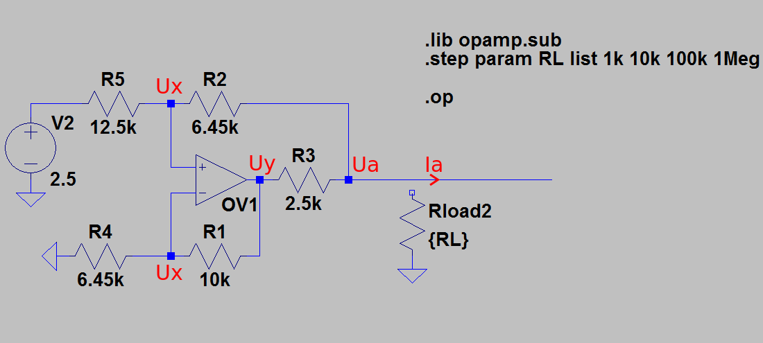

Könntest Du mir bitte erklären, wie Du zu dieser Formel gekommen bist?
Es fällt mir schwer das nachzuvollziehen, da ich mit doppelten
Rückkopplungen quasi nicht vertraut bin.
Aufstellen der drei Knotenpunktgleichungen (s. auch Anhang):
Auflösen nach Ua ergibt:
Der Innenwiderstand ist Ua abgeleitet nach Ia:
Edit: Fehlerhafte Vorzeichen geändert.
Es tut mir Leid, dass ich dich derart mit Fragen tormentiere.
Soweit habe ich deinen kompletten Ansatz verstanden und auch anerkannt,
dass deine Formel stimmt.
Nach langer Rechnerei und mehreren Versuchen, muss ich allerdings
gestehen, dass ich deine Formel nicht ganz genau erreiche.
Das ist mein mehrmaliges Ergebnis geworden. Statt R1R5 steht bei mir
leider R1R2 im Nenner und ich finde nicht meinen Fehler.
Daher die Frage, nach welchen Variablen du deine Knotengleichungen
aufgelöst hast oder generell wie du die Gleichungen bearbeitet hast.
Ich für meinen Teil habe die erste Gleichung nach Ua, die zweite nach Uy
und die dritte nach Ux aufgelöst und danach jeweils ineinander
eingesetzt, vereinfacht und umgestellt.
Ok, neuer Stand.
Ich habe die Formel nun endgültig herleiten können.
Mir ist beim Kürzen ein kleiner aber gravierender Fehler aufgefallen.
Vielen Dank nochmals an alle, die mir hierbei weitergeholfen haben!

In meinen obigen Beiträgen bin ich irrtümlicherqweise davon ausgegangen,
dass der Innenwiderstand der Stromquelle Ri = dUa / dIa ist. Da fehlt
aber ein negatives Vorzeichenm. Richtig ist also Ri = -dUa / dIa.
Davon sind insbesondere auch die im Beitrag vom 05.03.2018 21:26
berechneten Werte für R2 und R4 betroffen, die nun deutlich kleiner
ausfallen.
Ich habe die Beiträge entsprechend korrigiert und jeweils einen
entsprechenden Edit-Vermerk angefügt.
In der hier diskutierten 12. Auflage des Tietze & Schenk wird übrigens
auf Seite 1105 die gleiche Schaltung mit anderer Dimensionierung der
Widerstände zur Linearisierung eines Pt100 genutzt. Hier ist die
Berechnung korrekt.
