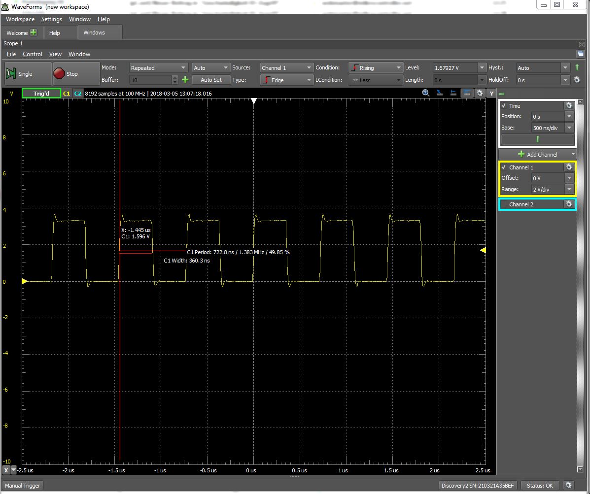

moderne Controller werden immer schneller getaktet - nur was kommt dabei
an den IO-Pins davon an?

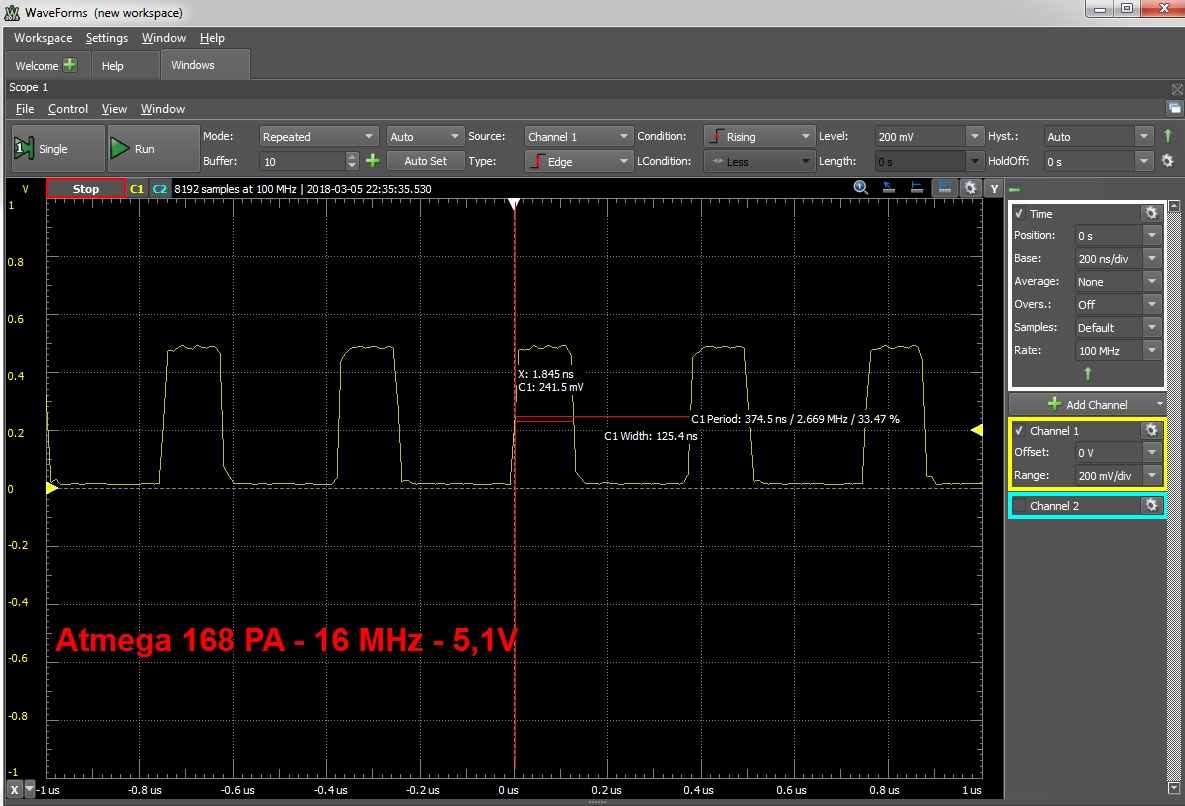

Beispiel: Ein 8bit-AVR braucht 375ns um in einer Schleife einen Pin high
und dann wieder low zu setzen.
Bei einem Arm-Prozessor (32bit) der angeblich viel schneller sein soll
sah ich im Netz ein Bild wo das Setzen/Rücksetzen 3.16us gedauert hat.
Das ist also Welten langsamer.
Wer nun Peripherie an IO-Pins anschließt und mit
Pinsetz-/Pinrücksetzbefehlen arbeitet wird langsamer sein als mit AVR.
Warum nur sind Arm scheinbar so langsam? Oder ist das ein Messfehler?
Sind AVR wirklich so viel schneller?
Wie sieht es mit MSP430 aus?

In der Endlosschleife benötigt er 4 Takte. Das ergibt bei einem 8MHz
Takt eine Signalrate von 2MHz.

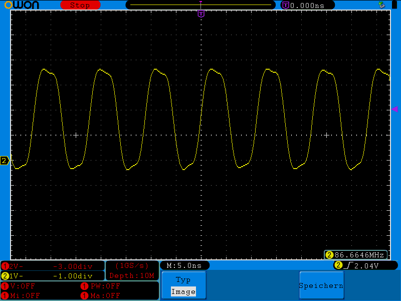

Ich würd's ja mal mit meinem STM32F7 ausprobieren, aber mein Oszilloskop
hat nur 100Mhz Bandbreite, da wird man von den zu erwartenden 108Mhz
nicht viel sehen...

Naja, ich hab damit mal ein 37Mhz Signal gemessen (kam auch aus nem ARM)
und das brauchte auch schon viel Phantasie. Das zu erwartende Ergebnis
ist den Aufwand nicht wert...

von Thomas W. (ratos)
Zufällig spiele ich gerade mit dem stm32f446.
while(1){
    GPIOB->BSRRL=GPIO_Pin_7;
    GPIOB->BSRRH=GPIO_Pin_7;

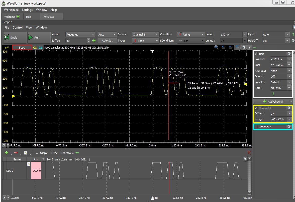

von Matthias W. (matt007)
Thomas W. schrieb:
> while(1){
Danke Thomas. Weniger als 70ns also. Das ist ok.
Frank M. schrieb:
> Und wo kommen die 375ns
> beim AVR her?
das ist ein Arduino nano3 mit 16MHz.

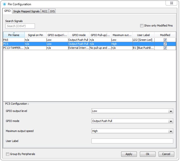

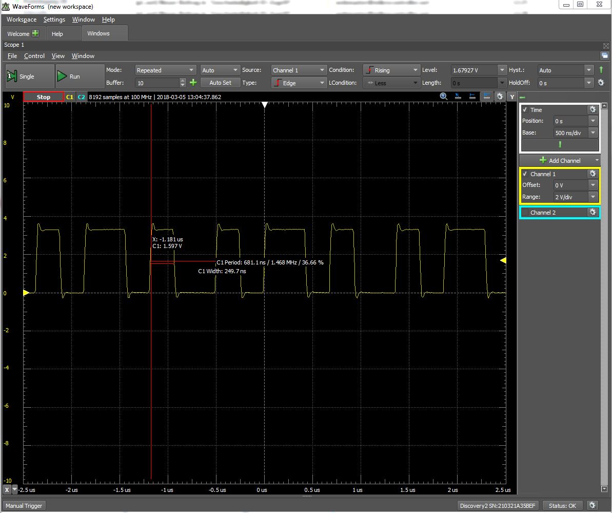

von Daniel B. (daniel_3d)
Auf die Schnelle, weil ich weg muss.
Alles komplett mit HAL und CubeMX.
einmalig toggeln:
 while (1)
    HAL_GPIO_TogglePin(GPIOC, GPIO_PIN_5);
mehrmals toggeln:
 while (1)
Wenn es also nur auf das Ansprechen der Pins geht, kommt man sogar mit
HAL auf 250ns.

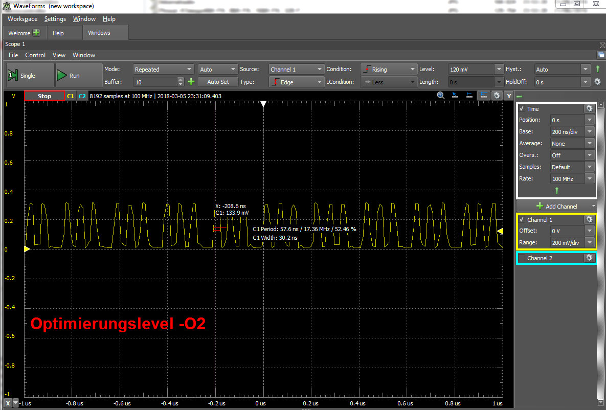

Dr. Sommer schrieb:
> Da geht noch was. Takt auf Maximum, ART an? Roll die Schleife mal von
> Hand aus
Mit Optimierung bekomme ich kein Rechteck mehr...
von Dr. Sommer (Gast)
Sehr schön! Genau das meinte ich :-)
Diese Funktion ist ziemlich dumm implementiert. Man braucht von ST ja
nicht erwarten dass die wissen wie man die eigenen Controller
programmiert...

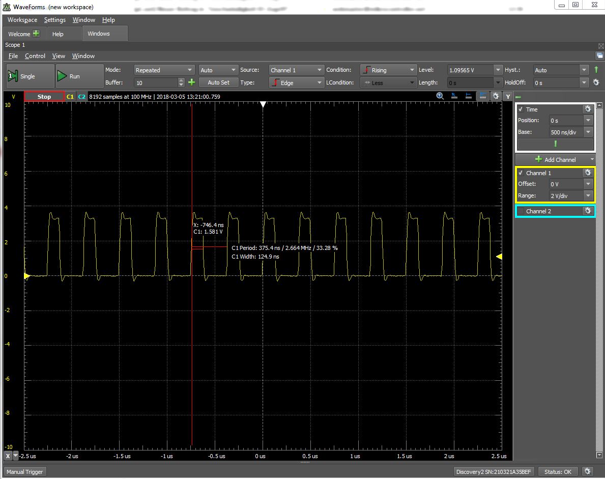

while (1)
    GPIOC->BSRR |= (1<<5);
    GPIOC->BRR |= (1<<5);
Jetzt sind wir schon bei 125 ns.
Das geht aber bestimmt noch besser :-)
Bis heute Abend.

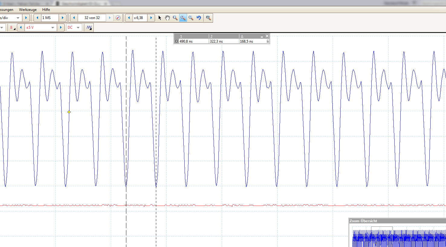

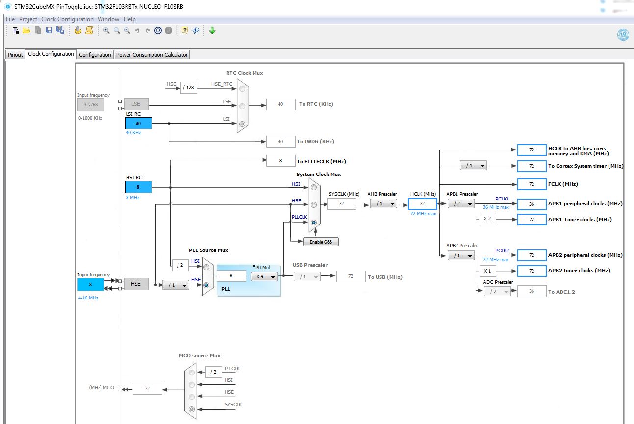

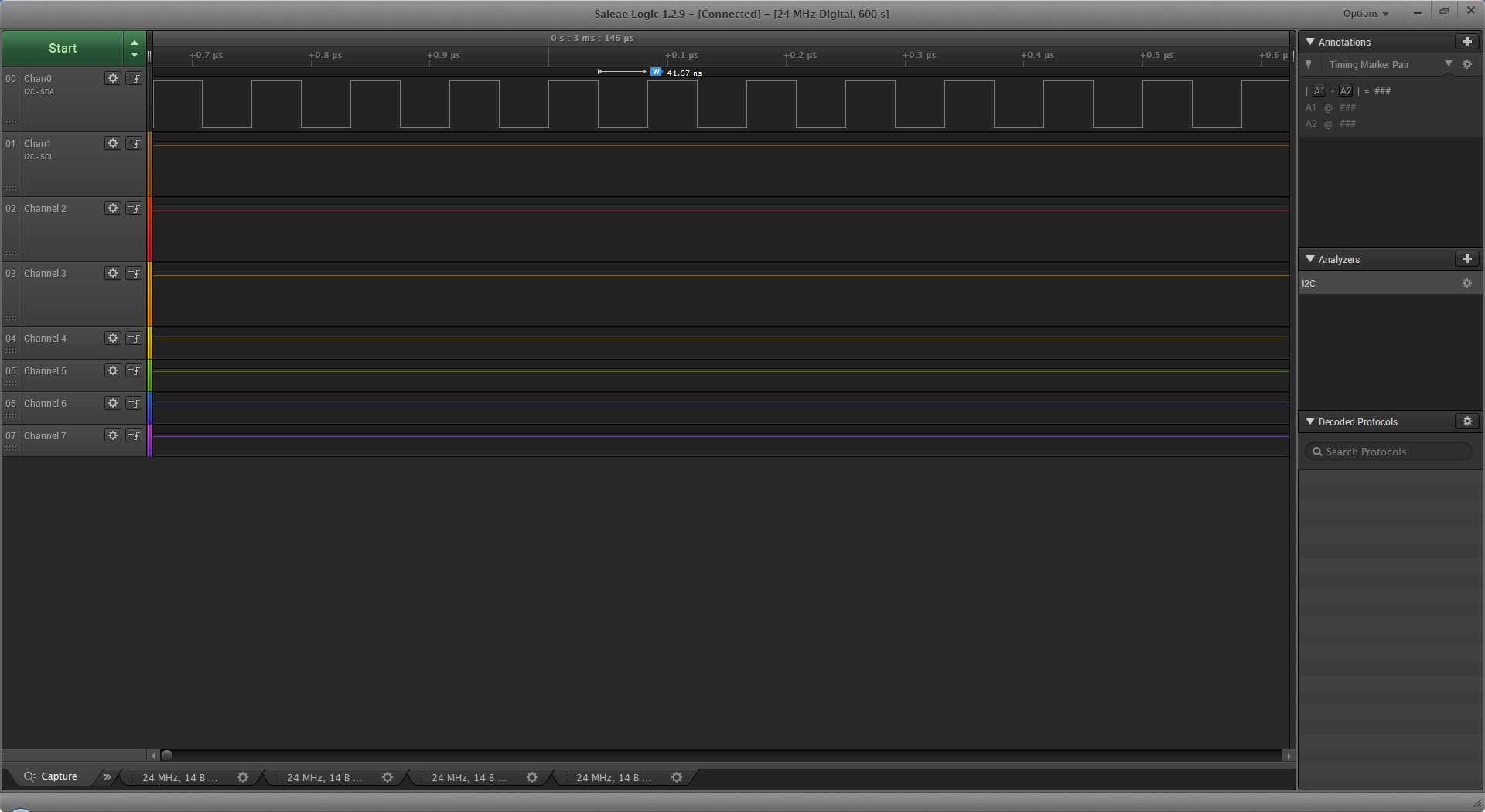

von Marc V. (Firma: Vescomp) (logarithmus)
Frank M. schrieb:
> HAL_GPIO_TogglePin(LED2_GPIO_PORT, LED2_PIN);
> bereits ausreichte, um auf die 8MHz zu kommen, oder ob es die obige
 Hmmm.
 Hier einmal mit HAL
    HAL_GPIO_TogglePin(GPIOB, PB0_Pin);
 und einmal mit
    GPIOB->ODR=0x00000000;
    GPIOB->ODR=0x00000001;
 STM32F103 / 72 MHz

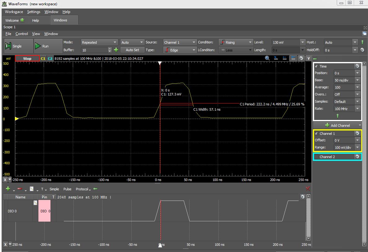

von Lama (Gast)
Rein aus Interesse mal ein STM32F030F4 vermessen:
48MHz Systemtakt  -> Pin toggelt mit exakt 4 MHz (entspricht also 250ns)
Code wie bei Daniel B.
Arduino F. schrieb:
> Arduino UNO, 16MHz, ATMega328P
Danke für die Messungen.
>     digitalWrite(13,!digitalRead(13)); //  54 KHZ auf einem UNO
man sieht wie langsam das durch die Arduino-Befehle wird.
>   out.init();
>   for(;;) out.toggle();// 2,667MHz auf einem UNO
das passt zu meiner Messung.
Danke Lama !

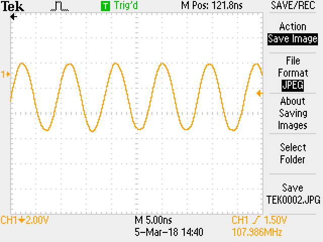

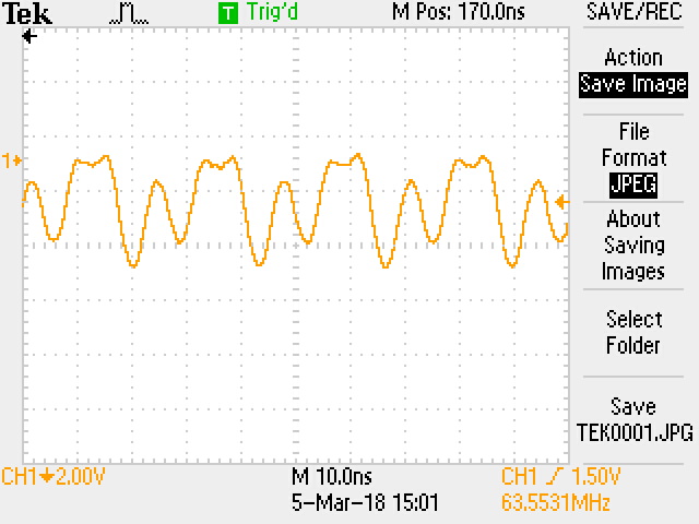

Habe im Moment nur einen STM32F767ZI (Nucleo-Board) zur Verfügung.
  while (1)
    GPIOC->BSRR = (1<<8);
    delayXX();
    GPIOC->BSRR = (1<<(8+16));
    delayXX();
Ohne Delays mit dem Oszi (Leihgerät TEK2024C) für mich nicht mehr
messbar ( siehe NoDelay Pic).
Mit einem Delay (1 NOP), erahnbar, mit Delay (2 NOPs), eine
erkennbare Kurve mit ca. 8.6Mhz
Gehe ich recht in der Annahme, dass hier schlicht und einfach die
GPIO HW nicht mehr hinterherkommt mit rauf-und-runter ?
Das Datasheet sagt was von bis zu 180 MHz, siehe Anhang - man beachte
die markierten Voraussetzungen.
von Uwe B. (Firma: TU Darmstadt) (uwebonnes)
Die Last durch Deinen Tastkopf (1:1?) oder durch die
Bandbreite(nbegrenzung) Deiner Oszis kann auch solche Bilder erzeugen.
von Johnny B. (johnnyb)
Kann, kann aber auch an mangelnder Bandbreite Deines Messgerätes liegen.

von Daniel B. (dbuergin)
Wie gesagt, Leihgerät von einem Freund, reicht mir um zu sehen,
ob sich etwas auf den SPI / I2C Pins etwas tut, und was auf dem
DAC rauskommt.
TEK 2024C 4 x 200Mhz mit Standardtastköpfen 10:1.
@Matthias W: Ist eigentlich egal, ob Du die Arduino Umgebung oder
HAL Umgebung oder etwas selber geschriebenes, sobald Du ein paar
Subroutinen dazwischen hast, bricht die Geschwindigkeit massiv ein.
So meine Erfahrung, ohne jetzt alles analysiert zu haben.
Cool, schon wieder was gelernt :-) Bringt aber auf die Schnelle in
meinem Bespiel nichts. Habe mal:
  HAL_Init();
  SystemClock_Config();
  GPIO_Init();
  HAL_EnableCompensationCell();
eingebaut.
Weiss aber nicht, ob das so riecht, ändert auf jeden Fall an
dem Ergebnis nichts.
Dann wird es mit 100 MHz und Rechteck nichts. Neben der 100 MHz
Grundwelle braucht das Rechteck auch 300, 500 usw Mhz. Da aber macht das
200 MHz Scope die Graetsche.

von Cyblord -. (cyblord)
Uwe B. schrieb:
Jup, und man schaue sich mal an, welchen Widerstand ein 200 MHz Tastkopf
bei 100 MHz darstellt. Das ist nicht mehr gar so hochohmig wie man es
gerne hätte.
Sehr gut, sogar noch mein minimales Oszi-Wissen erweitert heute
Nachtmittag :-)
Dann kann ich leider nicht mehr mitmachen beim Speedrennen....
-Nucleo-Board mit STM32F103
-konfiguriert mit CubeMX
-gemessen mit Analog Discovrey 2, welches ganz schon an seine Grenzen
kam
-geändert wurde jeweils nur der Code in der while-Schleife
57 ns
while (1)  {
    GPIOC->BSRR = (1<<5);
    GPIOC->BRR = (1<<5);
57 ns
while (1)  {
    GPIOC->BSRR = GPIO_PIN_5;
    GPIOC->BRR = GPIO_PIN_5;
70 ns
while (1)  {
    GPIOC->BSRR = (1<<21);
125 ns
while (1)  {
140 ns
while (1)  {
    GPIOC->ODR = (1<<5);
    GPIOC->ODR &= ~(1<<5);
220 ns
while (1)  {
    HAL_GPIO_WritePin(GPIOC, GPIO_PIN_5, GPIO_PIN_SET);
    HAL_GPIO_WritePin(GPIOC, GPIO_PIN_5, GPIO_PIN_RESET);
360 ns
while (1)  {
High-Low mehrmals in einer while-Schleife
while (1)  {
Wenn er mal in Fahrt gekommen ist, dann geht das High-Low-Ziehen der
Pins anscheinend auch noch wesentlich schneller :-)
Weil ich gerade so am Messen war, hier noch ein Atmega168PA mit 16MHz an
5,1V. Schlägt sich nicht schlecht, der Kleine.
125ns
while (1) {
  PORTD |= (1<<2);
  PORTD &= ~(1<<2);
Über Sinn- oder Unsinn des Ganzen kann man natürlich streiten. Genauso
über meine Fähigkeiten und die meiner Messgeräte.
Natürlich gibt es noch andere und je nachdem auch sinnvollere
Möglichkeiten einen Pin zu toggeln.
Hiermit will ich auch keine hochqualitativen Aussagen machen.
Ich fand es einfach gerade interessant und vielleicht hilft es
irgendjemand irgendwann.
Gruß Daniel
Der Sprung der Schleife ist halt "langsam". Deine Ergebnisse sind etwas
komisch, hast du die Compiler Optimierung an?
Gute Frage, ich habe keine Ahnung wo ich das prüfen, oder verändern
kann.
Ich arbeite mit der System Workbench for STM32.
Wenn du mir helfen könntest diese Einstellung zu finden, kann ich dir
mehr sagen.
Hab damit noch nicht viel gearbeitet. Vermutlich in den Projekt
Einstellungen. Oder einfach mal die "Release" Konfiguration auswählen...
Habe was gefunden. Anscheinend steht der Optimization Level auf -Og
Mach da mal -O2 draus.
Optimierungslevel -O2 ist eingestellt.
Soweit ich es mit meinem Oszi beurteilen kann, liegen wir jetzt bei ca.
30ns.
Und der Sprung in die while-Schleife ist jetzt wesentlich kürzer.
 while (1)  {
