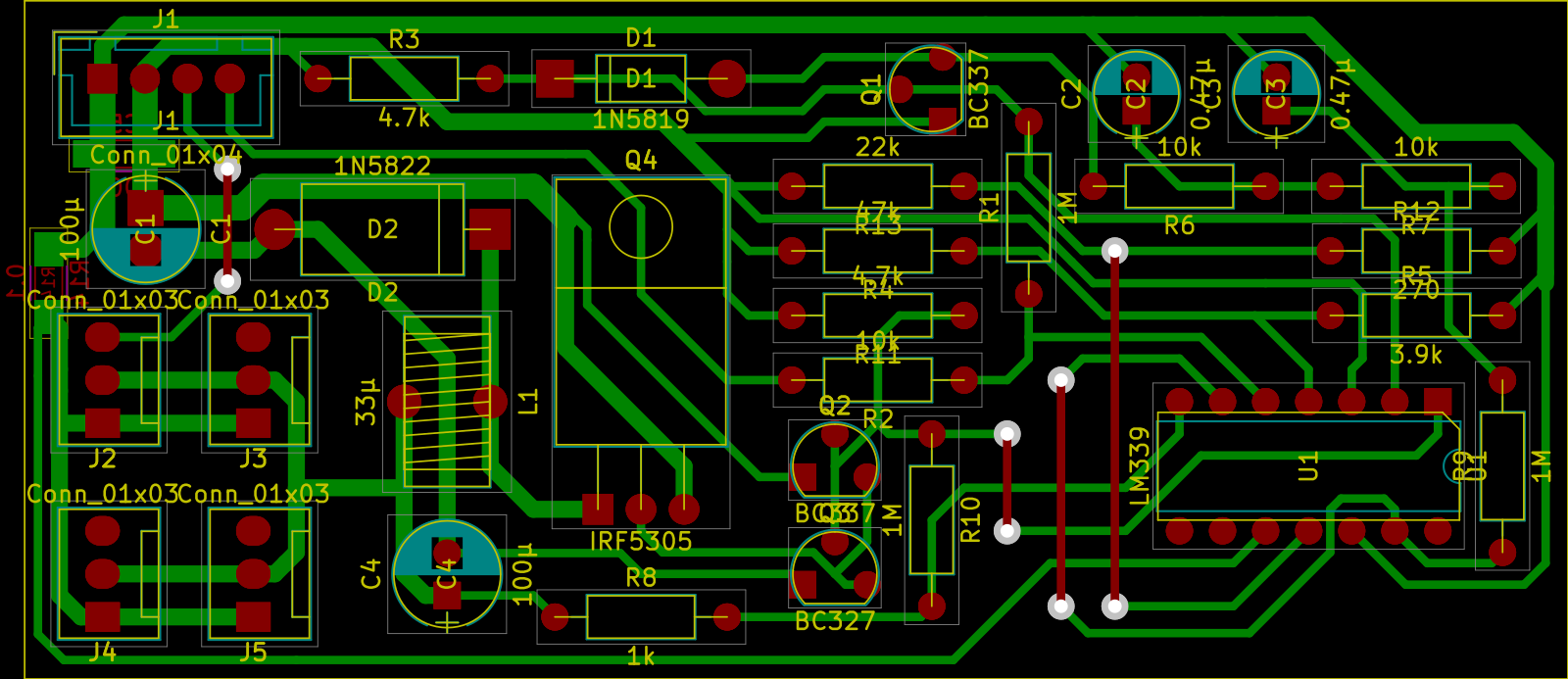

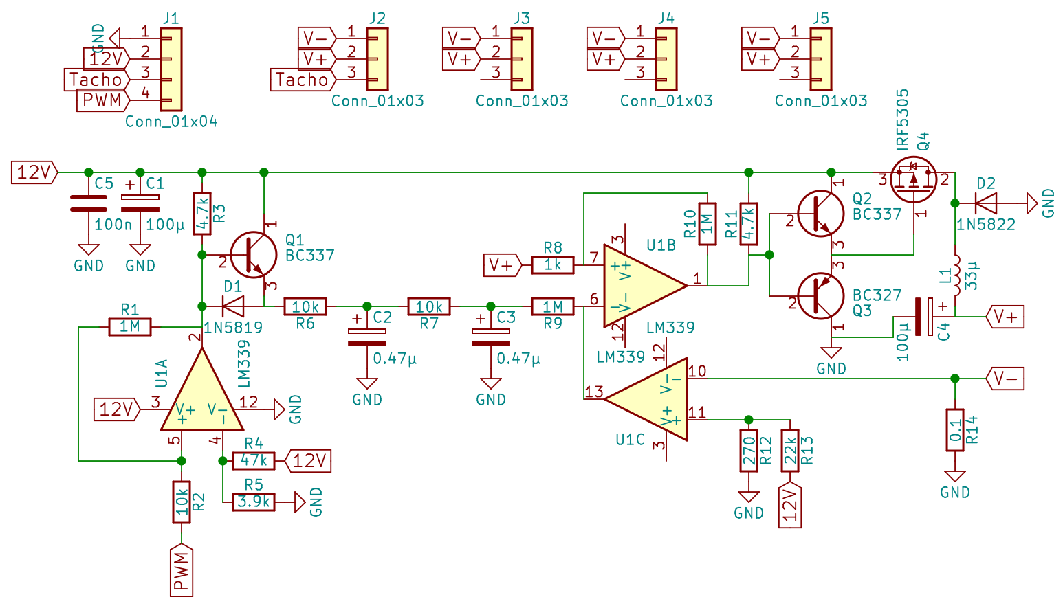

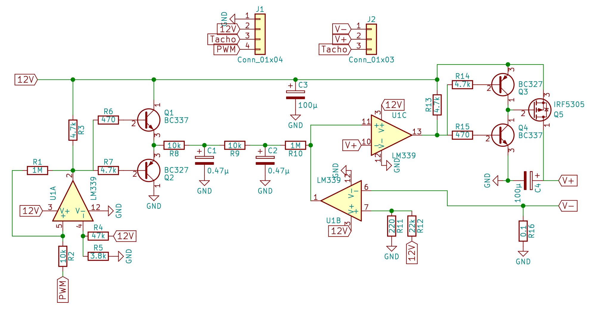

Hallo Leute,
ich bin neu hier und möchte gern wissen, was Ihr von meiner Schaltung
haltet. Ich würde von mir behaupten ein belesener Noob zu sein aber mal
schauen, was Ihr dazu sagt ^^.
Weil mir rel. Langweilig ist und ich nichts von der Stange haben wollte,
mich Elektronik interessiert und was zu lernen immer gut kommt dachte
ich mir, ich baue mir eine "quasi Lüftersteuerung".
Der Sinn der Schaltung ist, aus den 12V und dem PWM-Signal eine
veränderbare Spannungsquelle zu schaffen, die dann gewöhnliche non-PWM
Lüfter antreiben soll
Das PWM-Signal wird zunächst über einen Schmitt-Trigger aufbereitet. Das
aufbereitete Signal wird dann über einen Tiefpass geglättet so, dass
eine Spannung erzeugt wird, die dann als Referenz dient. Die
Referenzspannung wird dann über einen Komparator mit der
Ausgangsspannung verglichen und geregelt. Der dritte Komparator dient
als Strombegrenzung; ob das so, wie ich es verschaltet habe trivial ist,
weiß ich nicht ganz. Die Strombegrenzung greift bei ca. 1,2A.
Die Schaltung habe ich auch über LTSpice mit den entsprechenden Model
Files erfolgreich simuliert.
Nun bin ich mal gespannt, ob das nun für den Anfang nicht schlecht oder
doch nur Murks ist :). Ich freue mich schon auf euer Feedback.
MFG Martin
Dann ist es wohl keine Absicht, dass U1C nicht im Linearbetrieb
arbeitet, und damit der Rest auch nicht...
von busychem (Gast)
Sarkasmus?!
Also eigentlich schon. Die Spannung wird durch das Tastverhältnis
bestimmt. 0% sind 0V und 100% gehen gegen 12V.
von busychem (Gast)
Der Apparat soll im Schaltbetrieb arbeiten.
von Michael B. (laberkopp)
Grober Unsinn.
U1C vergleicht die Ausgangsspannung mit der Sollspannung.
Aber es gibt keine Zeitverzögerung.
U1C wird also in einem Analogverstärker halbleitenden Zustand hängen
bleiben und den MOSFET im Linearbetrieb gerade so weit aufsteuern daß
der Ausgang der Sollspannung entspricht.
Du brauchst eine Hysterese.
Zudem: Würde es funktionieren (PWM ein- ausschalten), dann verbindet
dein MOSFET hundertausend mal pro Sekunde einen halbvollen Elko mit den
+12V über 60 Milliohm also im Kurzschluss.
Es müsste zumindest eine Drosselspule vor den Elko damit er mit langsam
steigendem und fallenden Strom geladen wird, und eine Freilaufdiode vom
MOSFET nach Masse damit der Strom bei ausgeschaltetem MOSFET einen Weg
hat.
Bleibt die Überstromerkennung mit U1B: Wie wir festgestellt haben, würde
der eingeschaltete MOSFET den Elko fast mit Kurzschlusstrom aufladen,
also weit mehr als deinem Strombegrenzungwert, BEI JEDEM IMPULS würde
U1B also wieder U1C abschalten wollen.
Q1 und Q2 sind EMitterfolger, die brauchen kenie Baiswiderstände, die
ziehen nur so viel Strom wie sie brauchen. Man muss bei 10k Last aber
keinen 800mA Treiber bauen, der LM339 Ausgang täte es.
Q4 und Q3 sind zudem vertauscht, liegt die Ansteuerspannung bei VCC/2
leiten beide und es fliesst Kurzschlusstrom durch beide hindurch.
Auch ist unklar, warum die Schaltung die Spannung regelt. Willst du
nicht eigentlich die Temperatur oder zumindest (Siehe Tachoausgang) die
Drehzahl regeln ? Man muss dioe Spannung nicht erfassne, wenn man
sowieso den Stellwert nach einem abgeleiteten Wert hoch und
runterstellt.
Da du die PWM Erzeugung nicht hingezeichnet hast (Arduino?) reduziert
sich die Schaltung auf

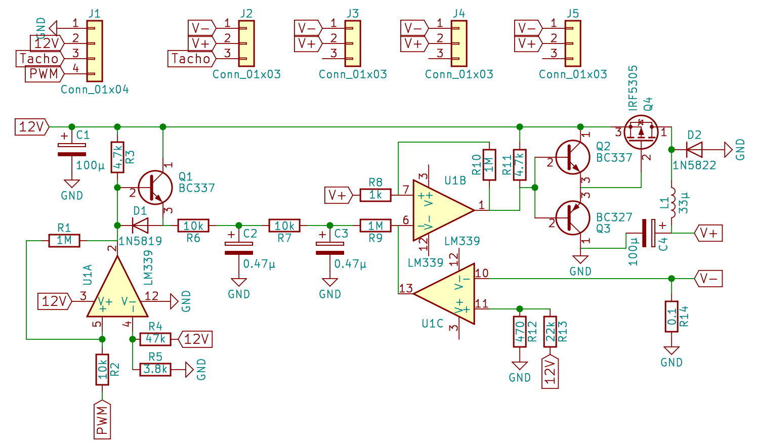

+12V --+---+-------+-----+---+-------+
      10k  |      4k7    |   |       |
       |   |       |BC338|   |       |
       +--|+\      |     |E  |       |
       |  |  >-----+-|<|-+---(------|I IRF5305
PWM ---(--|-/     1N4148     |       | Diode
       |   |    +--100k--+  22k      +--|<|-- GND
      1k   |    |        |   |       |  S1A
       |   |    |   /+|--+---+       +-Spule-+
           |  LM393 \-|------(-------+       +----+
           |                220R     |     Elko Lüfter--tacho
GND -------+-----------------+--0R1--+-------+----+
Hoffentlich ist alles richtig rum. Der Komparator für Überstrom hat nun
eine Hysterese von 200mV, der Elko wird nicht mehr im Kurzschluss
geladen und die PWM wird direkt verwendet, ohne den überflüssigen
Schritt über die analoge Steuerspannung.

von Ach Du grüne Neune (Gast)
Ist es nicht besser die Transistoren Q3 und Q4 zu vertauschen (wie bei
Q1 und Q2)? Denn wenn die Ausgangsflanke an Pin 13 vom LM339 nicht steil
genug ist, können Q3 und Q4 für einen kurzen Moment gleichzeitig
durchschalten und einen Kurzschluss erzeugen!
von Uwe F. (ufe)
Frage1: Q1,Q2,R6 und R7 sind eine ruhestromlose Gegentaktendstufe im
Schalterbetrieb, warum sind R6 und R7 verschieden groß?
nun gut. sollte Trotzdem gehen.
Frage2: Am R10 steht eine analoge Spannung 0..12V je nach PWM an. Damit
sollte U1C im Analogbetrieb sein. Ich hätte erwartet das es eine
Verstärungsbegrenzung am U1C in Form eines R vom Ausgang auf den pos.
Eingang gibt.
Frage3: Die Schaltung mit Q3,Q4 und Q5 habe ich so noch nie gesehen.
Q3 steuert bei UB (12V) -0,7V voll durch, der Q4 steuert bei mehr als
0,7V voll durch. Also beo 0V und 12V bleibt die Schaltung am leben. Bei
0,7V...11,3V raucht es richtig...
Auch hier die Frage: warum sind die Basisvorwiderstände verschieden
groß?
Ist die Schaltung per Drag&Drop entstanden?
von busychem (Gast)
Ja, der Treiber für die 10k Last ist viel zu viel des Guten. Meine
Intention war eher die Halbbrücke, ansonsten hätte ich einen eher
niederohmigen pull-Up nehmen müssen; laut Datenblatt kann der Ausgang
des lm339 nur 16mA leisten, auch wollte ich es effizienter gestalten;
eine Milchmädchenrechnung aber ich will es so machen.
Die eigentliche Regelung der Lüfter übernimmt das PC Mainboard, die
Schaltung soll quasi als DAC arbeiten aber im Schaltbetrieb.
Die wichtigsten Änderungen sind demnach die Hysterese am U1C und die
Drosselspule + Freilaufdiode. Die Schaltung hat jetzt keine festgelegte
Schaltfrequenz. Ist es okay, wenn sie dann so mit der Hysterese
arbeitet?
> arbeitet?
Es ergibt sich durch Hysterese und LC-Kreis eine Schwingfrequenz.
busychem schrieb:
> laut Datenblatt kann der Ausgang des lm339 nur 16mA leisten,
Wie viel fliessen bei 10k an 12V ?
Wie viel effizienter wird es wenn 0.7V Verlust dazu kommen ?
von Martin D. (busychem)
So, wieder am PC.
Fred R. schrieb:
> Warum nimmst du keinen kleinen Mikrocontroller dafür?
> Habe ich vor kurzen einen Beitrag darüber geschrieben.
> Findest auf meinem Homepage Blog.
Ich wollte es Analog machen. Im Grunde habe ich alles da, für einen
Mikrocontroller aber ich wollte mehr über analoge Schaltungen lernen.
Ja stimmt, dumm von mir.
Hm, dass wäre natürlich schlecht.
He, ist eben alles Marke Eigenbau^^. Q3 & Q4 sollen das Signal
invertieren, weil der PMOS bei Low GND Leitet. Aber wie du schon mit dem
Kurzschluss sagtest, ist es wohl besser Q3 & 4 zu vertauschen und am U1C
den inv und den non-inv Eingang zu vertauschen.
> groß?
Die habe ich so gewählt, da ich so möglichst gleiche Vorwiderstände
habe. Wenn bspw. U1A auf HIGH ist, hat Q1 4k7 + 470 und wenn U1A LOW ist
hat Q2 4k7 Ohm an Vorwiderstand. So dachte ich es mir auch bei Q3 und
Q4, wobei Michael schon sagte, dass die Vorwiderstände bei Q1 und Q2
überflüssig sind.
Der LM339 ist ja ein OpenCollector. Wenn ich einen PullUp von sagen wir
mal 220 Ohm nehme, habe ich schon über 50mA und bei 1k und größer,
müsste ich auch R8, R9 und R10 größer machen, sonst wird mir der
Spannungsabfall zu groß; ich wollte eben eine R2R Charakteristik
erzielen und die verwendeten BJTs sind ja nicht kostspielig.
Ach stimmt. Das macht es ja einfacher.
@Michael
Der FET Treiber aus dem BC337, der Diode, im Zusammenspiel mit dem LM339
Ausgang ist auch eine clevere Methode; sicher eine Standardbeschaltung
Noch eine Frage zu der Spule. Auf welche Eckdaten kommt es besonders
drauf an?
Und vielen, vielen Dank für eure Hilfe.
Gruß Martin

EMV erwähnst du zwar und ja das ist eine riesen Drecksschleuder.
Schirmung bringt nichts gegen Gleichtaktstörungen und die sind hier dein
größtes Problem. Wenn ich sowas in einem Shop sehe, dann muss ich sagen
bin ich dafür, dass CE und damit EMV-Prüfungen auch für unbestückte
Leiterplatten verpflichtend sein sollen. Du gibts dir ja nicht mal Mühe.
Kein Kondensator am Ausgang. Nicht mal ein RC-Glied in der
Gateansteuerung. Und das verkaufst du dann. Na prost.
Also so eine Induktivität macht einen riesen Unterschied bei den
Stromspitzen, das hätte ich nicht gedacht.
Ich vermute, die hier eingesetzte Hysterese aus R6 und R7 ist zu klein,
die sollte so ca 4mV ergeben. Was meint Ihr? Laut der Simulation ist
dann die Ausgangsspannung aber schön glatt (40mVpp).
Was haltet Ihr nun davon? Die Diode ist erstmal nur ein Platzhalter. Ich
müsste nochmal nachschauen, welche ich hier noch rum liegen habe aber
das ist wohl kein so kritisches Bauteil, denke ich.
Gruß Martin
Nachtrag:
Sagt mal. Muss die Frailaufdiode nicht parallel zur Induktivität,
entgegen der Stromrichtung verschaltet werden?
->--+-|Spule|-+-->-
Nun, die sollte die Schaltfrequenz des MOSFET mitmachen,
und die 50Hz Diode 1N5404 macht das sicher nicht.
Fast recovery oder Schottky.
Nein, du würdest die Spulenenergie vernichten statt in den Ausgangselko
zu transportieren.
Natürlich. Ich habe gerade noch nachgesehen und ein paar SB340 Schottky
Dioden auf Lager; die sollten ausreichen.
Ansonsten sollte die Schaltung i.O. sein, nehme ich an.
Dann bleibt mir nichts mehr anderes übrig als mich herzlich bei euch zu
bedanken. Ich danke euch, besonders dir Michael :)
Als nächstes kommt das Platinenlayout, das Belichten, Entwickeln und
Ätzen.
Ich hatte schon Erfahrungen mit der Toner-Transfer-Methode; es war ein
Desaster xD.
Dann wünsch ich euch noch einen schönen Abend.

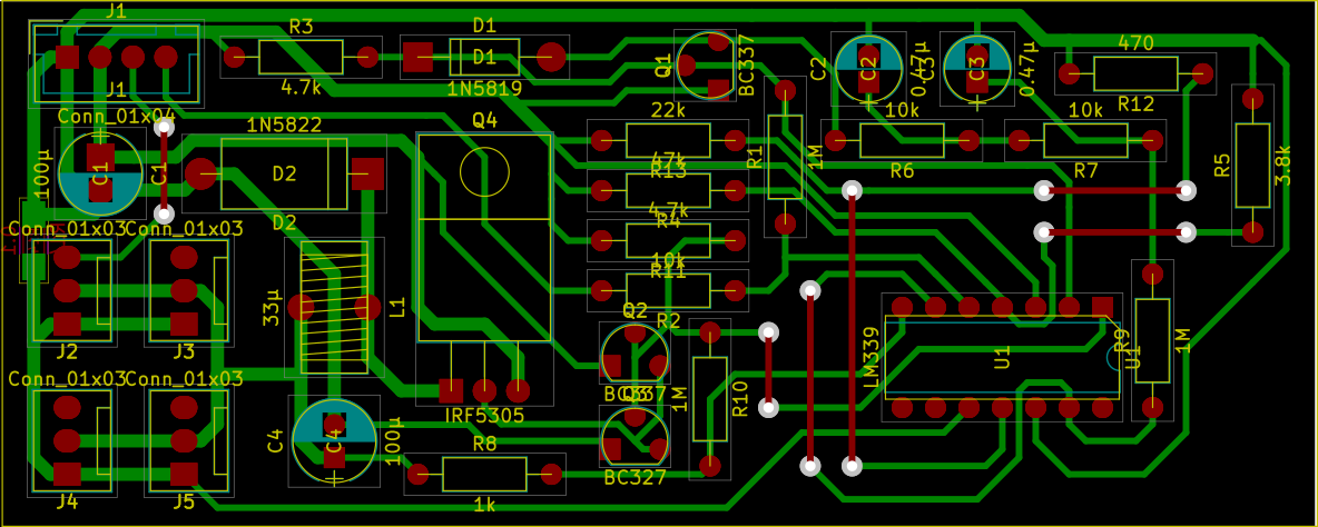

Als Laie ist so ne Erstellung einer Platine echt nervtötend ;)
Ich habe noch kleine Änderungen am Schaltplan gemacht
- Strombegrenzung bei ca. 2,3A
- Q2 (aus Schaltplan2) wurde durch eine Diode ersetzt
- mehr Lüfteranschlüsse
Die Platine hat die Maße 10x4cm und ist einseitig. Die breiten
Leiterbahnen sind 1mm breit, die schmalen 0,5mm. Die Dukos und roten
Leiterbahnen sollen Drahtbrücken darstellen.
Die Verbindung des Tachosignal an J2 verläuft direkt über eine
Leistungsleitung, ich weiß nicht genau, ob das gut ist.
Ich will eigentlich noch die kupferfreien Flächen noch als NC Schicht
drauf lassen aber ich wollte erst noch eure Meinung dazu hören.
Gruß Martin
Sorry, ich habe vergessen die max. Verlustleistung von R14 zu beachten.
Jetzt sollte es passen. Die Begrenzung ist jetzt bei ca. 1,5A. Die
Verlustleistung beträgt 225mW und der Widerstand ist ein 1/4W.
Außerdem greift der Komp die Spannung nun direkt am R14 ab.
von MaWin (Gast)

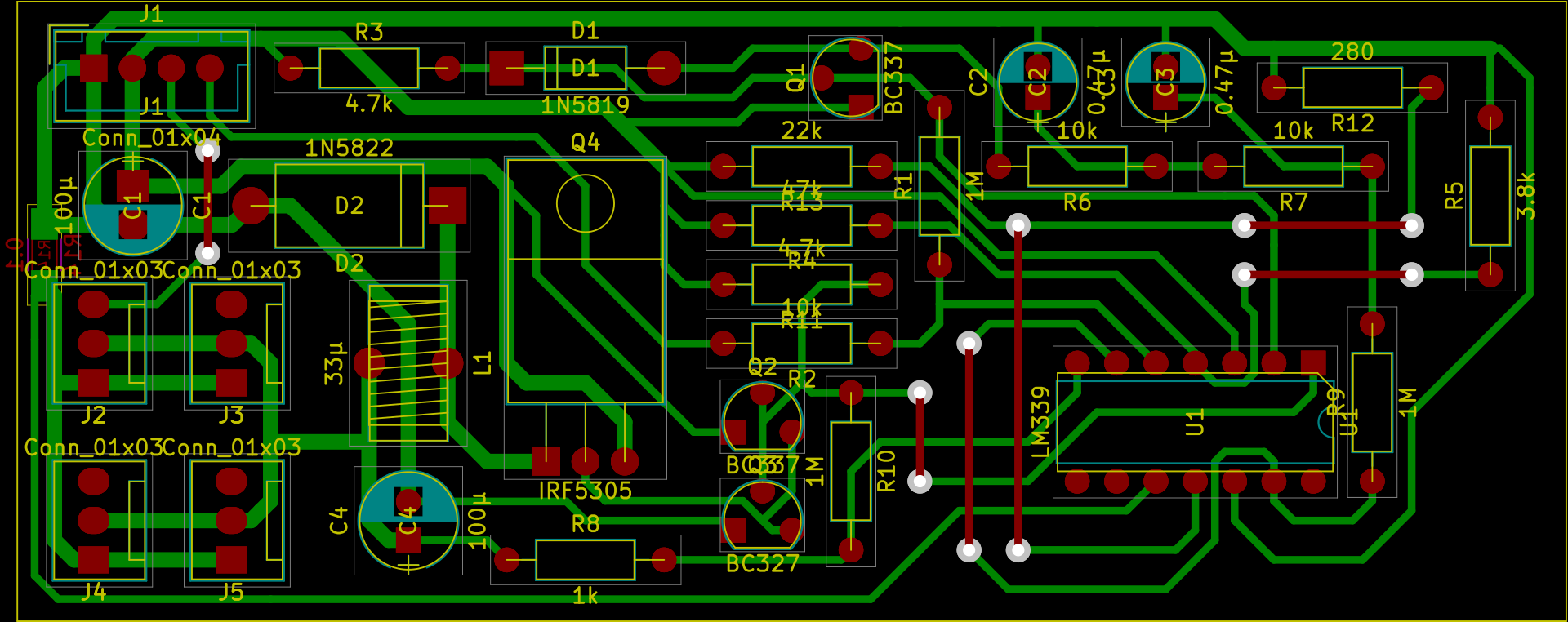

R5 und R12 können eigentlich ohne Drahtbrücken angeschlissen werden,
denn sie selbst sind Brücken um über die Leiterbahnen von R7, Pin2 (und
Pin3) hinwegzukommen.
Ach ja, natürlich. :-|
Danke dir, ich werde es nachbessern. So wird die Platine auch insgesamt
kleiner, netter Nebeneffekt.
Martin

von bernte (Gast)
statt mit leiterbahnen würde ich eher mit einem masse layer arbeiten
das spart auch einige leiterbahnen, mit den du nur unnötig strecken
überwinden musst
von Stefan F. (Gast)
Ich würde sicherheitshalber einen kleinen 100nF parallel zu dem Elko
schalten, der die Stromversorgung stabilisiert.
Kleiner Schönheitsfehler: An den Ein- und Ausgängen der OP-Amps fehlen
ein paar grüne Punkte.
Ja, mit Masseflächen wäre es einfacher gewesen. Ich hab Mal gelesen,
dass man die Masse möglichst Sternförmig auslegen sollte. Das habe ich
zwar nicht gemacht aber ich habe zumindest versucht die Steuer- und
Leistungselektronik am C1 zu trennen.
Der 100n kann nicht schaden.
> Aber was meinst du mit grünen Punkten?
An den Ein- und Ausgängen treffen sich teilweise drei Linien-Enden ohne
dass sie mit einem Punkt verbunden sind. Wie gesagt ist das nur ein
kleiner Schönheitsfehler. Der Plan ist trotzdem eindeutig.

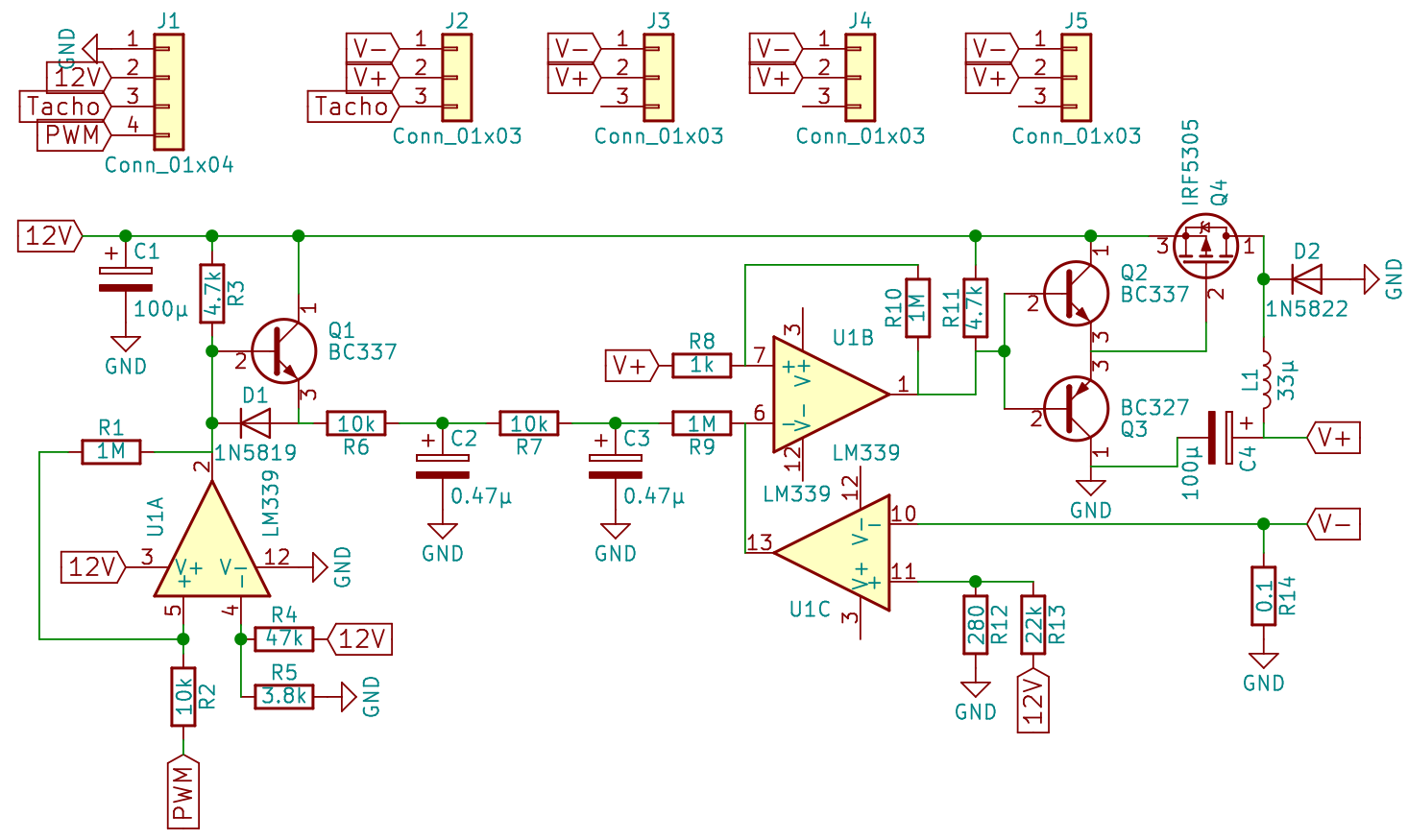

von Äxl (Gast)
https://www.mikrocontroller.net/attachment/359648/schaltplan4.png
R6 ist mit 10k doppelt so groß, 'als wie als' R4.
Lass also die kleine Diode D1, den Transistor Q1 einfach weg und löte
R6(10K) statt R4(4.7K) ein. R6 bekommt 'ne Drahtbrücke.

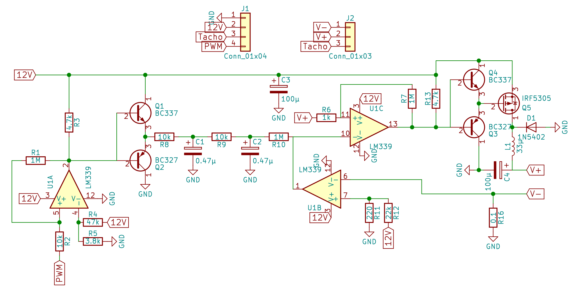

So, hier noch mal ein Update.
Ich hätte da noch eine Frage. Aktuell ist die Strombegrenzung auf der
LowSide. So kann ich die Spannungsdifferenz zwischen V- und GND
ermitteln. Wie kann ich aber eine HighSide Strombegrenzung mit
Komparatoren bewerkstelligen?
Gruß busychem

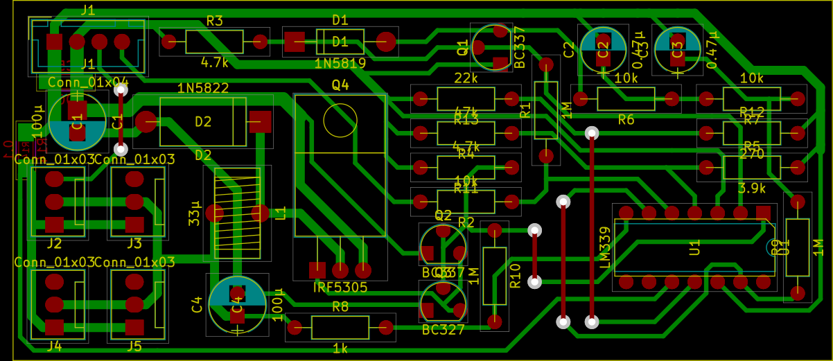

Du hast da einen schweren Routingfehler am IRF5305. Die Belegung des
MOSFet ist von links nach rechts:
Gate - 1
Drain - 2
Source - 3
Im Datenblatt von IR auf Seite 8.
von Mampf F. (mampf) Benutzerseite
Beim Überfliegen des Threads ist mir nicht aufgefallen, dass sich jemand
über den Komparator rechts unten (an dem der Shunt hängt) geäußert
hätte.
IMHO liegen an Pin11 des Komparators ca 0,145V, die dann auch am Shunt
anliegen müssen. Das ergäbe einen Strom von I=0,145/0,1Ohm = 1,45A
Ist das beabsichtigt? (Evtl ein Kurzschluss-Schutz?)
Hast du deine Schaltung in LTSpice simuliert?
Der PWM-Teil erscheint mir auch übermäßig kompliziert zu sein, nur um
die PWM auf 12V zu bekommen - aber wenn man schon 4 Komparatoren hat,
was solls.
> Gate - 1
> Drain - 2
> Source - 3
Oh, danke. Da hast du vollkommen Recht. Wird behoben.
Ja genau. Bzw auch als Überstromschutz, falls zu viele zu starke Lüfter
angeschlossen sind.
Ja.
Den PWM Teil habe ich deshalb so konstruiert, weil nach den
Spezifikationen das PWM Signal unterhalb von 0,8V als LOW gilt und
oberhalb als HIGH. Es ist kein Spannungsbereich definiert, nur eine max
Spannung von 5,5V. Ich habe an mehreren Mainboards das PWM Signal mit
dem Oszi überprüft und immer verschiedene Umax bekommen.
Der erste Komp dient dazu, Umax und Umin festzulegen um nach dem
Tiefpass eine definierte Spannung zu erhalten, die dann auch mit dem
Tastverhältnis korreliert.
> oberhalb als HIGH.
Welche Spezifikation?
Mit ziemlicher Sicherheit würde TTL da passen ... Lo <= 0,8V und High >=
2V.
Hast du irgendwo weniger als 2V für High gemessen?
*edit*: Ach im Prinzip ist es egal ... Der Komparator ist ja vorhanden,
dann kann man ihn auch verwenden.
Update: Die Beschaltung des PMOS ist nun korrekt.
