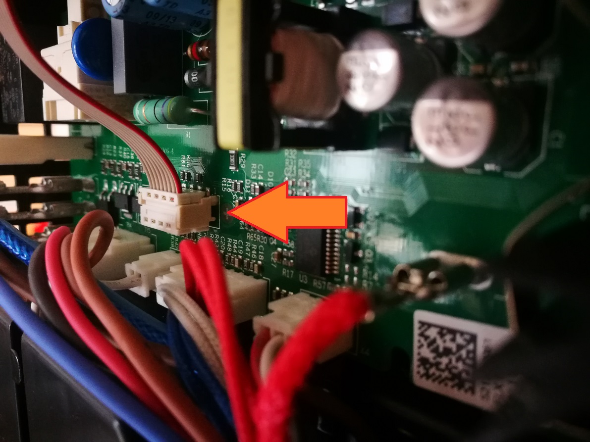

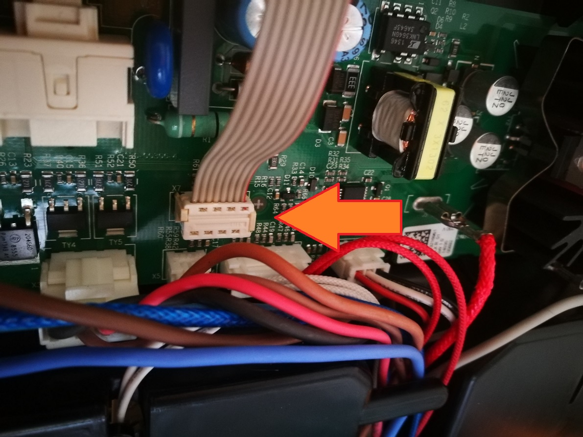

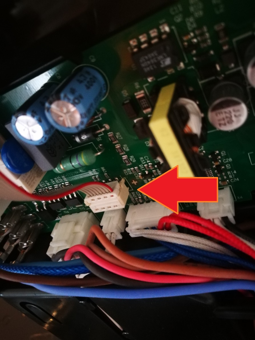

Hallo ich muss hier einen Stecker lösen (die Platine ist Bestandteil einer Kaffeemaschine, also auch ein kleiner, halber aber feiner Computer :-) Wie kann ich denn den lösen , hat jemand eine Idee, bzw wie heißt der Stecker, evtl. gibt´s Anleitungen im Netz. Möchte nichts beschädigen. Grüße Schinken

einfach abziehen ...
#5342103
Die Haltenasen rewchts und links etwas wegbiegen und Stecker nach oben abziehen.
einmal feste zeihen und die Sache läuft

Vermutlich garnicht. Das dürfte ein eingelöteter Quetschverbinder sein.
Ja, das ist auch meine Sorge, nachher ist das festeingelötet.... was mich irritiert, ist die Tatsache, die Nasen sind extrem stabil. mit biegen ist da echt schwer! Von daher wenn ich ziehen würde ist die frage ob ich mit den Nasen dran ziehen würde, vielleicht dienen die Nasen auch nur als Haltepunkte in der Platine....

Moin, das dürfte ein Steckverbinder aus der Molex Picoflex Serie sein. Vorsichtig nach oben abziehen. Geht schwer, funktioniert aber.
Jens M. schrieb: > Ja, das ist auch meine Sorge, nachher ist das festeingelötet.... scheint kein THT Bauteil zu sein.. dafür dind die Pads zu eckig..

Es kann sich auch um Solche Steckverbinder handeln: http://de.farnell.com/molex/90816-0010/stecker-picoflex-smt-10kont/dp/1824762 Diese werden einmal eingeklickt und sind dann fest! Lassen sich zwar auch wieder lösen, allerdings habe ich die Erfshrung gemacht, dass die Schneidkontakte das Kabel danach nicht immer sauber kontaktieren.
Lumberg Micromodul, gibt es bei Reichelt.

Das ist Molex Picoflex. Einfach etwas entschlossen dran ziehen, dann kommen die runter. Notfalls mit einem Schraubendreher die seitlichen Widerhaken etwas nach außen drücken. Die sind halt nur für ein paar Steckzyklen ausgelegt.

Der Stecker hat bei Reichelt die Bezeichnung MICA8. Was ist das für eine Maschine? Saeco, Jura, Nivona, De Longhi?

Jens M. schrieb: > sind diese gelötet von hinten? also kann ich die einfach ersetzen, > sollte der stecker kaputt gehen? ich meine den stecker direkt auf der > Platine, und nicht den Stecker der am Kabel ist?! Kannst du einfach mal die Rückfragen beantworten? Dann kann man dir auch helfen. Was ist es genau für eine Maschine? Kaffeevollautomaten sind normalerweise modular aufgebaut und reparierbar, also kann man ziemlich sicher davon ausgehen, daß der Stecker lösbar ist.
Ja klar... die Rückfrage habe ich total überlesen, sorry! Es ist eine De Longhi Lattissima pro.
#5354222
Der männliche Teil des Steckers ist verlötet und geht normalerweise nicht kaputt. Den weiblichen Teil mit dem Kabel direkt am Stecker fassen und dann, eventuell etwas einseitig, nach oben abziehen. Normalerweise geht das ohne Probleme. Bei anderen DeLongi-Modellen ist da ein MICA6 Stecker,an dem alle Pins des PIC liegen, die man zum programmieren mit dem PicKit braucht. Siehe mal hier: Beitrag "Re: KiCad Anfänger benötigt Hilfe bei Schaltplan Erstellung"
